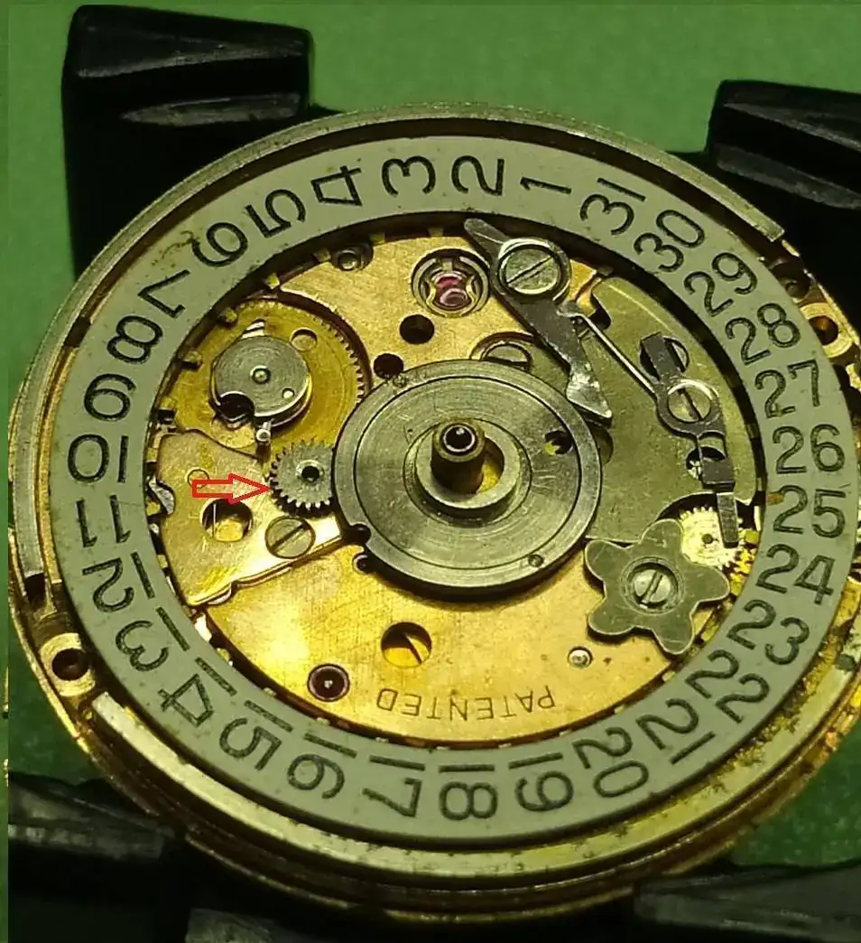

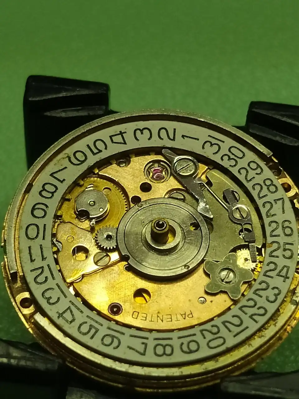

Buenas tardes a todos, estoy montando un eta 2789 todo funciona menos la rueda de el día, os muestro un vídeo , así veis si me he olvidado de algo o es que este calibre es especialillo , queda decir que es mi tercer calibre y aun estoy muuuy verde.he estado viendo videos y en la parte donde colocan la rueda de días la apretan con las manos, no me parece que esto sea asi del todo.
PD: faltan por llegar algunas piezas como la tija ( porque seguro que os dais cuenta).

Al final no me ha dejado subir el video por el tamaño
Buenos dias.
Si lo estas montando como indicas el la foto, no lo estas haciendo bien.

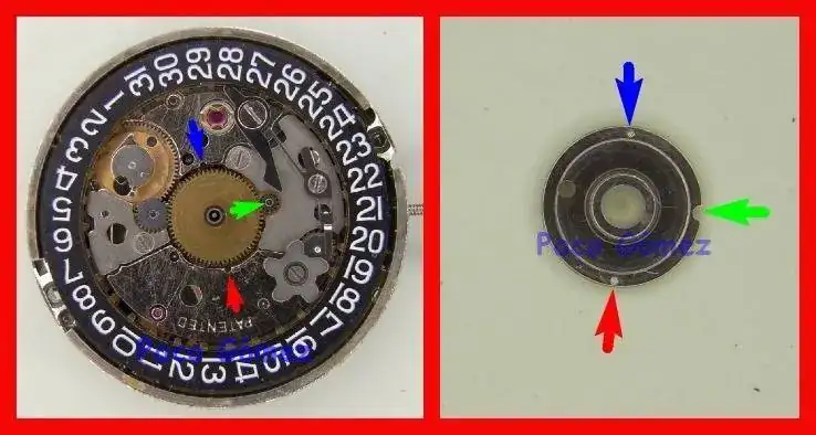

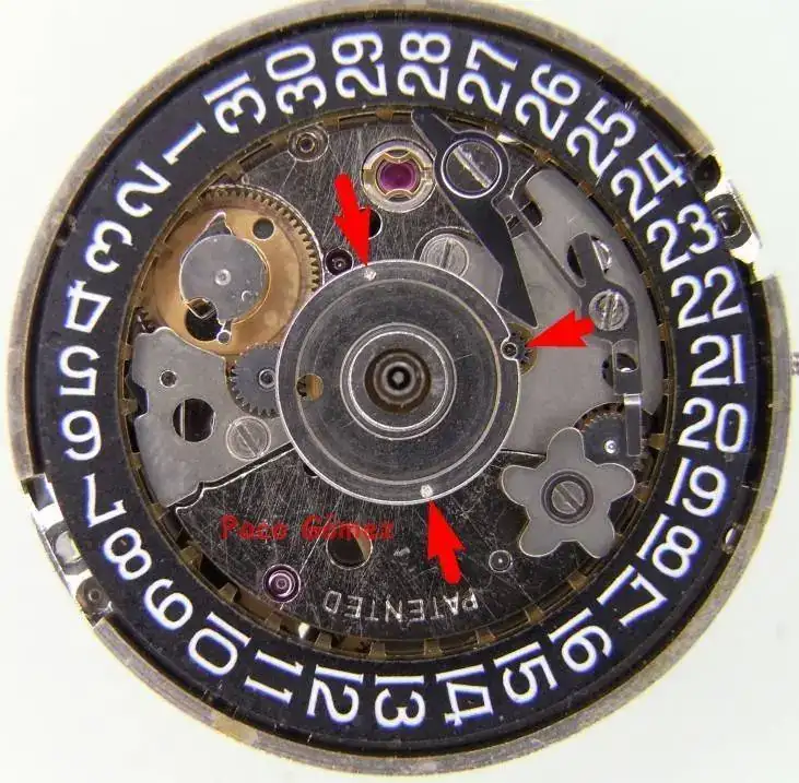

Como 1 (2) imagenes dicen mas que mil palabras, hay van:
Los colores de las flechas te indican como poner la arandela redonda.
Espero haberte ayudado.

Otro detalle, es que la rueda de transmisión de salto calendario, no está bien colocada.
Compara imagen con la de P:G.
Reacciones: Elies
mil gracias, al final lo he revisado siguiendo instrucciones y ya esta todo funcionando correctamente
Lo más seguro es fotografiar paso a paso todo el despiece.
A mi me paso lo mismo, hay que poner esa pieza con delicadeza y en su posición correcta.
