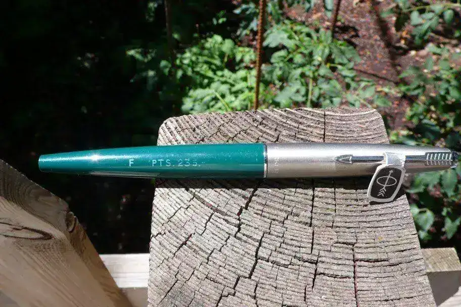

La Parker 45 era una de las plumas que quería tener ( de hecho, hay diferentes variaciones del modelo que me hacen tilín, y de echo, también me gustaría una 51, y una Duofold...y freno ya). Así que cuando hace unos días descubrí esta curioseando en una papelería, la suerte estaba poco menos que echada.
El precio era más que razonable, aún sin tener caja ni papeles, deba toda la sensación de ser nueva. Y con el añadido de llevar el convertidor de la marca, de émbolo, incorporado. Así que, con la gran excusa de que era de tienda y se trata de un modelo que ya no se fabrica...piqué.
el clip, la arandela del toney y el plumín son dorados, imagino que chapados. En el capuchon pone Parker 45 MAde in Uk y , encima del made in : 1P (o IP tal vez?).
También me ha llamado la atención la notable "ventana de respiración" que tiene debajo del clip, junto a la punta.
Es un punto M, yo diría que generoso. Su escritura es fluida, yo diría que húmeda, con un gran deslizamiento, agradable y seguro.
Sorpresas te da la vida...Sé que es un modelo, digamos, normal, y muy conocido, pero creo que me dará un gran resultado y estoy encantado, así que quería compartirlo.

Creo que tu pluma parker estaría fabricada en el primer trimestre de 2.004.

Hola DENITS; aunque soy nuevo en el foto (apenas llevo unos días) creo que puedo ayudarte con esta pluma y porque veo que podrás conocerla mejor:
Efectivamente es una gran pluma de Parker, se comercializó prácticamente por todo el mundo donde Parker ya era vendedora de todos sus productos y todas llevan el país de fabricación, incluso aunque una sola vez, yo he visto una MADE SPAIN, es de la época en que Pk empezó a comercializar el acero-cepillado, te muestro dos que tengo (una MADE IN USA, y la dorada IND.COL . /INDUSTRIAS COLOMBIA/:
Estas plumas tienen la característica de que sus plumines son intercambiables al igual que el modelo 75 también de Pk; pero mientras unas sale el plumín tirando, el de la 45 hay que desenroscarlo, como los plumines de Pelikan, aquí lo puedes ver:
Una vez que los has desenroscado, la pieza negra que cubre el plumín, y donde puedes ver la letra que clasifica el plumín "F" o "M", puesto que dices que es un "M" y en tu escrito haces referencia a un "F", aquí ves la pieza y la letra:
Pues como te decía, una vez que la has desenroscado y la tienes al descubierto, esta pieza negra que cubre el plumín, sale fácilmente tirando para atrás de ella, así:
Una vez que has hecho esta operación, el plumín queda totalmente al descubierto y es cuando viene la gran sorpresa:¡¡¡vualá¡¡¡¡, EL PLUMÍN ES 14 K:
Pero también es cierto que no todos eran de 14 k, únicamente los "dorados" como tu dices, los otros no tienen marcaje alguno simplemente está la fecha y el aro característico de Pk, obsérvalo en esta otra foto:
Así, podrás ver que tu plumín es de oro 14k y una excelente estilográfica.
El montaje es tan simple como el desmontaje, tienes guías por todas partes, y es imposible hacerlo mal, pero sobre todo, no fuerces las piezas, si ves que no monta bien; comienza de nuevo observando bien cada una de las piezas, no hay posibilidad de confusión, veras que monta perfectamente y la pieza negra que has echado para atrás, ahora monta para delante perfectamente, sin presión ninguna, (puedes aprovechar para hacerle una limpieza a fondo, aunque si es nueva como comentas es una tontería, pero ya sabes el funcionamiento para futuras limpiezas).
En cuanto a las letras IP ó 1P como dices, sería conveniente que pudieras poner una foto más detallada porque no corresponde con las claves de fabricación de Pk, (al menos las que conozco) porque del año 2000-2009, la correspondiencia de fabricación era primero la letra y después el núm. romano I, II, III, y la letra del año sólo, para el cuarto trimestre y según correspondiera al trimestre de fabricación, y a partir del 2010-2019 la cosa cambia, primero el número romano (comenzando el primer trimestre por el nº romano III) y después la letra del año, luego según lo que indicas estarías hablando del año de fabricación I.P, es decir, tercer trimestre del año 2017; pero lo que es más significativo todavía, cuando se refiere a año de fabricación, llevan siempre "un punto" entre el núm romano y la letra del año, si no es así, creo que estas ante unas iniciales de otra cosa, pero no del año de fabricación y trimestre, te pongo un ejemplo completo con las iniciales que dices que tienes; así III.P correspondería al 1er trimestre del año 2017; II.P segundo trimestre del 2017, I.P tercer trimestre del 2017, y .P cuarto trimestre del 2017.
Espero haberte servido de ayuda y sobre todo el ponerte en tu conocimiento que estas ante un plumín de 14k y no chapado en oro.

Hola de nuevo Denits; antes no había visto el detalle del capuchón y las letras y a mi me parece que es l.III, lo que obedecería al primer trimestre del 2004, como fecha de fabricación.
