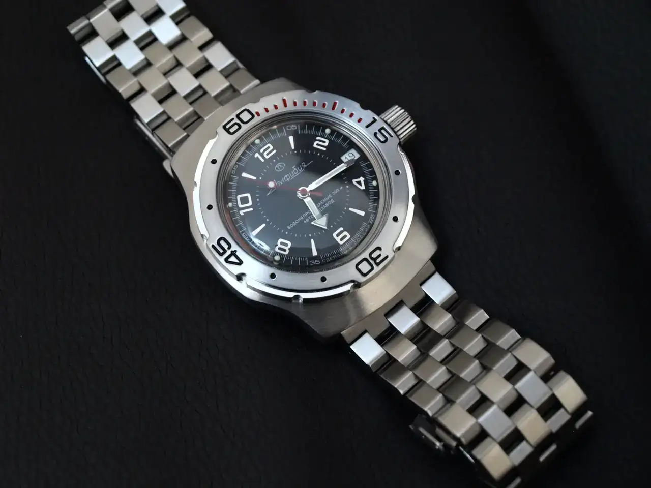

Resulta, que llevo tres meses mosqueado con uno de mis 160. A raíz de una caída, (mi hija jugando con el...::grr:: ), empecé a escuchar un sonido muy raro al girar el rotor, y el reloj, empezó a pararse. La cuerda iba, pero por algún motivo le costaba coger carga con el movimiento.
Encima es un reloj que me encanta, así que aparte del mosqueo, me tenia ya ...:(
Pensé que era el espiral que se habría soltado o roto, y patinaría o algo así, pero descartado ya que al darle algo de cuerda, aguantaba mas o menos bien. Costaba mucho tiempo que arrancase con movimientos, y si algún día no tenia mucha actividad, a mitad del día se paraba. Lo siguiente fue abrirlo, y no vi nada, rotor apretado, lo movía algo y no veía absolutamente nada raro.
Ya lo siguiente fue lo esperado, :laughing1:, directo a la rodilla para arrancar y sin piedad (lo que seguramente, lo empeoró...)
Ya resignado que debía mandarlo a relojero, justo anoche, en un ataque de "locura" y a la una de la noche, ya que el calor no me dejaba dormir, voy y lo abro, y me pongo a analizar que coñññññ...pasaba.
Para no aburrir, casi una hora girando el rotor con el dedo suavemente , casi aburrido, hasta que empezó a hacer el extraño chascarrido, parecido a una chicharra, y de casualidad, me fijo que una rueda del mecanismo de carga, las doradas, "patinaba" a veces un poco...mal asunto! ::bash::
Las de la foto:
Sigo moviendo, y compruebo que lo hacia solo girando el rotor a la derecha, (dial abajo) lo pongo de perfil, y compruebo, a medida que giro y espero a que patine, veo que es porque se sube del nivel...vamos, que la bendita platina que los sujeta, se había aflojado algo, se salia del sitio un poco y al patinar una rueda, el rotor no podía transmitir el movimiento al barrilete.
La pieza que sujeta ambas ruedas:
8o::bxd:: Semejante chorrada, pensé...tres meses mosqueado, golpes, meneos como un poseso para que arrancara, pensando que seria algo más, y resulta que es una tontería que soluciono sin ni siquiera sacarla, la giro con el destornillador y presiono la parte que estaba ligeramente levantada, y la rueda ya gira en su sitio sin salirse ni patinar.
El reloj, vuelve a funcionar bien y a cargar perfectamente...:yhoo::
Casi una hora mirando lo que era, y medio minuto solucionarlo...será posible!!:laughing1:
