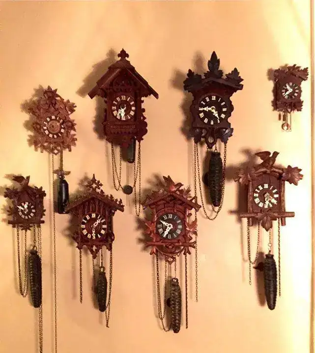

Saludos a mi parecer se trata de un reloj de los años 60 en adelante son modelos de "iniciación" o así les llaman (novelty)
Debería llevar una pesa en forma de piña y un pequeño contrapeso, efectivamente no es un Lackschilduhr (ratera) si no más bien un reloj souvenir de Alemania.
Aún así es muy bonito a mi me encantan estos relojes :)
Aqui te dejo una foto de ejemplo con relojes con ese tipo de movimiento:
Muchas gracias por la ayuda, tengo que encontrarle pesa y péndulo, sin prisa porque le falta hasta el áncora. No sé ni por que peso empezar. El estado de la madera, las agujas de hierro y el dibujo tan clásico pero infantil me parecen más antiguos que los años 60, aunque seguramente estaré equivocada. Lo compré por original, que son los relojes que más me gustan... Salvo los Moretz...
Aunque como bien dices el estilo y dibujo sean clásicos puedo garantizarte que el reloj está fabricado de ahí en adelante, hoy en día los siguen fabricando puedes encontrar el mismo reloj con el mismo movimiento totalmente nuevo al igual que las rateras que las siguen fabricando con las mismas piezas y pletinas de madera, pero nuevas.
Sobre las pesas prueba a meterle una de 200 o 250 como mucho a ver si no se acelera demasiado, para el áncora casi mejor si encuentras algun reloj roto que salga barato para cambiársela.
