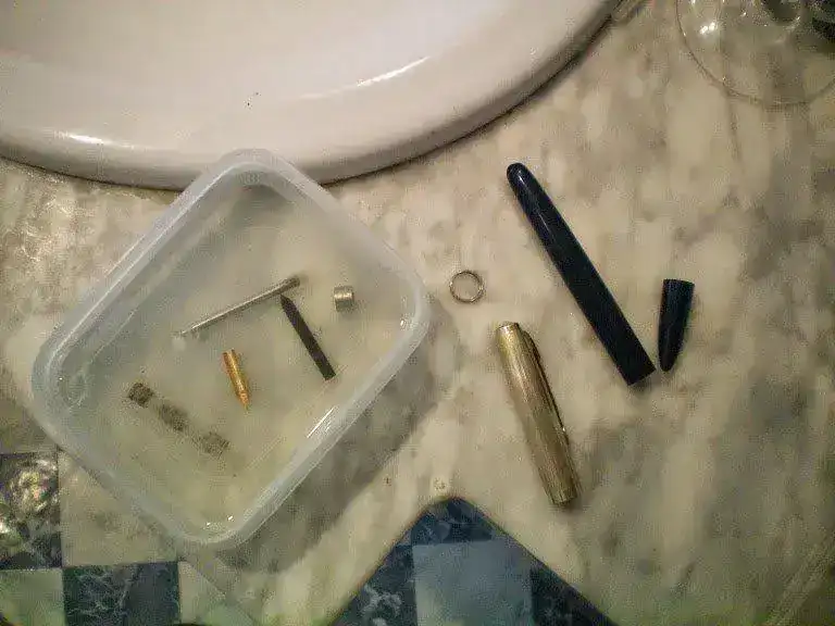

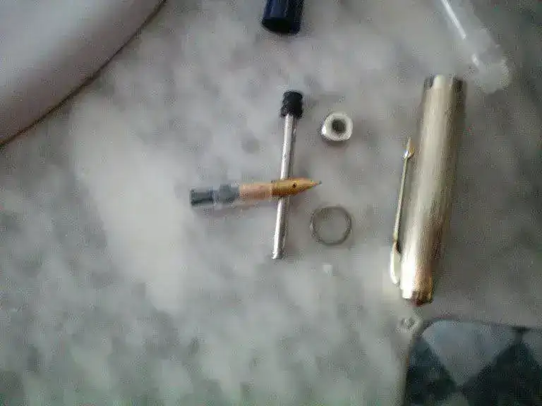

Lo primero era desmontar y ver. Pero el interior estaba pegado de narices. Así que al baño, con Fairy y Volvone:
El sistema de carga, bautizado por Majecibi como sistema "zambomba", y que servirá para bautizar a la pieza y que pasará a la posteridad como nombre para este sistema de carga de nombres hasta ahora mucho menos "salerosos", estaba... estaba lleno de una costra que no salía con nada...

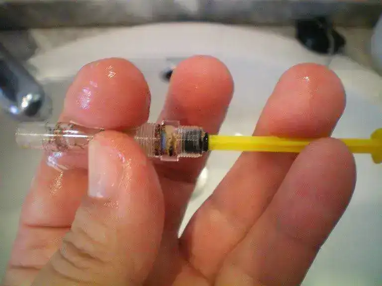

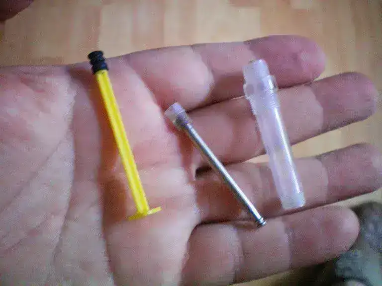

La pieza amarilla y negra que se ve es el émbolo de una pequeña jeringuilla que he utilizado para retirar la costra sin rallar el interior del cilindro, tras un laaargo e interminable coito ::blush:: que estuvo a punto de terminar con mi virilidad... Pero al final, creo que ha merecido la pena ¿verdad?

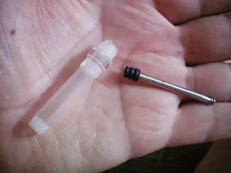

Al ver la goma de la jeringuilla utilizada en la limpieza, y comprobando que el plástico del émbolo no hacía buena estanqueidad, se me ocurrió que me venía al pelo...
Con esta pieza de goma, la estanqueidad es tal, que he tenido que recurrir a la grasa de silicona para que el émbolo se deslice con facilidad, tan justo entraba... pero va de cine y no escapa ni gota de tinta...

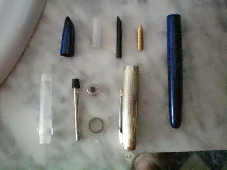

Y, en fin, aquí se pueden ver las piezas después del baño, que la muy cochina hacía mucho (tal vez más de una semana :whist::) que no se duchaba...

Ahora faltaba el ensamblaje...

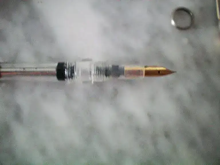

Lo primero, encajar plumín y alimentador en su pieza de soporte:
Por cierto, en el plumín pone lo único que podría dar una pista, y no sería mala, pues no es una pieza que se pueda poner en cualquier pluma: está hecho a la forma y medida de ésta... Dice textualmente: "UNIVERSAL Nº4 14 ???" no creo que lo que sigue y que no es legible sea "ct" "kts" o similar, pues no parece una estilográfica de alta gama... Pero después del nº... ¿Qué puede significar ese 14 y algo más? :pardon:
El conjunto del plumín/alimentador/sistema de carga zambomba:

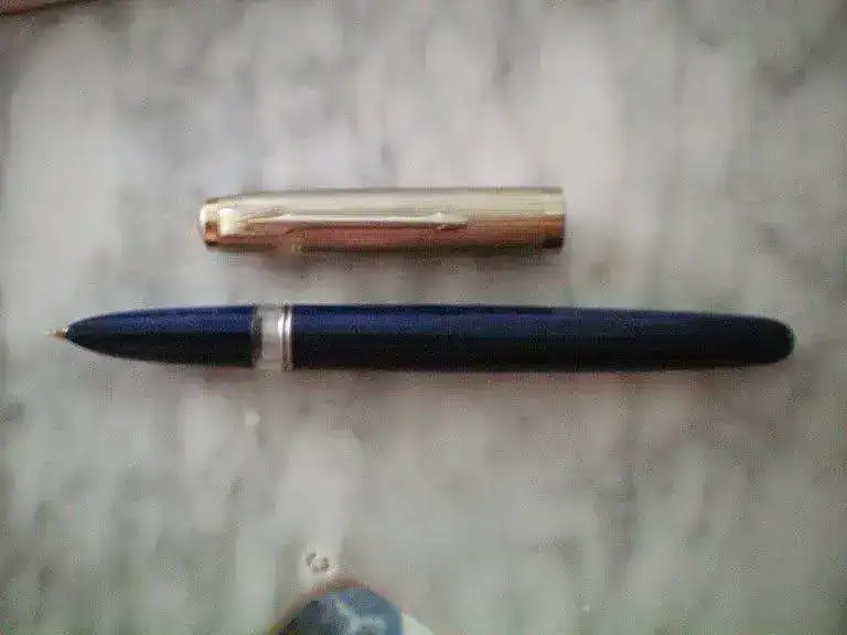

Ya va tomando forma... y no es fea la condenada. Solo un poco desaseada...
Me encanta la ventana para ver el nivel de tinta, y esa arandela a imitación de la Parker 51...

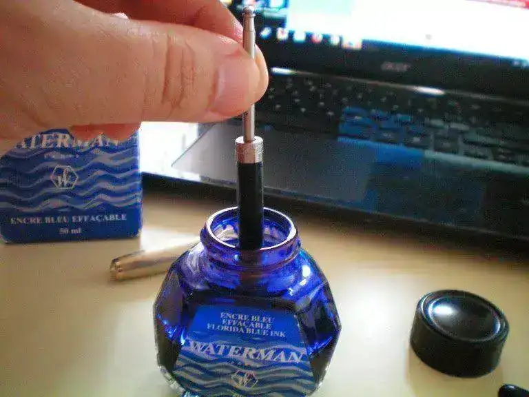

Una carga de Waterman Azul Florida (que me encanta) es perfecta para ver cómo va...
El sistema zambomba es precioso...

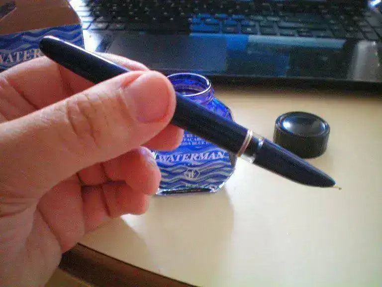

Y ya la tenemos lista. Ahora falta ver cómo se comporta...
Al principio estuvo algo perezosa, pero jugando un poco con la zambomba, fue domándose... e hizo esto:
Y en fin, ahora tengo en la familia una estilográfica que tal vez sea de marca "UNIVERSAL", mas como no tengo la certeza, y Majecibi se merece un homenaje ¡No, dos! desde el momento presente, se llamará "Zambomba", y el sistema de carga, igualmente, pasa a llamarse sistema "zambomba". Y para que conste a los efectos oportunos, lo dejo aquí plasmado en firme y sin posibilidad de recurso.

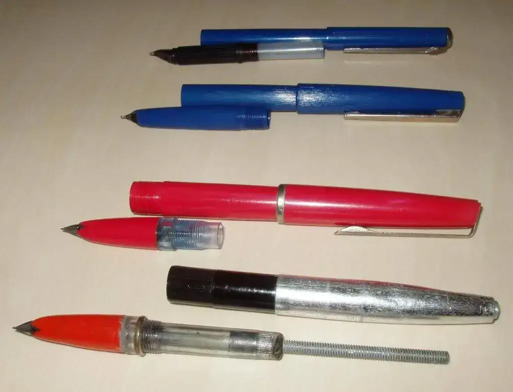

Ahí va una foto de cuatro plumas de plastiquillo marca Universal.
Las azules son de los años 80, y no creo tengan excesivo interés documental.
Las otras dos son anteriores, de los años 70. La negra (zambomba) la estuve manejando yo en el bachiller (se llamaba BUP, para meter miedo). La otra sí la habré probado pero no le he dado uso.
Como se ve, las boquillas son iguales, y los plumines y alimentadores. Salvo que uno carga con zambomba y el otro con cartucho.
La de cartucho lleva la marca Universal en el clip. La otra perdió el clip hace mucho pero casi me atrevo a jurar que llevaría la marca en él.
Ya puestos a cotillear se ve el eje que le he puesto al émbolo, de espárrago roscado, porque el original era de plástico flojucho y se partió. Tardé en decidirme a hacerle cirujía, porque no vi otra salida que cortar la boquilla al filo de la ventanita, sacar el eje roto y el émbolo, vi que el espárrago engarzaba con fuerza en el émbolo con la rosca y me quité los sentimentalismos estéticos. Luego he vuelto a pegar la boquilla con cianoacrilato y ha quedado bien y estanco, con lo cual la pluma está viva, aunque no es la más seductora para usar.

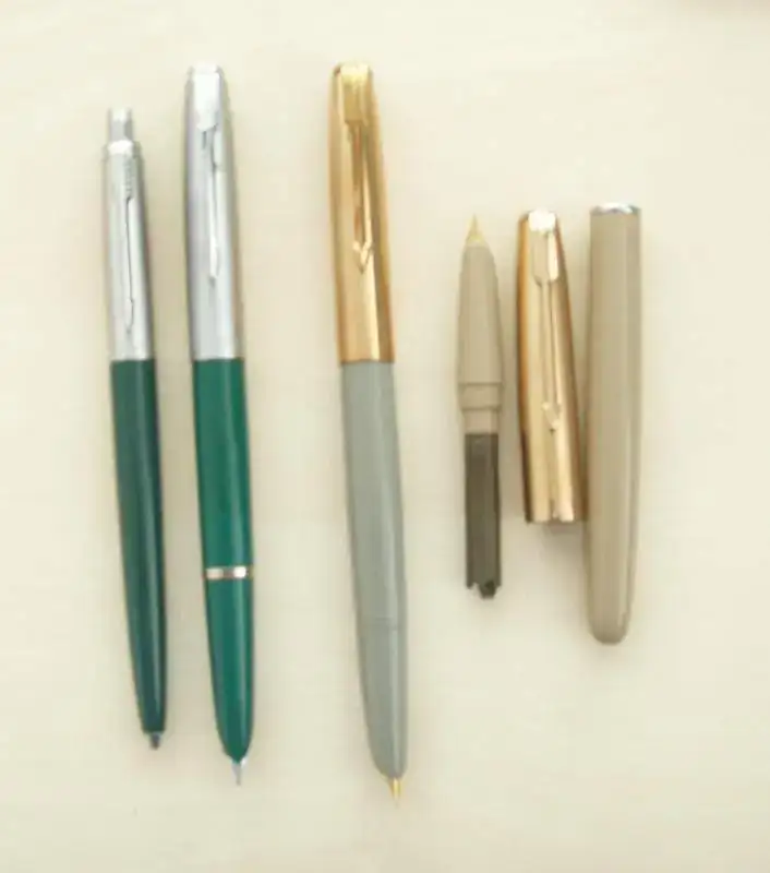

Ahí van unas plumas viejillas con flecha.
La foto, disculpas, tiene un poco tembleque paara nometer flash, pero creo que sirve.
La verde de la izquierda, con boli a juego lleva marca ICSA.
Las otras no llevan marca visible, son claramente algo más antiguas y no puedo ofrecer más información. Me las dio así una amiga, le aparecieron en el despacho de su padre cuando éste falleció. Los sacos están fosilizados... pero tienen pinta de poder escribir, aunque no dan la impresión de mucha calidad. Se ha quedado fuera de la foto una Soffer 31 (esta marca y modelo es más conocido) que intenta con descaro clavar la P21.
