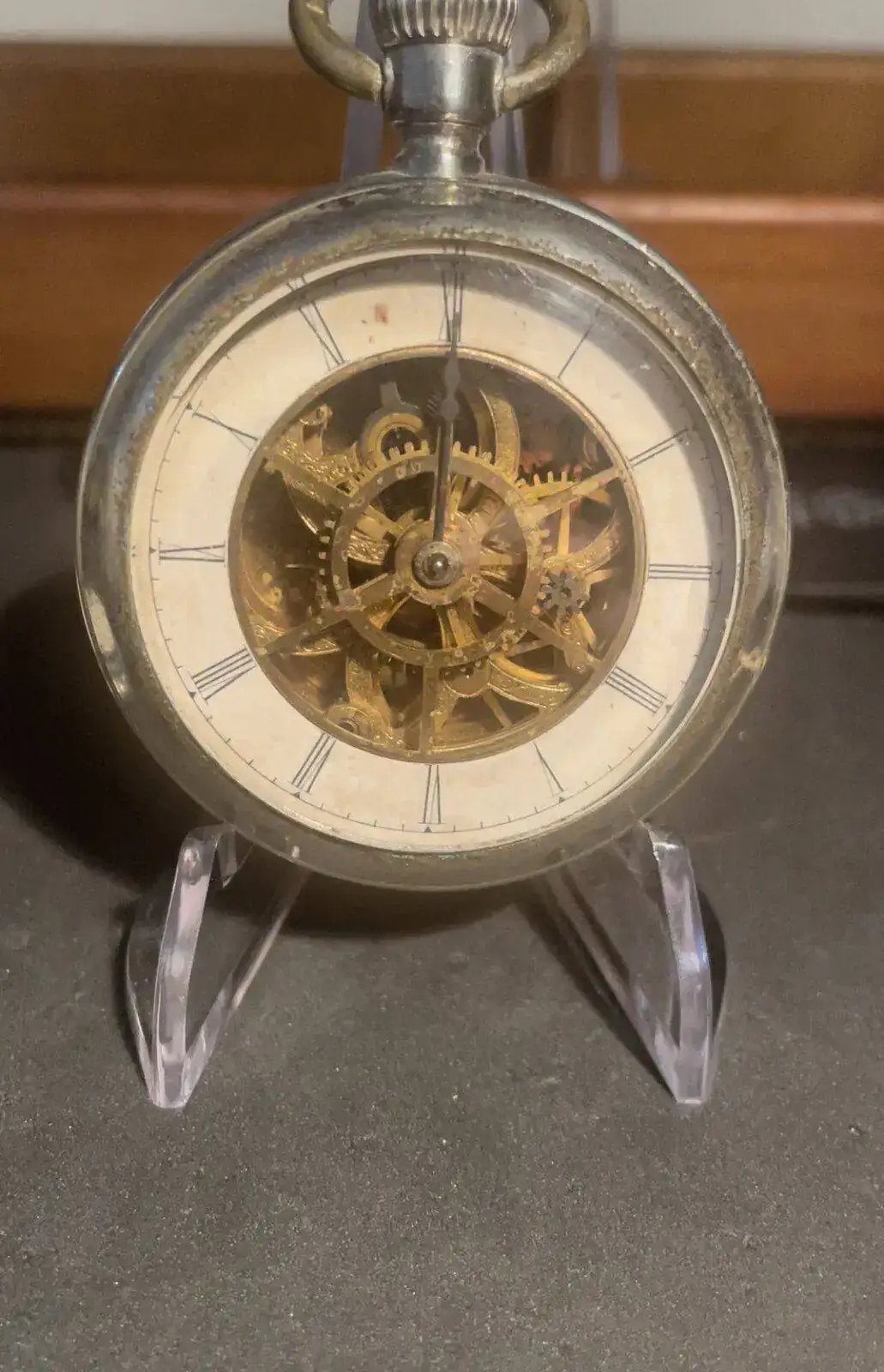

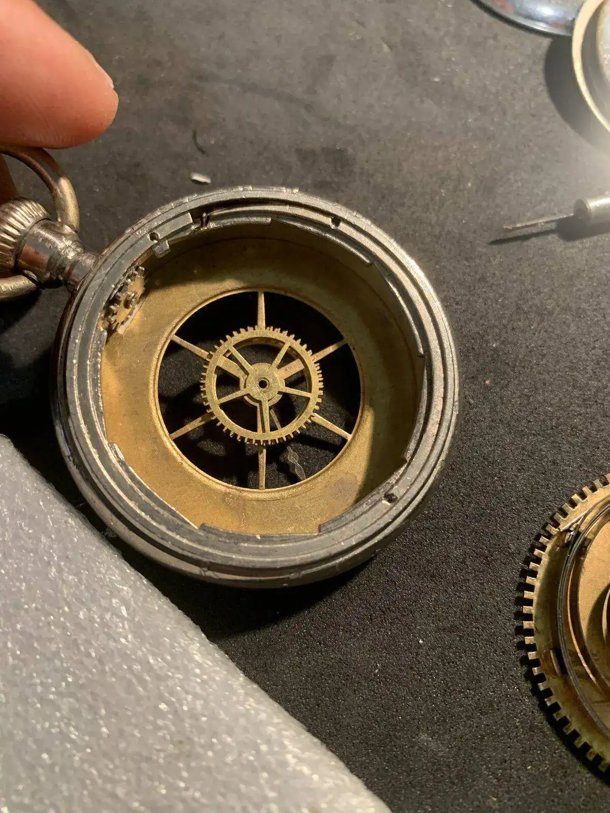

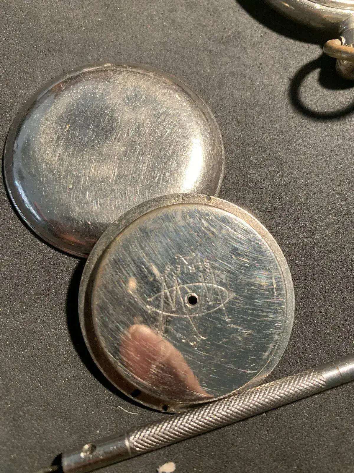

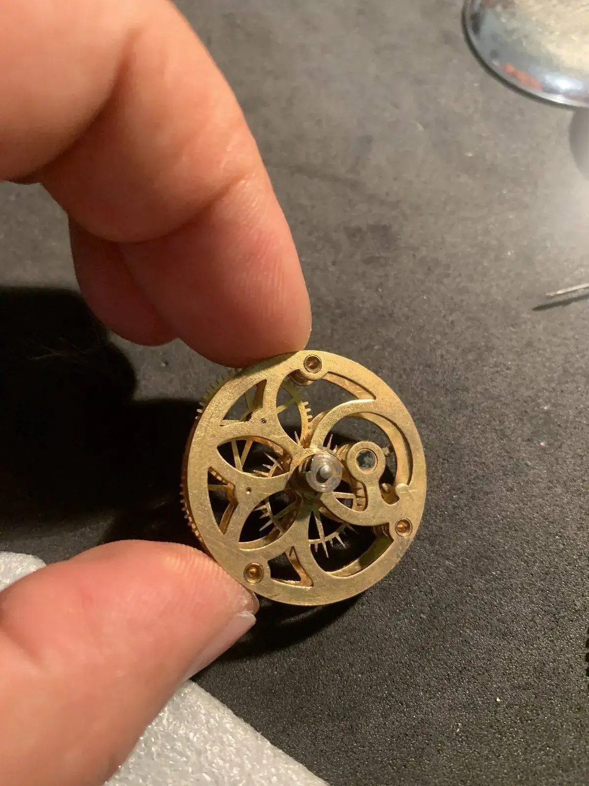

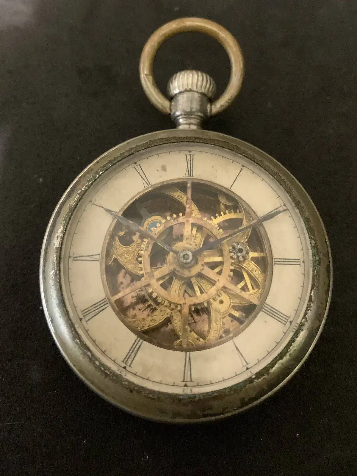

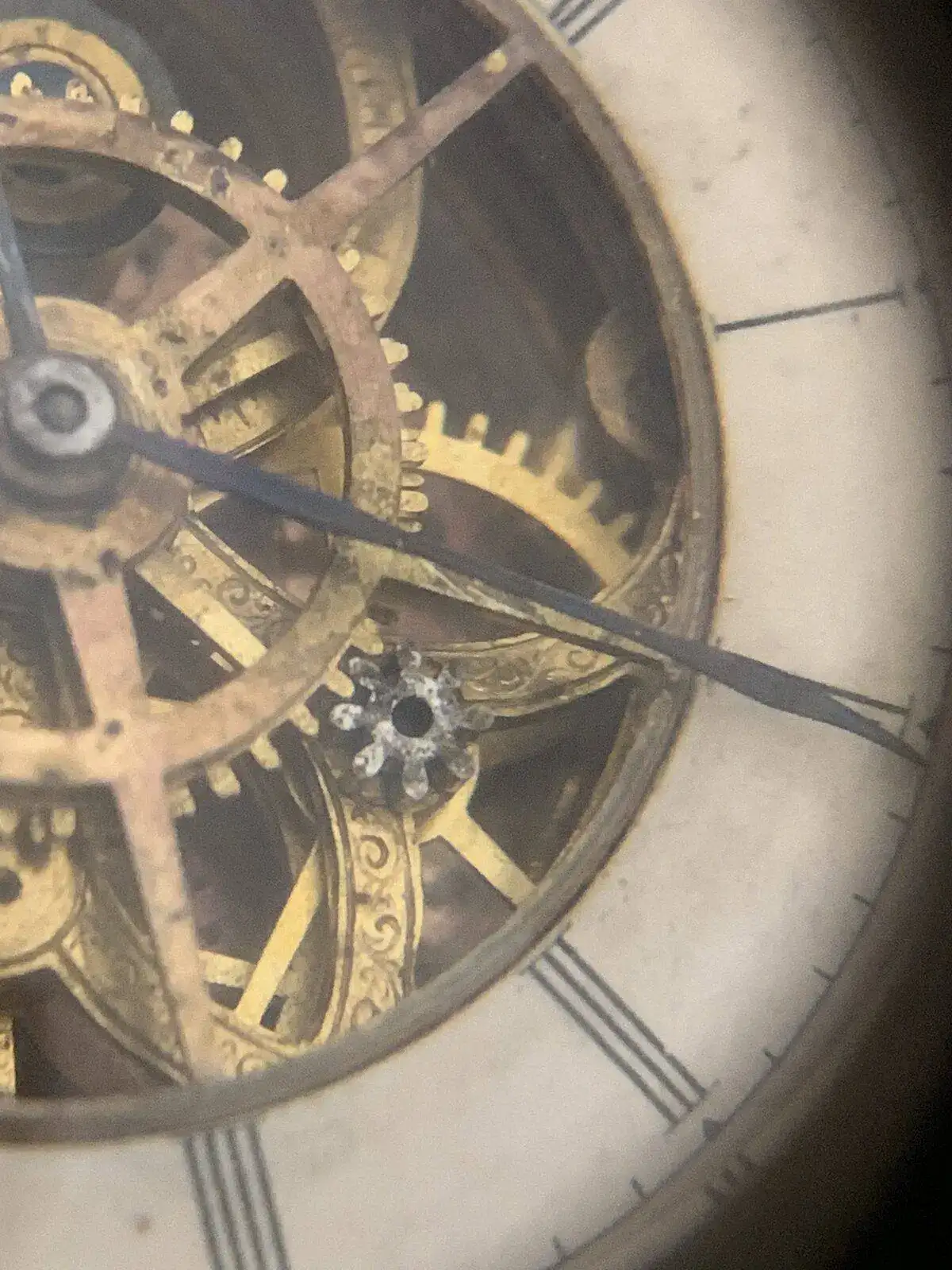

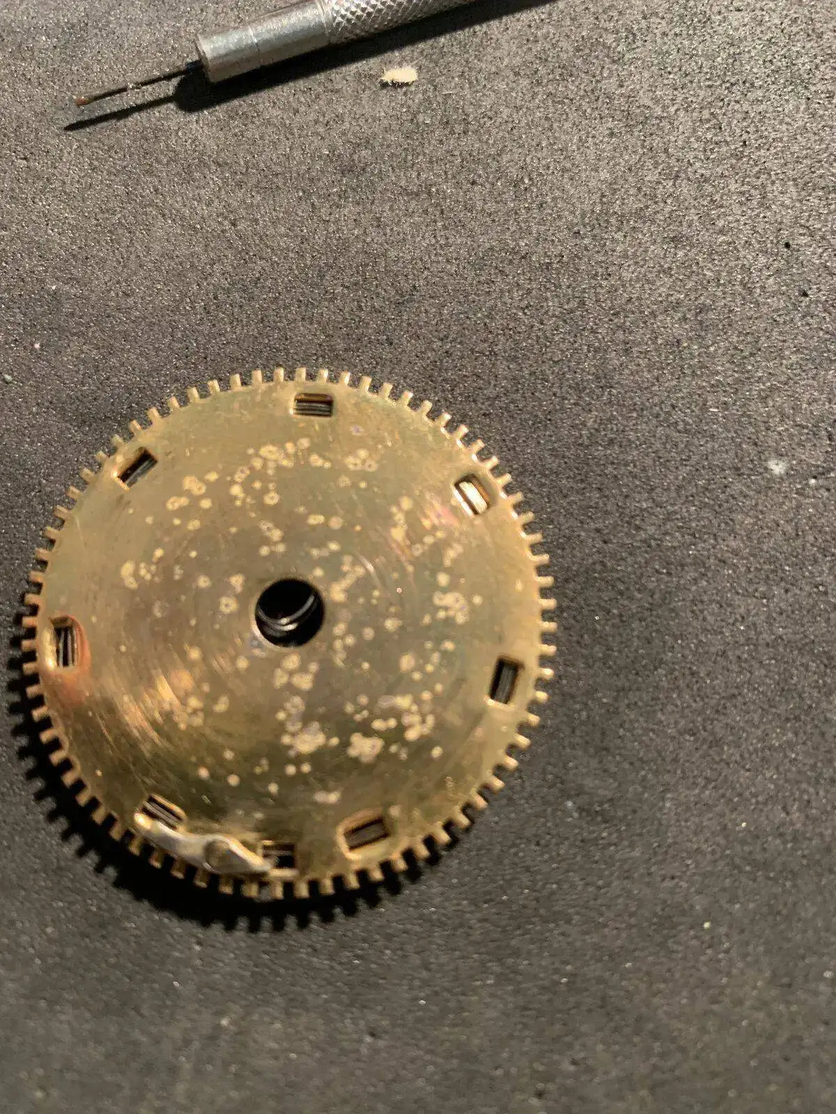

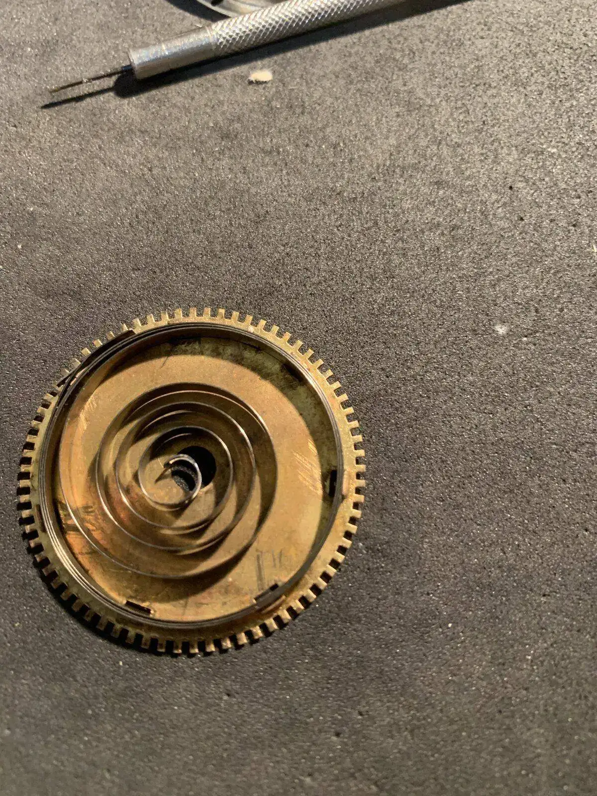

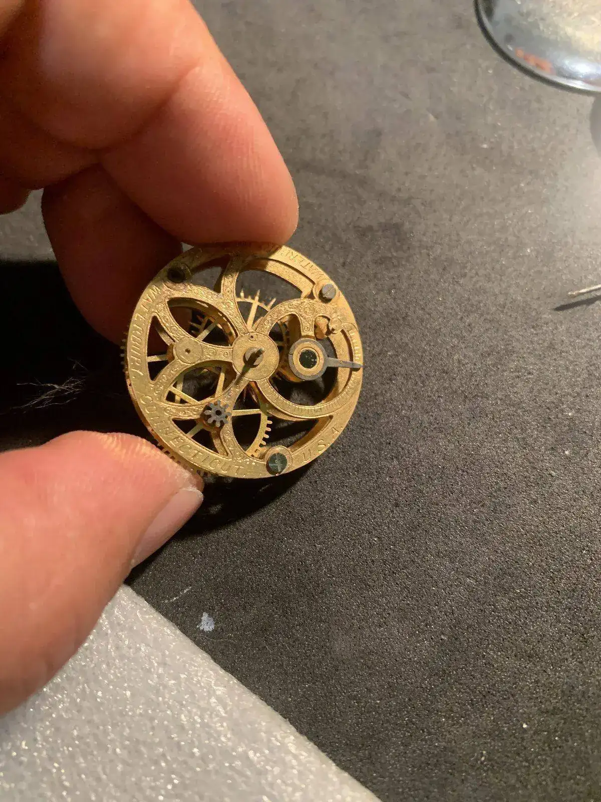

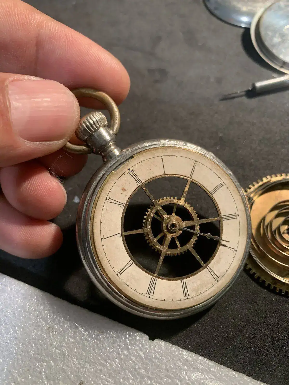

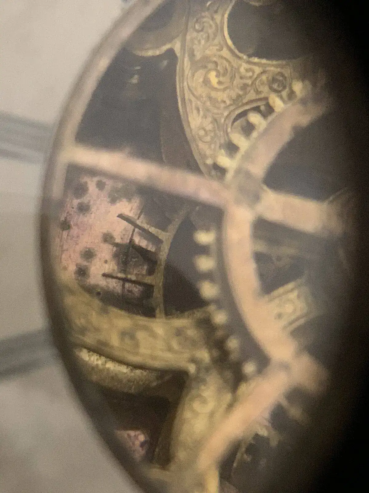

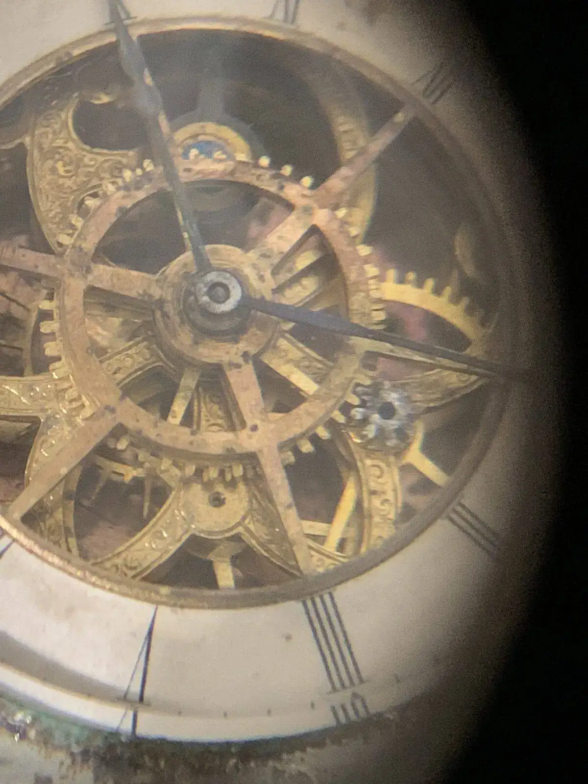

Hola.
Quería compartir con vosotros un reloj que me ha llegado, un tanto peculiar, ya que se mueve el movimiento como si fuera tourbillon pero en vez de ser solo el volante con si áncora y rueda de escape si no me equivoco es todo el movimiento...
La mala suerte es que no posee volante ni espiral y una lastima ya que no tengo medios para poder buscarle uno que seguramente será algo muy difícil...
Bueno, os dejo las fotos y si podéis aportar algo sería de ayuda para saber algo más sobre este reloj.
Gracias de antemano.

Hola Mystiko el reloj es un waterbury watch co pocket dólar relojes de dólar, es un carrusel que lo que gira es el movimiento completo
es muy curioso y efectivamente es escape duplex.
Para solucionar las piezas que te faltan puedes buscar alguno de la misma marca que no sea carrusel para que sea más barato y las piezas pudiera ser que te valieran
saludos

Conseguido!!!
Encontré el volante y funciona!!!
Un grial de nuevo en marcha!!!
Aún necesito encontrar una aguja para los minutos apta pero esto pinta bien...
Waterbury 1890 tourbillon y duplex con cambio de hora manual moviendo las agujas directamente...
No puedo subir un vídeo pero encontré por YouTube tres, solo tres y uno de ellos lo desmonta y restaura...
