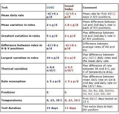

No son pruebas más rigurosas; sólo diferentes. Hablando de memoria, la duración de las pruebas que aplica Panerai es de 230 horas, más corta que el COSC. Los estándares de variación por posiciones y temperaturas son similares a los del COSC, pero Panerai añade la variable de la carga de la reserva de marcha, que es muy relevante para los movimientos de 8 y 10 días. Y el testeo es con el reloj completo, no con el movimiento, como el COSC (siempre es posible que por la manipulación del montaje del movimiento se pierda el isocronismo, y eso no lo controla el COSC).
Lo mismo podría decir de la prueba de JLC, en este caso 1.000 horas, mucho más larga que COSC, pero con poca información acerca del método de control. También se hace con reloj completo. O la de IWC, que apunta a un rango de 0 a +7, pero nunca he leído nada acerca del método de control.
Una comparación más directa del COSC es con el estándar de Seiko para los Grand Seiko mecánicos. El método en sí es muy similar al COSC, pero significativamente más estricto en todos los parámetros. Más abajo tenéis la diferencia, interesante, EMHO.
Dicho esto, en la práctica, un reloj con certificado COSC, Panerai, JLC, Seiko o XXXX, salvo casos anecdóticos, va a tener una precisión mucho más que sobresaliente, con lo que las diferencias de método no me parecen tan relevantes en la práctica.
