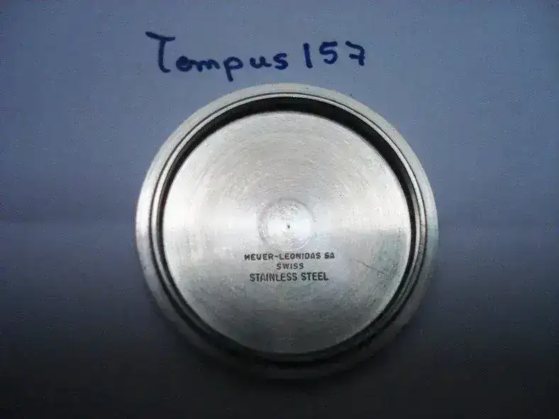

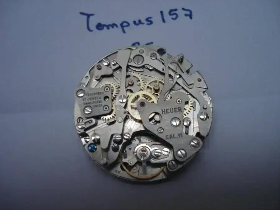

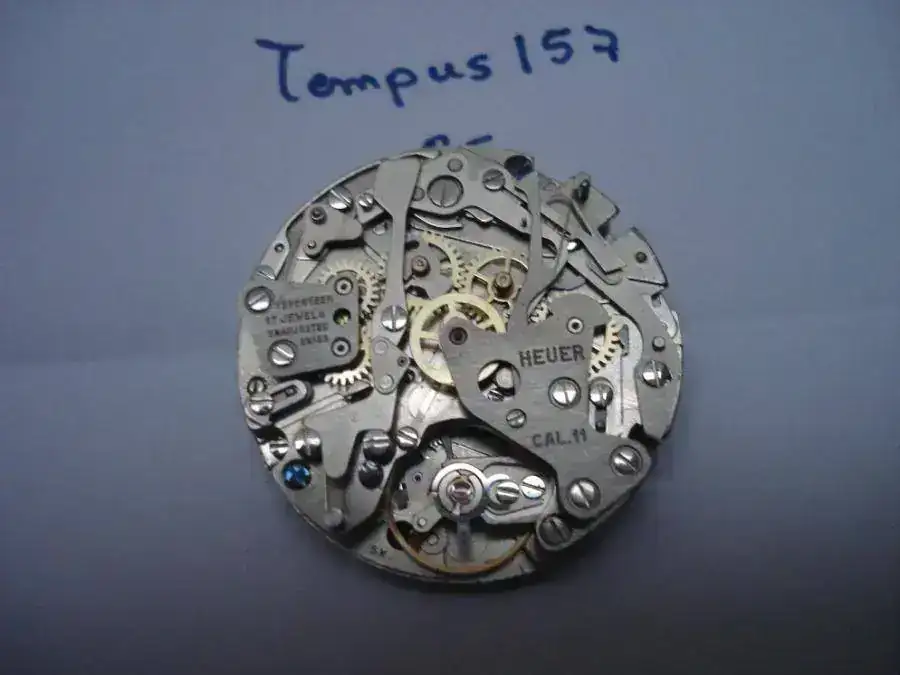

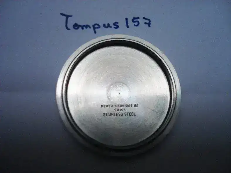

Gracias hemos tenido suerte , en cuanto a la restauración tendra que esperar un poco por ahora , tengo que reponerme de las navidades , pero ya esta en casa y todo se andará.
Añado alguna foto más :

Creo que le falta la palanca de vuelta a cero - el resorte y su tornillo. El piñón oscilante creo que falta y no sería raro porque son estas piezas las que mas se rompen junto a los pusuares y la corona original.
Espero que tenga suerte y su relojero sea especialista en estos chronografos con microrotor y pueda encontrar las piezas faltantes.
Ahora falta llevarlo a su relojero y cuando le de el diagnóstico - por favor - nos cuenta.

La pieza principal que falta, lo dijo Don Luis,
es la palanca de vuelta a cero, nr.8180.
Es como esta :
más su tornillo 58180, y el muelle.
Para mí, así como no hay que apurarse a comprar, tampoco hay que apurarse a vender,
más teniendo en cuenta que es un reloj con muchos componentes originales,
y cuyo precio está en franca subida.
Y que además tiene su pinta :)
Al menos se puede ir llevándolo a un técnico entendido
y terminar de determinar qué piezas más faltan debajo, si faltasen.
Creo que ahí vas a poder evaluar si seguir adelante con la reparación.

Si Alvaro , gracias a dios no hay TAG en este reloj , Heuer - Leonidas (es otra epoca).

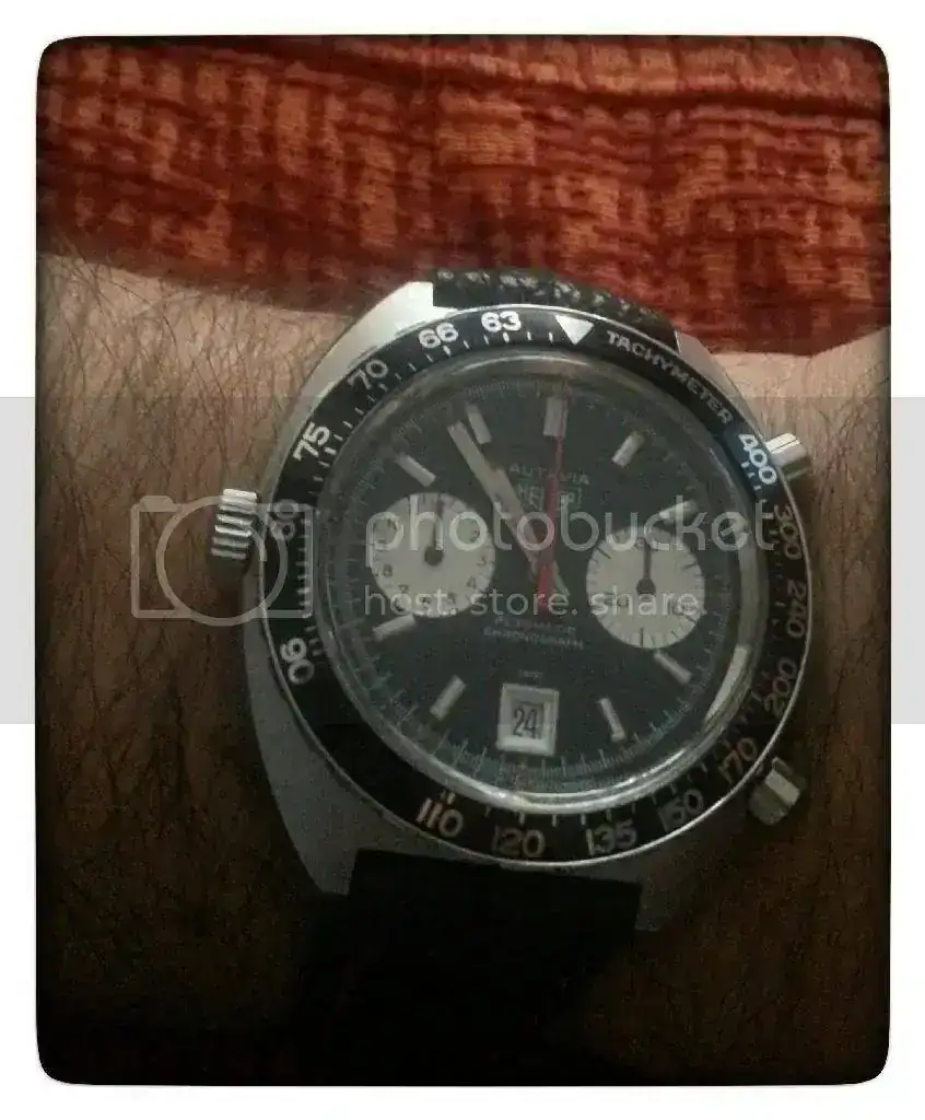

Mi peluco
Tomate tu tiempo como te dicen... Es una joya en potencia

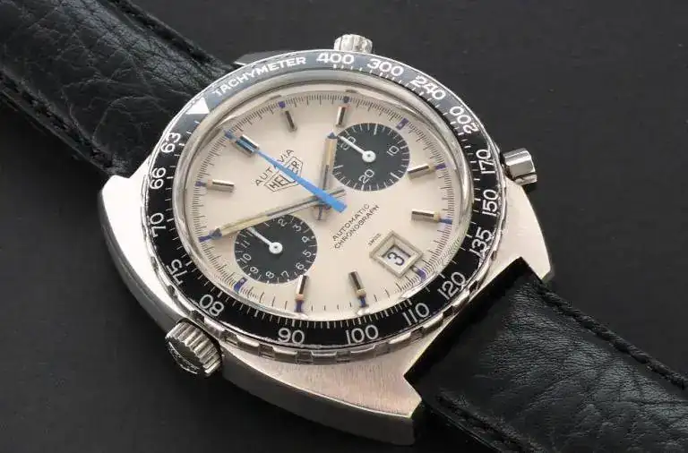

El que me ha enamorado más todavía es esta versión, sin palabras:
