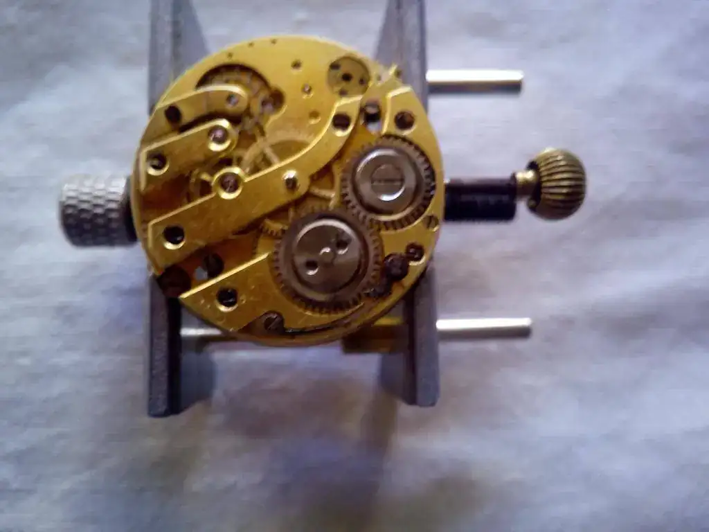

Esta es la dichosa rueda que no puedo quitar
  • Iniciador del hilo Iniciador del hilo novel50

Buenos días pues no es difícil hazte un útil con las medidas de la tuerca y a desenroscar, el útil te lo puedes hacer simplemente por ejemplo con un destornillador o simililar

Supongo que la rueda que no puedes quitar es la de rochete, que tiene esos agujeros. Coje unas pinzas viejas y pones una punta en cada agujero, una vez puesta giras y la desenroscas.
Saludos .
Cram.-
Gracias, intentaré hacer lo que me habéis recomendado. Un saludo.
Buen día y bienvenido nobel; pruebe destornillar al revés. Es muy común que tengan rosca izquierda???
Un saludo. Luis desde Argentina
