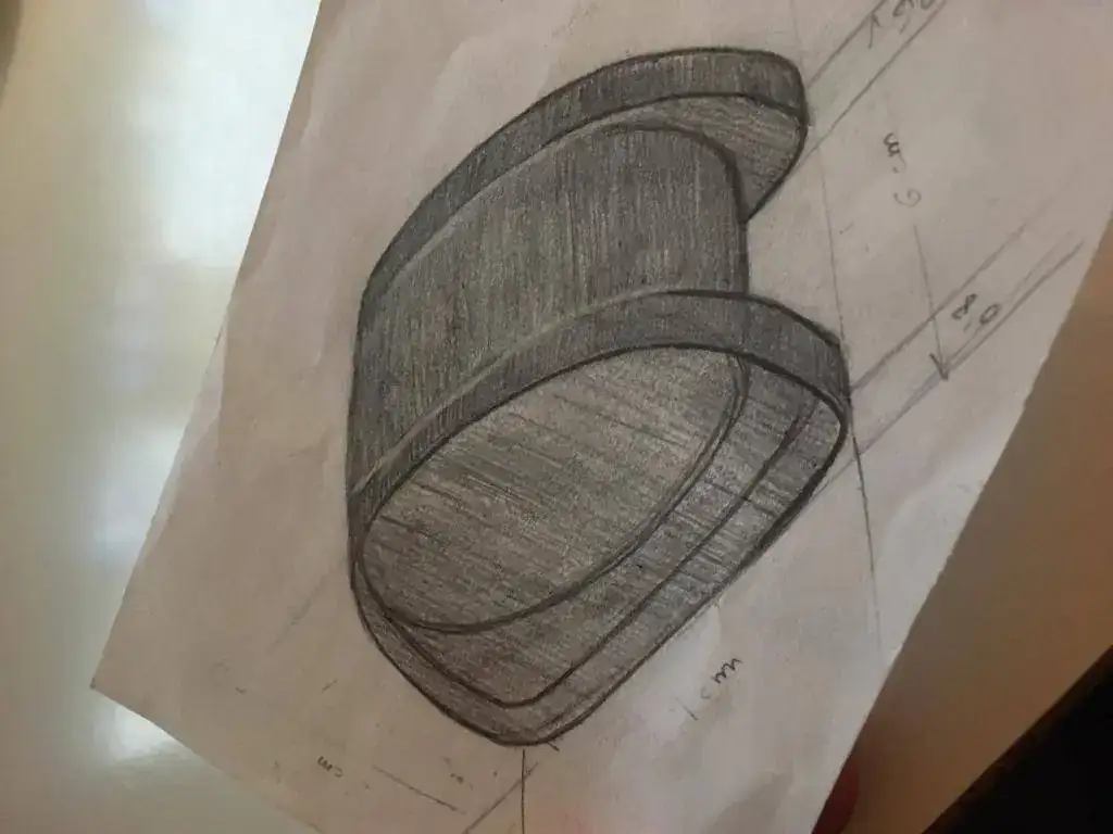

yo estoy diseñando porque creo que no vaya encontrar nada mejor, de momento esto es lo que quiero o algo parecido
    24,8 KB · Visitas: 217
Muy bien pensado con las tapas laterales para posicionar el reloj. Como piensas construirlas?
Pues irán forradas en piel ,yo creo que negra , me han enseñado una piel negra vuelta que es muy bonita que se usa en joyería y estoy entre esa y la que está curtida ( la piel se sube mucho de precio pero es para siempre , además la polipiel es más basta y se trabaja peor a la hora de tapizar los recovecos ) .
Se compone de tres piezas, La medida del ovalo debe de ser lo mas ajustada a la medida del reloj cerrado, estoy haciendo pruebas y medio centímetro mas o menos se nota, o queda muy apretado o se gira...
Efectivamente las patas laterales son para que a la hora de estar la espumilla con el reloj encima de la mesa no vuelque , y también cuando esté en la caja quede más asentado.

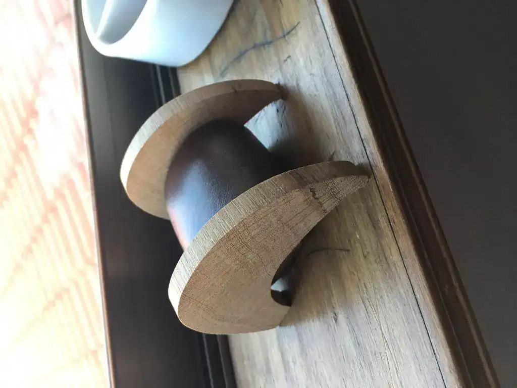

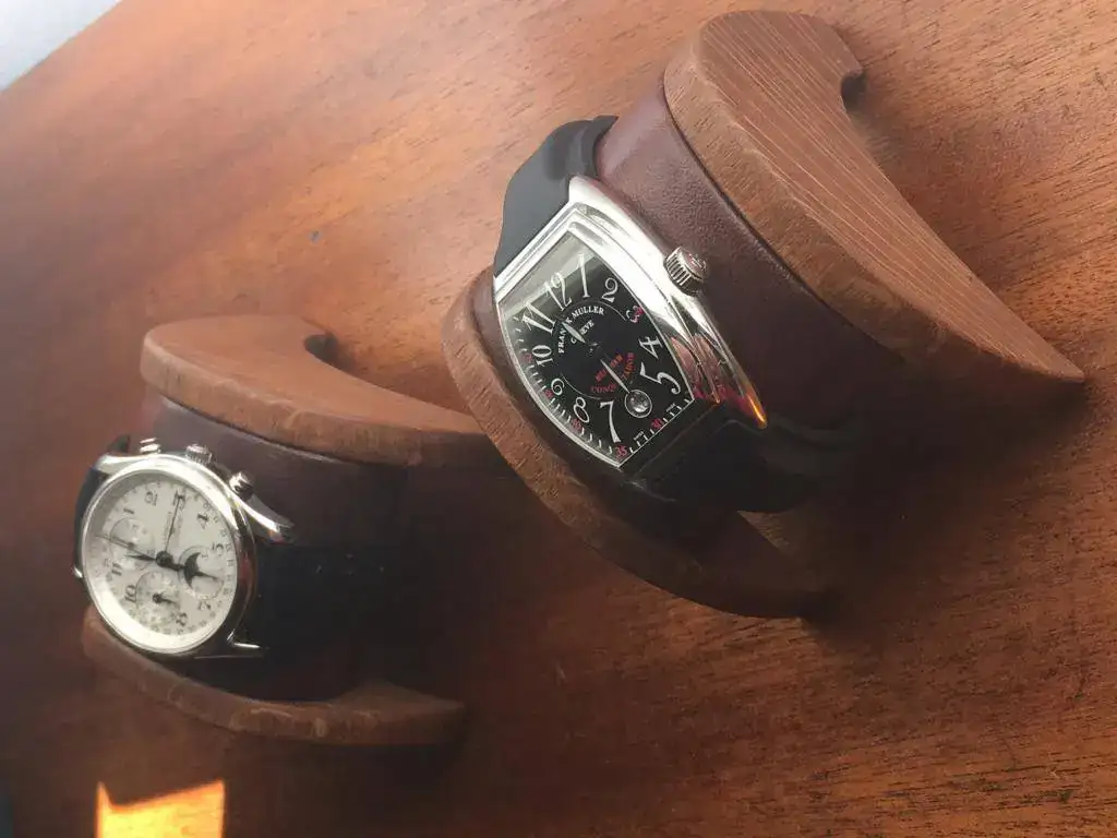

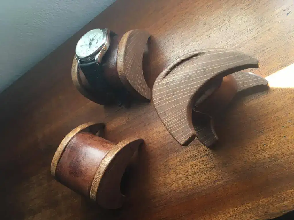

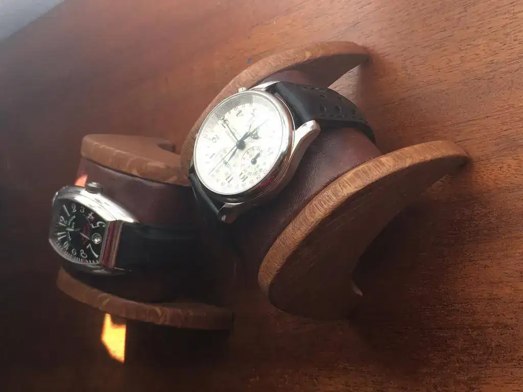

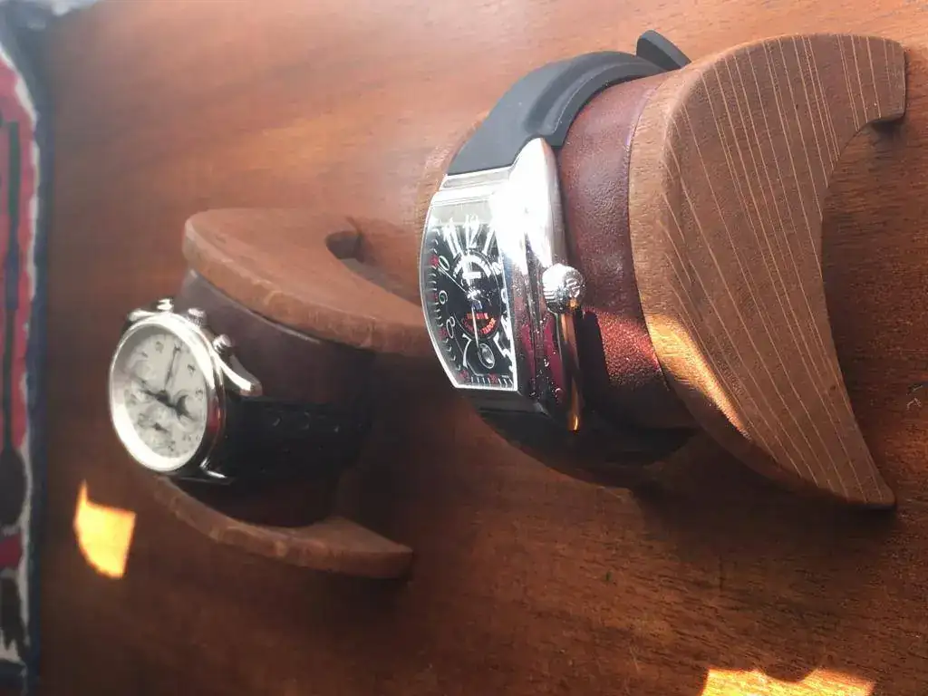

Os enseño como van las mias a partir de un diseño:

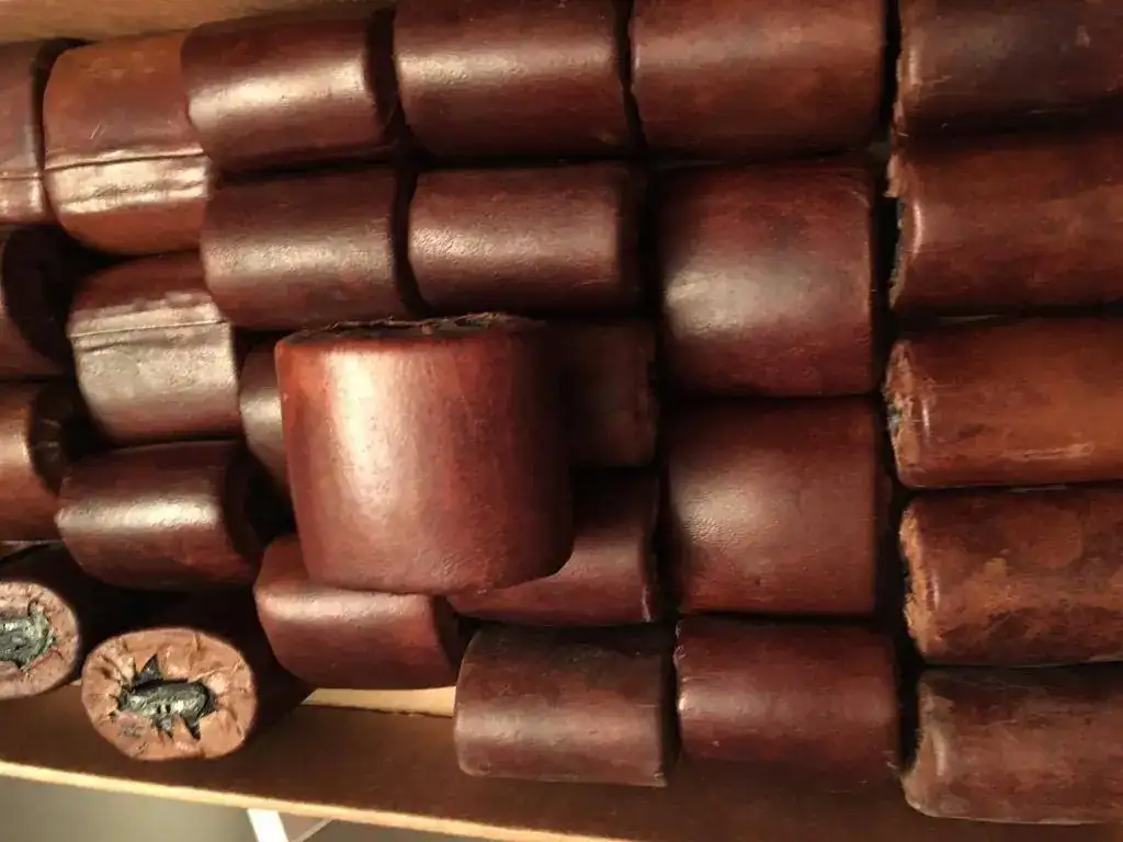

Las fotos no las sé colocar en orden pero creo que se puede ver bien, las almohadillas hechas de rollo de goma eva a la medida de mi muñeca y forradas en piel de cazadora de ante que había por casa, ( hice 28 piezas )

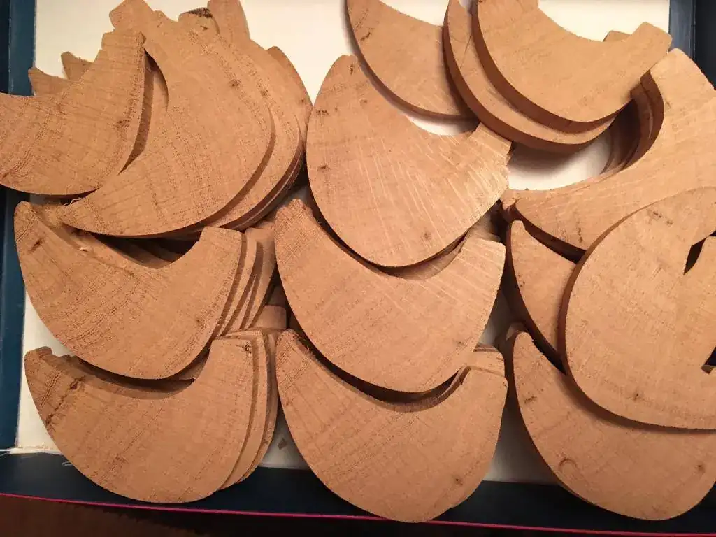

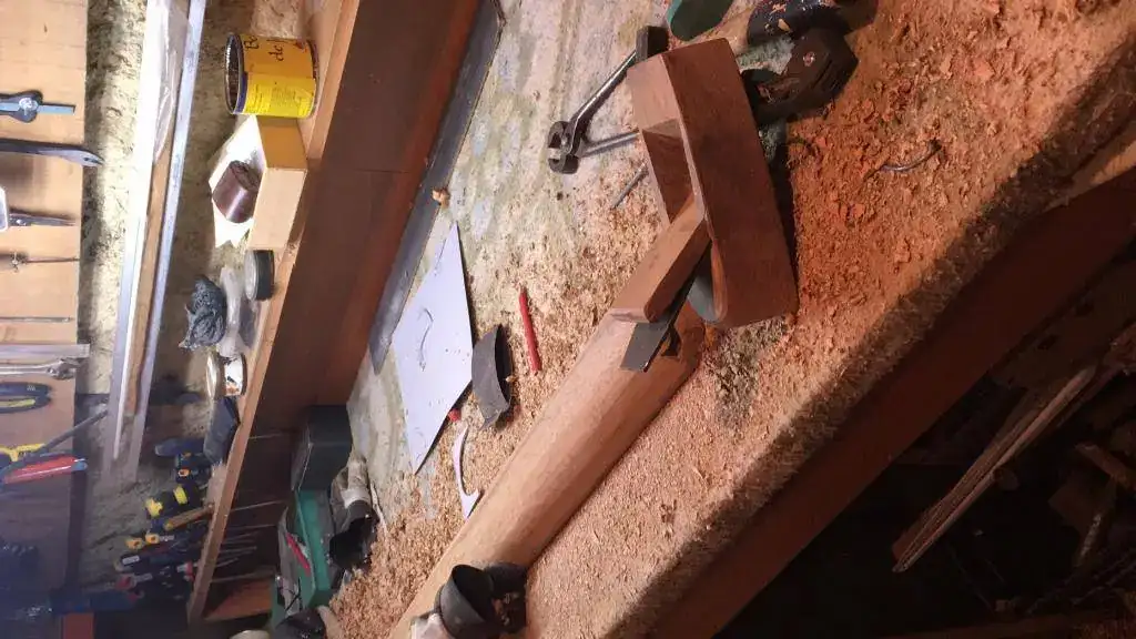

Las maderas de los laterales ( patas de la almohadilla) hechas de un trozo de roble macizo de 8X7 cm y 80 cm de largo aproximadamente y hecho en rodajas ( si como el lomo ) de un grosor de 7 mm. total salieron unas 70 piezas Incluyo una foto del trozo de roble cuando le estaba dando forma.
Después de lijar la madera y hacer una hendidura a especie de pestaña para que no se escurra al cogerla o decorativa ( un poco regular salió ) , pasé al tinte y tapaporos, lija y cera.
Luego se juntan las piezas con pegamento ( el de pegar piezas de madera con almohadillas de piel para relojes :) )
Et voila.
