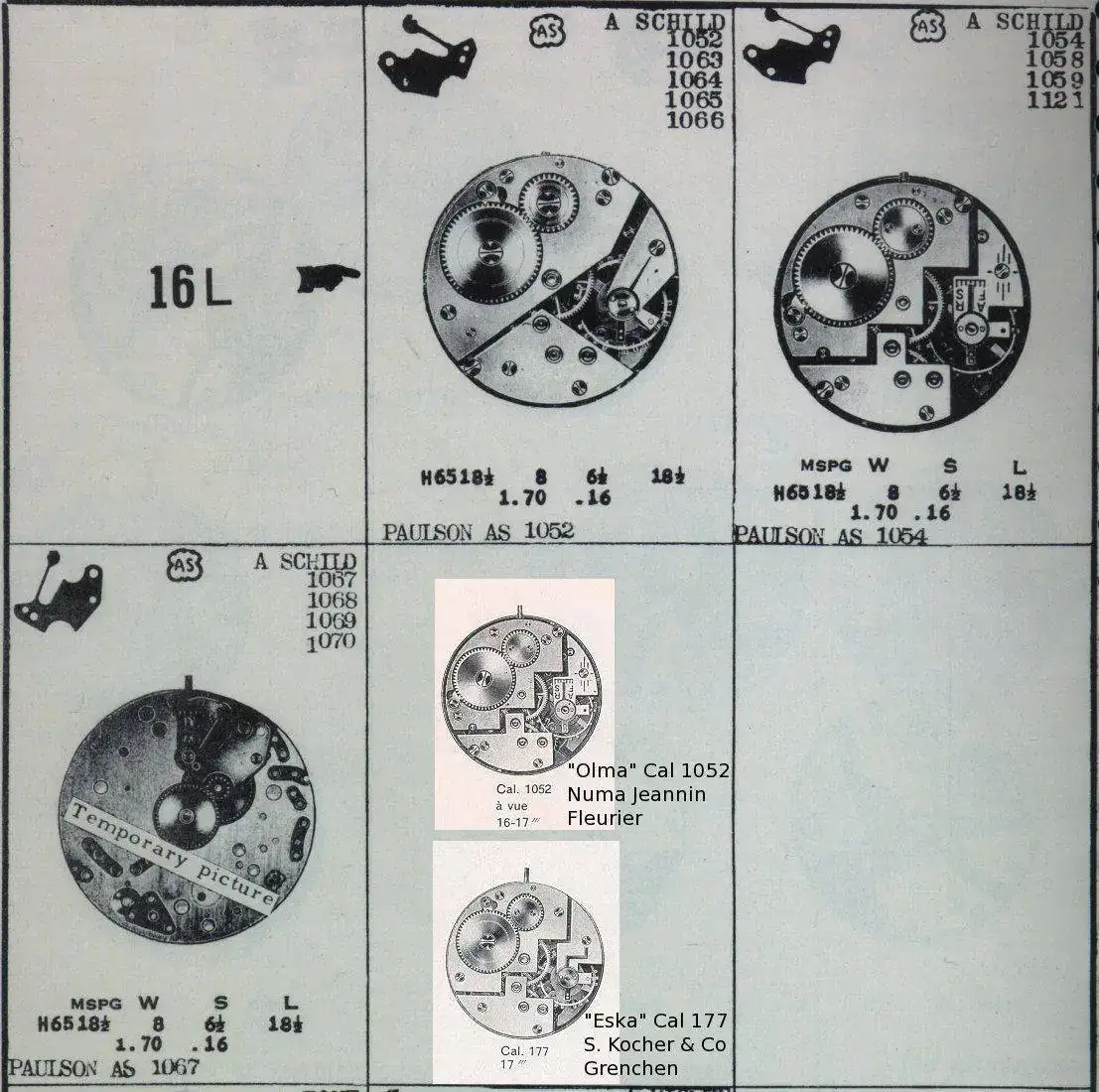

Venga, va, que me aburro mucho... :-P
El calibre del GP es el Eska 177 (A. Schild 1054).
Ahora hay uno que me da que ha sido usado de donante para piezas por unos 100 euros.
Si alguien encuentra otro reloj de bolsillo con el mismo calibre, quizá pueda revenderlo por un muy buen pico.
