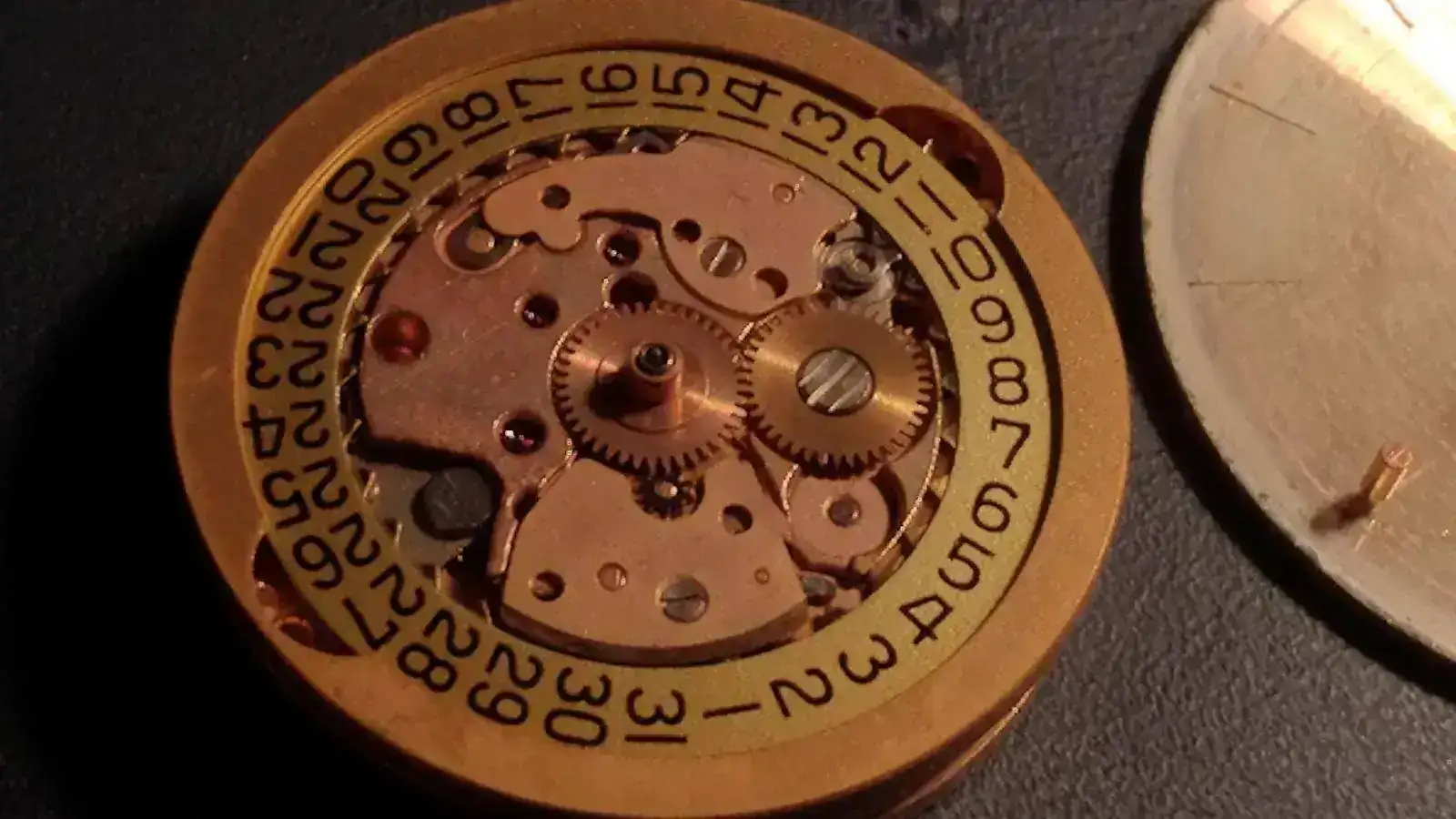

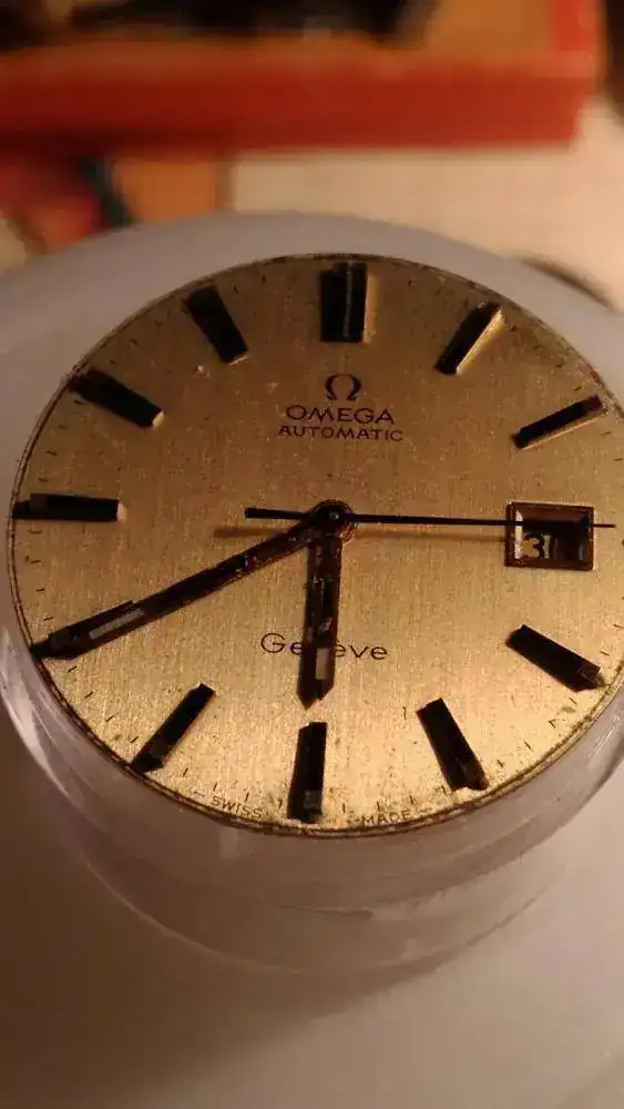

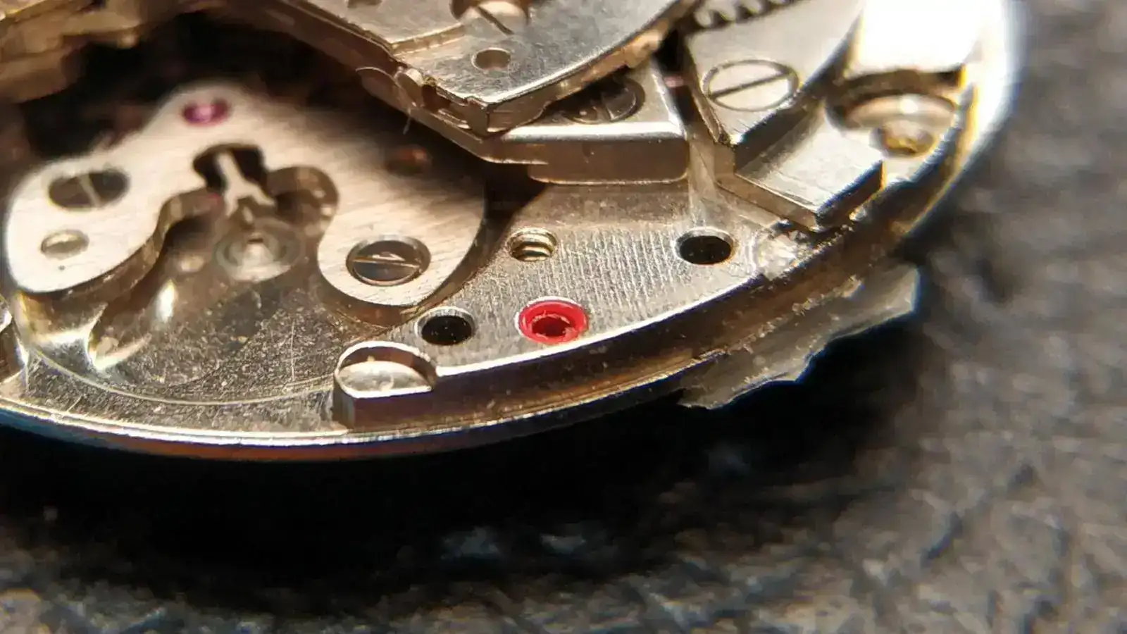

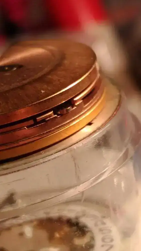

Hola amigos/as. Estoy intentando apretar un poco esta esfera pero me encuentro que no veo por ningún sitio los tornillitos para tal menester. Podría alguien echar un cable?

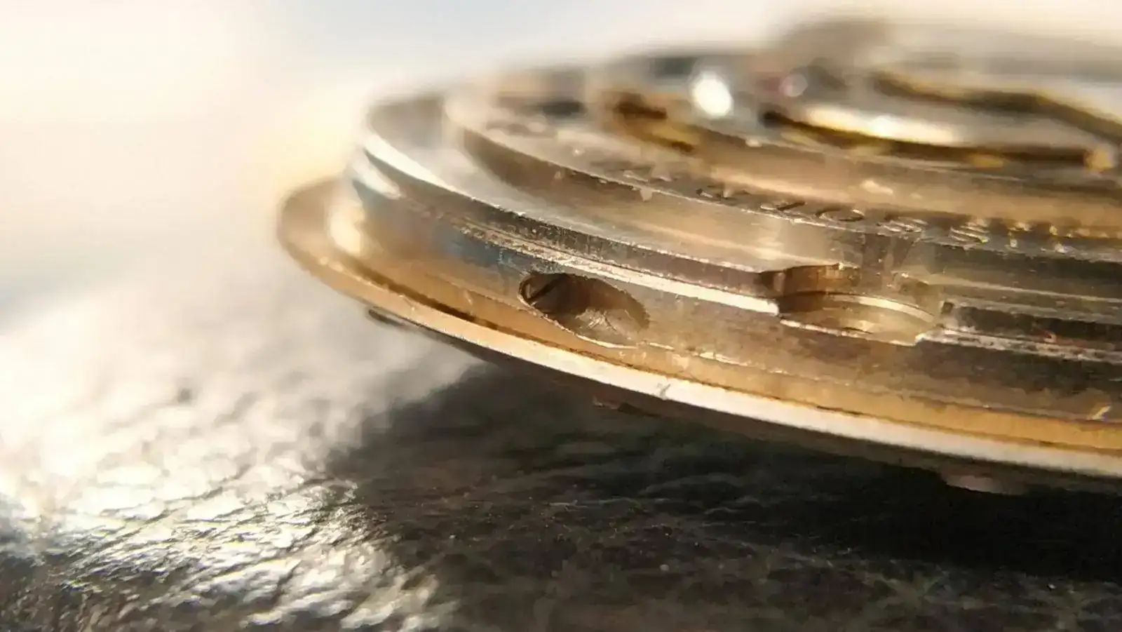

Muchos de estos calibres sujetan la esfera con unas patillas. Debes girarla con un destornillador fino para sacarla. Luego colocar la esfera y volver a meter las patillas...
O sea, que entra a presión?

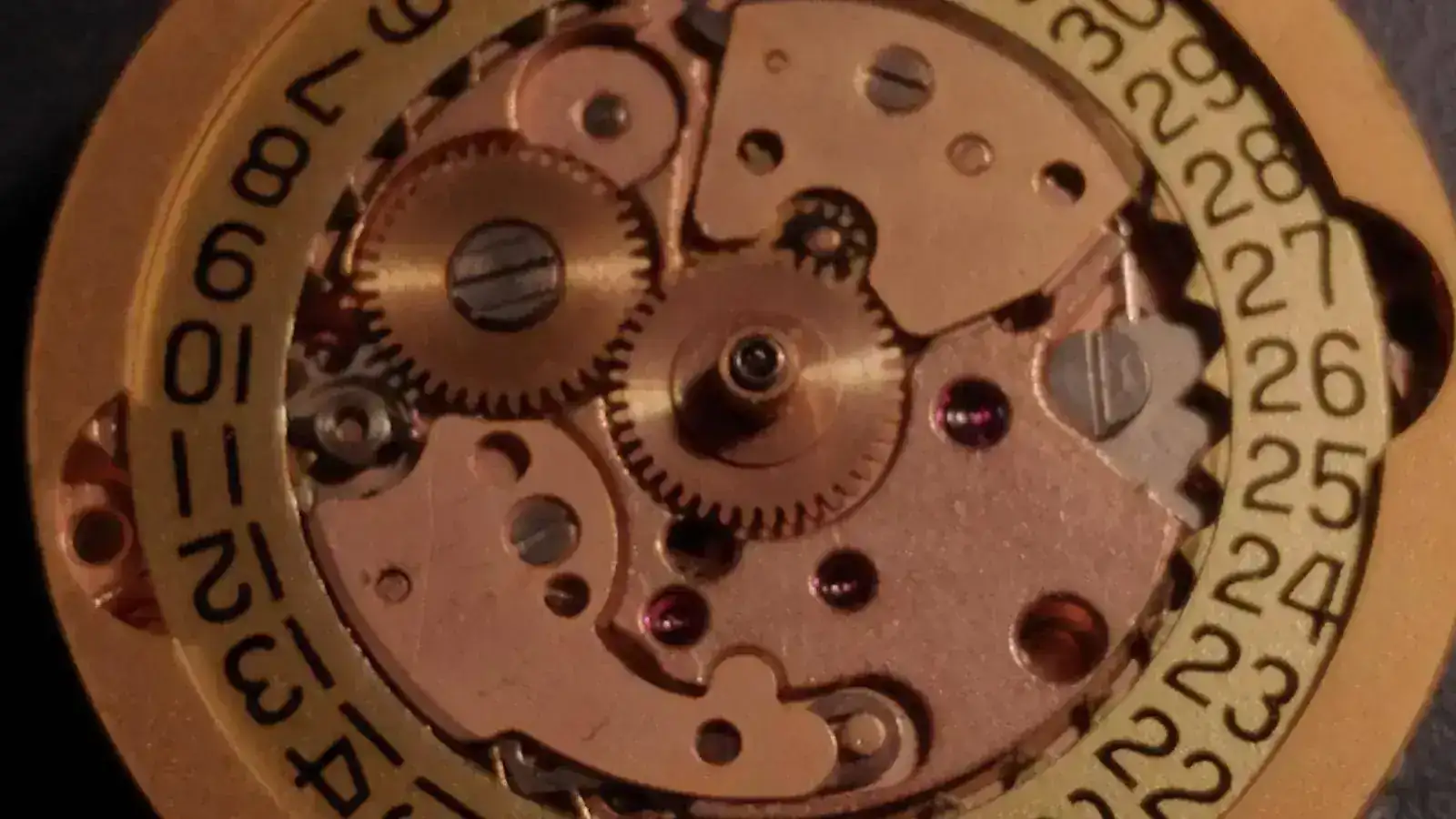

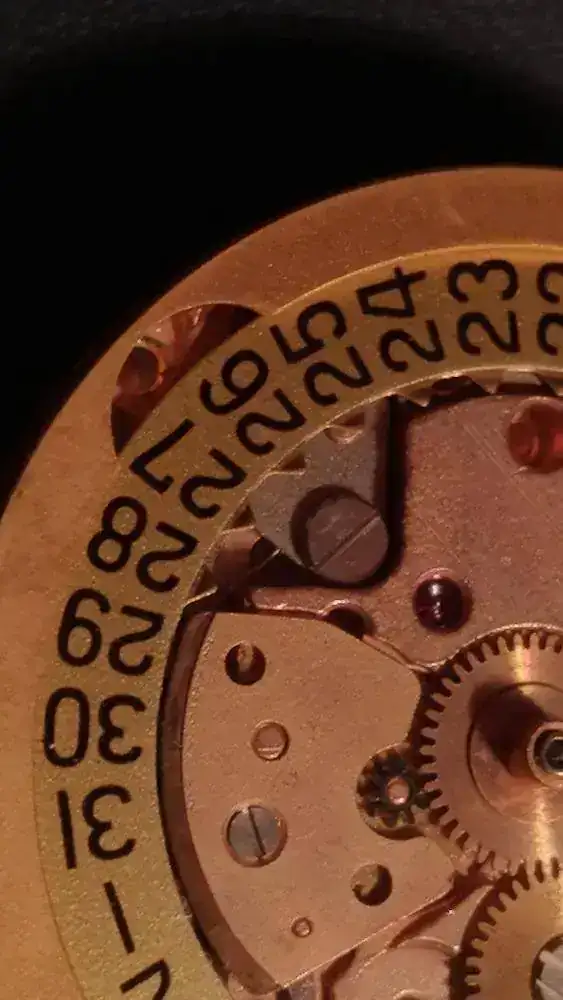

Es una especie de leva que sujeta el pitón lateramente. Puede que se haya abierto algo.
Miraló bien con la lupa.

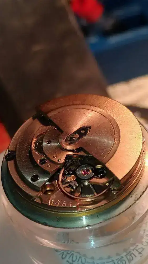

Hola Calatrava, ese 1481 es primo hermano del 784-2 de Tissot. El 784 tiene dos sistemas de sujeción de la esfera, con tornillo y a presión con una pequeña arandela de nylon. Puedes ser que estén los tornillos flojos en un caso, o que dicho casquillo no esté, y por eso la esfera queda suelta. Dos imagenes mas que 2000 palabras.
Pues aunque no me guste el sistema, es a presión y se afloja.
No es el sistema que pensaba.... No sabia que Omega había utilizado sujeciones a presión....
