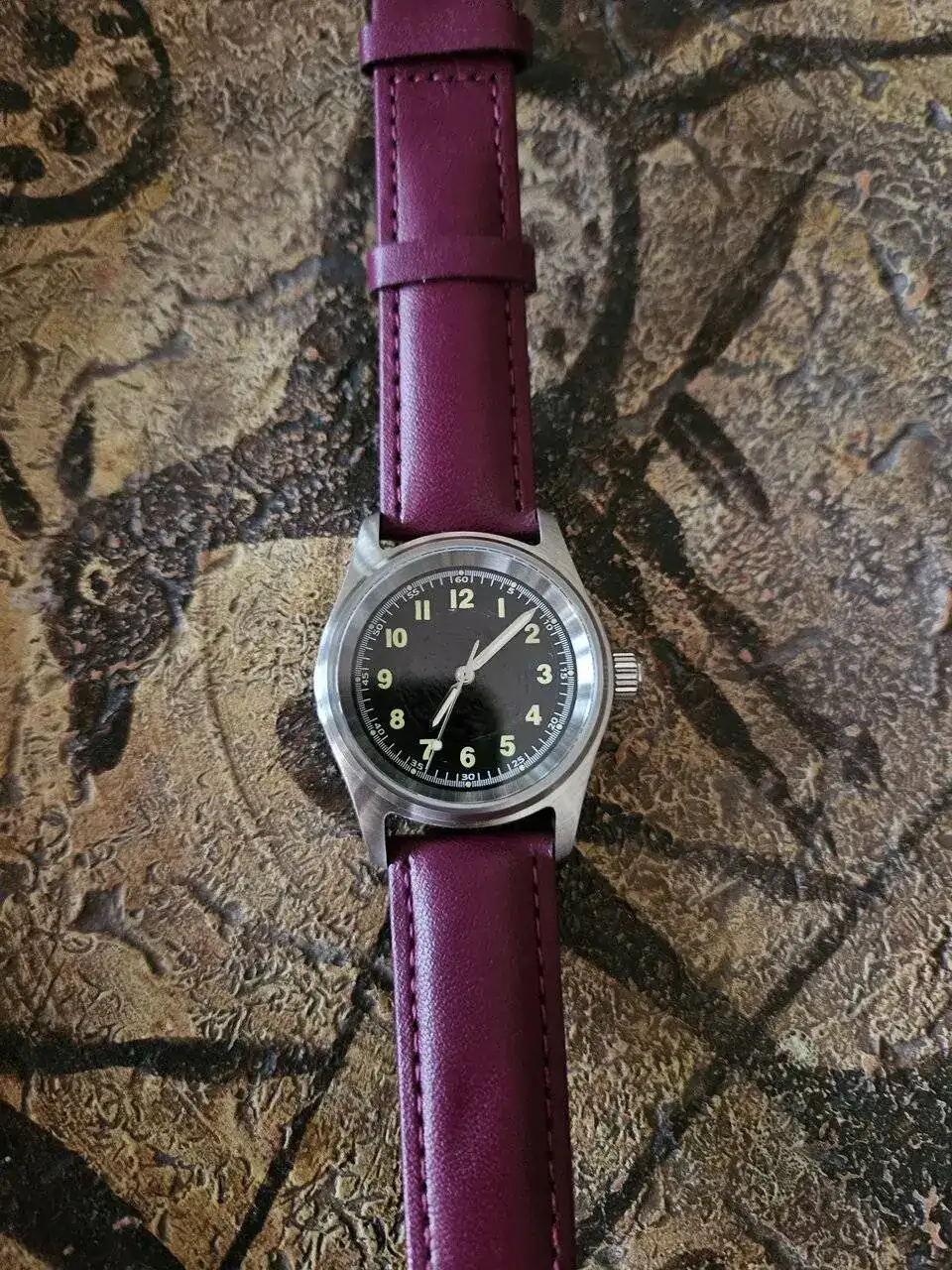

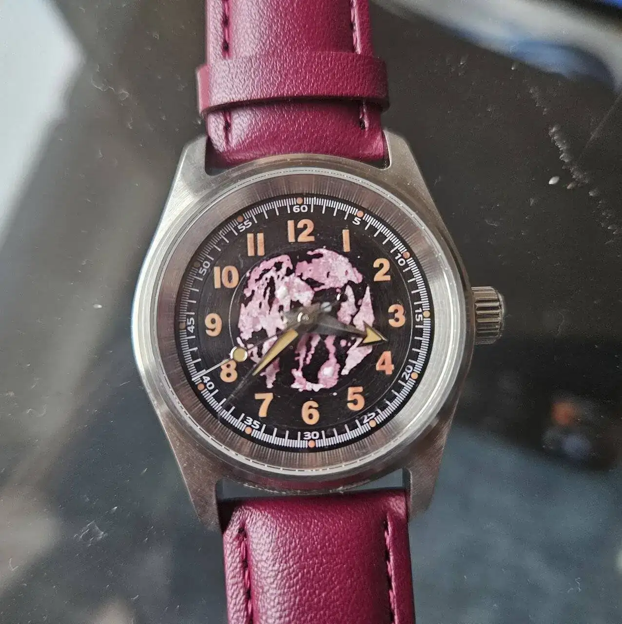

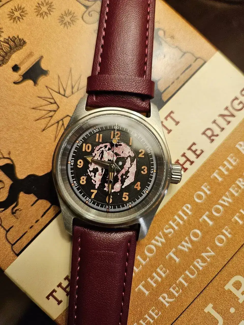

Antes de empezar decir que no es un tutorial de nada ya que el resultado es más que cuestionable, de hecho seguramente a muchos os parecerá que me he cargado la esfera. Estoy solo probando cosas, en un reloj extremadamente económico.
Es un Tandorio de Aliexpress de los de 35 euros, le he puesto unas agujas tipo broad arrow. Y le he hecho eso en la esfera. Antes era así.
Primero le borre de la esfera la marca con acetona y pinté el centro con pintura de uñas. No me terminó de convencer el resultado y probé otras cosas. Básicamente la pintura de uñas tipo gel, que había visto en un video de YouTube que era buena para pintar esferas, queda pegajosa y fatal. La pintura de uñas normal tampoco vale ya que lleva unos hilos por dentro asquerosos.
Bien pues luego quite todo con acetona de nuevo. Los índices que eran amarillos los volví tostados tipo old radium poniendo tinta china púrpura con un bastoncillo hasta que el lumen absorbió el color.
Después el cuestionable desconche central está hecho poniendo un tatuaje provisional sobre la esfera para crear una superficie suave sibre la que luego puse tipex en la esfera, tipex no del liquido sino del otro, y despegandolo parcialmente usando un trozo de fixo (celo). Después el tipex lo he pintado morado con la tinta china.
El resultado es estable, ni se despega ni se destiñe, lleva varios días en barbecho
Independientemente del resultado mio, con esta técnica y usando pintura de otros colores creo que se pueden imitar esferas tropical.
PD: las agujas las he lijado, así tal cual 😆 😆
Ale ya podéis matarme

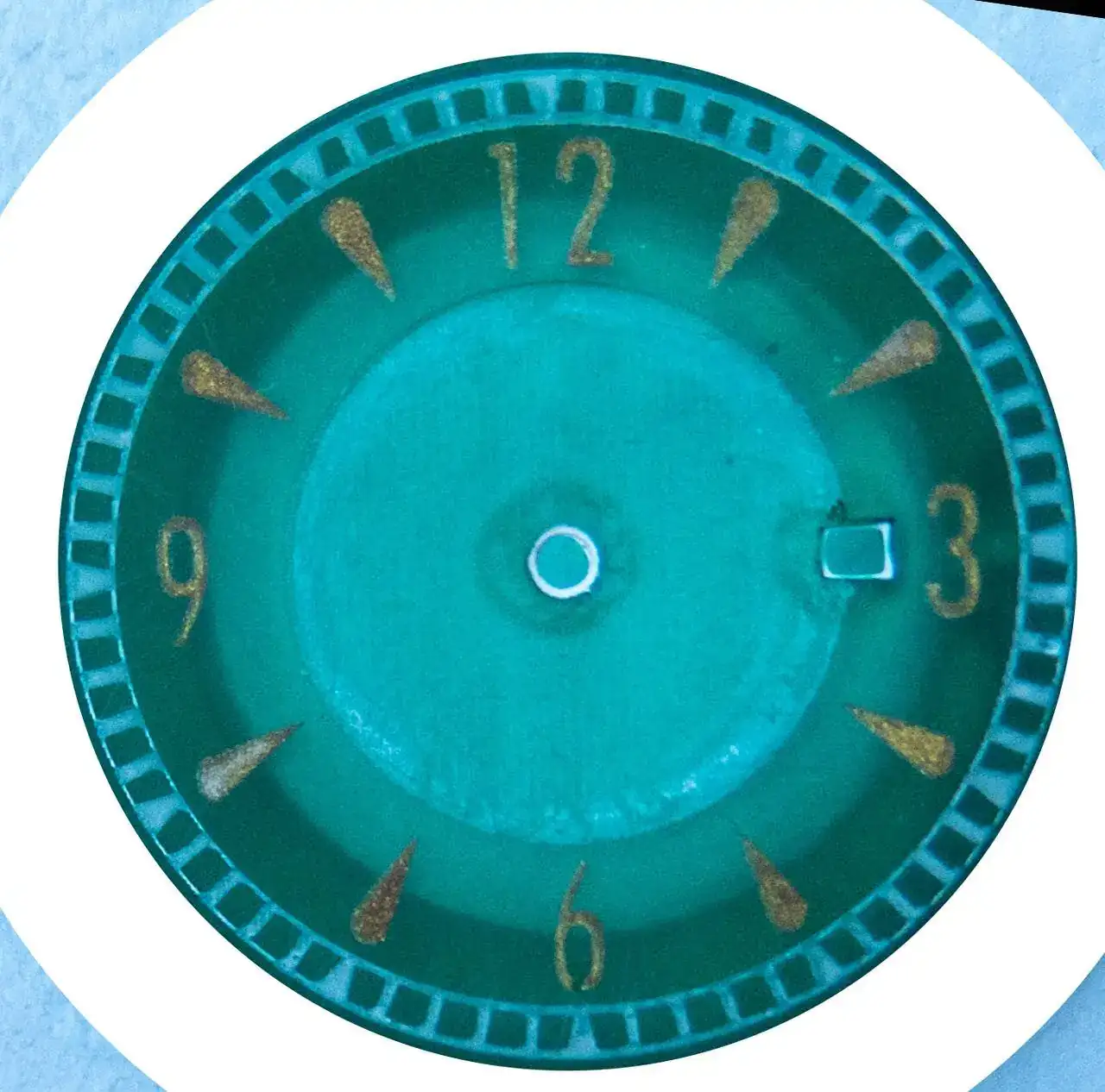

Quería un dial con índices dorados y un carril de lumen. Obtuve esto:

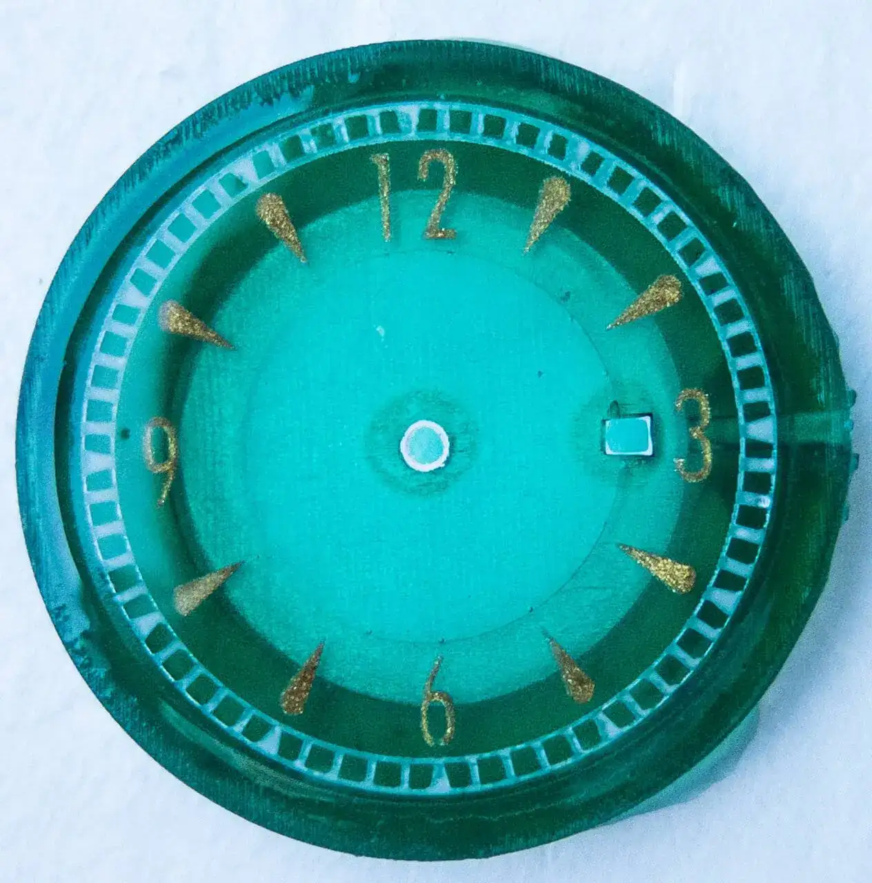

Aquí queda humedecido, añadí agua para que se pueda imaginar barnizado:
En este primer caso hay 3 errores.
1a) El carril de lumen no tenía suficiente base blanca, previa a la capa luminosa. El caso es que no queda suficientemente contrastado.
1b) El dorado utilizado no resalta lo suficiente sobre el verde. En la mano, para ciertos ángulos queda fantástico, pero en general queda pobre en la mayor parte de las condiciones luminosas.
1c) Aunque aquí aparece retirada... por debajo tenía una capa de pintura plástica blanca. Esa capa hay que darla en todo caso una vez que se termine de lijar y manipular la pieza. De lo contrario se puede levantar y prácticamente trae casi cuenta empezar de nuevo.

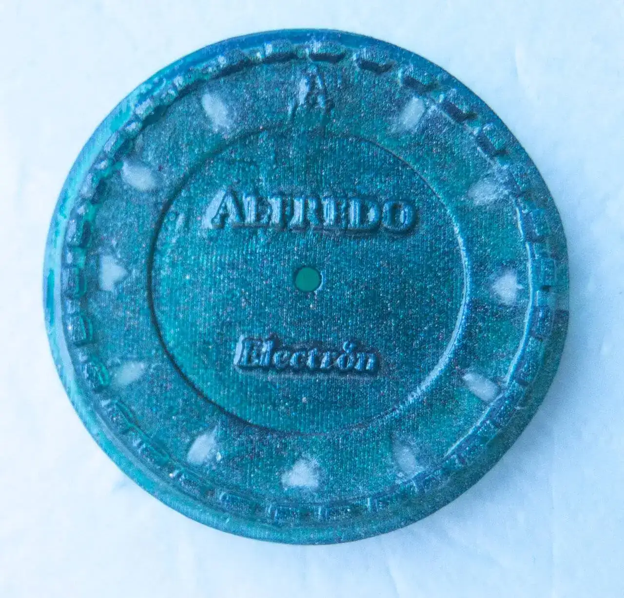

CASO DE ESTUDIO 2 :
2a) El "A" de las 12 no ha quedado suficientemente contrastado. Me falta ganar conocimiento técnico y eso se paga a veces.
2b) Me pasé con el lumen de los índices y quedó para tirar. Penoso por exceso de avaricia.
2c) Cuando se tienen profundos depósitos de lumen, quizá incluso de 2 milímetros, como es en este caso... Hay que dar un poco, curarlo con la luz ultravioleta, otro poco y volverlo a curar... en capas finas. De lo contrario el lumen cae al fondo y la resina queda arriba, con lo que se pierde luminosidad.

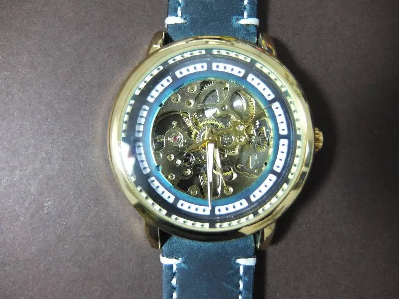

Pero es tan bonito cuando se tienen aciertos:
