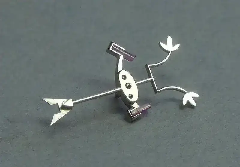

Ésta es la continuación y respuesta a varias consultas sobre lo que significa " Escape movil "
Como decía en el anterior post : Esta particularidad es casi totalmente común en los escapes de cilindro, pero poco o nada usual en los escapes de áncora.
En los cilindros sirve para ajustar con precisión la distancia rueda de escape-eje de volante . En el escape de áncora sirve para ajustar la penetración áncora- rueda de escape.
He recibido varias consultas sobre este tema por algunos excelentes relojeros que lo desconocian y me alegra aportar a estos buenos profesionales algún dato curioso.
En otra ocasión me tocará a mi aprender.
El áncora de éste reloj merece el calificativo de "belleza"
Saludos :Relojero1

Efectivamente esta áncora es una autentica belleza. He de reconocer que en los cilindros soy un autémtico neofito. No entiendo cuando dices que en los cilindros también sirve para ajustar rueda de escape y áncora. cuando en los cilindros, creo no hay áncora.

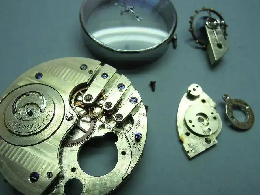

Un reportaje excelente como siempre maestro, aunque para mis pobres conocimientos un poco complejo pues creo entender que el principio del escape movil se basa en un ancora contrapesada para ayudar al movimiento en cualquier posicion ¿es asi?. Por casualidad he empezado a desmontar un reloj de bolsillo en muy mal estado y ¿podría ser de escape movil?. Aqui la foto, un saludo.

Hola Tailer:Estoy un poco apartado del foro y no he leido tu pregunta hasta hoy.
El que muestras no es un escape movil , ya que el áncora y la rueda de escape están fijas en una misma platina. Como digo en mi post; el objetivo de la platina movil es el de poder regular la profundidad del escape sin tocar las bocas de áncora.
En el caso del tuyo eso no es posible.
Saludos y buen verano .

Hola Jobacu : Como muy bien dices los escapes de cilindro no tienen áncora. En este caso han sido los efectos de la edad seguramente los que me han hecho cometer este error de bulto. El texto debia de ser "eje de volante rueda de escape".
Saludos : Relojero1
