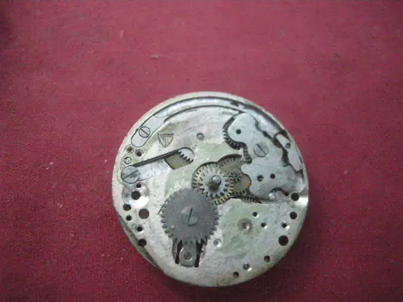

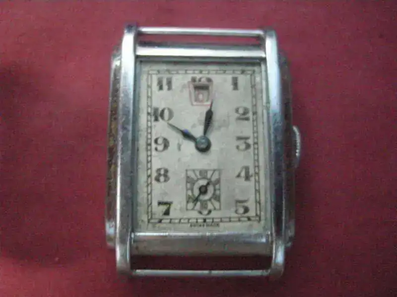

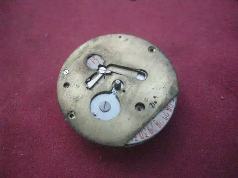

Hola foreros hoy vengo a recurrir a la ayuda de los mas sabios ya que este reloj me supero ::Dbt::.
Se trata de un reloj sin marca ni sello aparente a simple vista, pero por debajo del cuadrante tiene dos sellos uno es AM y el otro que me pareció raro y curioso una T y una R dentro de un escudo: ebauches_sa.webp
Estuve averiguando algo sobre estas dos marcas que tiene y descubrí el calibre y que significa el sello tan raro para mi que es el de la T&R, lo que me llama totalmente la atención de esta curiosa maquina que es un mecanismo de cilindro con calendario de disco a las 12 ::Dbt:: toda una novedad para mi, hasta lo he consultado con colegas relojeros de mucha más experiencia que la mía y tampoco me han podido dar una ayuda a este curioso reloj.
Dejo las fotos así es mas fácil de interpretar.

Muy interesante pieza amigo Franco. Parece un reloj de los años 30/40 ¡¡¡ y con calendario !!, ¿Podrías indicar las medidas del calibre?.
Un abrazo
Fernando
Hola Franco,
estaría buen ver una foto del otro lado de la máquina,
saludos.

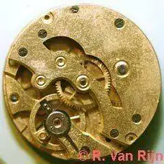

Hola Fernando te dejo una foto del calibre que saque de ranfft y por lo que veo que es antes del 30 y con calendario es toda una novedad :dribble:
Vos mismo lo has dicho :
AM 454
http://www.ranfft.de/cgi-bin/bidfun-db.cgi?10&ranfft&0&2uswk&AM_454
ahi mismo dice que el TR dentro del ecudo es el logo antiguo (mikrolisk lo lista en 1927)
de Ebauches s.a.
un abrazo
Alvaro
