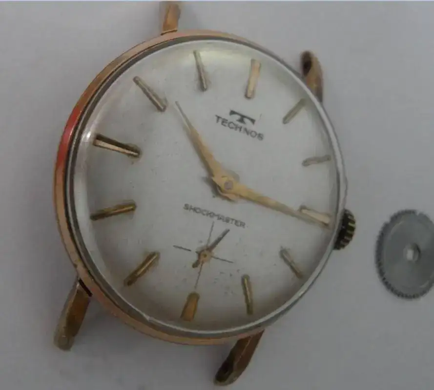

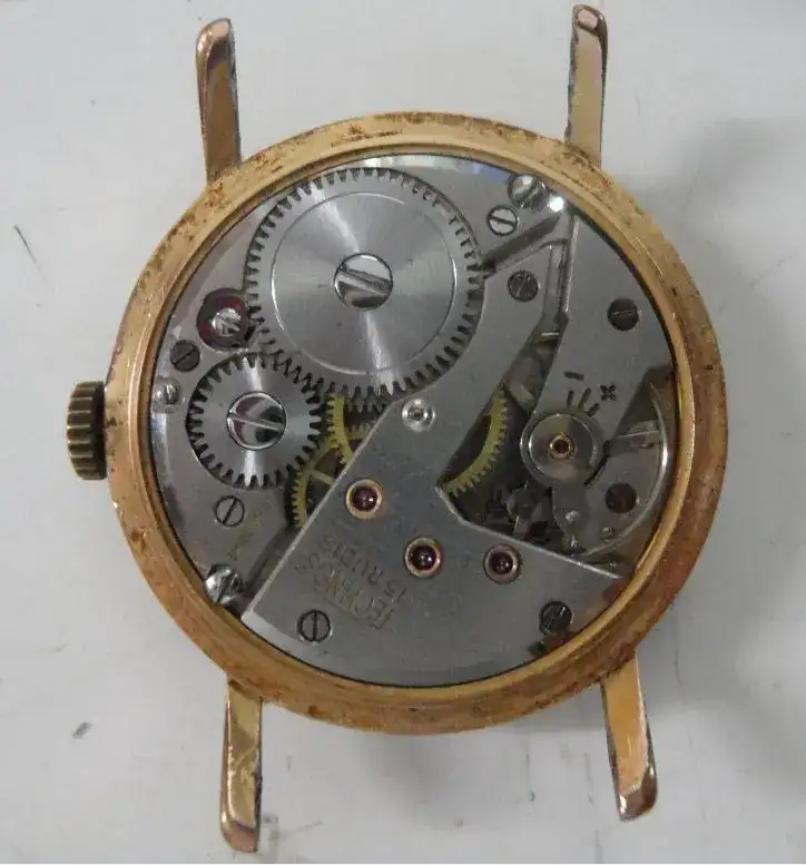

Estoy trasteando este Unitas 6310 y tengo el rochete mellado.
He buscado por la bahia y TC pero está todo caro....
Para ampliar mi radio de búsqueda... sabeis qué rochetes pueden serle compatibles.
Gracias de antemano...

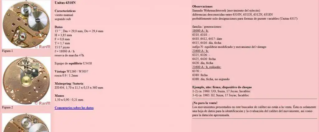

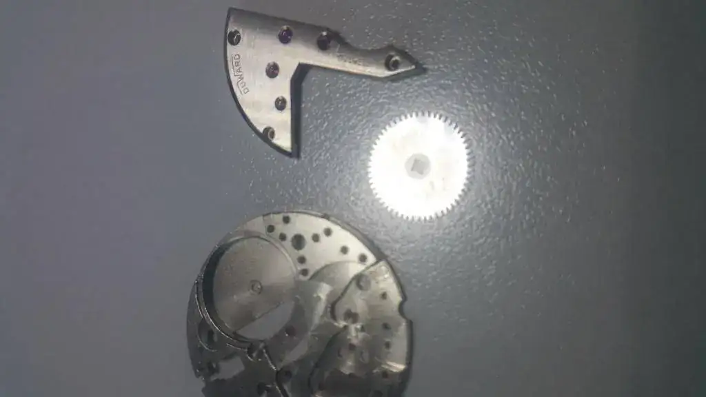

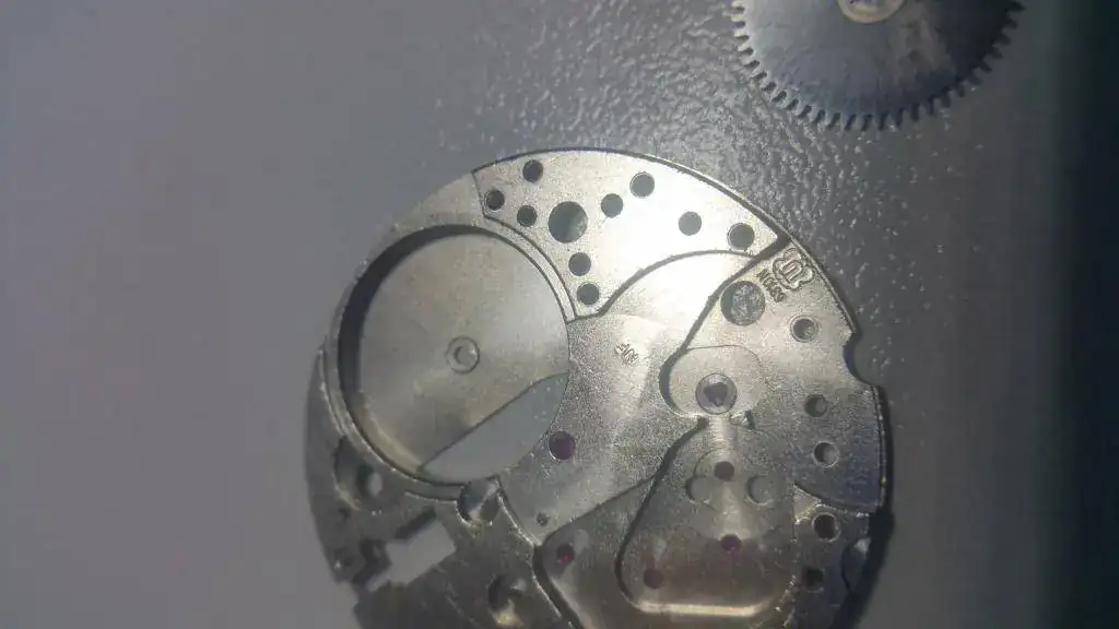

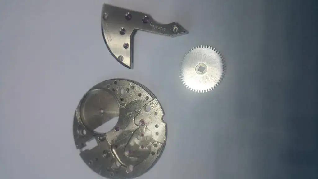

Buenas Vicente, como sabéis, soy el novato del grupo vintage, eso quiere decir que no tengo ni p... idea comparado con vosotros y si me equivoco me corregís y así aprendo, la cuestión es que tengo un despiece de un Unitas 6310 N que creo que es igual o muy similar.
Y entre el despiece está la rochete.

Si fuera la misma y te interesara ponte en contacto conmigo por privado.

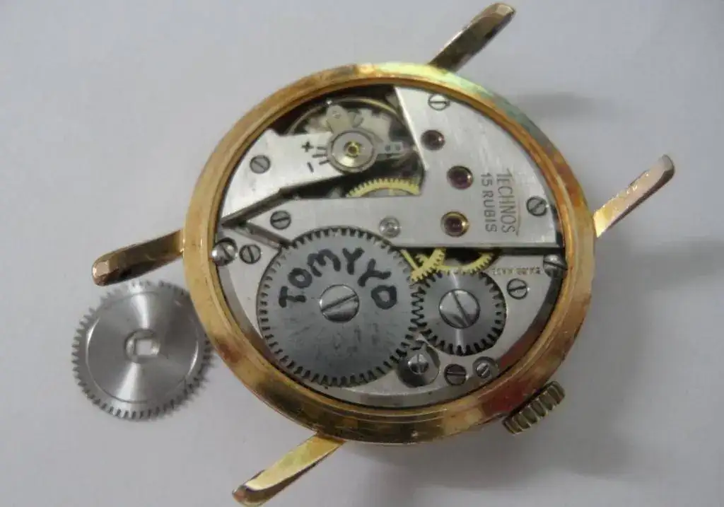

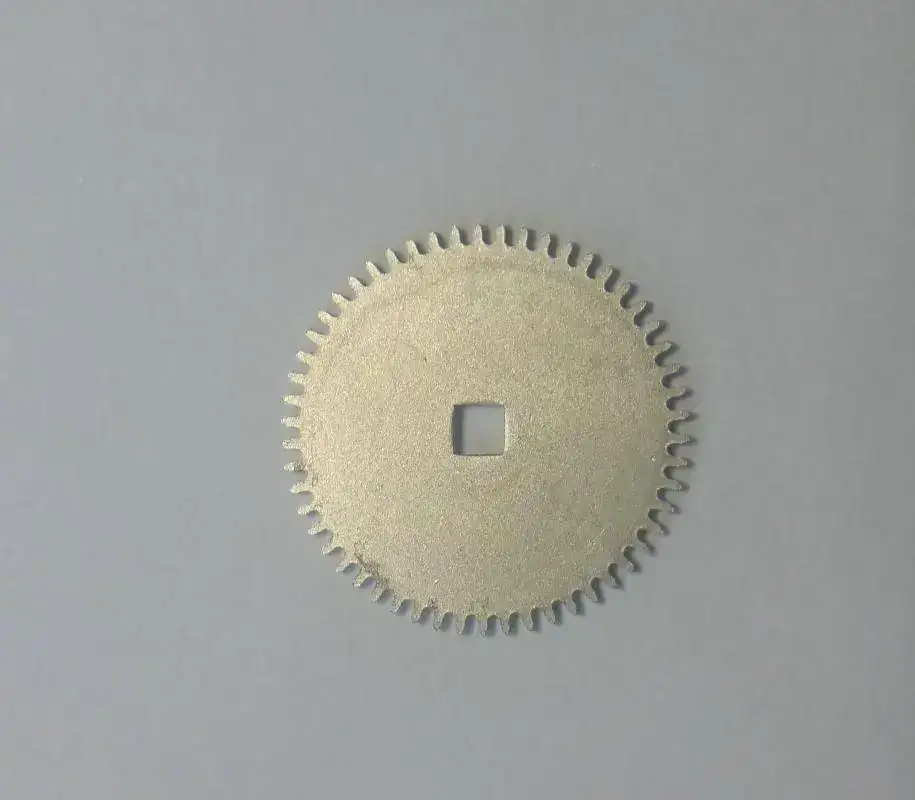

Esta vez el compañero TOMYYO, me ha mandado gratuitamente el rochete en una carta certificada que encima le ha costado dinero.
Hace unas semanas el amigo toledano Razzi tuvo también un gesto de gratitud conmigo al mandarme otra pieza por correo.
Así que me acumulan la devolución de favores...:worshippy:
Por lo que no me queda otra alternativa que agradecerles públicamente el detallazo.
Que grande sois amigos...
Gracias....

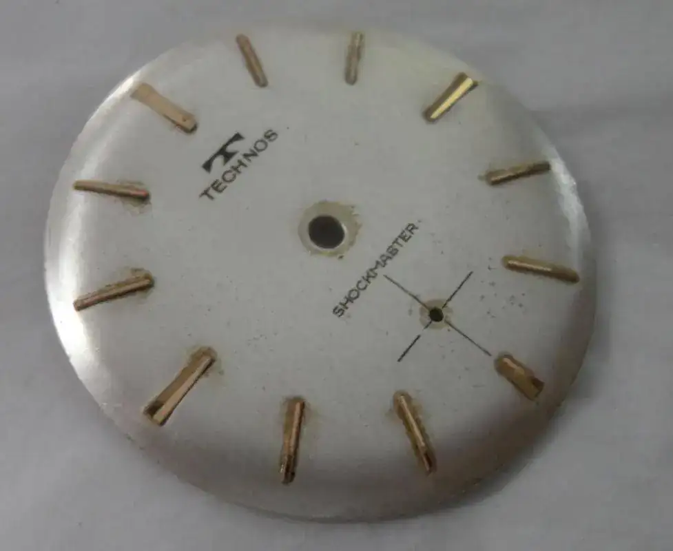

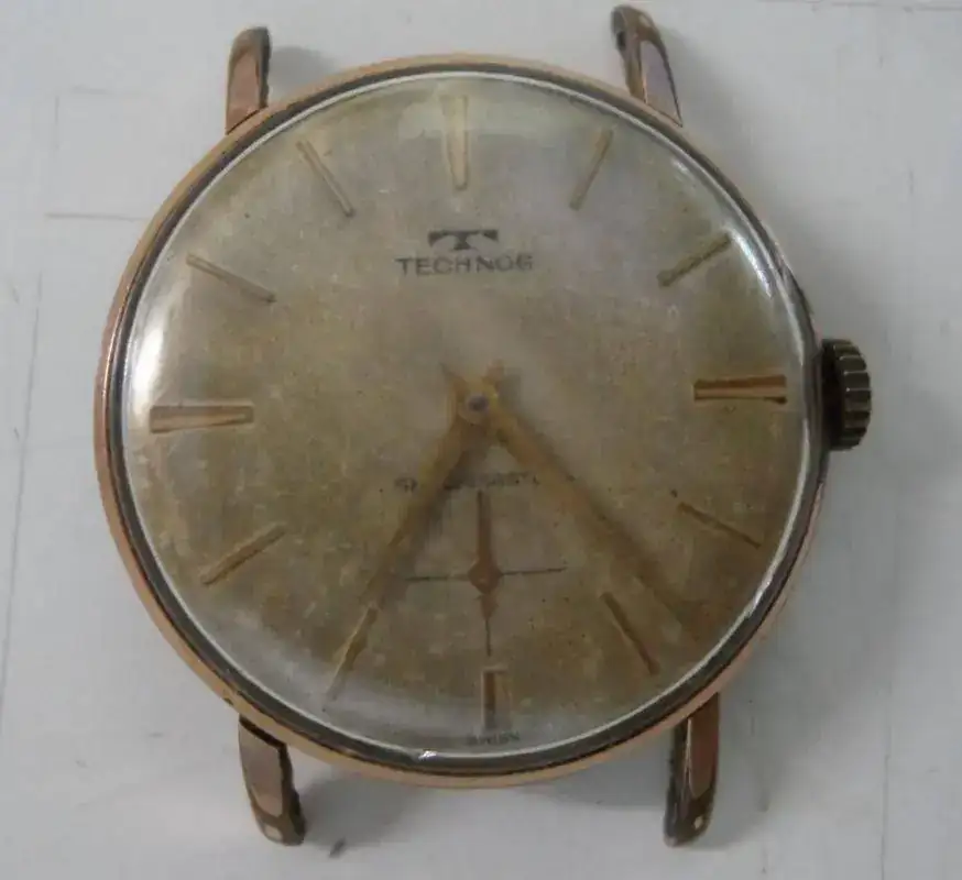

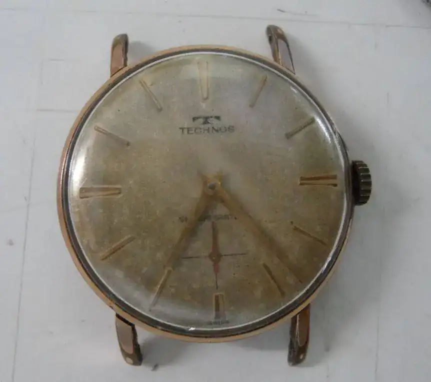

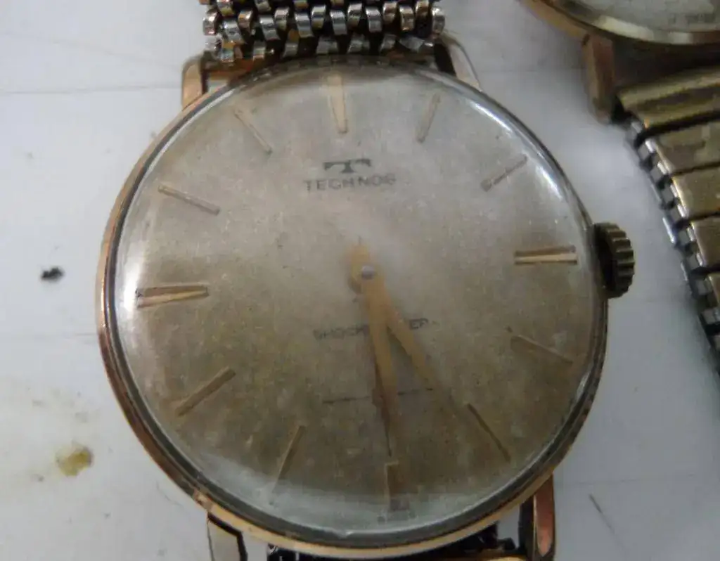

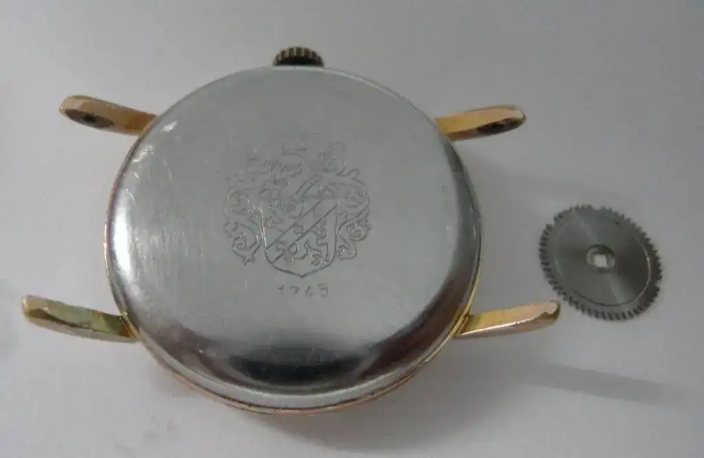

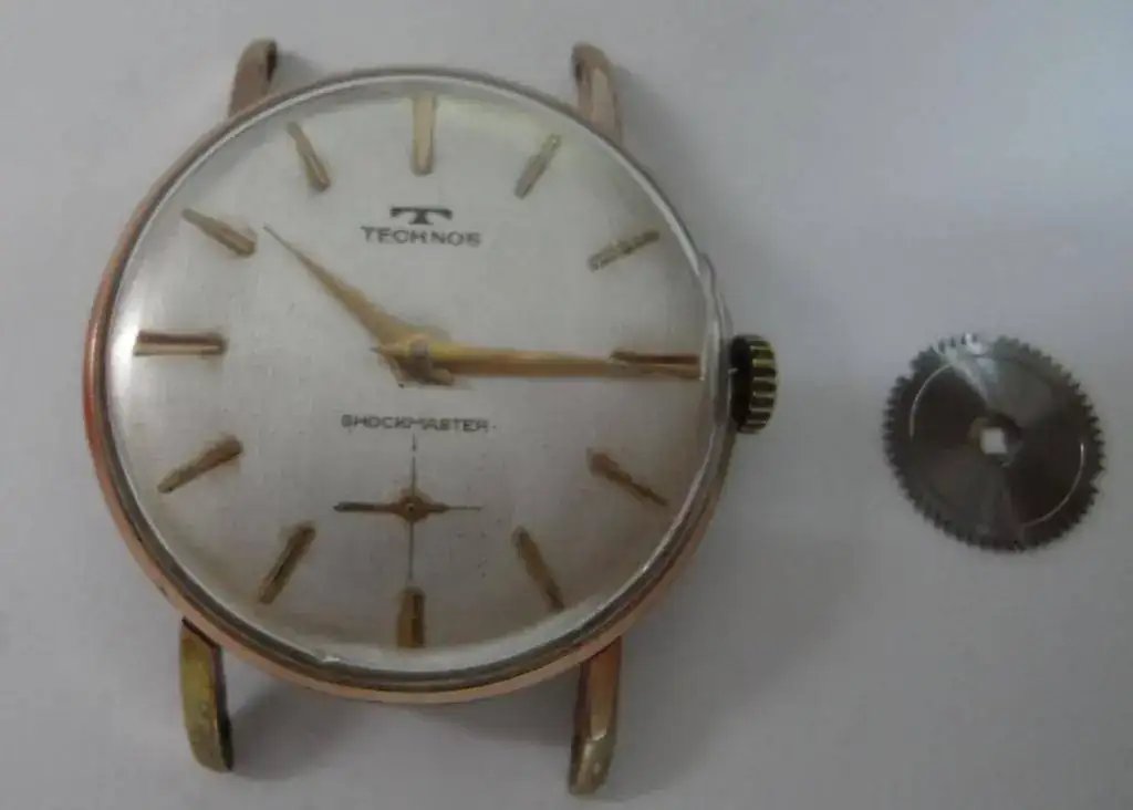

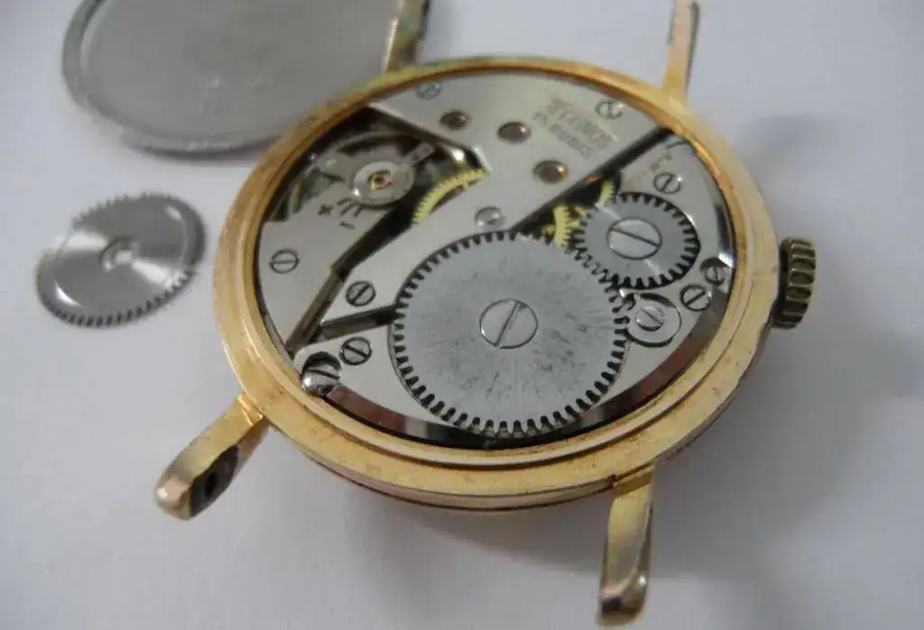

fotitos del "chiquillo" con rochete nuevo que de la emoción se ha puesto ha hacer tic tac tic tac...
Saludos desde Sevilla..
por cierto... el reloj vino así de chamuscado y le hice la limpieza del aceite y el Bang Bang y no le afectó a la grafía...
Jajaja, me he descojonado al ver mi nombre, un detallazo lo de poner mi nombre encima de la rochete.
Te he cobrado lo mismo que me cobró en su momento Pinon a mí, cuando lo recibí, yo neófito de estos temas, pensé un tio que no me conoce de nada, me manda un reloj gratis para poder reparar el mio, otro Tantdetemps, se molesta en crear un hilo para ayudarme y mover a la tropa para buscar remedio y otro se ofrece a repararmelo Francis y todo el mundo ayudando de la forma que podía y nadie me conocia, ni llevaba tiempo en el foro, entonces es cuando me metí de lleno en este foro sagrado, porque no solo ha gente entendida sino con una voluntad y con un buen rollo impresionante y este sábado lo viví.

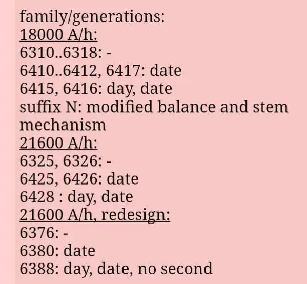

La rochet es común al UT 176 al 179, 206,
y la mayoría de los 63xx y semejantes "xx" en los 64xx (6310, 6410, etc)
