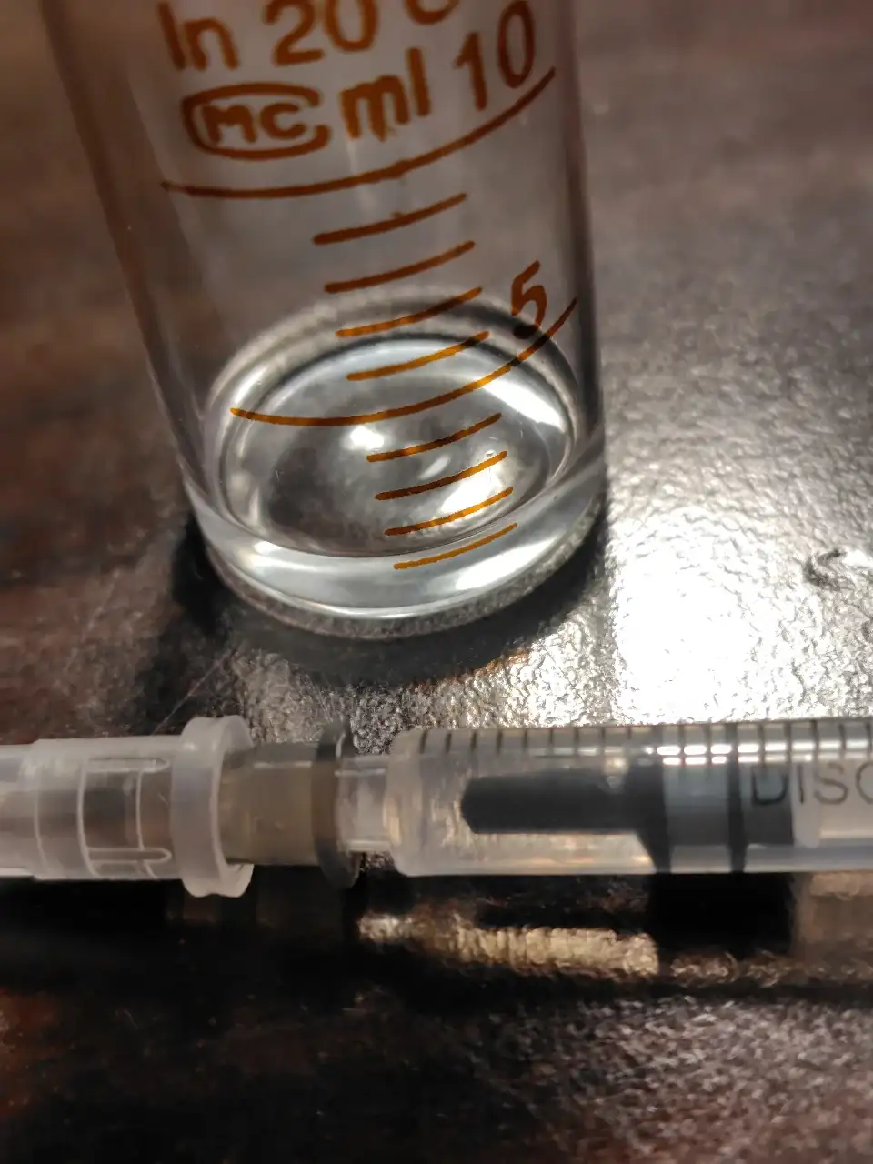

Bueno, ya está el episurf-neo de las narices aquí conmigo. Parece que lo trajeron en bici... Así a ojo la cantidad parece correcta, en un frasco bastante más grande que el usado en los kits de aceites o el kluber p125. Lo único malo que aprecio algunas impurezas que me inquietan, sobre todo una pelusilla muy fea flotando por ahí. Comprendo que el tío agarró un bote grande y hace negocio dosificando en frasquitos usando una pipeta o similar, pero no me hace mucha gracia, la verdad. De todas formas mi plan era comprar esto para ver si funciona mejor que el anterior y si va bien, ya pillaría un frasco grande de fixodrop. Curiosamente, el olor es el mismo que en el chino anterior, y jamás sabré si es episurf real o si me la ha colado metiendo el chino malo en este fresquito. Saldré de dudas cuando lo utilice. No deja de sorprenderme lo caro e inaccesible que es este producto pese a lo importante que es.
*Edito: OJO!! No son 2ml como anuncia el vendedor, sino apenas 1.3 y me quedo largo. Pude rellenar 1ml exacto en el frasco de la redecilla metálico y queda alrededor de 0.18ml en la jeringuilla. Uso una jeringuilla de 1ml con rayitas cada 0.01ml, y tenía planeado dejar como 1.5ml en el frasquito y el resto en la jeringuilla (bien sellada) para epilamar las levas sin desperdiciar nada. Al traspasarlo no he desperdiciado ni la más mínima gota y esto es lo que hay. Estoy algo decepcionado, aunque espero que me dure para al menos varios servicios.
