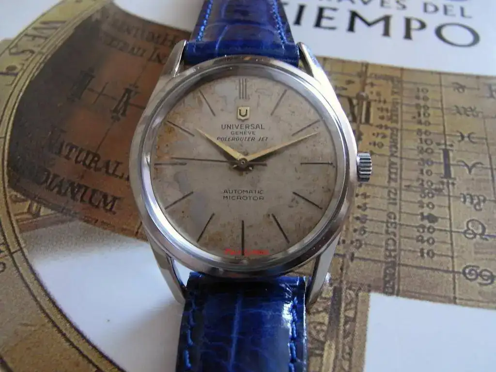

Hola a tod@s.

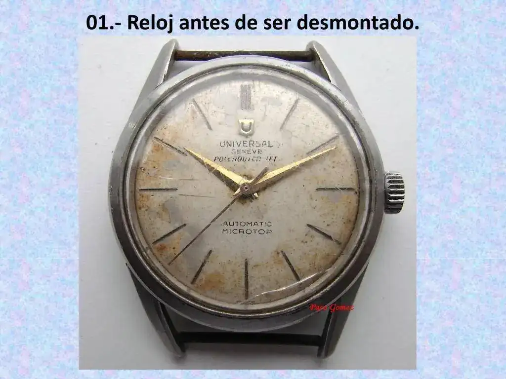

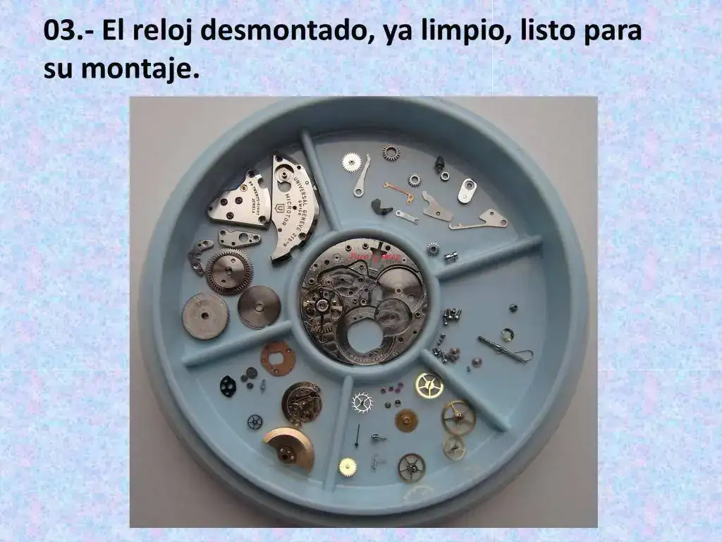

Os quiero presentar este reloj que después de muchos años parado (era un reloj de la chatarra para desguace) me decidí a darle una nueva oportunidad, para que pudiera seguir realizando el cometido para el que fue creado.

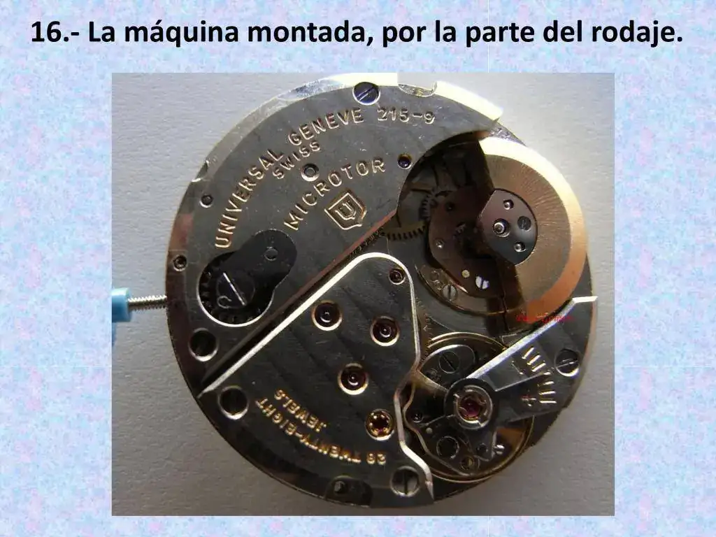

El reloj es un Universal Polereuter Jet que monta un calibre UG 215-9.

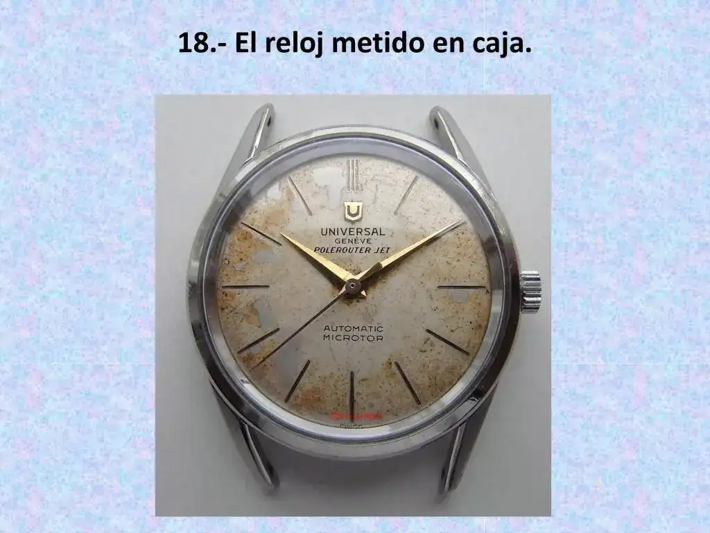

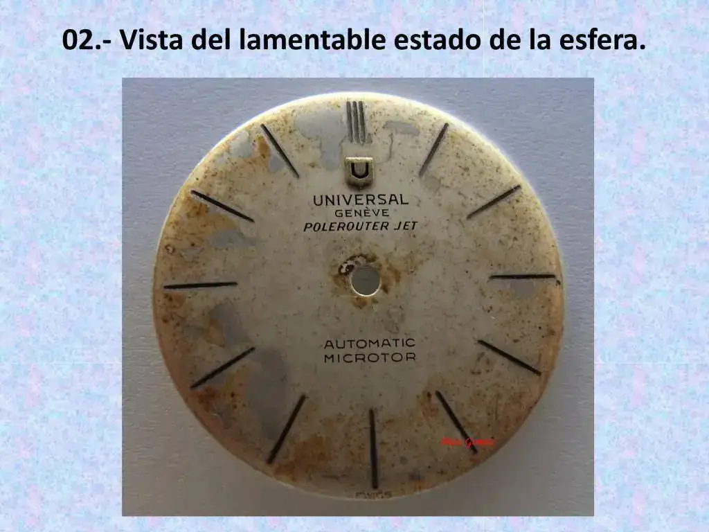

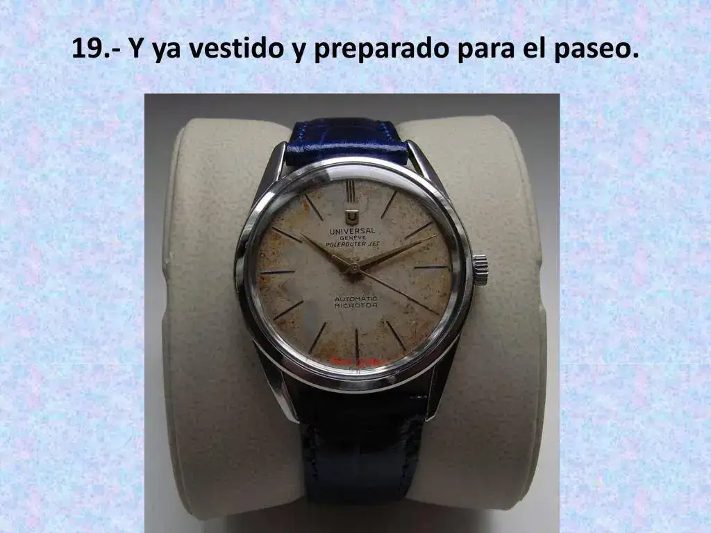

La esfera está bastante “feúcha”, pero de funcionar, como está marchando ya desde hace unos días, esta sí que si va a ser restaurada.

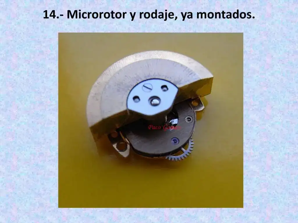

Esta vez voy a ir al revés y la primera foto que pongo es del reloj ya montado y listo para ser utilizado, luego ya irán las de sus “tripillas” y la explicación que quiero comentar sobre un dispositivo que montan estos movimientos.
Sobre este modelo y calibre nada puedo decir que no se haya dicho ya, tanto en este foro como en la abundante información que hay en la web.

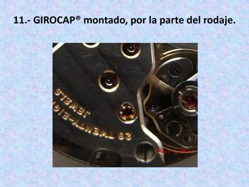

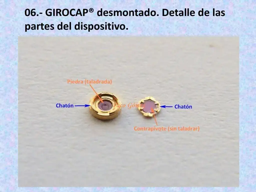

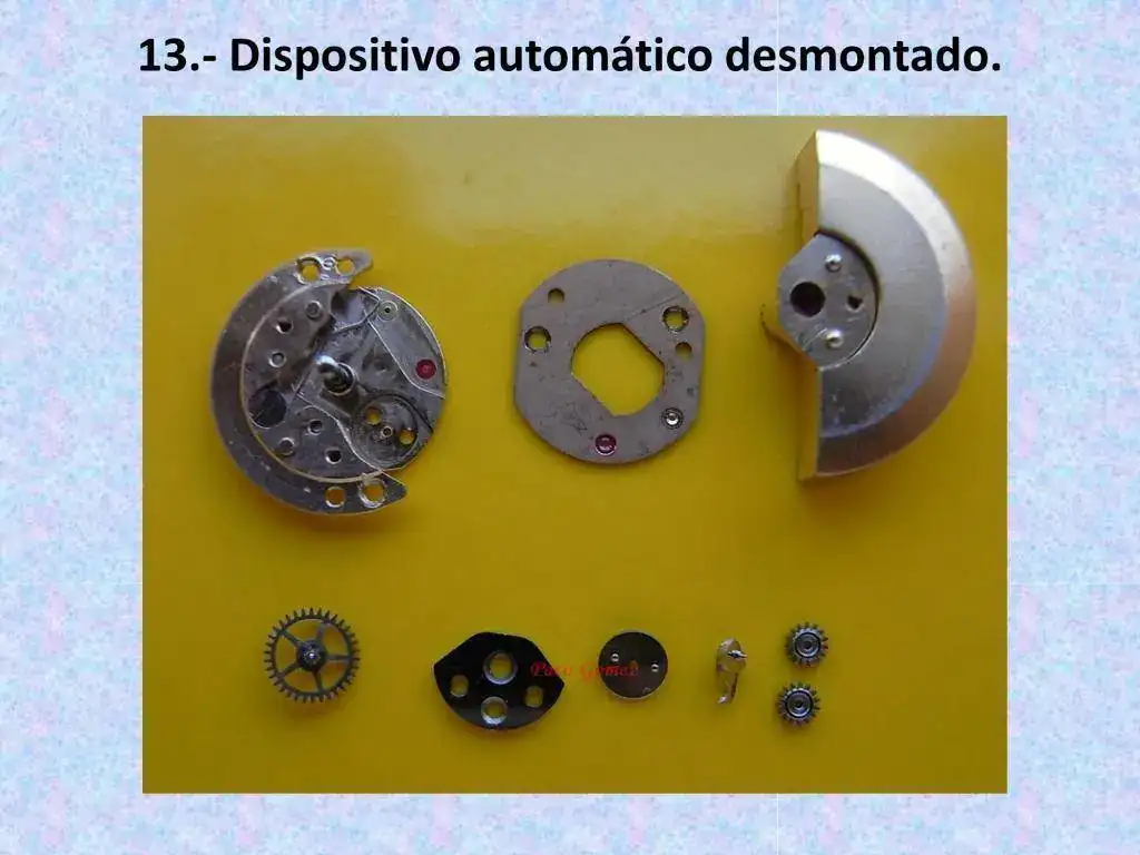

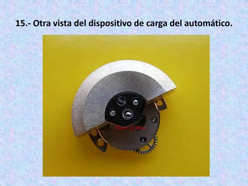

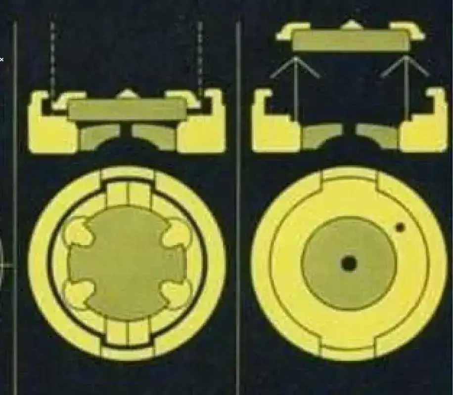

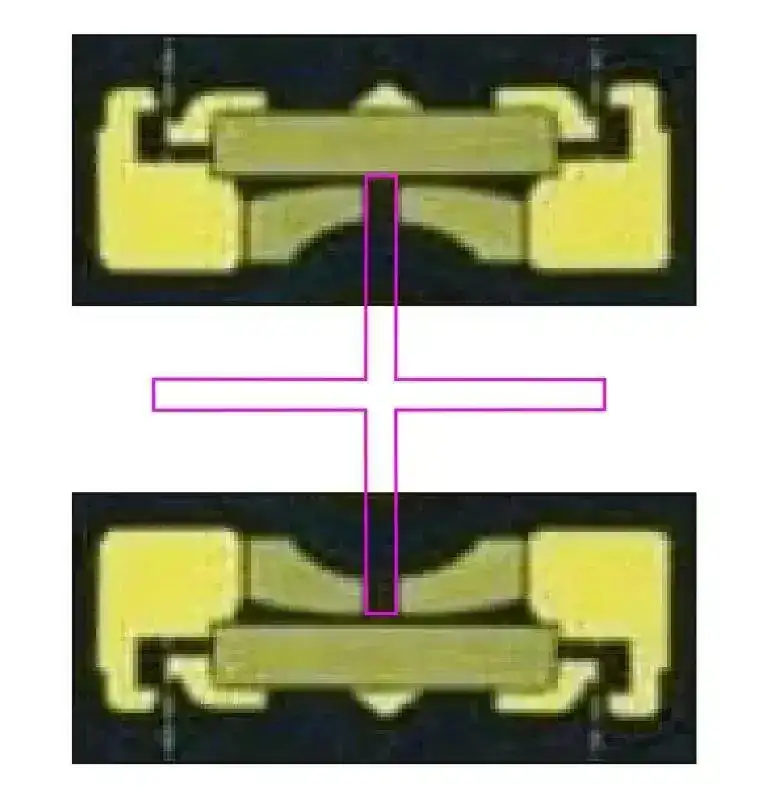

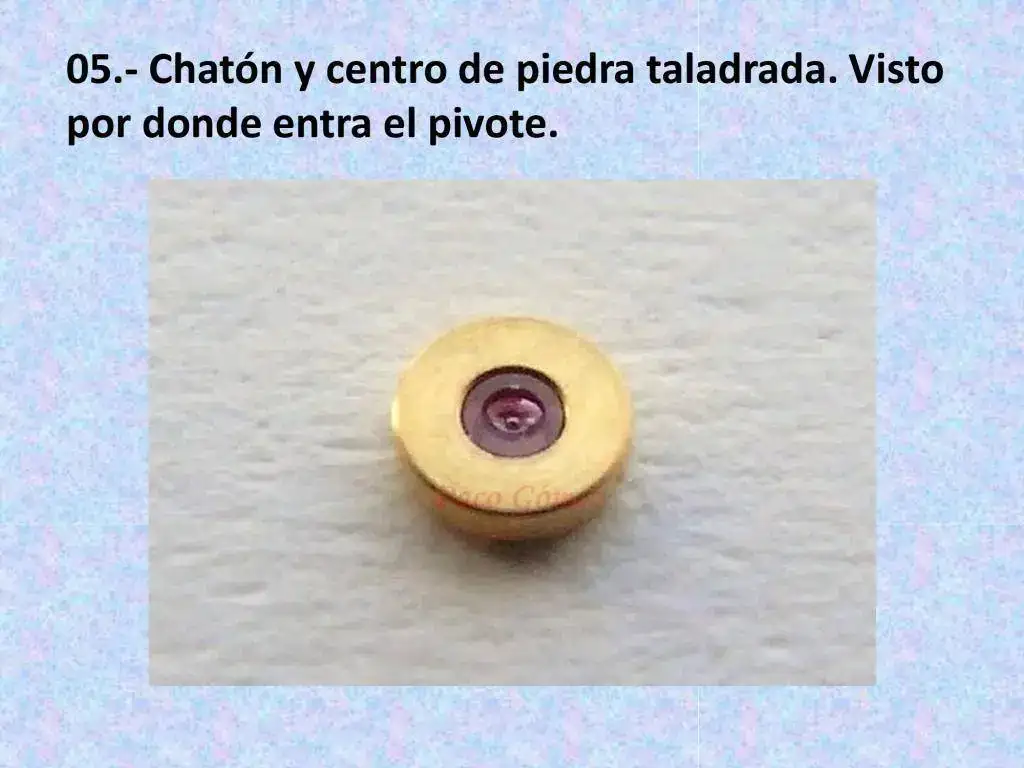

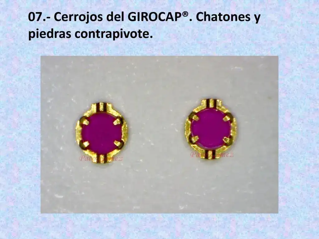

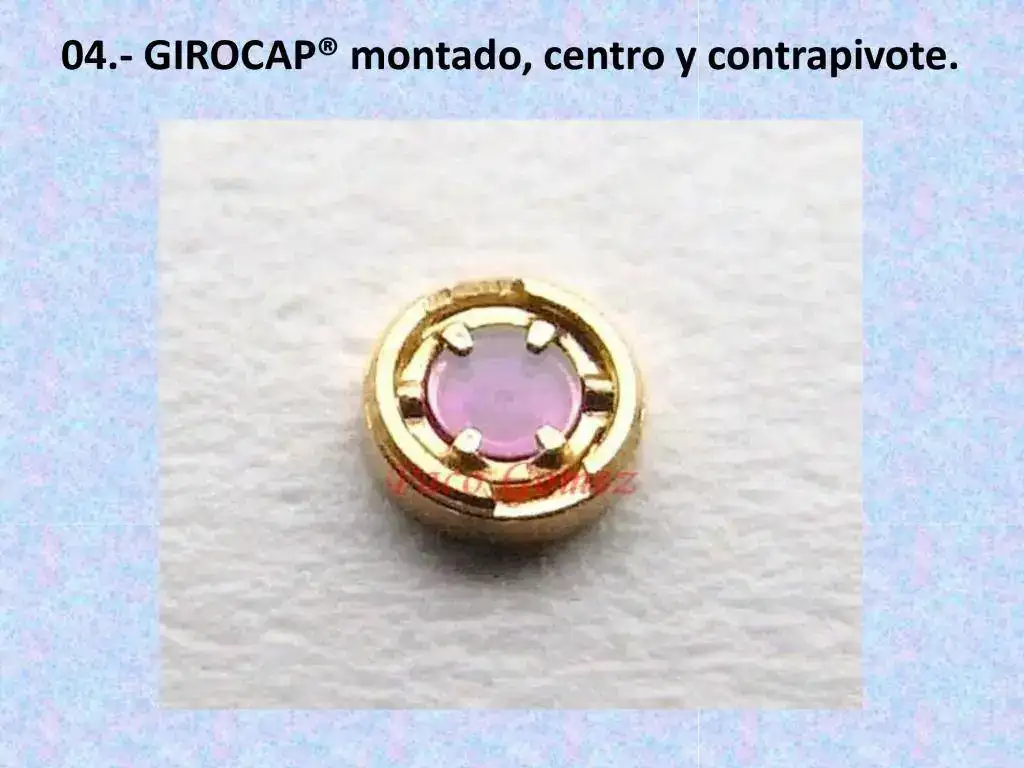

Lo único que he echado de menos, siempre, es una explicación del dispositivo GIROCAP® que equipan estos relojes.

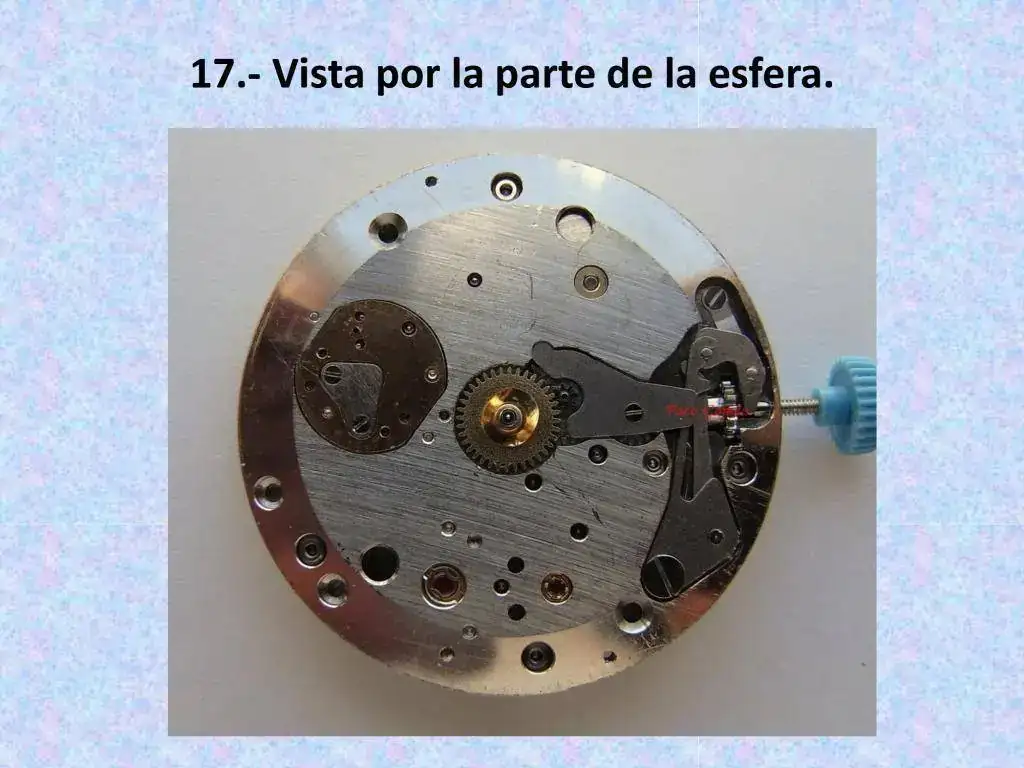

El GIROCAP® es un chatón (1) combinado, esto es, un centro con un contrapivote, todo en un bloque (foto 4) donde asientan los pivotes de la rueda de escape. Los pivotes de esta rueda deben de ser cónicos (foto 7 rueda A), a diferencia de los pivotes cilíndricos (foto 7 rueda B) que son para un centro normal, sin contrapivote.

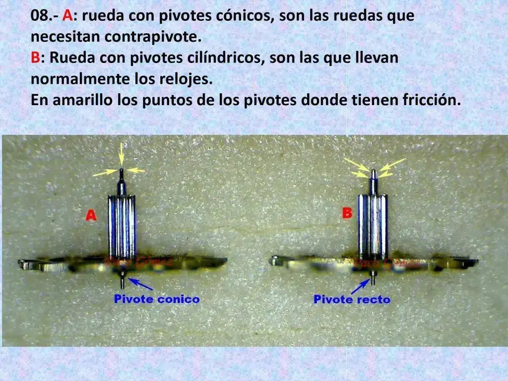

Con este sistema se trata de evitar al máximo el roce o fricción de los pivotes, de las ruedas, en el centro donde van alojadas. No confundir este dispositivo con los antichoc.
El GIROCAP® se fabricaba en La Chaux de Fonds (Suiza) en la fabrica Le Porte-Echappement Universel S.A., fabricantes también de Incabloc®.

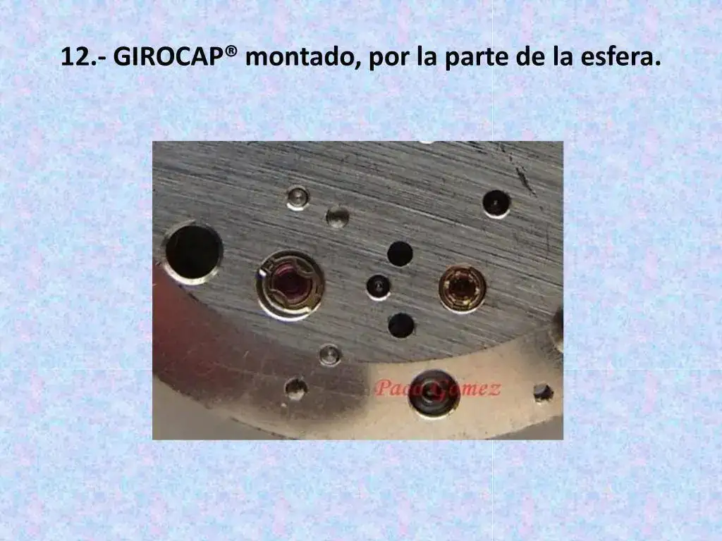

Por lo que he entendido, esa contrapiedra también admite un pequeño alabeo, gracias a esas dos protuberancias que sirven de fijación, ¿ Verdad?
También, constructivamente, ese paso de una sección a otra en los pivotes, en lugar de ser a filo vivo, al realizarlo cónico, le dá una mayor resistencia al pivote ante un impacto.
Todos los pivotes sin antichoque, parten justo en ese cambio de diámetro, el punto más frágil.

Y claro que se merecía una segunda oportunidad a mi particularmente me gusta el dial cómo está pero esto es como todo cuestión de gustos.
Nunca habría pensado en una correa azul para ese reloj pero tengo que reconocer que le sienta bien.

En definitiva.... Lo que diferencia el concepto del GIROCAP al de un incabloc o sistemas parecidos es que el girocap lleva la contrapiedra engarzada en lo que sería la lira en el incabloc...
Zarzan... según esta sección:
El alabéo que indicas no lo veo porque al girar ,para bloquear y fijar la contrapiedra, esa pieza queda solidaria al chatón

Zarsan, me alegra que también te haya gustado la explicación. Las “protuberancias” efectivamente son para sujetar el contrapivote. No pienses que permite ningún juego ni de altura ni lateral. Como curiosidad comentarte también que los pivotes conicos deben de acabar ligeramente redondeados y perfectamente pulidos (como los pivotes de un eje de volante) y los pivotes cilíndricos solo habría que pulir el pivote donde roza con el centro, pero se pulen las superficies por estética. Muchas gracias.

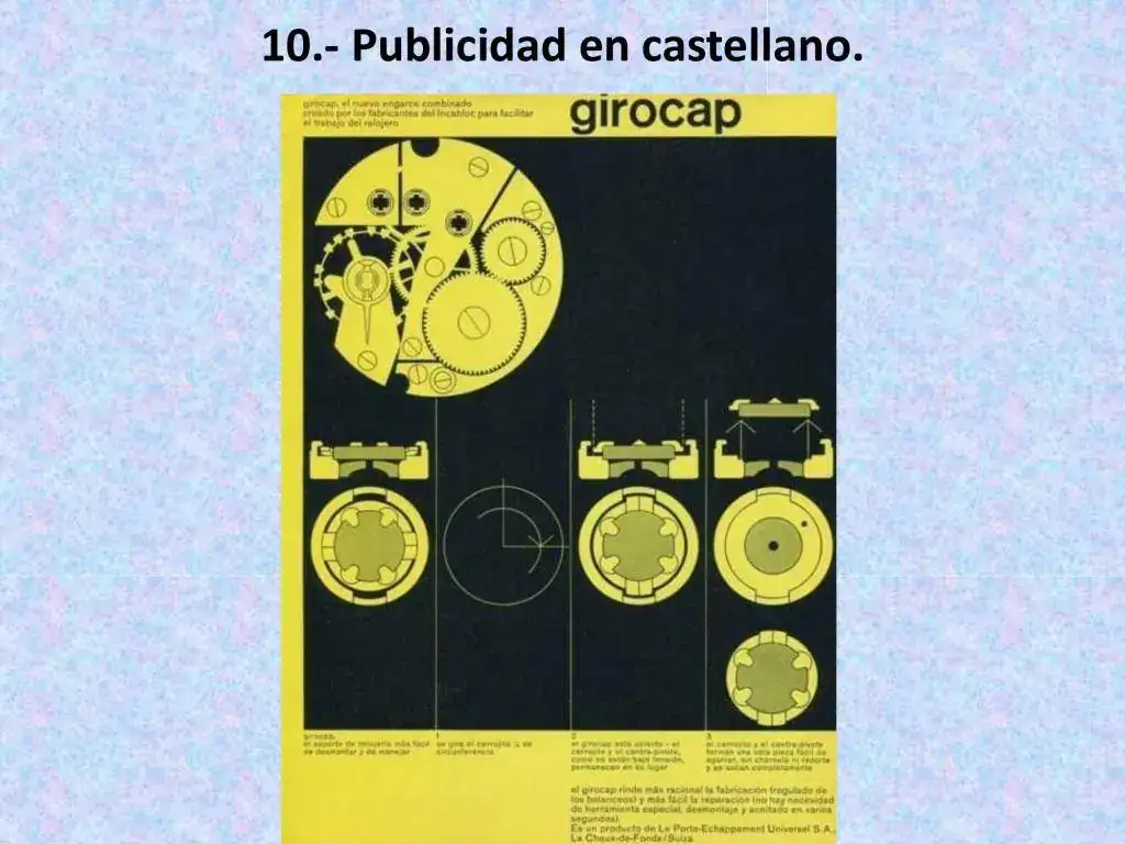

Revisando una revista de 1960 me he tropezado con una de las publis en castellano. La he fotografiado, por si te completa algo :)
Muchas gracias Abde :clap:.
Al archivo va directamente :ok::, no conseguí por la web ninguna publicidad nítida del dispositivo y yo entre la publicidad etc... de que dispongo, tampoco tengo nada.
