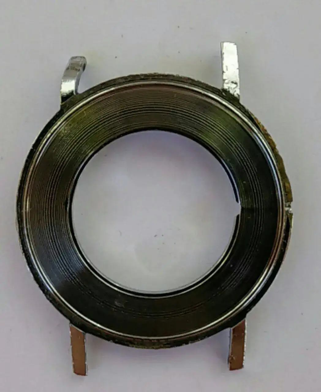

Tengo este reloj con una de sus asas doblada. La caja es de latón cromado. Me da pánico enderezarla por si se rompe. ¿Alguien sabe algún método que evite que se parta? Gracias.

Por si se rompe no. Se romperá.

Yo no soy tan pesimista como Casiná, he desdoblado un par de ellas con cuidado, tenazas con protección para que no quede marca en el asa, y con muuuucho tiento y poco a poco, aunque supongo que todo dependerá del material del que esté hecho. Por cierto, precisamente estaba pensando ayer el porqué llegan a doblarse las asas, siempre me pareció muy curioso ::Dbt::

Generalmente por golpes como caídas.

Yo creo que en este caso ha sido al hacer palanca para sacar el bisel del cristal, porque la pestaña que tiene ese bisel para abrirlo está entre ambas asas y podrían haber hecho palanca con el asa. Porque golpe no tiene y, si os fijáis en la muesca de la tija de la derecha, es el asa interior y sería raro doblarla con el reloj puesto.

Las cajas de reloj de latón no fueron fundidas. Son macizas, fabricadas a partir de piezas en bruto estampadas o de barras preformadas. Las cajas más antiguas (hasta 1940) tenían las asas soldadas al cuerpo de la caja. Este tipo lo tengo a menudo en mi taller, a menudo con una o más asas dobladas. Sujeto el estuche en un tornillo de banco acolchado y lo doblo con unos alicates planos, acolchado con unas capas de papel. Nunca se me han roto.​

Es calamina cromada, va a romper, de todas formas si e quieres arriesgar calientalo bien antes con un mechero, pero vas a dañar el cromado... si no te rompe si o si

Cuando se cae un reloj al suelo no hay delante ni detrás, se doble el asa que cae hacia abajo. Es como generalmente se doblan, en un golpe fuerte y la correa es la que los protege de que no pase nada más serio. Generalmente, que no es una ciencia cierta y exacta.
Mi experiencia es que se arrancan más que se salvan. Las que son de una pieza no; sólo pasa en las soldadas.

Bueno, ya la he enderezado y no ha partido. He empezado con unos alicates pero he terminado haciéndolo con una llave inglesa porque me permitía hacer palanca sin tener que estar apretando. No ha quedado ni mucho menos perfecta, pero no he querido seguir forzándola y me he conformado con que mantuviera la misma distancia entre asas que la del otro lado. Ha debido ser algo más de un milímetro hacia dentro y hacia abajo lo que he tenido que corregir, venía con el pasador de la correa tan justo que lo tuve que cortar.

Creo que has tomado la mejor opción, da lo mismo no usarlo porque el asa está rota que no usarlo porque no puedes. Lo único es lo que te han recomendado, de obligatorio uso para la proxima que encuentres así. Calentar e ir llevando al sitio ya que sin calentar es un suicidio y en esta ocasión has tenido suerte.
