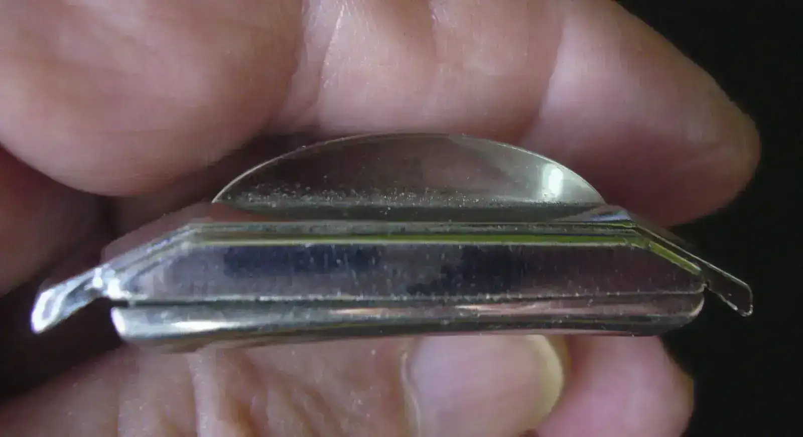

... con la caña hecha polvo pero con una estampa art decó aunque sin labranzas. Y me entró la curiosidad por recuperarlo, cosa que no merece la pena ni el trabajo pero que llevo en las venas, ¿qué le voy a hacer? si con esto vivo. Recientemente me ha costado algún disgustillo involuntario pero que no puede empañar el gusto que me proporciona y el tiempo que me distrae.

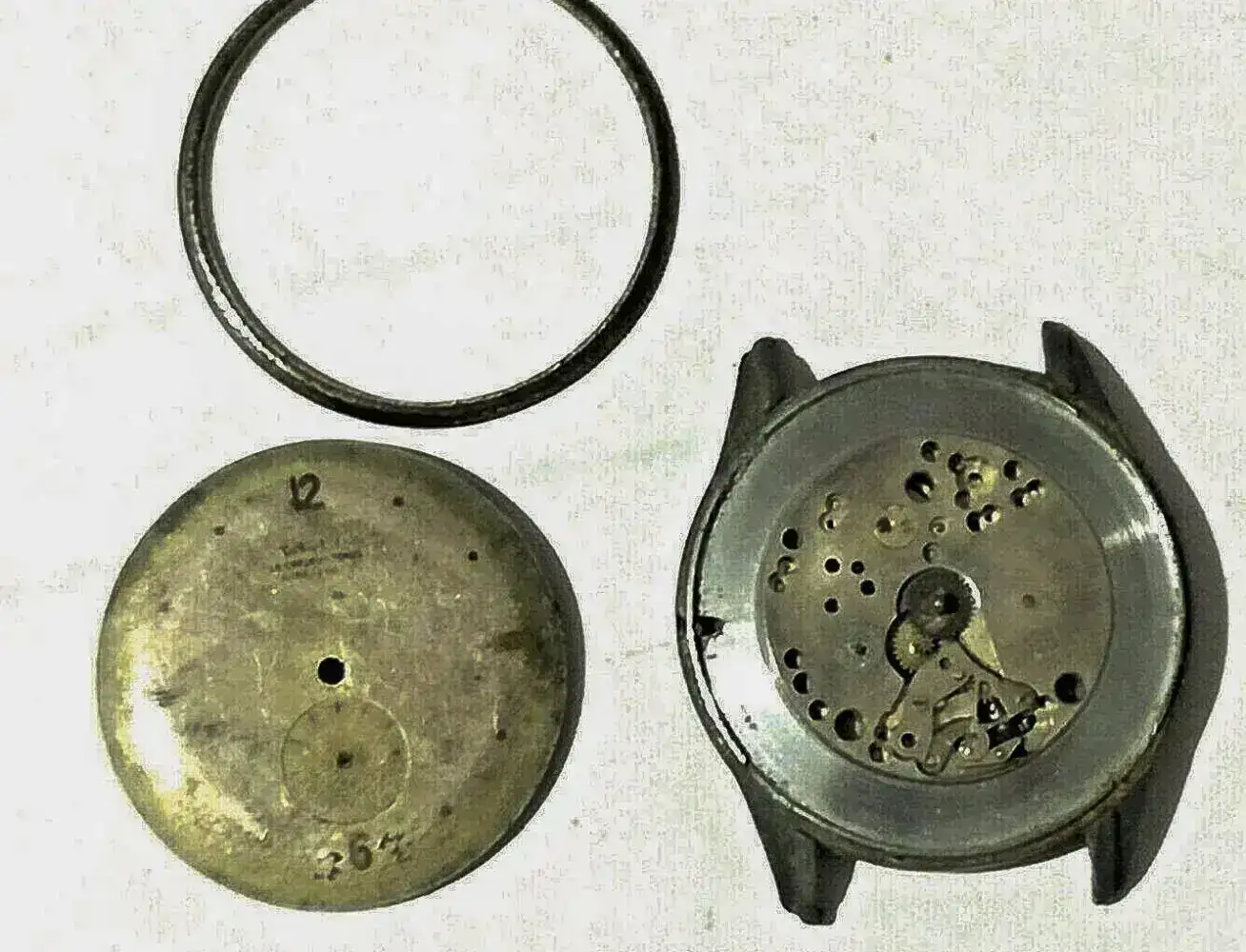

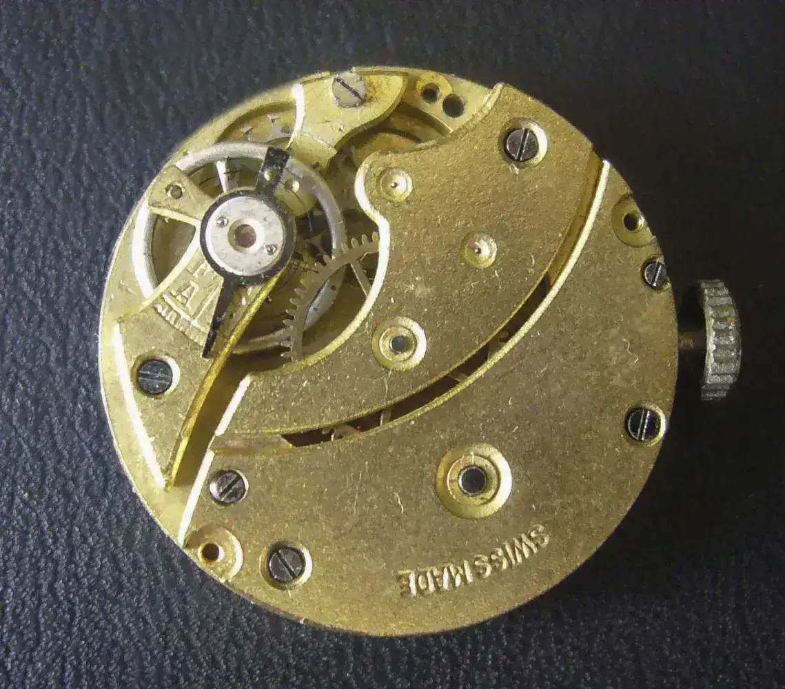

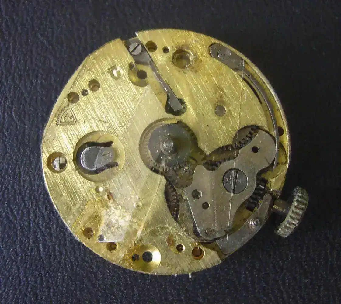

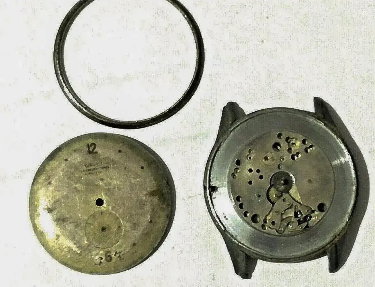

Andaba yo rebuscando el cajón desastre de mi relojero, no recuerdo buscando qué, cuando me tropiezo con éste y lo guardo aparte. Cuando ya en la tranquilidad de mi casa lo abro y me encuentro lo que comento más arriba. Un cilindro con la caña partida por la mitad. Cosa irrecuperable pero.... ¿y si se puede hacer algo?. Ésta es la cara y la cruz del hallazgo (cogida ya con un fixo para que no se pierda la rueda de horas por si acaso)

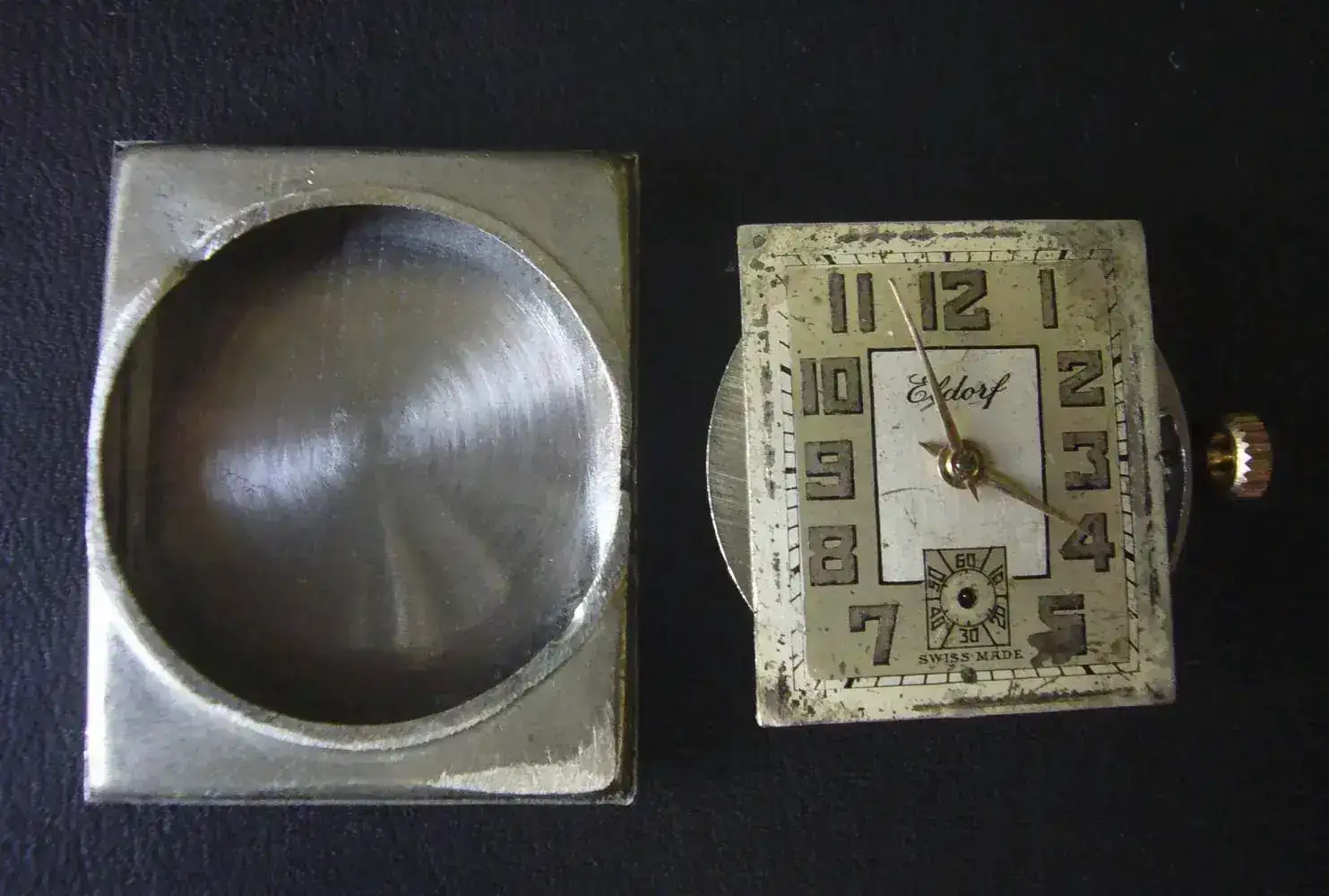

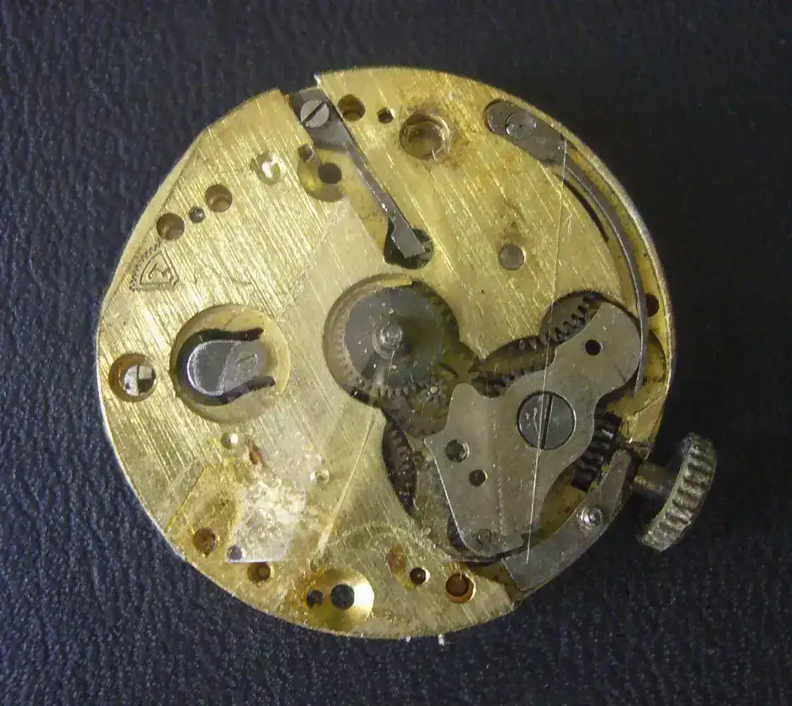

Resulta que este movimiento tiene 10,5 líneas de diámetro y con ese mismo tamaño hay casi infinidad de movimientos de era posterior. Así que a buscar: es necesario encontrar uno que tenga la platina plana por arriba porque la esfera es plana, que el agujero del segundero esté en la misma distancia con respecto al eje central, el de las agujas y que esté completo. Y encuentro un FEF que cumple las dos primeras condiciones.
Pero le falta el puente y el áncora, la rueda de horas está hecha polvo, el rochete de carga lo han cambiado y el que tiene es pequeño, el muelle real está partido, falta el piñón deslizante y ... no sabemos si al desmontar encontraremos más lindezas. A la bahía de cabeza.

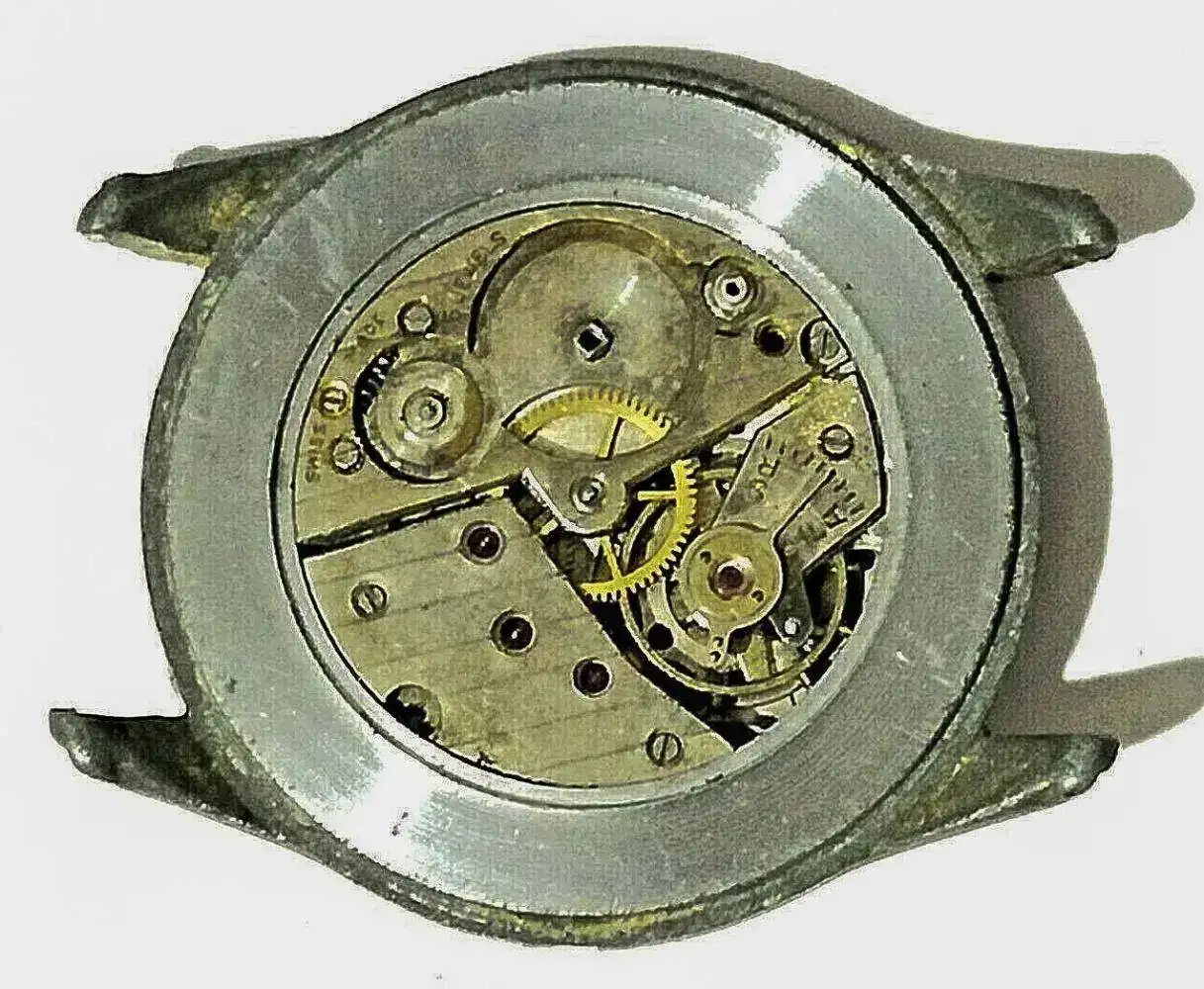

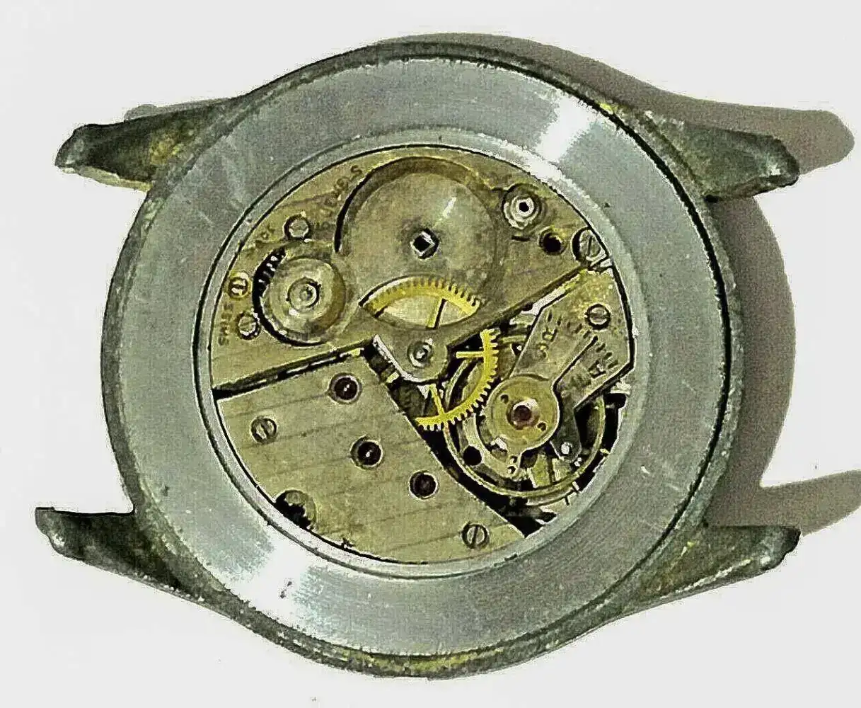

Encuentro en Córdoba un movimiento que dicen incompleto pero que, al parecer, sólo le faltan rueda corona y rochete. Así que lo compro porque el precio, siendo más de lo que esto merece, no pasa mucho de dos desayunos; con la tostada con jamón, eso sí. Estas son las fotos del vendedor

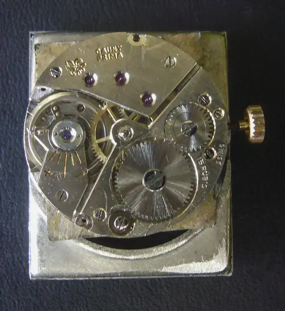

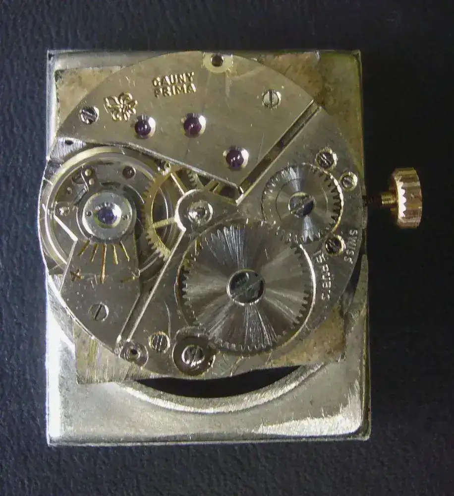

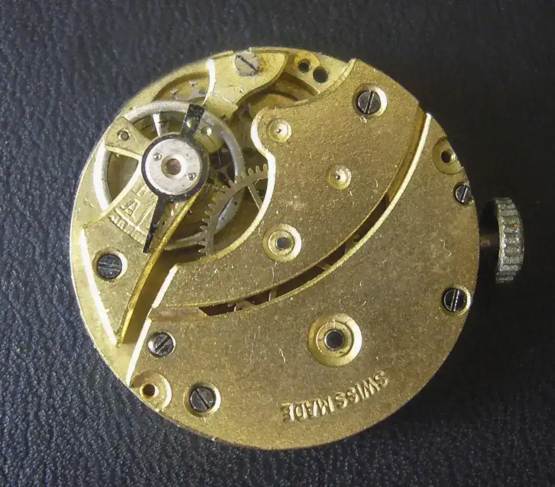

Cuando me llega le falta también uno de los tornillos del puente de áncora pero eso, para un desguazador como yo, no es problema. La rueda de horas también viene hecha polvo pero las de los FEF 290 sirve, así que, poniendo dos velas al azar, me pongo a limpiar y a montar esto de aquí, eso de allá, otra cosa de acullá y ¡equiricuá!. Parece que funciona, oyes

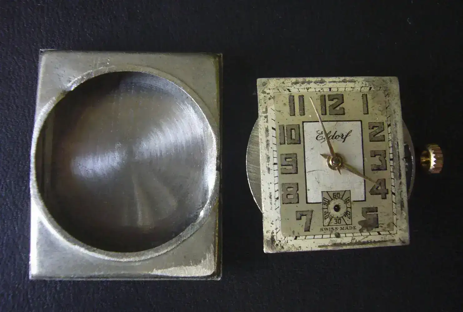

El conjunto está ahora a falta de comprobar que su marcha es decente porque de fachada es interesante, con mucha mili hecha, pero interesante
Si todo va bien habrá que buscar un segundero de época y unas agujas igual porque, de momento, las que tiene son las que estaban en el movimiento 190 y, como colofón, pulir un poco la caja y recortar la tija con cambio de corona.
Pero como estaba aburrido me dije "pues voy a ir presentándolo por si no llega a buen puerto que pase desapercibido ....".

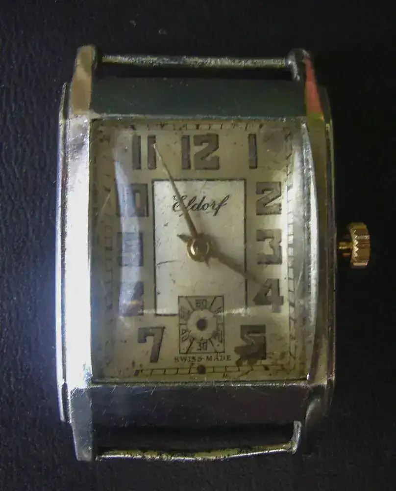

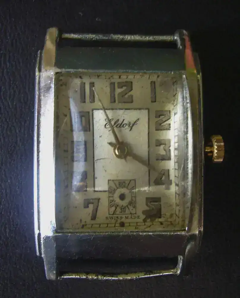

De momento tenemos un FEF 190, en un conjunto Cauny y dentro de un aspecto Eldorf ¿hay quien dé más?. Pues eso ...
