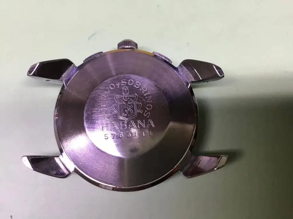

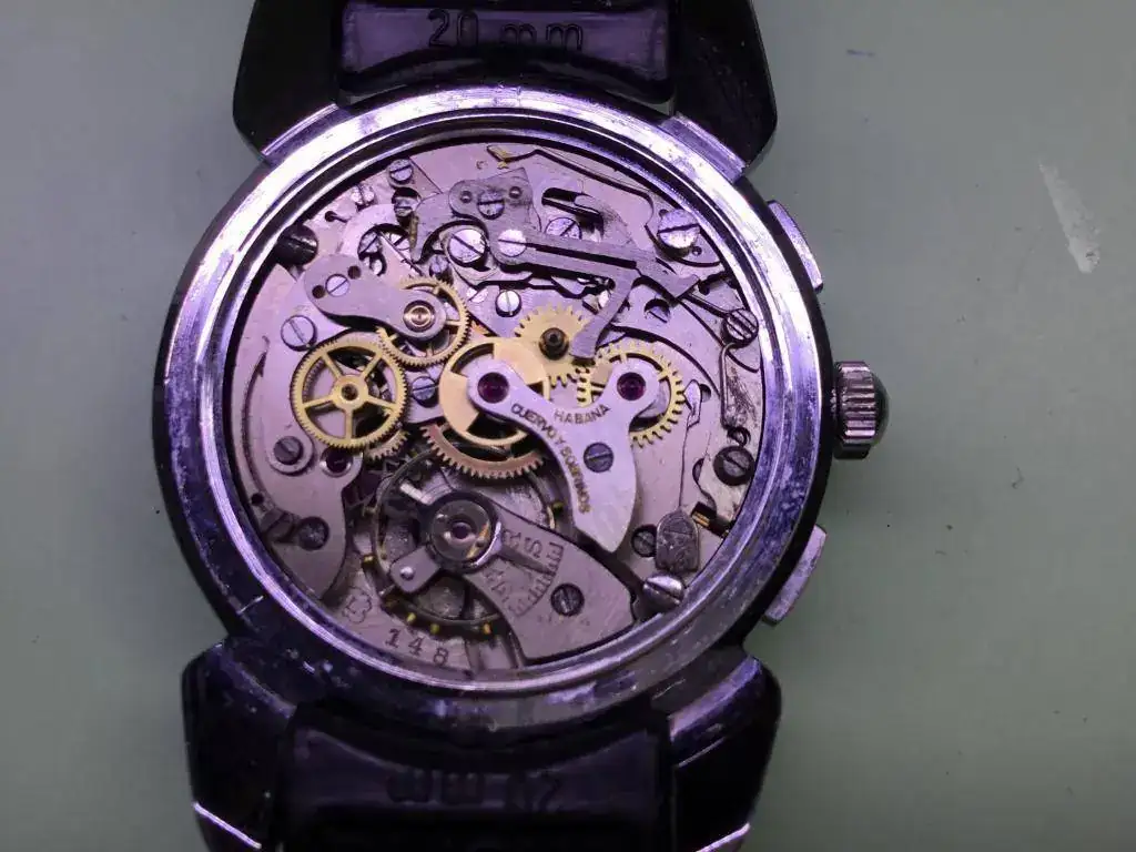

Hola compañeros, ha llegado a mis mano este Cuervo y Sobrinos, para ponerle una correa (compromiso de mi hijo) al cual le encuentro cosas estrañas que me hacen dudar si es autentico, os pongo fotos y os cuento

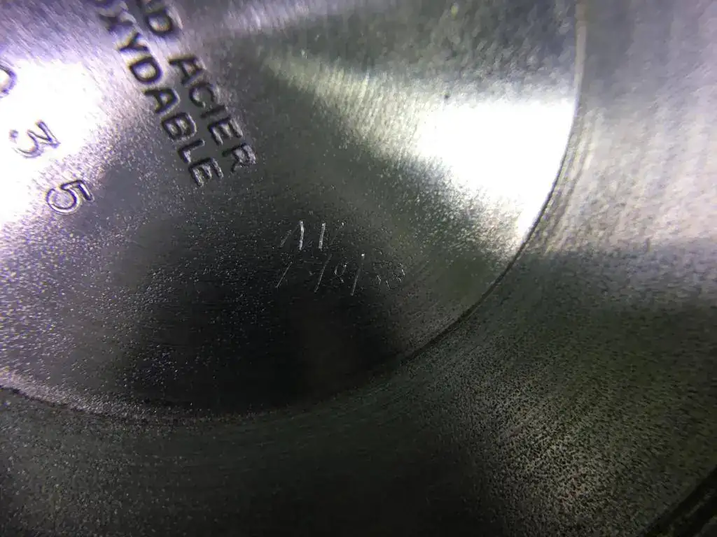

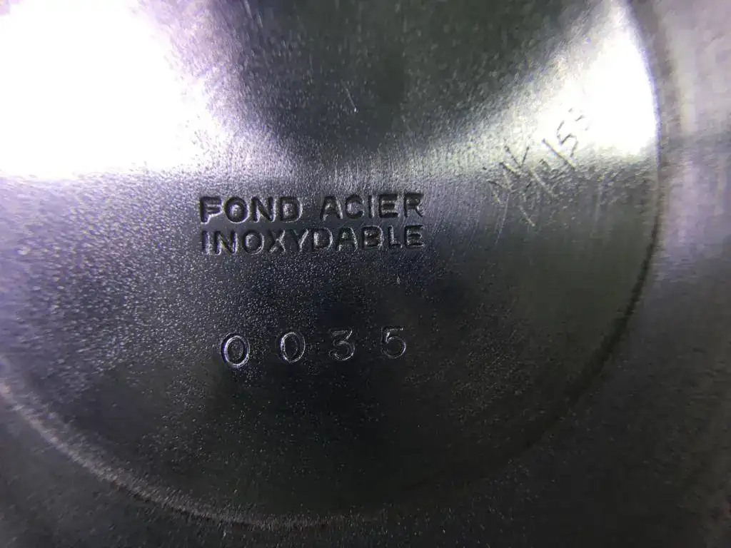

Encuentro en el interior de la caja, una referencia propia de relojeros de época cuando realizan alguna revisión con la fecha 15/8/58, pero el estado del reloj me parece demasiado bueno para la época

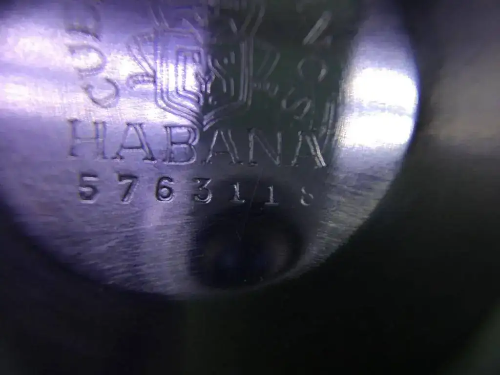

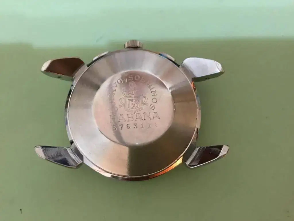

En el exterior de la tapa hay una referencia 5763118, observo que los dos últimos números el 1 y sobre todo el 8 apenas tiene profundidad

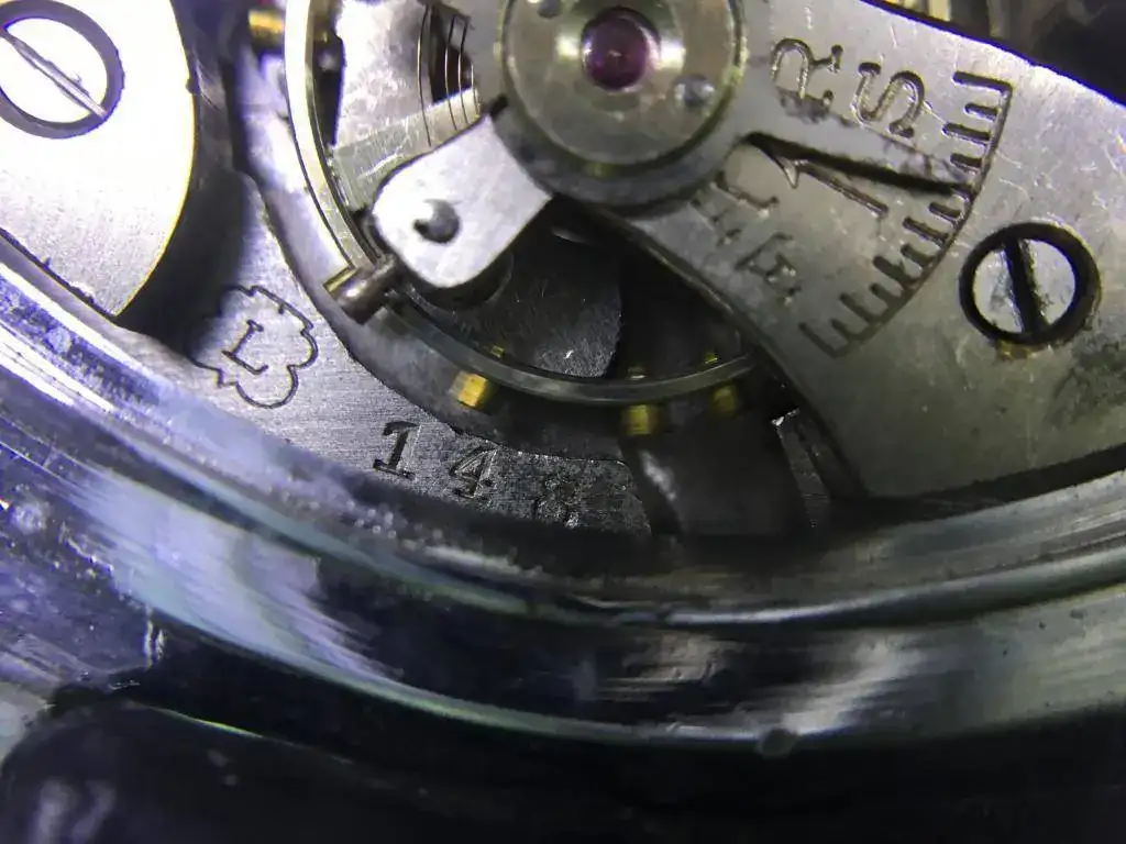

Sabeis que calibre es este L 148 reconocéis de que empresa es

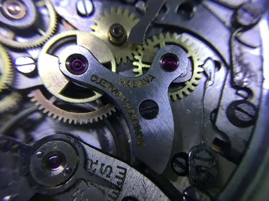

Foto del puente donde tiene grabada la leyenda Cuervo y sobrinos

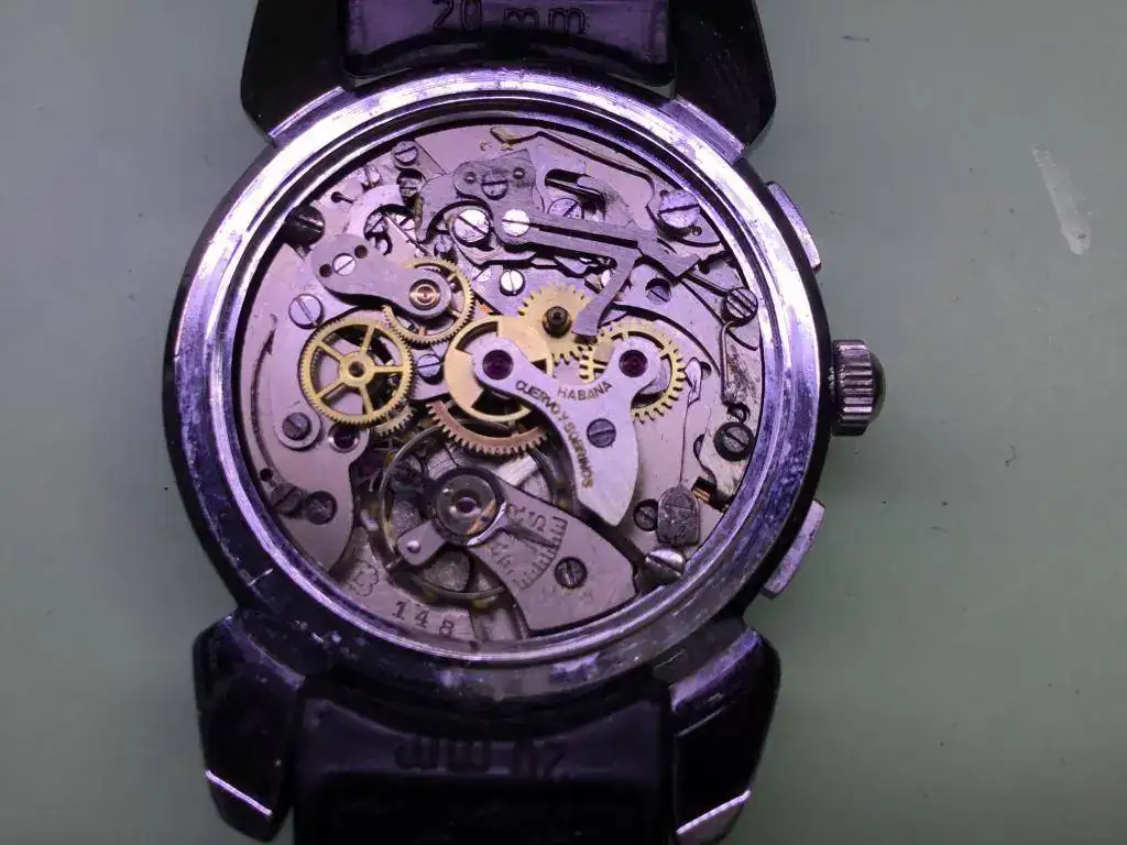

Foto general del movimiento

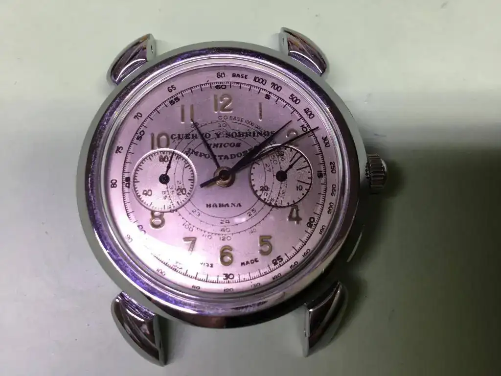

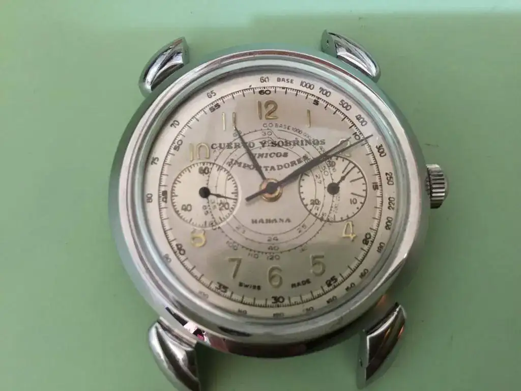

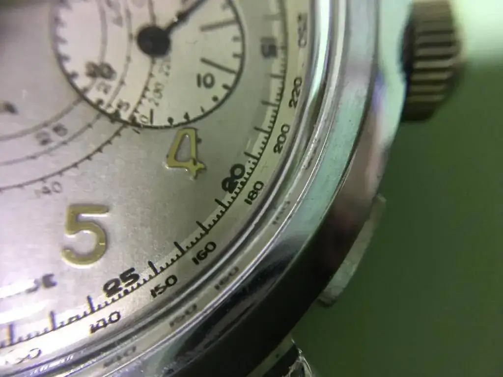

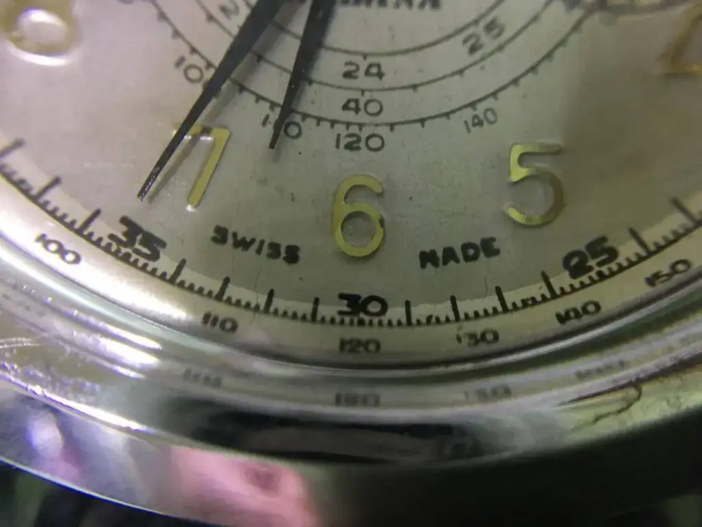

Otra de las dudas que tengo no solo el magnifico estado de la caja, sino también el espectacular estado de la esfera, sin ninguna pátina, aunque algunos defectos en la serigrafía me hacen dudar mas

En un principio la esfera sin duda es restaurada , no es la original.
Eso es un Landeron 148. Yo no sé decirte si esa esfera es restaurada o no y menos aún con fotos parciales.
Cuervo y Sobrinos no hacía relojes, los compraba fuera y le gravaba luego su anagrama en la esfera.
Hola Tempus yo también pienso que la esfera es restaurada o algo parecido.
Gracias Casina y NANDOMT, gracias por identificar el calibre, muy agradecido, esperaré más aportaciones de los compañeros

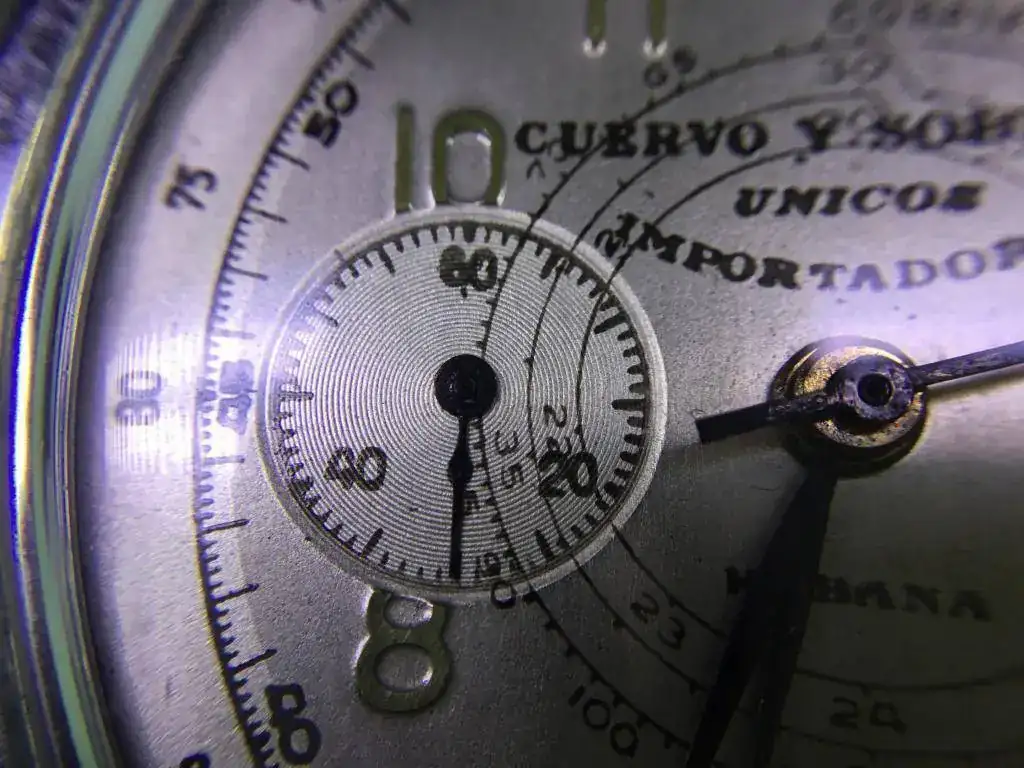

En mi opinión, más falso que un euro de palo.
El tampón de la marca es de todo menos sutil, pero sin embargo el puente está muy bien grabado.
De todas formas es que yo de los Cuervos no me fío un pelo, debo de ser un Lannister.
Gracias Fugito y Zappp yo también tengo muchas dudas, mañana pondré alguna foto más y esperaré más aportaciones un saludo.

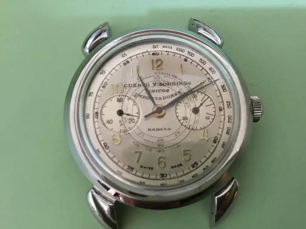

La esfera no hay por dónde cogerla, es una chapuza toda ella de dimensiones estratosféricas. El medallón de la marca está hecho a mano con un clavo. El grabado "acier inoxydable" de la caja no me parece de la época. El calibre es un Landeron común del que hay millones con un grabado en el puente más que sospechoso a mis ojos... en fin que dudo que haya alguna parte del reloj que haya estado en La Habana alguna vez.

Prometí algunas fotos que me pedisteis del reloj completo, las pongo, nos servirán de aprendizaje.
Las he realizado con distinta luz para que se aprecien mejor los detalles
saludos y Felices Fiestas.

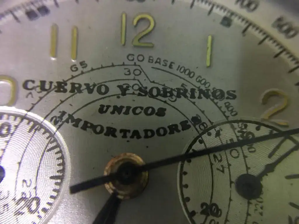

Coincido en todo lo dicho por los compañeros. La marca de la esfera me parece hecha hace cuatro días sin demasiadas ganas. Pero en el caso de que fuera original, ¿Qué grado de credibilidad o de simpatía puede tener para mí una marca que tapa con su nombre los índices del reloj que trata de vender?
parece chapucero. Ejemplar, eso si, para que todos aprendamos

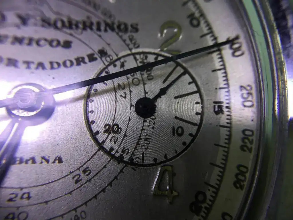

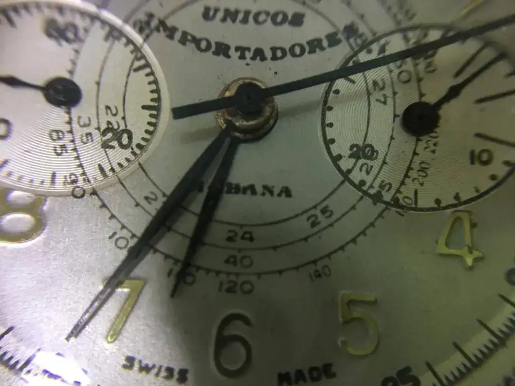

Estoy leyendo todo lo que puedo de la marca en el foro y de los hilos abiertos por compañeros expertos en la materia he encontrado esta foto, en la que parece que se inspiraron los que realizaron esta esfera, observaréis las muchas diferencias que existen entre las dos, puede que mañana nos hagan reconocer unos de otros y no equivocarnos.

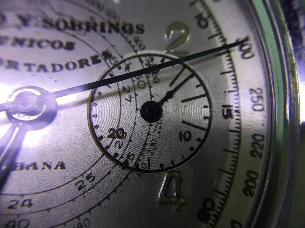

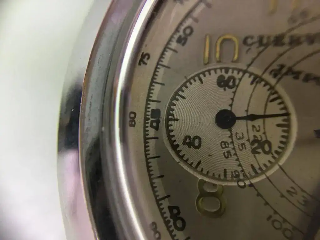

fijaros en el texto HABANA la parte superior de la segunda A no esta completa en las dos esferas y la subesfera situada a las tres en su parte superior parecen tener los mismos fallos, son tremendos
Disculpar en esta foto apreciareis mejor los fallos de la subesfera, en la anterior foto las agujas tapaban el fallo que pretendía mostrar
Yo no conozco (Y ya me gustaría) todos los modelos de Cuervo y Sobrinos, pero diría que es falso. Por tres motivos, la esfera no tiene ni un pelo de suciedad y la tampografía es de mala calidad, tiene números y letras encharcadas de tinta. Otro motivo que me hace sospechar es que hasta donde llegan mis conocimientos, Cuervo y Sobrinos fabricaba sus propias cajas para movimientos importados, no tiene sentido que ponga en la tapa ``Found Acyer´´ en francés, cuando esas cajas se fabricaban en Cuba. El puente grabado con una tipografía muy sencilla me hace dudar, porque creo que no personalizaban calibres. Por último, el grabado de la tapa con el logo de CYS no es de muy buena calidad, se ve que está hecho casi a pulso, sobre todo si miramos palabra ``HAVANA´´, se ve burdo.
