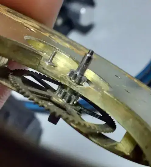

Viejo de los que se cambia la hora con llave.
Es este el cañón que no sale y que no quiero forzar.
Y desde el otro lado.
No sé si lo estoy haciendo directamente mal, pienso que debería salir tirando de él. ¿Fuerzo para sacarlo?

Coje un punzón plano, pon el reloj en una base hueca y le das un golpe suave hasta que salga el eje por la parte contraria. Una vez hecho sacas el eje por detras y podras sacar la rda. de centro

preba con utillaje para desmontar agujas...el presto o las palancas.

Pues eso he hecho y ha salido. Pequeños golpes con martillo de plástico en el eje hasta que ha tenido espacio para meter la herramienta para sacar agujas.
Ahora el problema es que la rueda ha quedado fijada al puente por el macho de la llave que mueve las horas. ¿Debo forzarlo con la misma herrramienta de extraer agujas?
La rueda está torcida porque en algún momento han debido tirar de ella para sacarla y quiero enderezarla.
También he visto que el volante tiene holgura, pero no está despivotado. ¿Es normal en un reloj de esta época?

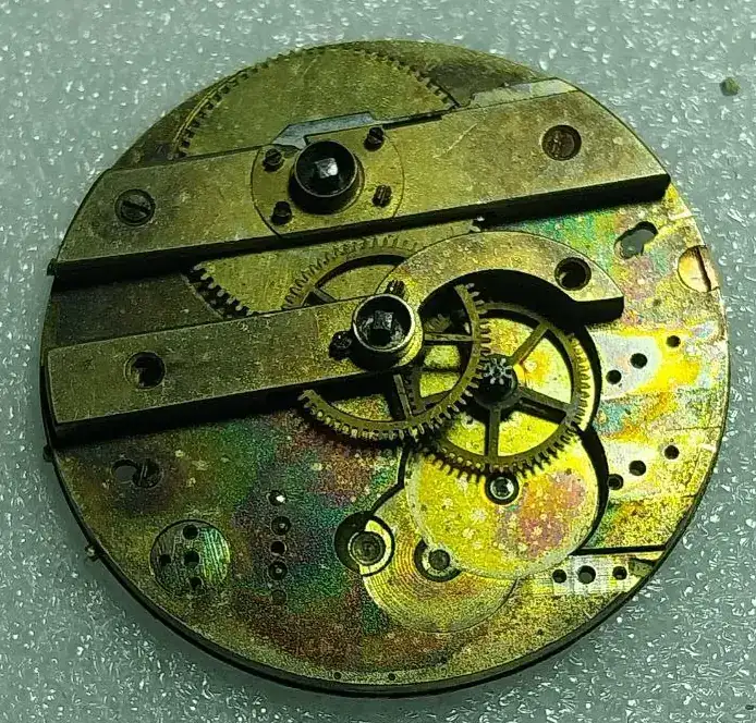

No es una reparación seria. Se trata de una maquinaria de desguace para practicar. Supongo que habría que extraerla tirando del macho de la llave o haciendo palanca, pero no me atrevo. Quizá si pregunto en bolsillos me responderán.
La maquinaria es esta:
