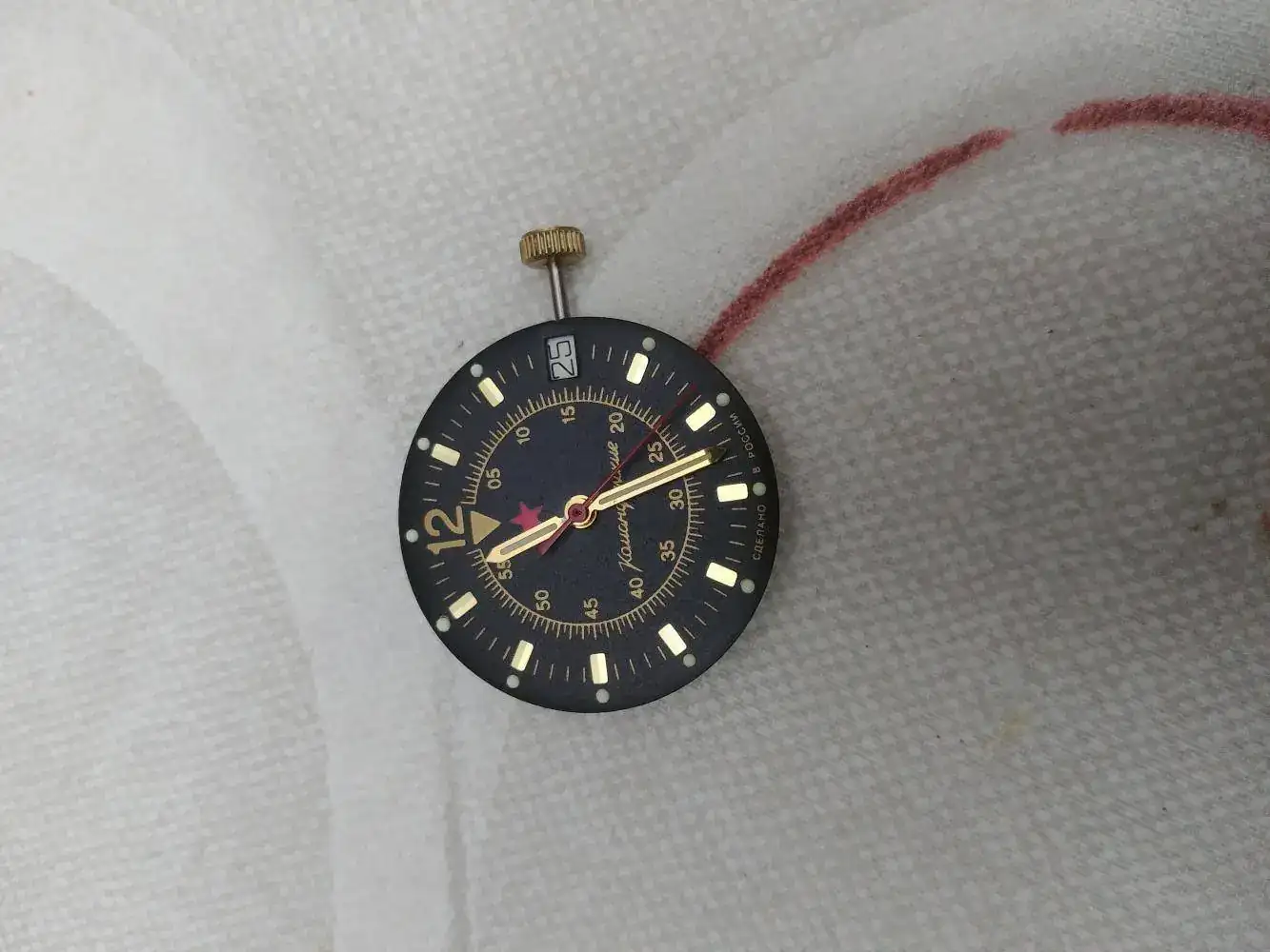

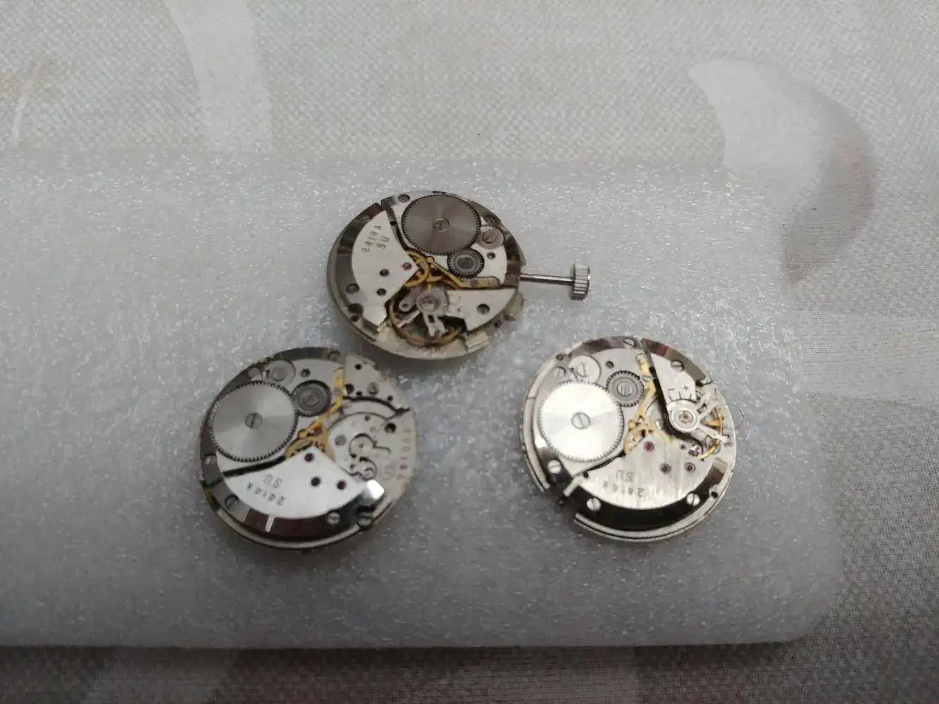

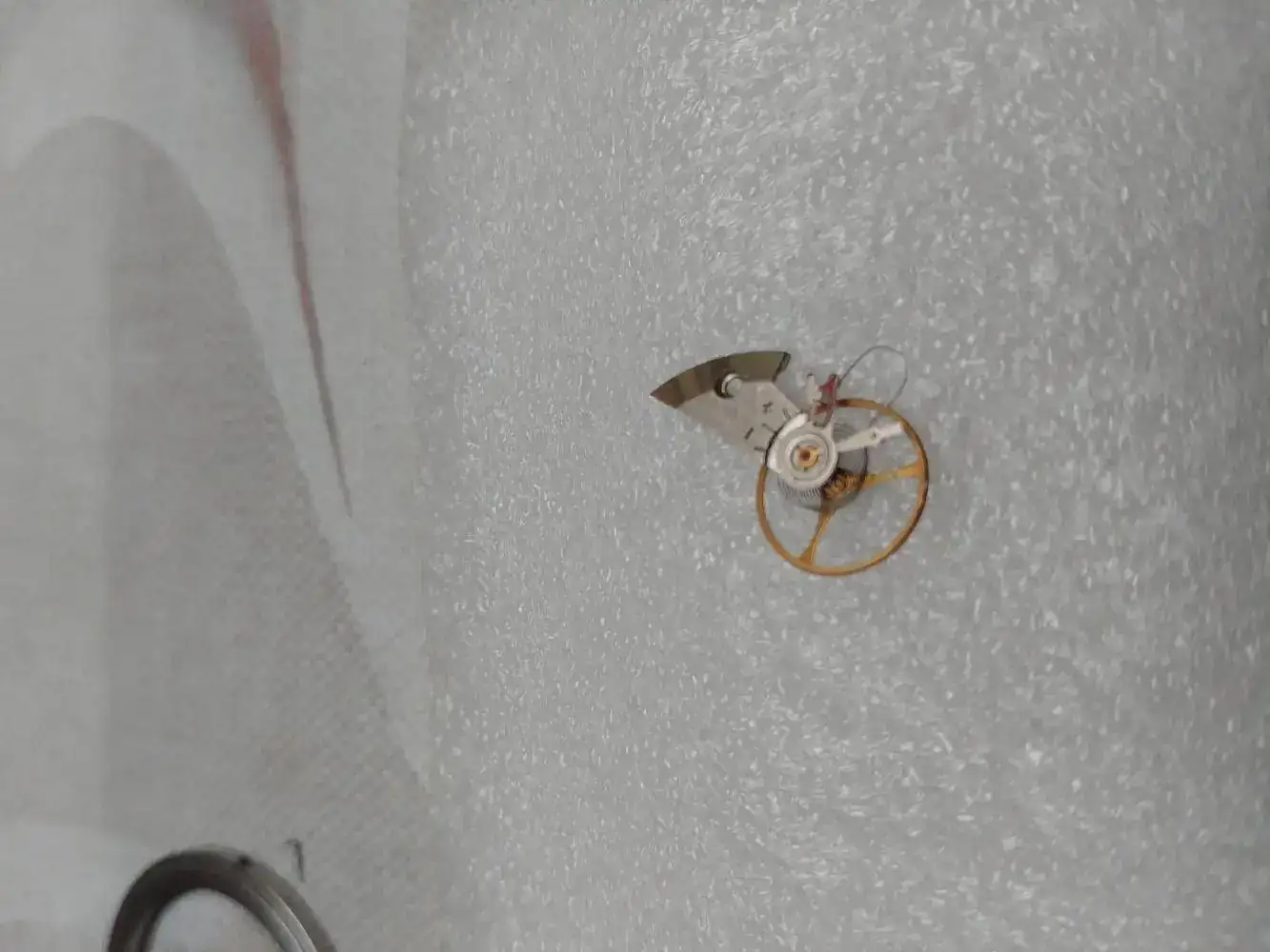

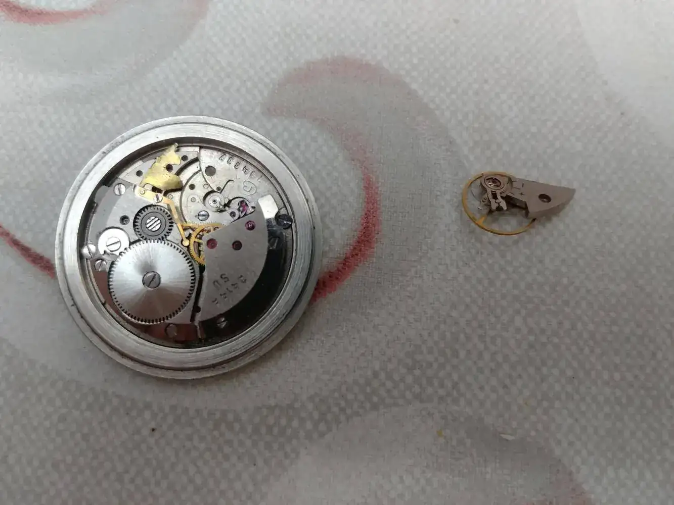

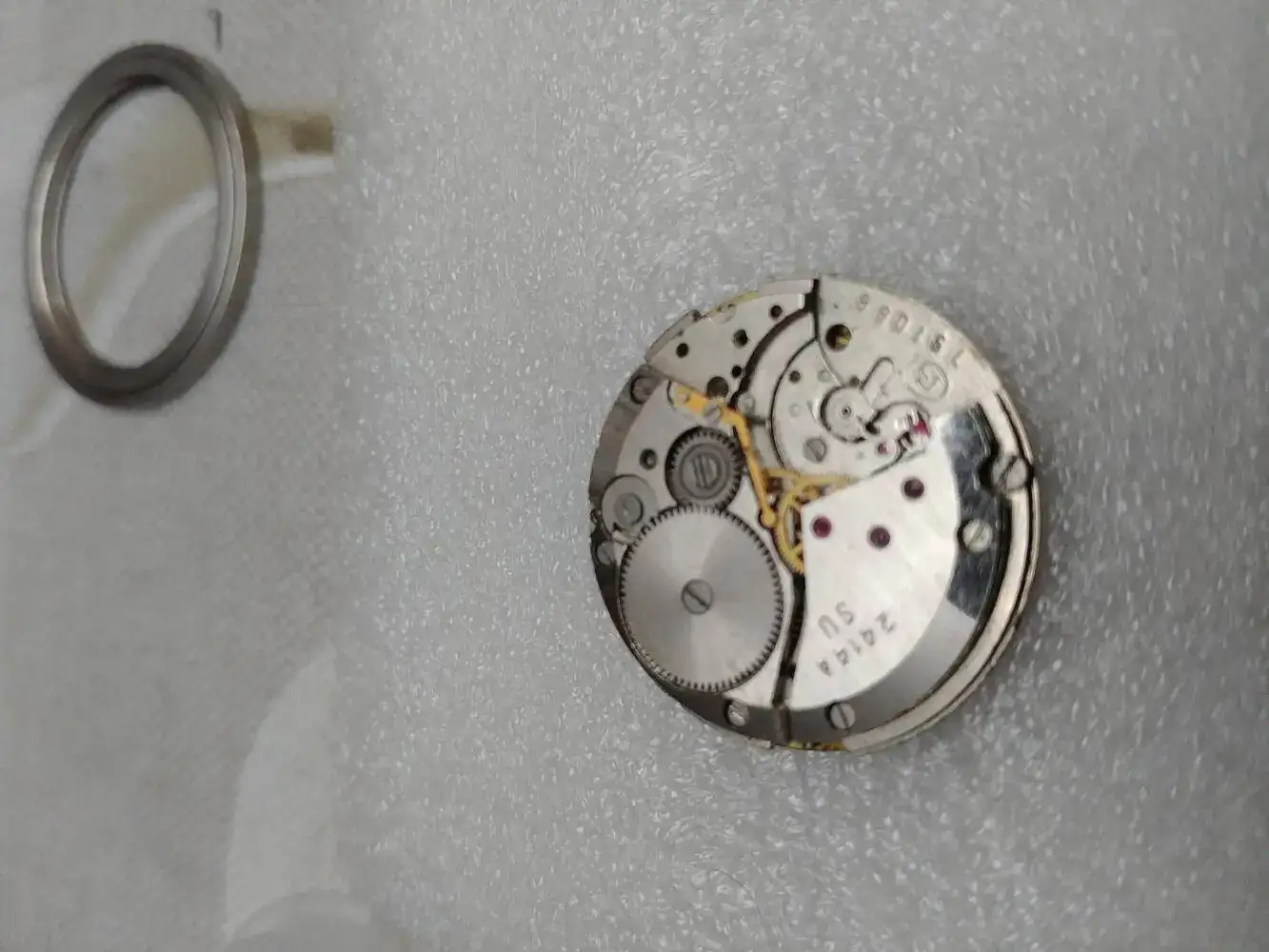

A un movimiento que compré achatarrado y que no andaba (y cuando lo hice andar atrasaba mucho antes de parar) le cambié el mecanimo fechador (destrozado estaba) por otro achatarrado que lo tenía bien, luego le quité el puente del volante y limpié la zona del áncora y rueda de escape porque estaba sucia (por si algún bloqueo ahí lo hacía parar) y le monté un puente de volante que adelantaba un montón en el Vostok de mi hija y he conseguido que funcione y no se pare (por cierto, a éste último que antes adelantaba un montón le puse el puente de volante del achatarrado y, aunque está atrasando, creo que lo podré ajustar con la raqueta).
Ahora tengo:
Un mecanismo que estaba achatarrado y atrasaba un montón funcionando y con cierto adelanto con el volante "acelerado" -en fase estoy de ajustarlo con la raqueta- a ver si da juego suficiente-.
Un mecanismo que funcionaba pero adelantaba un montón que sigue funcionando con cierto atraso con el volante "perezoso" -en fase estoy de ajustarlo con la raqueta- a ver si da juego suficiente-.

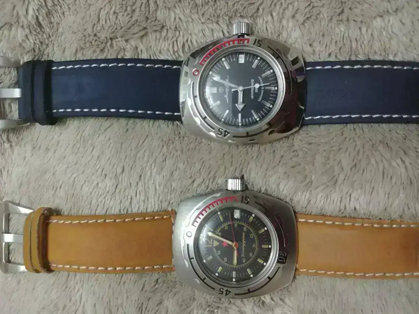

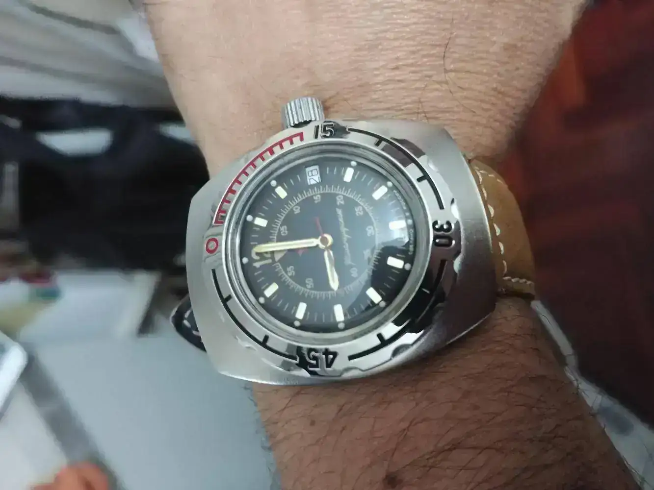

Un Vostok Kadet con el segundo mecanismo en la muñeca de mi hija.
Un cajón con algunos diales y un montón de agujas.

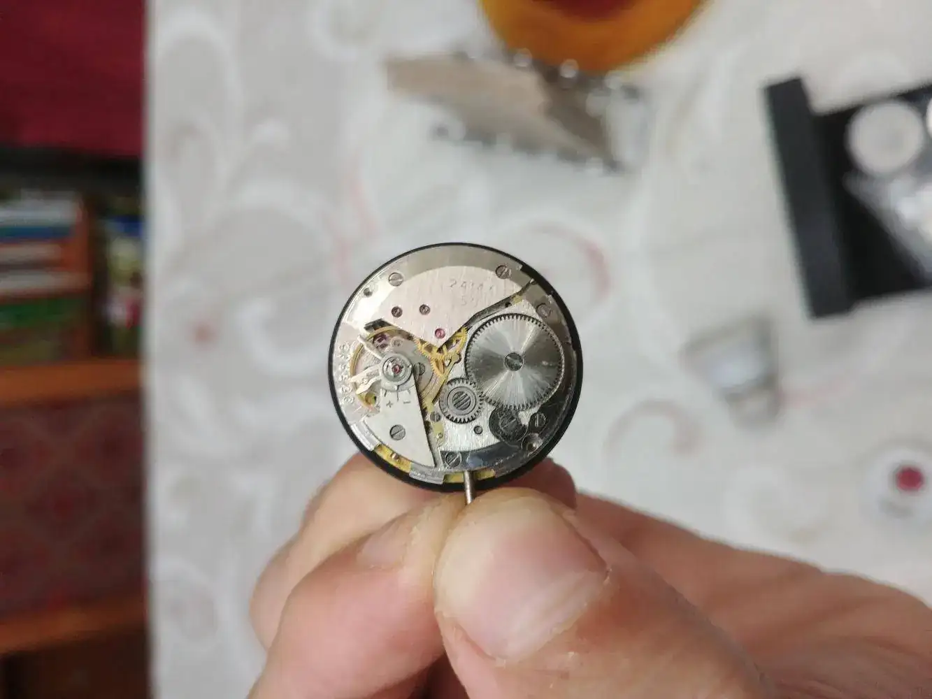

Y como la cabra tira al monte y soy de reciclar me quiero hacer otro reloj con este resucitado, pero como en el cajón no tengo caja así estamos:
Ahora estoy con el gusanillo de comprar una caja y la mala conciencia de hacerlo...
