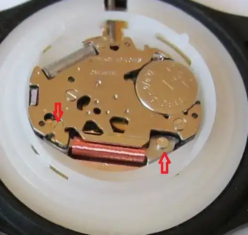

En alguna ocasión lo anterior no es suficiente, haciéndose imposible el, platinado, en estos casos observar si la bobina, es desmontable sin tener que desmontar partes del mecanismo, si es así, nos facilitara el montaje, un ejemplo a aplicar este método es con el Calibre FE 6220 23.
Calibre FE 6220 23.
Retirando los tornillos marcados podremos retirar la bobina, facilitándonos platinar, o el cambio de bobina.
Ver el archivos adjunto 2869678
Unos trucos, de platinado, colocar cada rueda en su lugar y aposentar la platina, colocar un par de tornillo o tuercas sin apretar, con la ayuda de un papel de fumar cogeremos el mecanismo como si fuera un sándwich, presionando muy suavemente, lo inclinamos de forma que nos quede a la altura de nuestros ojos, y con la ayuda de unas pinzas, o un garfio, vamos aposentando las ruedas en su orificio de atrás hacia adelante, al tiempo que vamos apretando tuercas o tonillos, hasta tener todo el engranaje colocado.
En los relojes de cuarzo el proceso es el mismo, nos ayudara en el platinado, poner un iman mecanismo detrás del rotor, para mantener este lo mas recto posible.
Calibre FE 6220 23.
