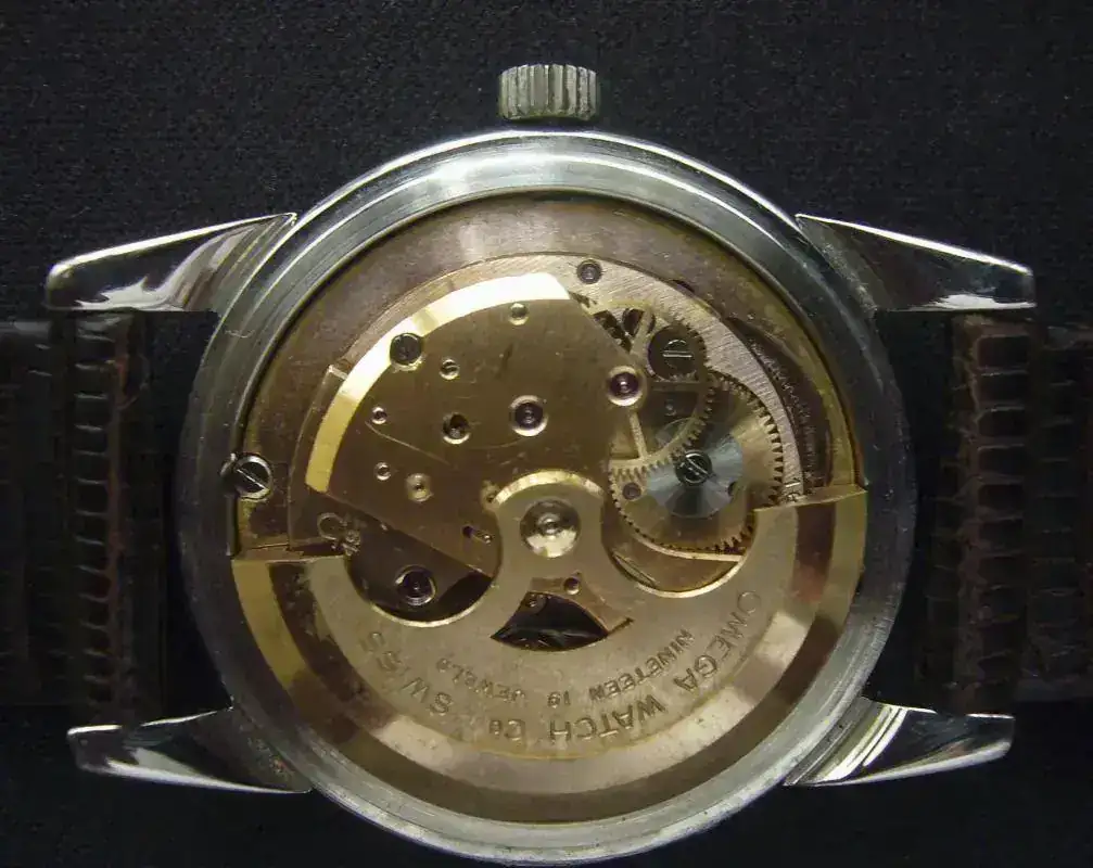

Estaba yo en casa de mi amigo Ángel, el ex-Omega, comprando unas agujas y coronas para la serie 550 (él los llama así desde el 550 al 752) cuando de pronto veo en la caja, metida en su correspondiente bolsita plástica, una esfera que me llama la atención. Inmediatamente pido permiso y la cojo y examino sin bolsa y le digo "mira que esfera tan bonita, ¿me la vendes?" y me dice "no puedo porque no sé para qué movimiento es, se cayó un día dentro de esta bandeja y no la tengo referenciada". Le digo "no me importa, ya me encargo yo de buscar su destino", "bueno pero que conste que yo no te puedo ayudar a saber al movimiento que pertenece"; y es que en los sat manejan tal cantidad de elementos que no se paran a comprobar uno a uno como hacemos los que no tenemos más de 30 ó 40 de ellos.
Con la paciencia que me caracteriza me puse a comprobar los distintos movimientos, de las series antiguas ya que tenemos el segundero a las 6, cuando del norte me llegó un primer soplo "por su aspecto muy característico yo apuesto por los 490, 491", justo un momento antes de empezar a ver yo esos mismos ejemplares, y allí, ante mis ojos, apareció una esfera que vendían sola y con fotos de cara y cruz. Todo fue cuestión de comparar situación y colocación de las patillas y
¡¡allí estaba!!, ¡¡esfera para la 491!!. Esa misma noche recibí un privado de un omeguero antiguo del foro que ahora anda desaparecido y lo confirmaba: "Manolo, mírate las 490...".
Bueno pues ya tenemos el destino de la esferita de marras; ahora toca ¡¡buscar todo lo demás!!: caja (con los precios que manejan), movimiento que tampoco son mancos, plexi, agujas, tija, corona ..... ¡la intemerata!.
Por los madriles aparece un movimiento que dicen venderse como para repuestos porque, como no funciona, no saben si estará o no completo. Lo hace Ruiz Revuelto a un precio considerable pero no descabellado. Hablo con mi relojero que es cliente suyo y a él le hacen buena rebaja y envío casi instantáneo, de esta tarde para mañana. ¡Una cosa más a la buchanca!
Por si hay alguna pieza faltante veo en la bahía un movimiento con una esfera hecha polvo, en dorado, con índices y agujas de oro ....... ¡que nadie puja por él! (me lo llevo por el precio de salida, de risa), así que ya tengo agujas .... ¡un pasito para el hombre pero un gran salto ....! (ya sabéis).
Este segundo movimiento, al igual que el de Madrid, tiene el resorte de tirete roto, no es un problema pero si es un incordio y, sobre todo, "que el reloj no está como original" ....
Por la bahía también aparece una caja a estrenar por la que piden un precio lunático, que se lleva mucho estos días. Y admiten oferta. Así que, siguiendo las autoenseñanzas sobre las ofertas, le preparo y envío una por la mitad. Daba la casualidad que a ese vendedor no hace mucho le había comprado yo un movimiento 565 junto a la esfera cuadrada que hace unos días presenté restaurada y ese movimiento, que se vendía como imcompleto, resultó que tenía más piezas faltantes de las que se anunciaban lo que originó el correspondiente intercambio de mensajes y un descuento.
Pues héteme ahí que recibo otro mensaje en el que el vendedor me dice que para compensar esa mala experiencia anterior ha decidido aceptar mi oferta. ¡¡¡Ya tengo caja!!!. Poco a poco se va recomponiendo el rompecabezas y con mayor aceleración de la que esperaba .....
Corona apropiada tengo yo (dentro de lo que cabe porque la suya, suya, no la tengo; también tiene unos precios ....), así que una mañana cojo el camino hacia la relojería de mi amigo y le pido que me deje un cajóncito donde guarda un montón de tijas con menos papeles que una liebre (previamente habíamos mirado en su caja de fornituras Omega pero en ella sólo había un movimiento completo y sin caja ni tija de 491). Como el movimiento de Ruiz Revuelto tenía dentro la parte central de la tija, la importante, pues empiezo a comparar las del cajoncito y otra vez la estrella vino a brillarme: encontré dos tijas, una para mí y la otra para el relojero.
Pues ya tenemos esfera, movimiento, agujas, caja, tija y corona. ¡¡Sólo nos falta la correa je,je,je,je!! Pero eso ya sabéis que no es problema para mi.

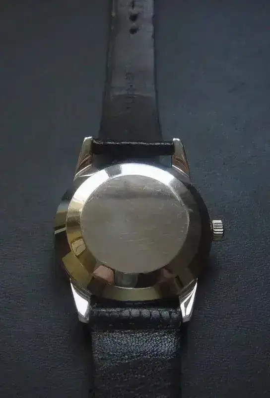

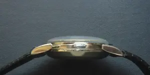

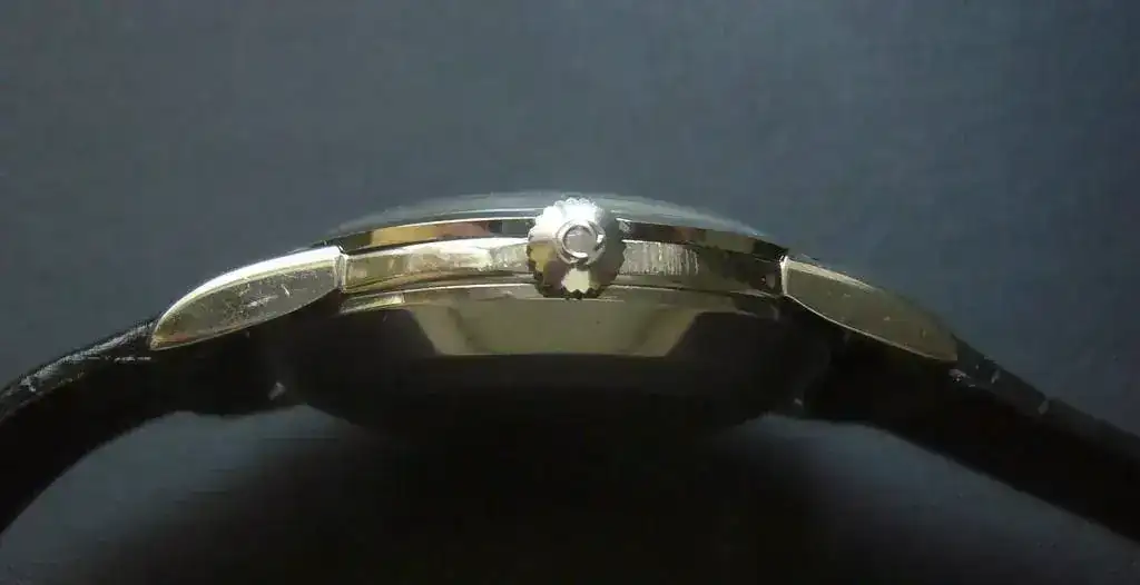

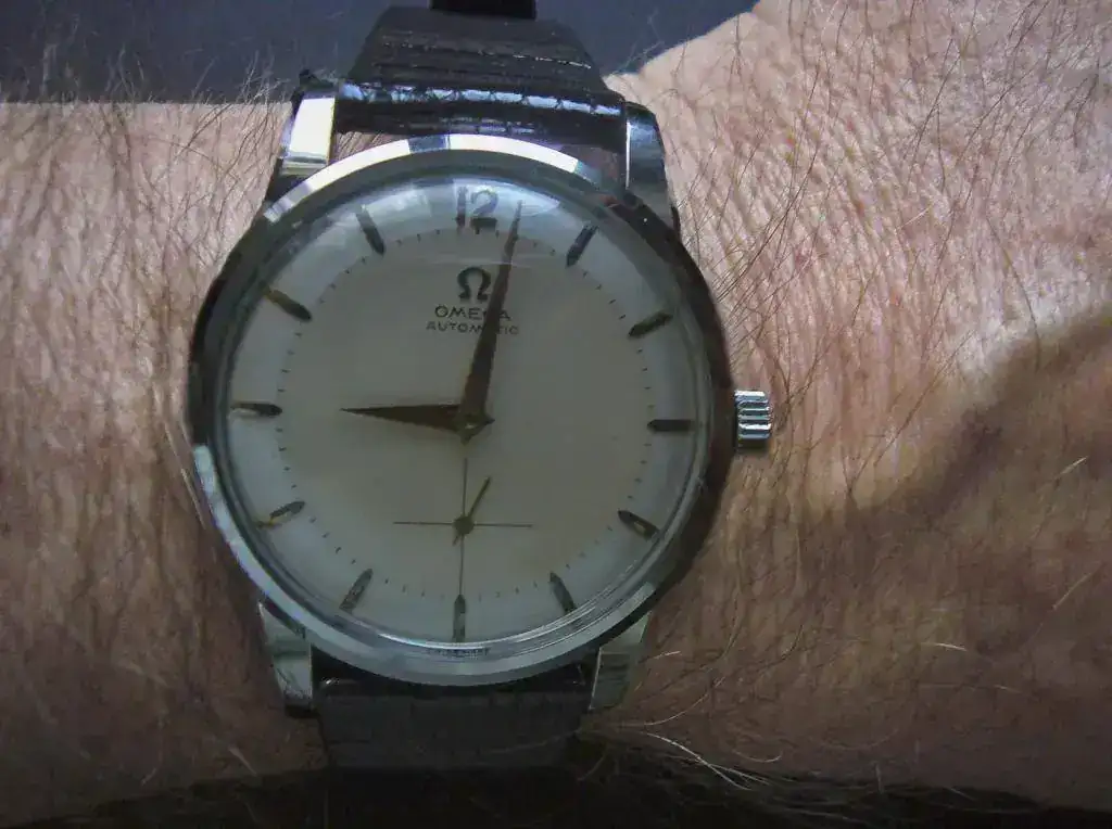

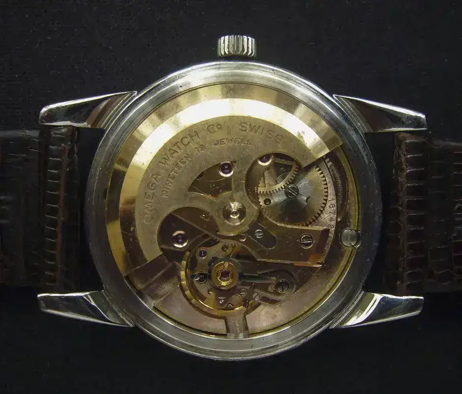

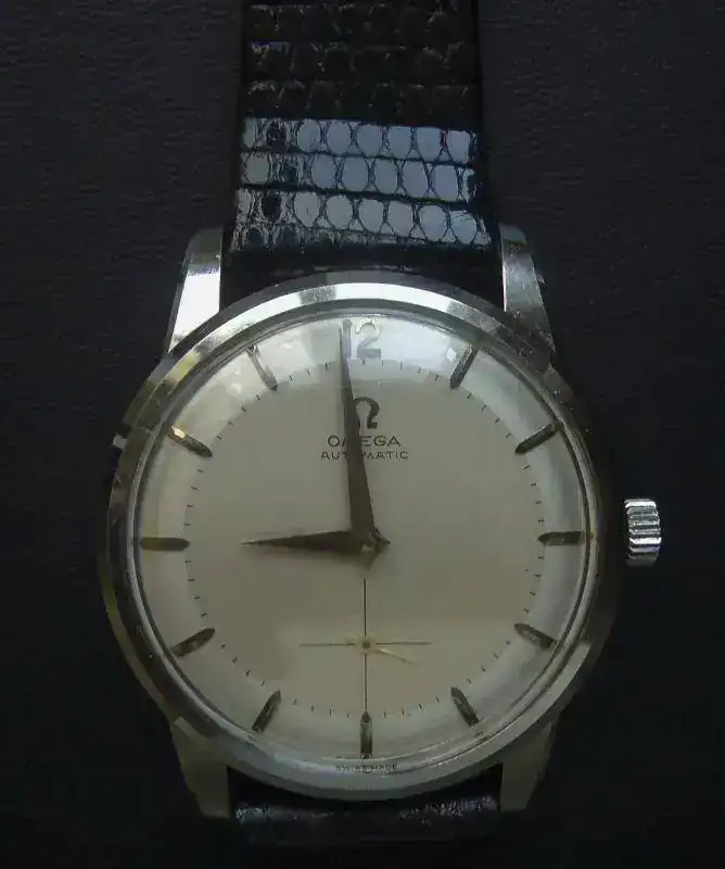

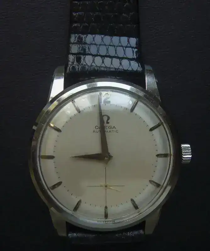

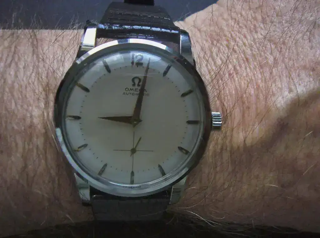

Así que una buena ducha y a la faena; éste es el resultado.
Y a su sitio
Ya ha salido en el hilo diario pero como su historia es rocambolesca ........ pues eso, que aquí está otra vez. Es el reloj en el que he gastado más dinero pero es que los caprichos se pagan, porque ¿es que a mí me hacía falta un Omega 491?. Pues la verdad es que no. Rotundamente no. ¡¡Un capricho!!
