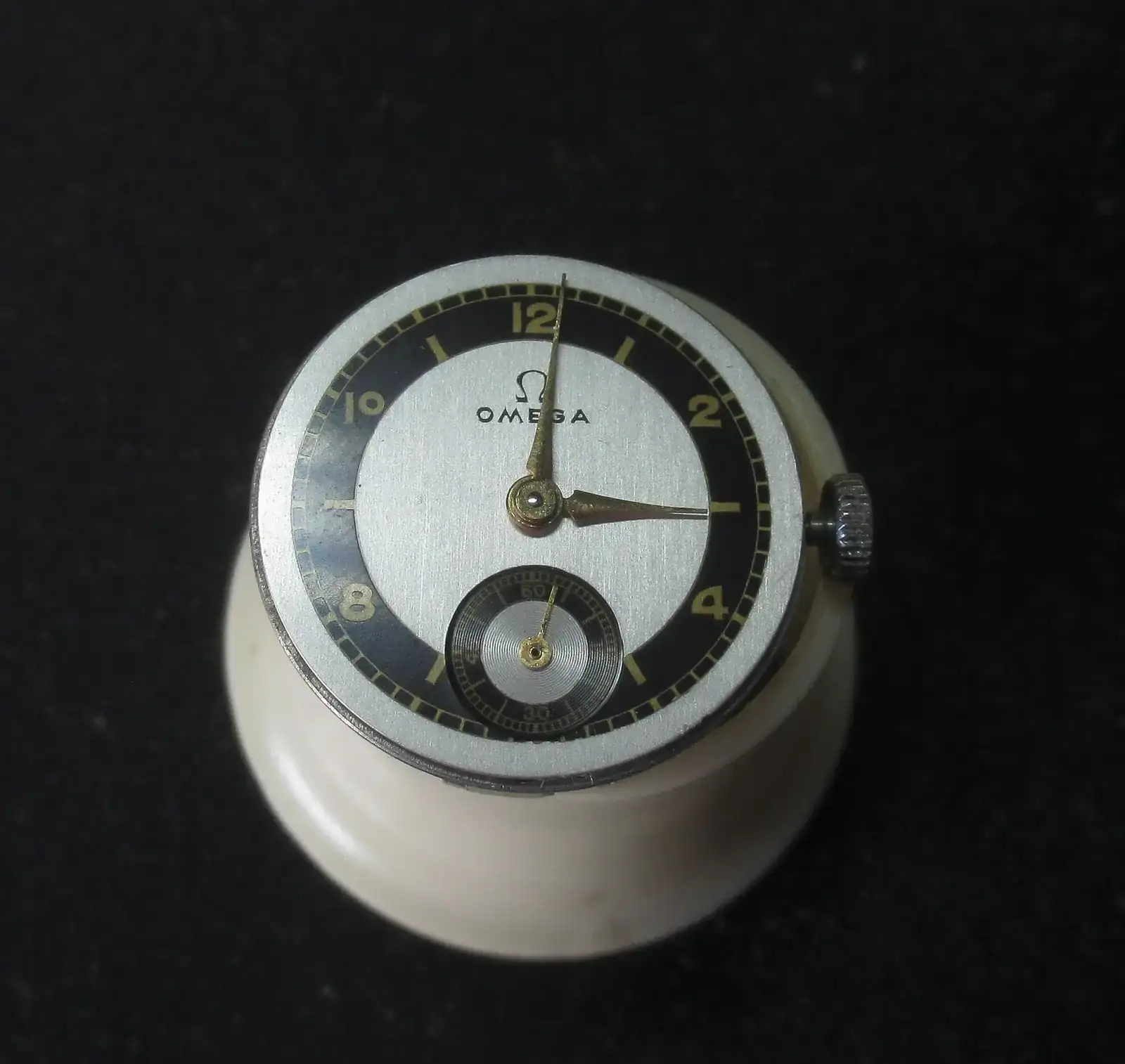

Paseando un día tranquilamente por la bahía veo esta esfera nueva, nueva, y a un precio de risa si la comparamos con lo que suelen pedir en caso de los 30T. La compro sin pararme a leer y cuando me llega se me cae el alma a los pies. ¡¡Es de 18 mm y el vendedor lo decía!!.

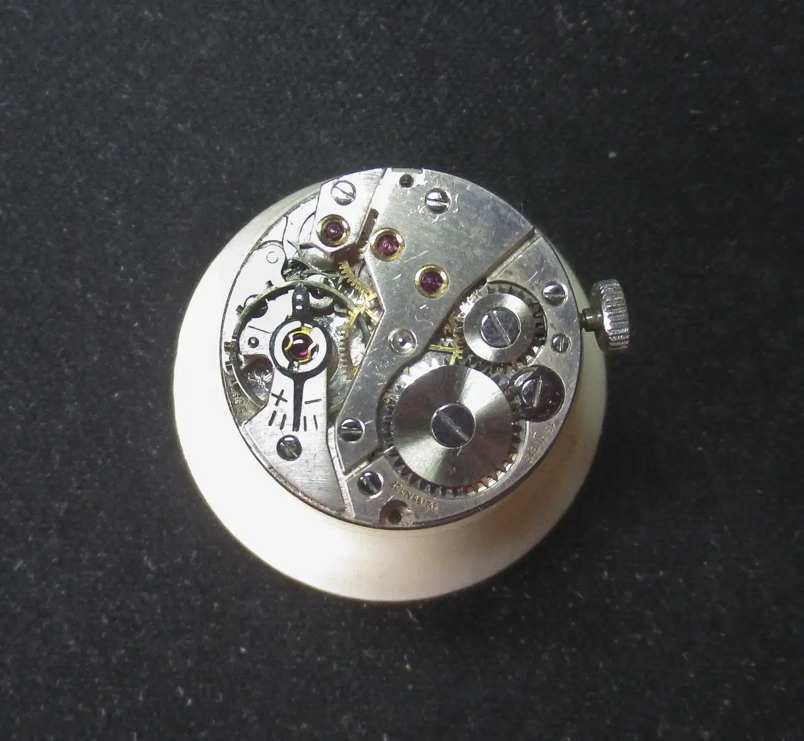

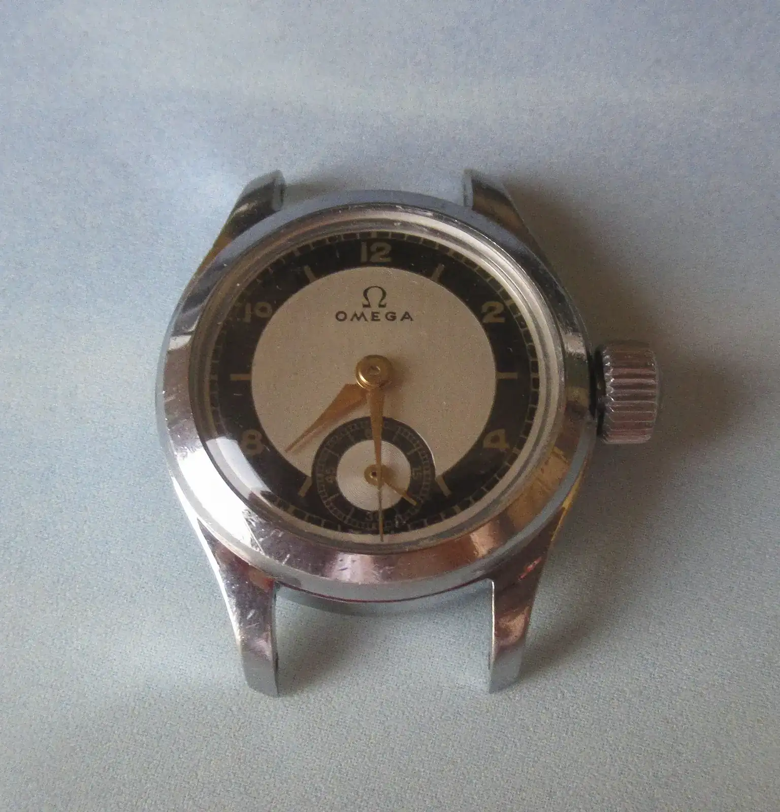

He mirado hasta debajo de las piedras, incluida la biblia rosa, para tratar de averiguar a que movimiento le correspondía pero sin resultado alguno. Así que, ante la posibilidad de quedarse para vestir santos, me he decidido a quitarle las patillas y pegarla en un movimiento con una cierta garantía; en este caso una Eta 2335 que tiene segundero a las seis y coinciden los taladros. La caja es de uno de los muchos relojillos que en los 60 solían llevar las señoras
Así que, a continuación, os pongo unas fotos de este Omegueta

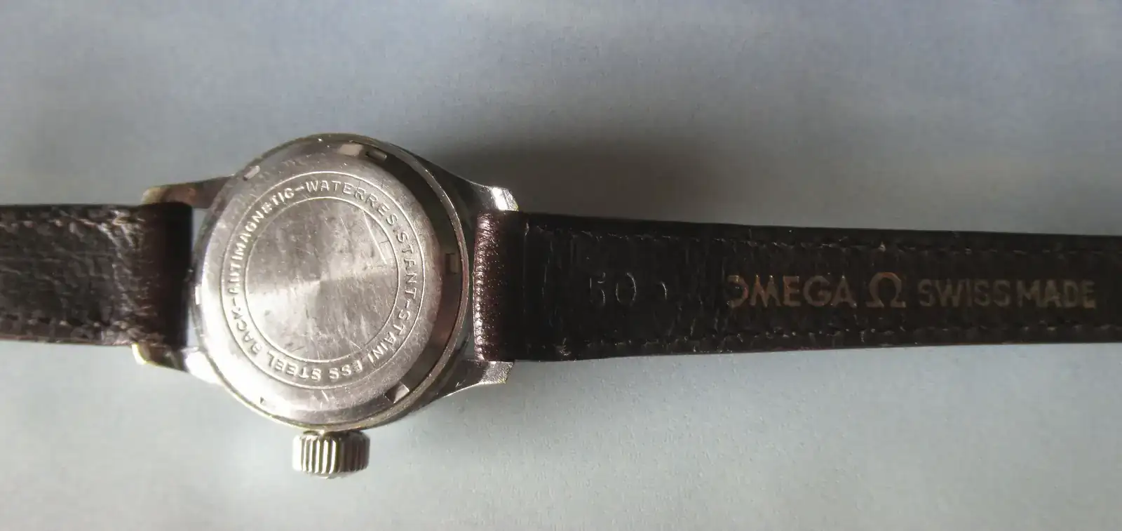

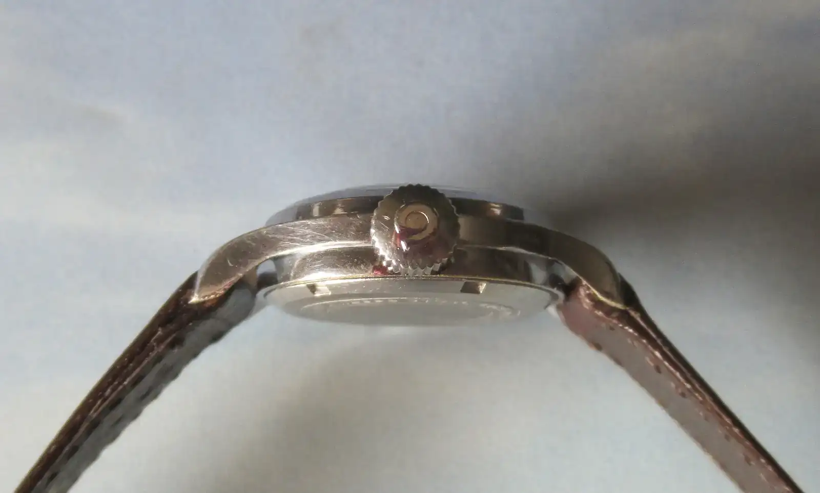

La caja es la mejor que he encontrado por su aspecto pero tiene un grandísimo tubo, lo que me ha obligado a poner una corona enormemente grande para el tamaño total. Como la tija se me quedaba corta no pude terminarlo a la primera. Así que lo hice después de cambiársela a mi Ángel de la guarda por una nueva
Ahí podéis ver el tubo que no sé en qué pensaría el que lo puso. Y ahora ya terminado y a la espera de ver su funcionamiento
Espero obtener la oportuna absolución por tamaña osadía.

A quien no le ha pasado lo de las medidas, a mí desde luego y más de una vez :whist::. La esfera merece ser lucida, la caja da sensación de robustez, y no sería el primer "Omega" con corona tamaño XXL :D

Po aquí está bien vestido; la corona esta la tenía yo guardada porque el símbolo no salió bien troquelado o moldeado, y la correa ni sé de qué la tenía, je,je,je ...
