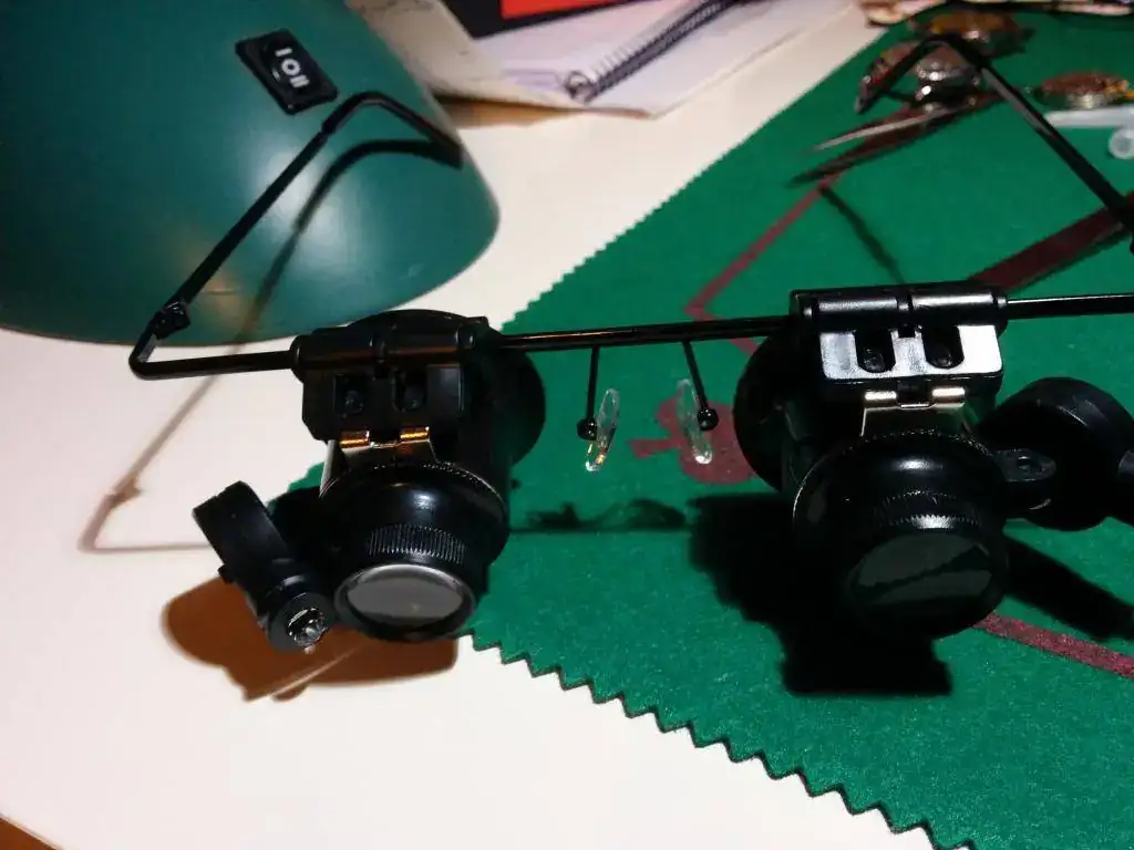

-Lupa; encargue la lupa que os muestro en la foto, según la descripción es de x20 aumentos, la historia es que, o bien no sé utilizarla, o hay algo que no hago bien; cuando me la pongo tengo que acercarme hasta casi tocar lo que estoy observando. Obviamente esto no me permite estar cómodo ni realizar ninguna otra actividad puesto que estoy casi tocando lo que quiero mirar con la lupa... ¿qué puede estar pasando?

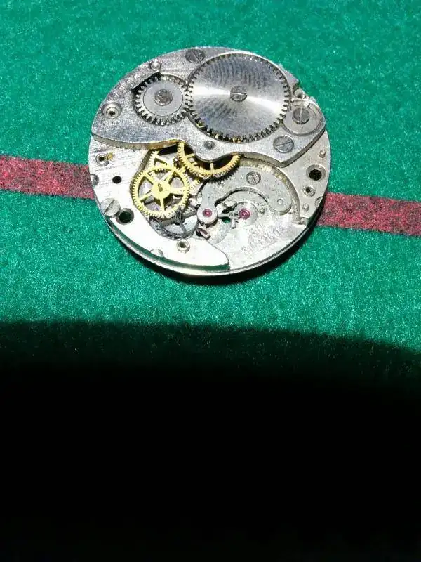

- He descubierto una pieza que no "aparece" en el manual que estoy utilizando para el desmontaje: según el diccionario creo que se llama "inversor" o algo así. Está justo sobre el áncora y no me permite sacarla. ¿para qué sirve qué utilidad tiene?

Otra cosa que me sigue preocupando es lo de la lupa; no consigo enfocar si no es casi incrustandome en la lupa aquello que quiero ver... o la lupa es mala, o no la sé usar o algo esta mal.

La lupa tiene demasiados aumentos para ese tipo de trabajo. La profundidad de campo es mínima y te obliga a acercarte la máquina demasiado. Está bien para inspeccionar pivotes o cosas así pero no vale para desmontar.
Yo creo que con una de 5 aumentos tendrías suficiente.
Por otro lado, en esa imagen yo sólo veo el áncora y su puente.

Gracias joler; lo de la lupa me lo temía. De hecho ya he comprado otra que tiene diferentes aumentos.... porque si no veo que pierdo la vista.. y no estoy dispuesto. En cuanto a la pieza de la foto; si ese es el puente del áncora..¿cuál es la pieza que muestro a continuación?.
Ver el archivos adjunto 421456
saludos
Por la forma y el número bde rubíes diría que es el puente de rodaje, el que iría sobre las tres ruedas que se ven en la foto.

La segunda foto que muestras parece el puente del rodaje que va sobre las tres ruedas: escape, segunda y primera.

Muchas gracias por los consejos; efectivamente es el puente del rodaje.. y lo otro el del áncora. Gracias por los consejos de seguridad cronosfugit; en el manual de pedro izquierdo hace mucho hincapié en que nos cercioremos de que el reloj ha perdido toda la cuerda. Mis objetivos progresivos para con los relojes son los siguientes;1- desmontar mecanismos averiados para familiarizarme con las piezas y conocerlas. primero de mecanismos de cuerda y luego automáticos; los cronos en principio no los tocaré porque creo son más complejos.2- desmontar y montar un calibre y que funcione3- desmontar, limpiar, engrasar y volver a montar el calibre4- reparar algún reloj; esto último he leído de compañeros que "cuesta más el collar que el perro", pero la verdad es que me hace ilusión esta última meta.Como indico, lo primero es la vista; hasta que no reciba las nuevas lupas que he encargado no voy a tocar nada xk me destrozo la vista. Iré subiendo nuevas dudas que me vayan surgiendo para ir aprendiendo con vuestra ayuda.Gracias a todos
según mis conocimientos la maquina que enseñas en la foto no tiene inversor, ya que esa rueda solo esta en los relojes automaticos y sirve para que el rotor cargue el muelle y no se desaga lo que ha cargado....
sobre la foto última, eso es el puente del ancora

Ahora con esto, demasiado aumento,
y doble sin convergencia,
va a ser casi imposible trabajar.
Deberías dejar sólo uno de los lentes,
y si te fijás bien, tiene roscado un duplicador,
que hay que quitar.
Usá el lente con menor aumento,
que va a ser suficiente.

Gracias golipo. Acabo de desmontar la lupa como dices y veo mucho mejor. No obstante he comprado una mejor con diferentes aumentos porque no me la juego con la vista.
