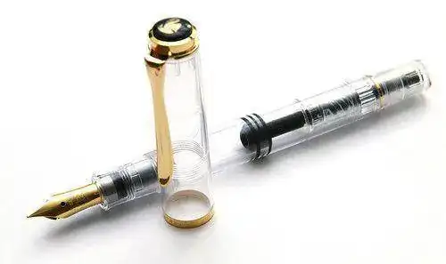

Por si os sirve de ayuda para identificar las partes de la pluma: Aquí os dejo esta foto de mi Demonstrator.
Entiendo que la silicona tiene que ponerse en el émbolo, justo donde hace la estanqueidad ¿no?
Yo es lo que entiendo también de lo que han explicado. Habrá que bajarlo hasta el final para facilitar la labor, luego con bastoncillo extenderlo por los bordes del émbolo y sobre todo mucho cuidado para no ir repartiendo la grasa por la zona donde enrosca el alimentador.
