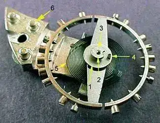

+1 y plenamente de acuerdo con Adalberto. Mira tu si es difícil romper una elipse. Otra cosa es que, en su montaje no pusieran suficiente goma laca y se haya despegado. Que podría ser. Y... un servicio técnico no tiene una elipse de repuesto... ::Dbt::
Te dejo una foto donde el número 4 señala la famosa elipse que nos ocupa:
Ver el archivos adjunto 664740
