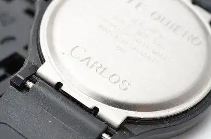

Buenas, en Barcelona concretamente no te puedo ayudar. Pero en cualquier taller de relojeria que tengan maquina para pulir te lo podran hacer sin prblema, y ademas si dices que no es muy profunda pues mejor aun por que sera mas facil.

Por cierto... :Fotos:

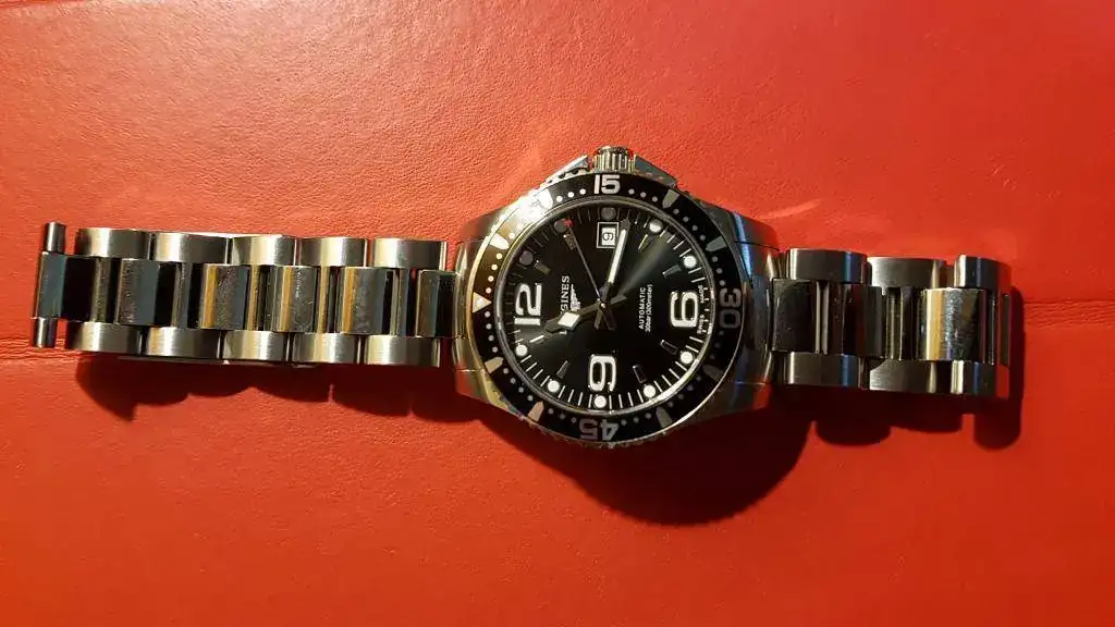

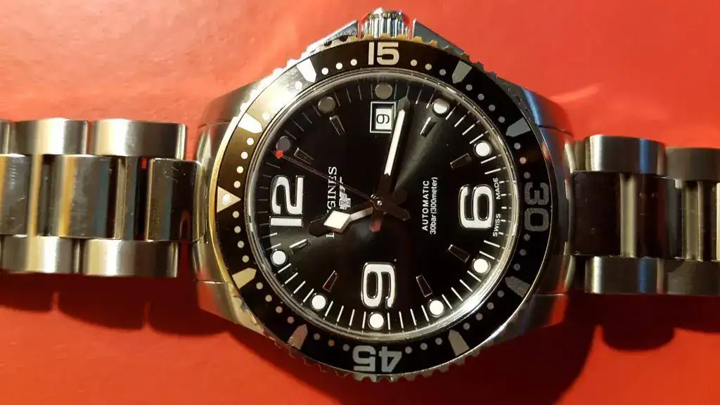

Aquí dejo las fotos. He tapado la inscripción, por motivos obvios, pero para que os hagáis una idea. He dejado visible el "2016". A ver que opináis...

Hombre, eso de que no es profundo... no se yo.
Parece bastante profunda la inscripción, además demasiado próxima de las letras originales de Hydroconquest. No se como podría quedar. Casi mejor lo que te comentan de cambiar la tapa entera directamente.

Lo primero de todo la tapa trasera no esta pulida esta cepillada (la variación es muy grande)
Lo segundo ….. pulir no es fácil lleva muchos años saber pulir bien , otra cosa es chapucear….
Lo tercero , da igual como sea el grabado de profundo por mínimo que tenga imagino que menos de 0.2 decimas no tendrá . Para quitar 0.2 decimas de acero hay que comer bastante y si lo haces solo en la zona del grabado dejaras si o si hoyos.
Para mi tienes dos opciones si quieres hacer las cosas bien ( si quieres una chapuza entonces no sirve de nada mis palabras)
1 - poner tapa trasera nueva.
2 - aportar acero con soldadura laser y rellenar el grabado……. conformar acero y luego cepillar tapa (NO PULIR PARA LOS MAS ENTENDIDOS EN EL TEMA)

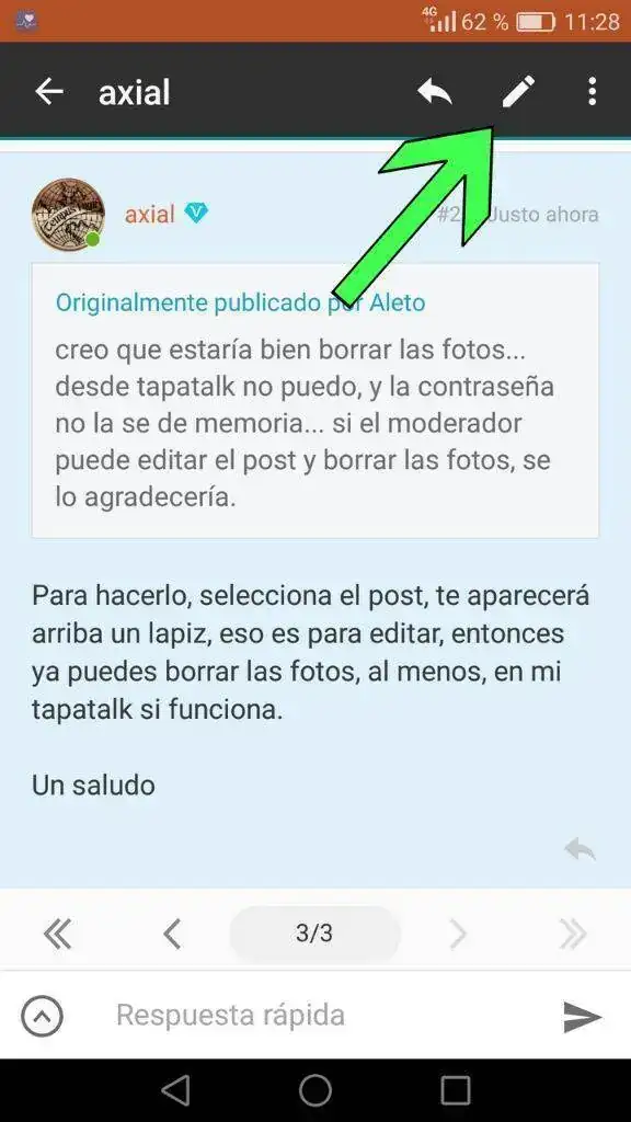

creo que estaría bien borrar las fotos... desde tapatalk no puedo, y la contraseña no la se de memoria... si el moderador puede editar el post y borrar las fotos, se lo agradecería.

Para hacerlo, selecciona el post, te aparecerá arriba un lapiz, eso es para editar, entonces ya puedes borrar las fotos, al menos, en mi tapatalk si funciona.
