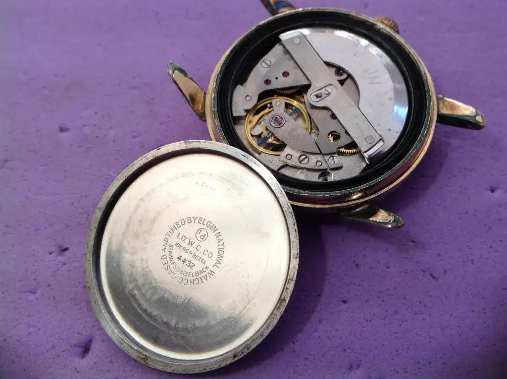

Saludos amig@s, después de algún sobresalto con este reloj, que gracias a la ayuda del amigo Nando se ha solucionado en tiempo express, os presento un Elgin 761 que tenía ya tiempo olvidado en un cajón, y ya le ha tocado pasar por la sala de reanimación.

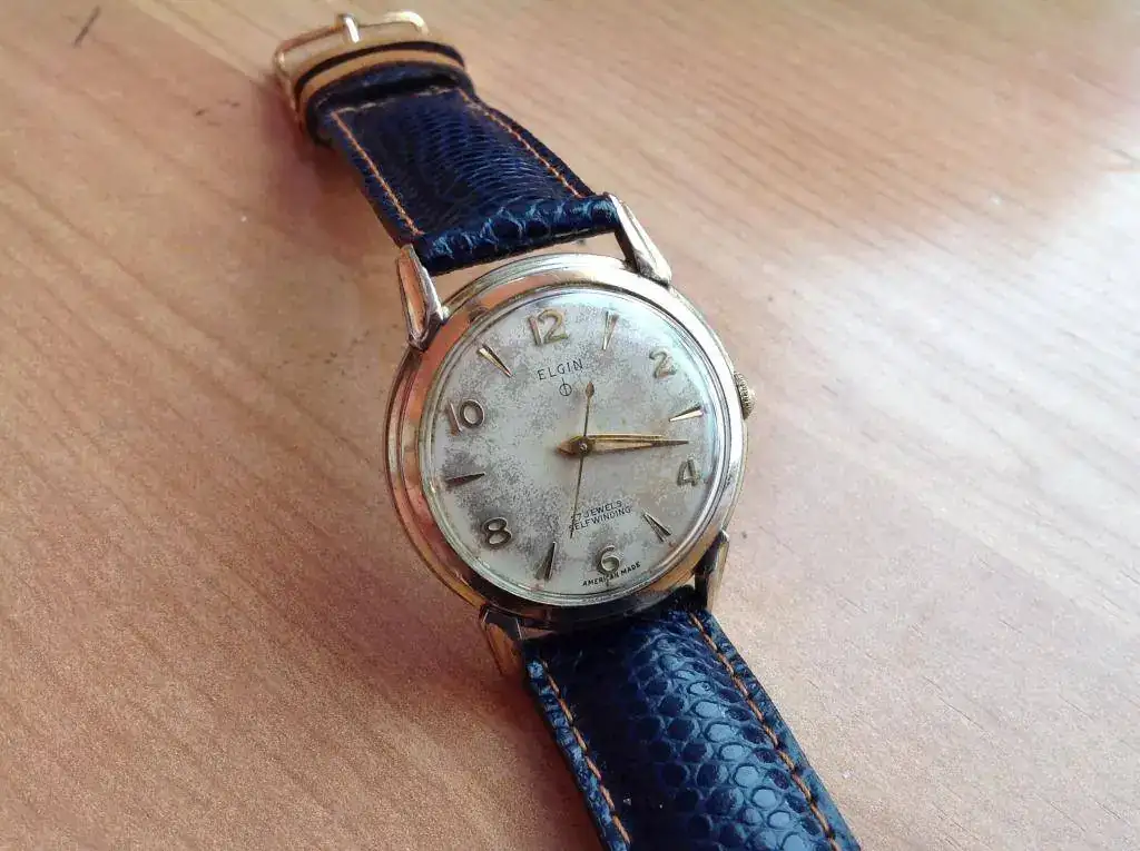

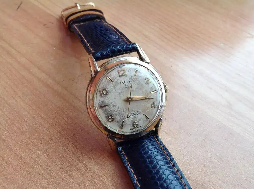

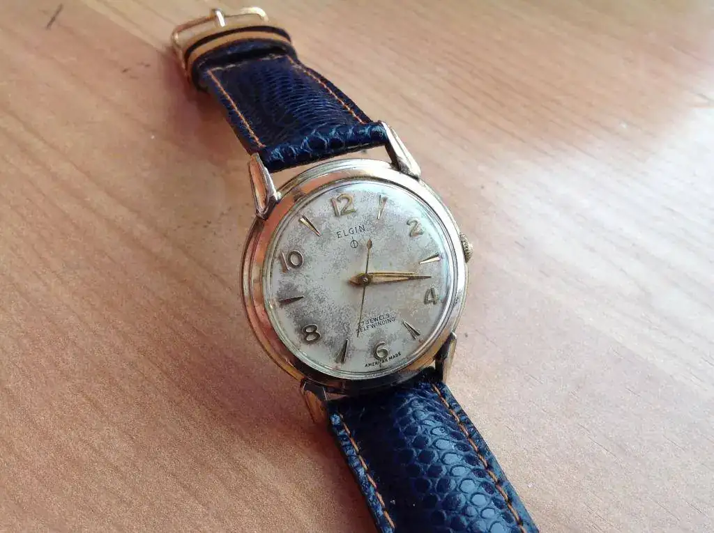

Una foto del susodicho ya con pantalones nuevos, mostrando la desintegración, más que pátina, de la esfera....:yuck::

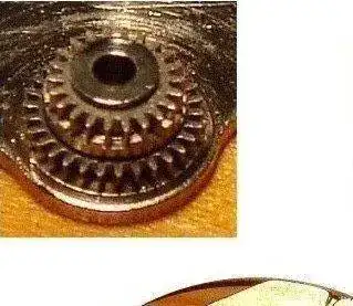

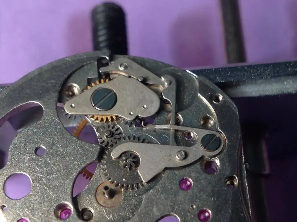

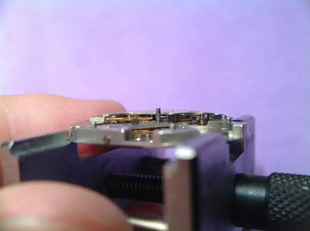

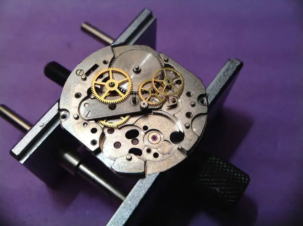

Bajo la esfera todo esto....el piñon pequeño, con una pequeña endidura, es un sistema de embrague que evita aplicar tensión a la rueda segunda durante la puesta en hora...
Una foto del trinquete, pequeño y con apenas tensión del resorte, pero diseñado para actuar únicamente en caso que el sistema de carga se rompiese y provocara la descarga del muelle real, mientras es el ingenioso sistema de rodamiento de la masa oscilante la que hace las veces de trinquete.

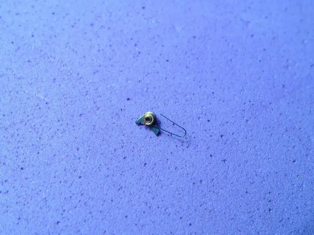

Que va montado ahí debajo. Cuando me dispuse a quitarle la carga que tuviese el barrilete, como no fuí capaz de encontrarlo.....::Dbt::Claro, ahora que sé dónde está, posiblemente no vuelva a tocar otro 761 nunca más....:pardon:
El rodaje. Me ha parecido curioso el número de ruedas dentadas de este calibre. Si contamos que cada rueda del rodaje son dos elementos dentados, más todas las del remontoir y demás por ahí escondidas, dan un total de 27, ahí es ná

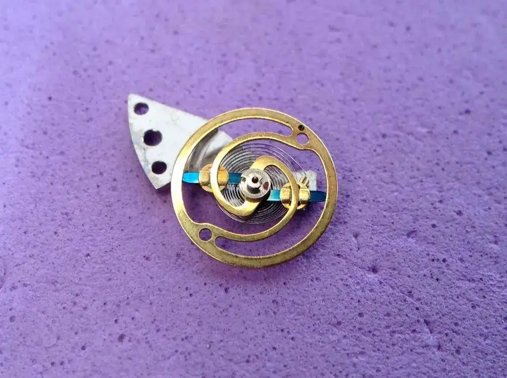

Un primer plano del volante con su ingenioso regulador. Como sabréis, la regulación en la mayoría de volantes, se realiza "acortando o alargando" la espiral, provocando así que el volante oscile más o menos rápido. En este caso, dispone dos contrapesos, que al regularlos más hacia el exterior, provoca una mayor amplitud del giro volante, regulando así un retard en el reloj y a la inversa....

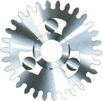

Otro de los desarrollos innovadores de los de Elgin fue el sistema de transmisión para la masa oscilante, dos piñones unidos por un rodamiento unidireccional, que en un sentido hacen solidarios ambos piñones y en otro giran locos. Todo el calibre acoge 21 rubíes, estando los otros 6 restantes dentro de dicho rodamiento.

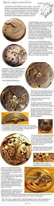

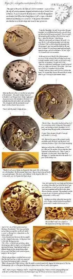

Para los que sepáis inglés, que lo que es yo, ni papa ::blush::, una foto sacada de la red, que seguro que algo aclara......
Todo un despliege de inventiva, ( segunda rueda descentrada para poder incluir un volante de mayores dimensiones y un puente para soporte de la masa oscilante más robusto) y muchas más cosas que no entiendo por mis limitadas nociones relojeras....:ops:
A puntico de cerrarlo, foto del interior de la tapa....

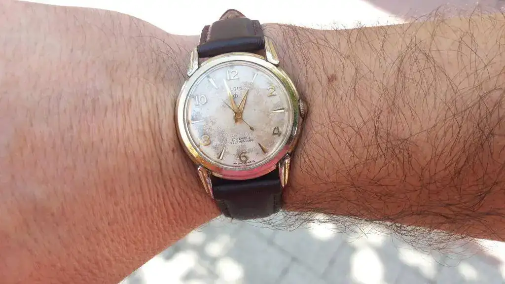

Y para terminar, foto en la muñeca, de esas que sale más guapo de lo que está en realidad.....
Ver el archivos adjunto 484516
Pues amigo, lo mismo le has aplicado maquillaje fotográfico del que le ponen a la Preysler en el Hola, pero en esa foto de desintegración nada de nada, me parece una esfera preciosa y con esa correa tan chula que le has puesto y que le queda que ni pintada, una cucada de reloj. Caja preciosa, agujas ídem y el logo ese de Elgin tan bonito que dan ganas de tatuárselo.

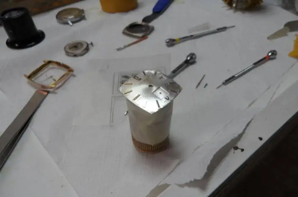

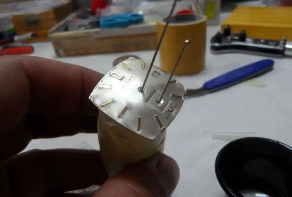

Yo he ideado un ritual de budú para preservar el lacado de las esferas que empiezan a perder el efecto soleil.
Pero hay que aplicarlo cuando se empieza a perder la laca de arriba...

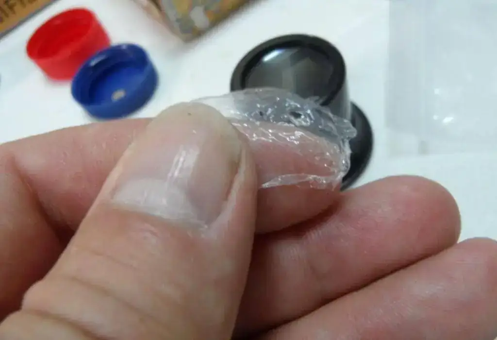

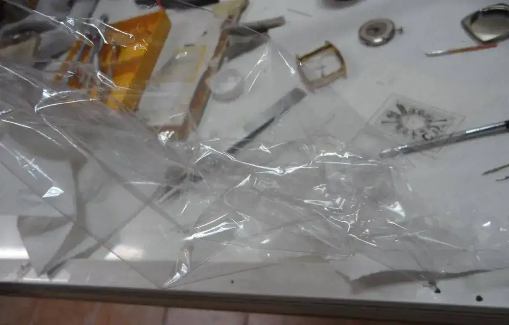

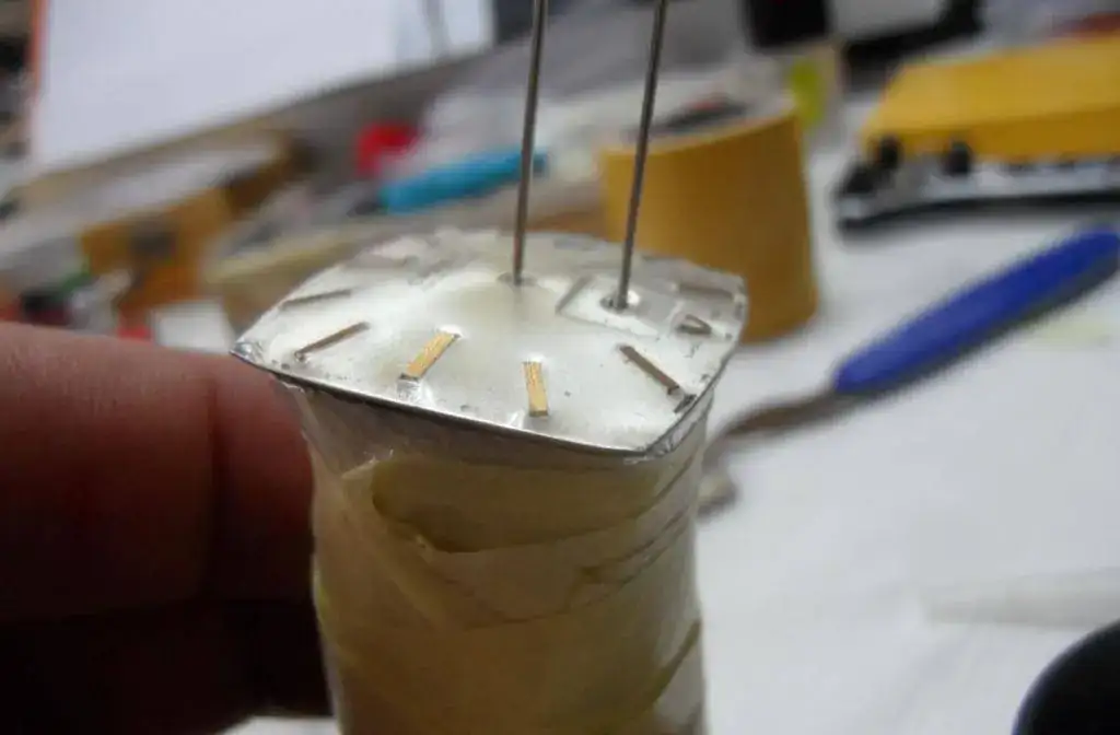

Primero colocas la esfera sobre un corcho de buen vino...
Después te vas a la cocina y le robas a la parienta un poco de plastico para envolver los bocatas
Luego le viertes a la esfera un buen pegote de laca de joyeria trasparente de dos componentes
Coges el film de plastico de cocina y lo colocas sobre la esfera pringada de laca y tiras del film para atras y lo encintas al corcho
Luego le clavas dos alfileres ( de budú a poder ser ) en los agujeros de los cañones
Lo dejas secar un para de dias para cristalice la laca y al final te queda una capa dura como un cuerno que preservará durante décadas la esfera original...
El plastiquito que queda sobre la laca sale sin ningún esfuerzo...
al final siempre tendrás una esfera vintage que nunca se deteriorará..
Espero que te valga
