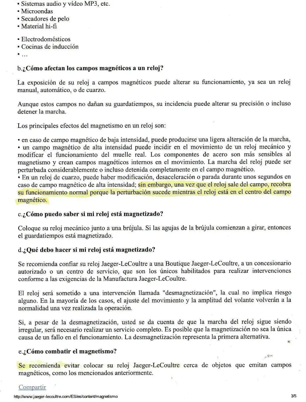

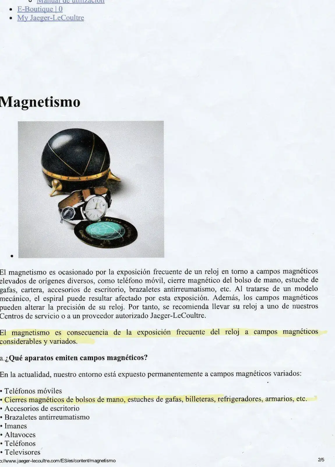

Sin embargo, ese artículo de JLC mezcla dos fenómenos muy distintos: el magnetismo y el electromagnetismo.
Hay materiales que general de forma natural y permanente un campo magnético continuo a su alrededor, como la magnetita (imanes).
Luego, hay otros materiales magnéticos que pueden "imantarse" o adquirir propiedades magnéticas, de manera temporal, como las aleaciones de hierro (espiral de un reloj mecánico), cuando han sido sometidos a un campo magnético.
De manera que un simple imán puede afectar a un reloj mecánico. Es reversible, se puede desmagnetizar.
Por otro lado, el electromagnetismo consiste en que, una corriente eléctrica puede producir un campo magnético a su alrededor. Y viceversa, un campo magnético puede producir una corriente eléctrica en un conductor.
Entonces, el magnetismo y el electromagnetismo pueden producir efectos distintos.
Es el segundo el que está inducido por dispositivos eléctricos. En este caso, el campo magnético suele ser alterno, lo que produce corrientes eléctricas parásitas en dispositivos que estén dentro de ese campo e incluso destruir componentes sensibles, como los microchips. En este caso la destrucción está causada por una corriente eléctrica, más que por el campo magnético en si.
