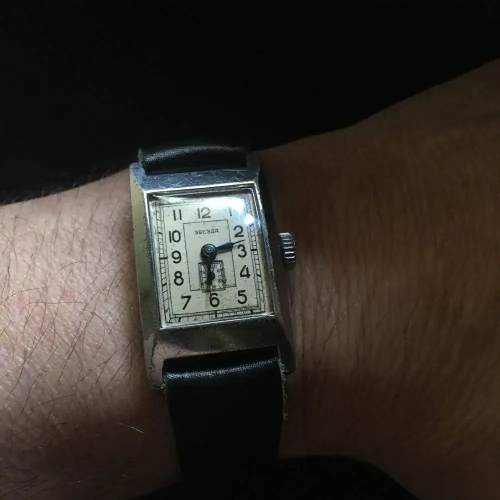

Hoy os presento un reloj que hace bastante tiempo que obra en mi poder pero que no he podido lucir por los motivos que ahora conoceréis. Pero antes os explico un poco por qué me encapriché de él.
La culpa la tienen las películas. Pero no las películas actuales, que apenas veo, sino los clásicos en blanco y negro que ví en mi juventud. Y ahora me da por fijarme en los relojes. Humphrey Bogart, Clark Gable, Rodolfo Valentino… Lucían los relojes propios de las décadas de 1930 y 1940. Cartier, Jaeger LeCoultre, Longines, Bulova, Gruen, Rolex, Omega... Relojes en cajas rectangulares tipo “tank” o “tonneau” rectos o los llamados “curvex”. Poco a poco, relojes que nunca me habían resultado atractivos estéticamente empezaron a parecerme los relojes propios del “gentleman”. Con el tiempo empecé a darme cuenta que, objetivamente, la caja rectangular se integra mucho mejor en la muñeca formando con la correa un brazalete homogéneo y evitando que la corona se clave en la mano cuando la doblas hacia atrás. Por supuesto hay una cuestión que no hay que menospreciar: la forma natural plana de una esfera es una circunferencia. Para hacer un dial rectangular no queda más remedio que hacer un “aro” de minutos irregular, pues las agujas siguen girando en círculo. Pero eso puede tener mucha importancia para cronos, relojes específicos como divers de buceo o cronógrafos de vuelo. Pero para el caballero con traje, lo importante cuando levanta ligeramente el puño de la camisa es poder leer la hora en un reloj elegante y armonioso.
El reloj que os presento hoy es un Zvezda de 1951 (en otro sitio le he dado fecha de 1953 por error), un reloj basado en un clásico de la década de los 30, el Lip T-18, y es un reloj que quiero utilizar con frecuencia. De este reloj y su historia podéis encontrar toda la información necesaria, gracias al compañero Miquel, aquí:

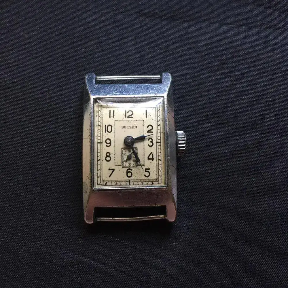

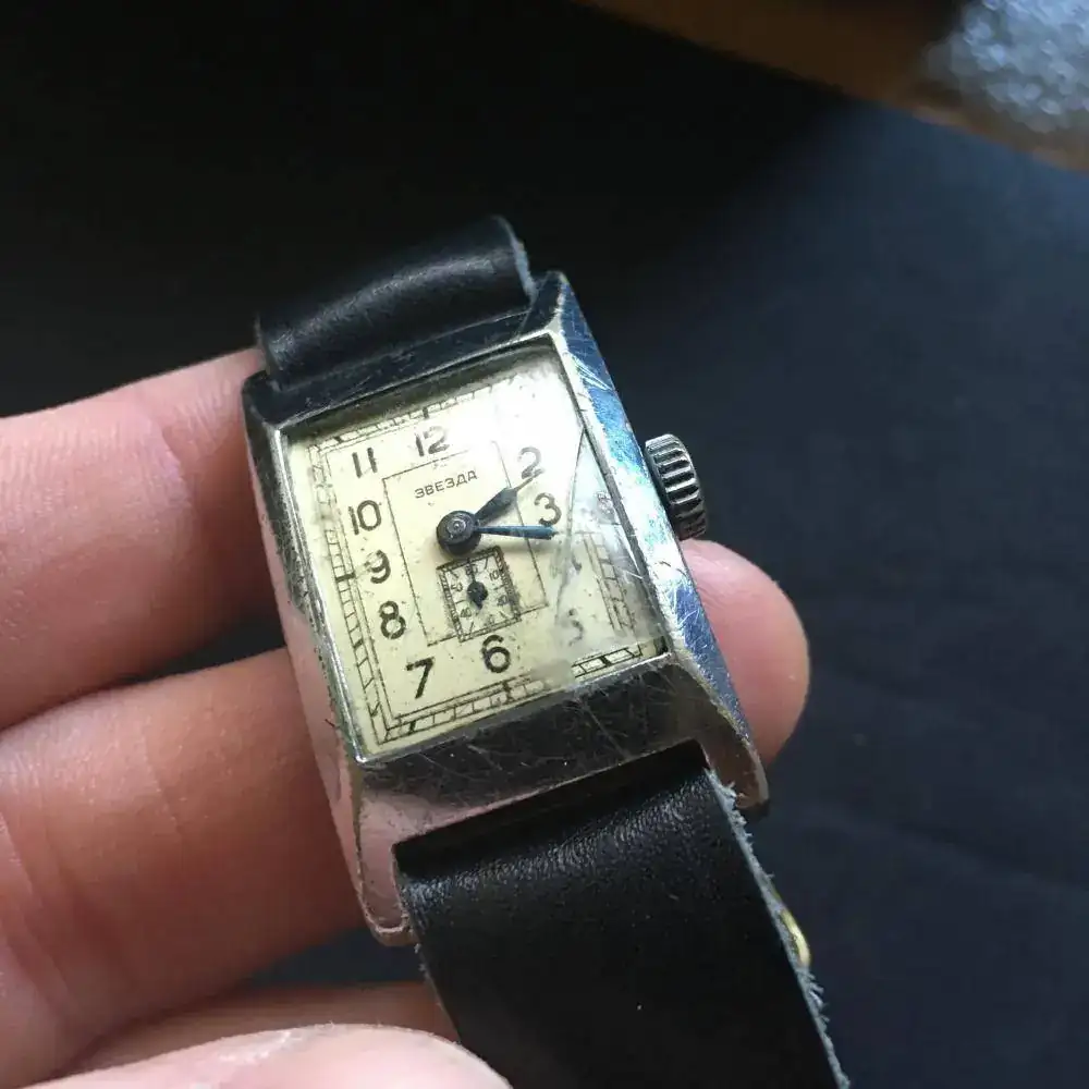

La cuestión básica que ha impedido que lo pudiera utilizar es el plexi roto. Los relojes rectangulares tienen un pero, el plexi.
Con buen criterio se me aconsejó buscar un donante pero a pesar de que se pueden encontrar fácilmente, no es menos cierto que el estado de los plexis de esos donantes suele ser bastante malo. Además tienes que intentar averiguar si hay alguna rotura en ellos en fotografías que no siempre tienen la calidad adecuada. En cuanto a preguntarle al vendedor ucraniano que te está vendiendo un reloj estropeado para piezas por la calidad del plexi, bueno, como siempre, depende de la confianza que tengas con él. A pesar de todo hay algún donante de camino pero esa es otra historia que ya llegará.

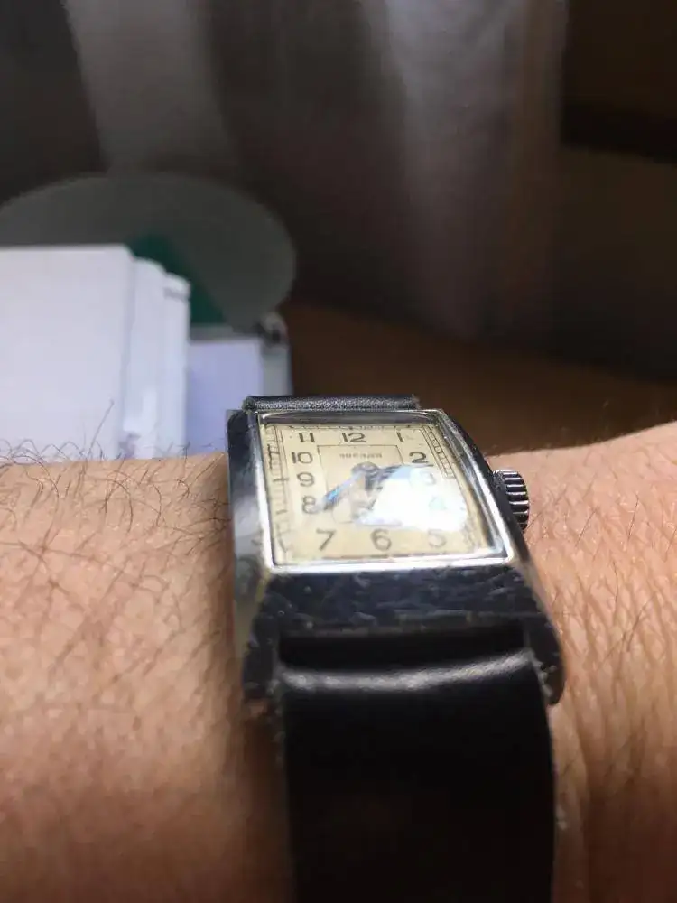

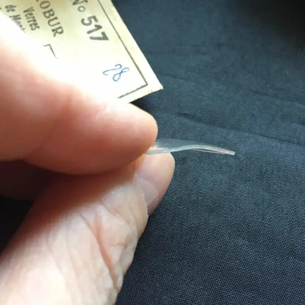

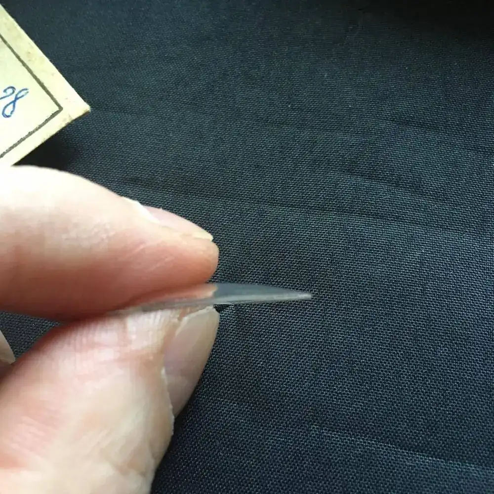

La cuestión es que tomé medidas precisas del borde donde encaja el plexi y busqué. No encontré nada en curvo pero leí en un post de este foro que los plexis rectangulares planos se podían curvar con un secador de aire caliente. Con pocas expectativas al respecto me llegó un plexi plano de las medidas que necesitaba: 220x170.
Por supuesto, en su forma original el plexi no asienta correctamente ya que la caja es ligeramente curvada. Secador en mano y un molde metálico para apoyar sobre él y listos, plexi curvado.
Ahora bien, ¿curvado correctamente? ¿Para encajar en la caja sin necesidad de pegamentos? Esa era la pregunta.

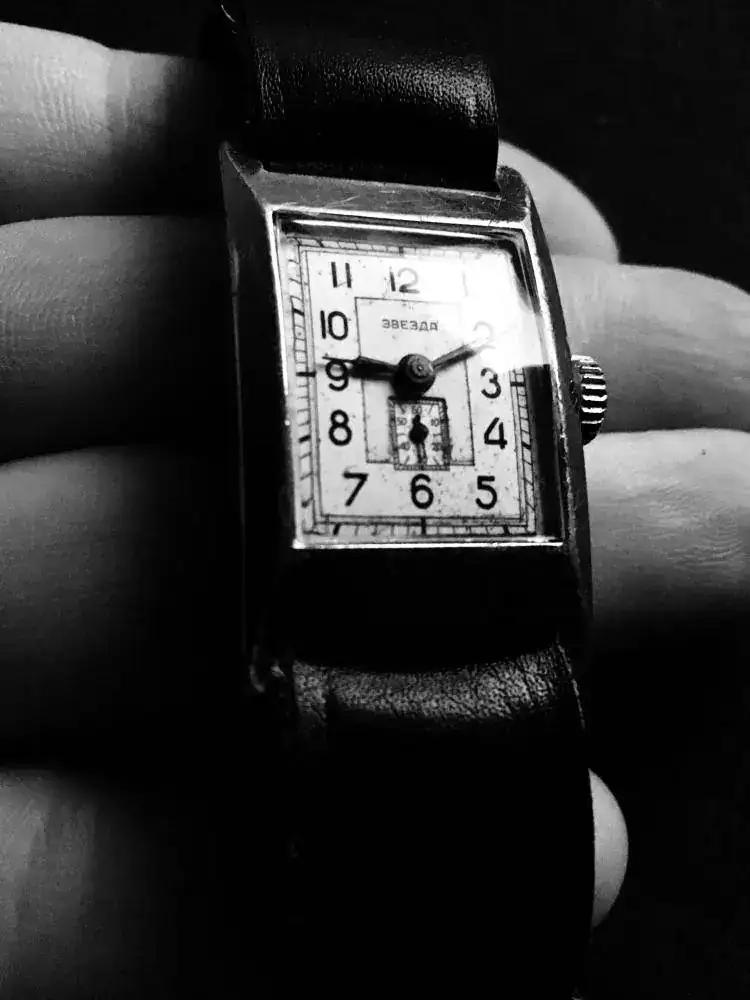

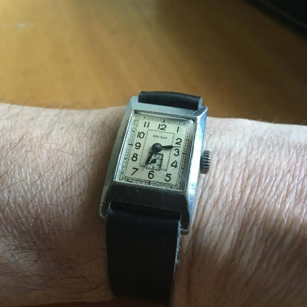

En fin, os parecerá una tontería pero cuando llevas meses mirando un reloj que deseas fervientemente llevar en tu muñeca con un cristal roto, es todo un logro y una enorme satisfacción. Queda bastante trabajo aún, fijar la aguja de minutos que baila, eliminar esos rayajos de la caja... Pero todo eso seguirá su curso ahora que, por fin, puedo ver la bonita esfera y las elegantes agujas a través de un plexi nuevo.

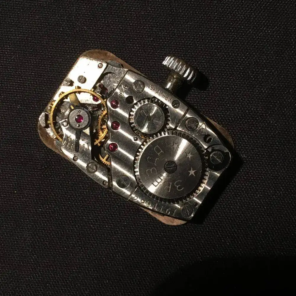

Que por si hubiese alguna duda con la colaboración de LIP, tiene tripas LIP:

Gracias Miquel. He puesto el sobre del plexi pensando que te podría interesar tener una referencia válida por si alguna vez lo necesitas. Respecto a la historia de Fred Lip y su contrato con las autoridades soviéticas te enviaré un privado para comentarte algo.
