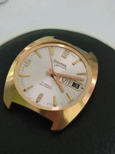

En agosto pasado Víctor me avisa que pasará brevemente por ciudad de México y traerá el reloj, pero por falta de tiempo de parte mía le pido a un sobrino que pase por él. Ya habrá oportunidad de conocernos y tomar un café. Es así que llega a nuestras manos y luego de ponernos de acuerdo,revisamos y comenzamos a trabajar. Así llega con nosotros la pieza en cuestión:

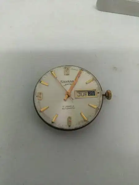

Marca Silvana Gerente en buen estado general. Hay que hacerle servicio completo, colocar manecilla de segundos, mica, lavar caja:

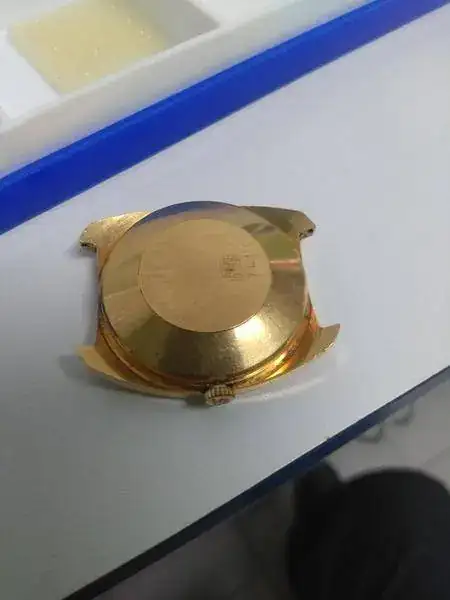

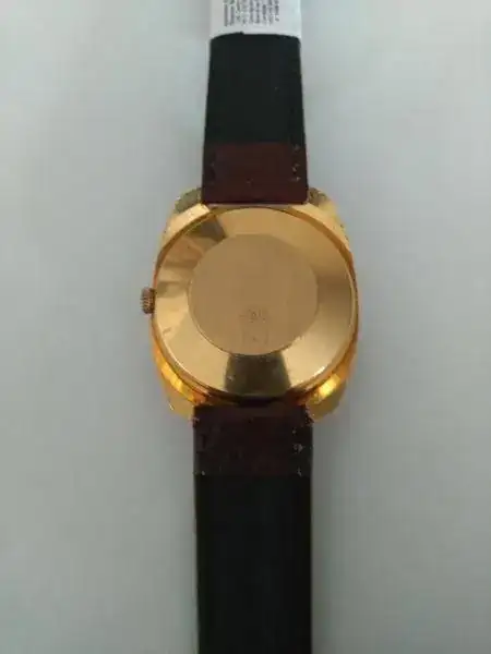

Tapa con su marcación:

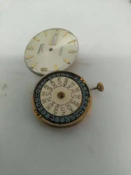

Aunque el movimiento se mueve dentro de la caja no ha sufrido daño. Todo se encuentra completo. La esfera tiene pequeños detalles pero en general se conserva bien:

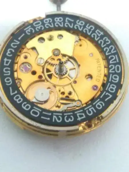

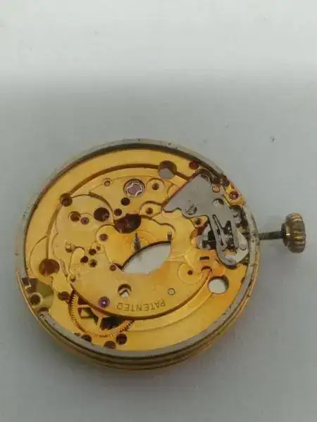

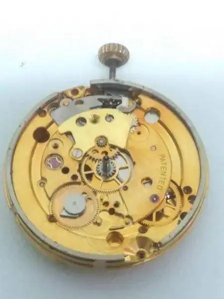

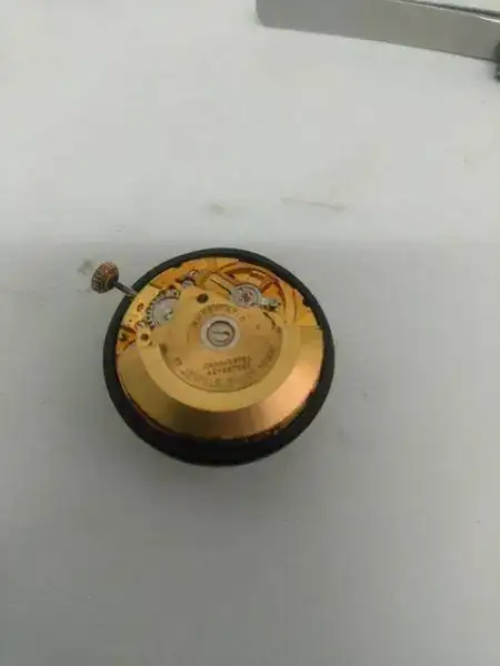

Encontramos un bello calibre ETA 2788 con el volante girando, buen síntoma:
Calendarios blanco/negro. Ambos giran bien:
Por debajo encontramos la típica configuración de ETA. Cada modulo por separado:

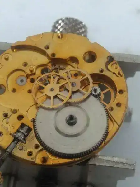

Retiramos ruedas de horas, de calendarios, de cambio rápido...
Nos falta retirar la transmisión. Todo en armonía, sin problemas....

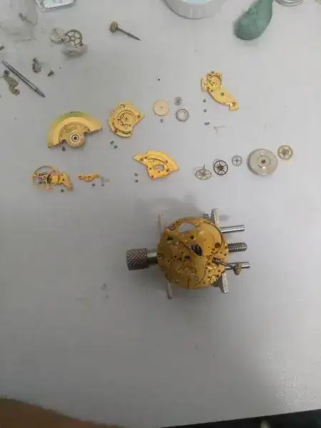

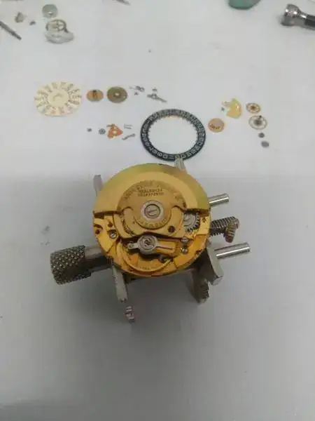

Casi terminamos de desarmar:

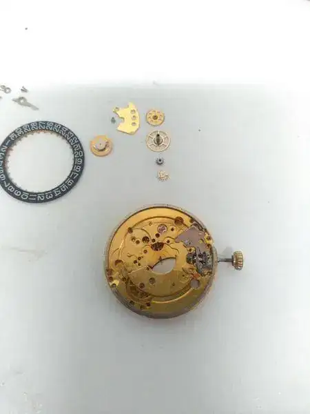

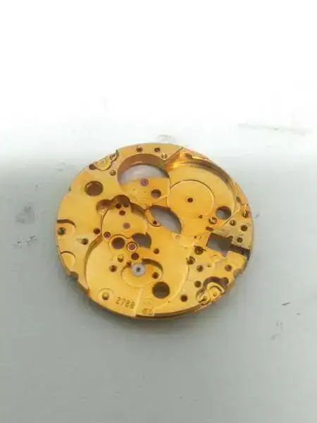

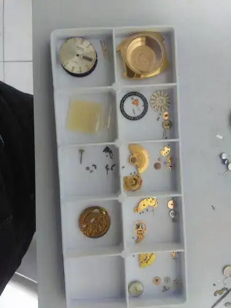

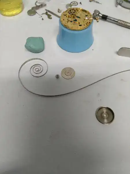

Todas las piezas fuera. La platina luce simple y pensar que sobre ella van todos los componentes:

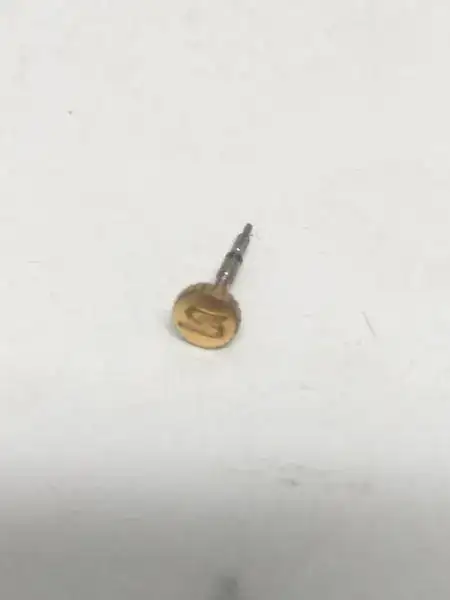

Corona marcada:
Ya tenemos todo listo para entrar a lavar:
Comenzamos a montar las piezas y a la cuerda también le damos servicio:

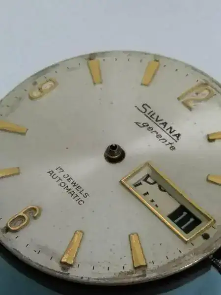

Bella pátina. Al principio se habló de repintar pero luego de platicar los pros y contras decidimos dejarla original y aunque tiene ligeros detalles le dan personalidad además que le respetaremos la edad y las marcas del tiempo:

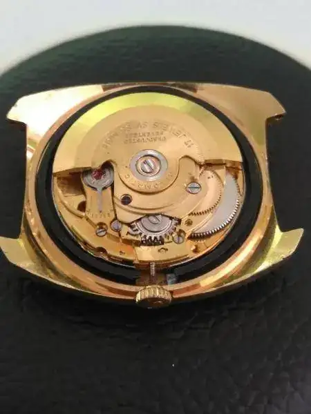

El calibre dentro de la caja. Para que no se mueva demasiado colocamos un arillo metálico debajo del aro negro. La foto no salió, grave error nuestro, sin embargo se alcanza a ver debajo del aro negro a un costado de la vara:

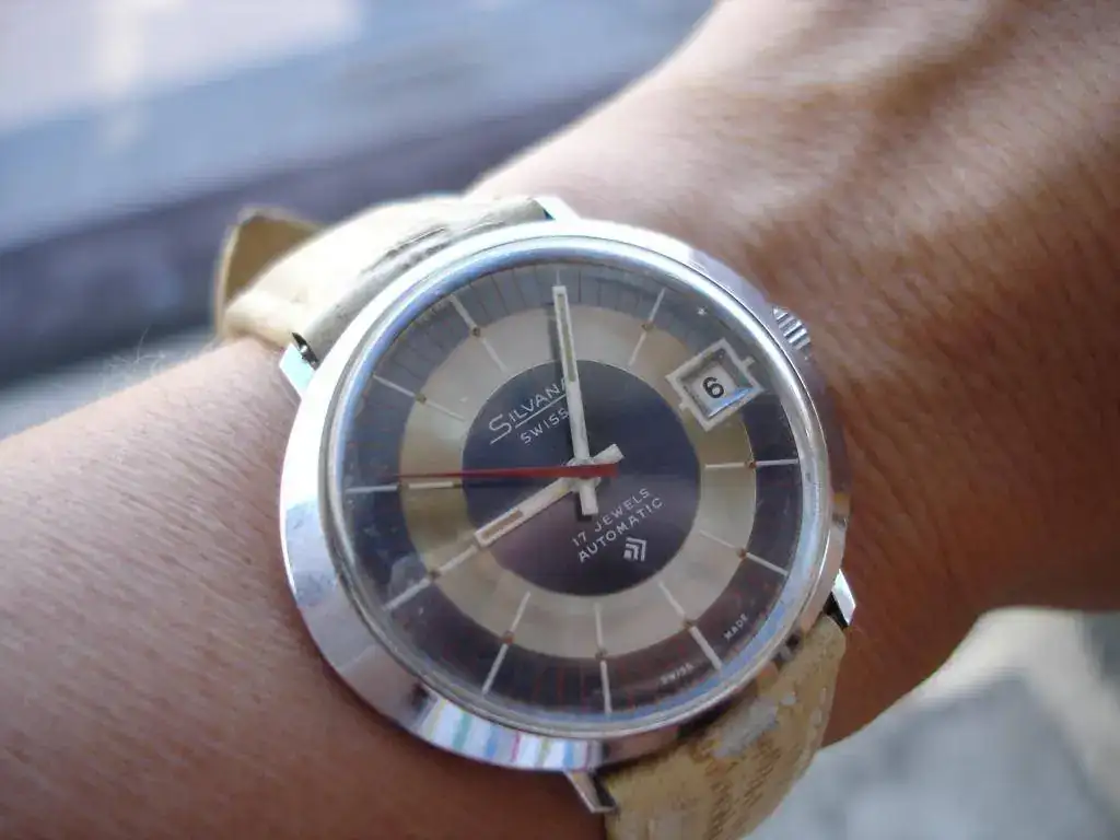

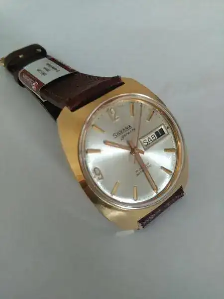

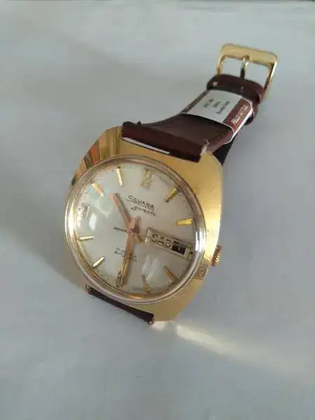

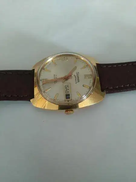

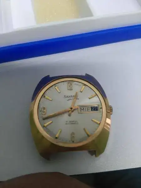

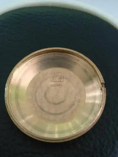

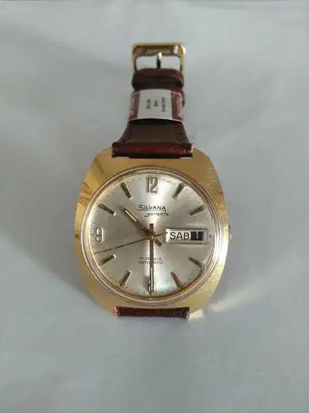

Mica nueva con arillo de ajuste. El resultado es espectacular!
Correa nueva de piel de bisonte. Suave al tacto y el ligero grabado va bien con la caja:
Ahí está, de vuelta a la vida, funcionando bien, con nueva estética, listo para otros años mas marcando la hora. Va de regreso a casa, en Ensenada, Baja California, a 2200 km al norte del país, con 2 horas menos debido al huso horario, pero seguros de que será bien recibido y apreciado por nuestro nuevo amigo vvalles.
