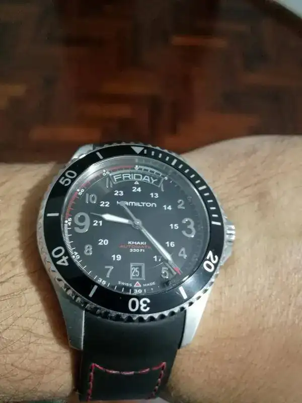

Hola amigos,
Hace aproximadamente un mes compre un Hamilton en estado inmaculado, el anterior dueño le había dado, literalmente 3 usos (muchos habrán visto la publicación) y lo había tenido guardado desde que lo compro, allá por el 2010.
El reloj en reposo andaba fanástico, pero al usarlo atrasaba muchos minutos (10-15 minutos cada 10-12 horas aproximadamente), y como el anterior dueño nunca le hizo servicio técnico lo llevé al CO, donde primero revisan y luego tasan el costo de cada trabajo.
Me acaban de llamar diciéndome que deben "reparar el volante" que está malo, y que por ello me cobran 160 Euros... A mi me parece una barbaridad, es casi 1/3 del valor del reloj, pero como no soy entendido, consulto con ustedes para que me orienten y confirmen o refuten mi desconfianza.
Ustedes que opinan? Es ese el costo por un servicio técnico y la reparación que mencionan?
Desde ya, muchas gracias!
PD: agrego foto que sino este post es de lo más aburrido :D

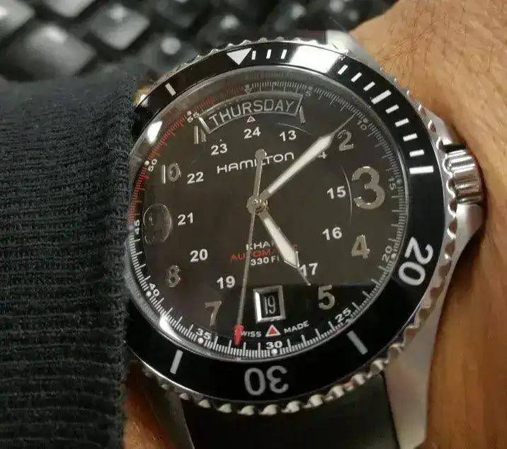

Finalmente tengo el dichoso de nuevo conmigo, ya hace 3 días y controlándolo, no se ha ido de hora aún y lo he llevado conmigo todo el tiempo (excepto para dormir y bañarme que yo me lo quito para todo :D).
Decidí pagar el SAT y apechugar, no se si estaba roto o no, pero el reloj no tiene golpes y jamás había sido abierto, ahora tengo garantía por 6 meses así que me animaré y le daré un baño, jajaja
Por lo demás, también he recorrido otros relojeros y llevado alguna pieza a revisar para que me presupuesten, así que pronto me conocerán por la ciudad como el cargoso de los relojes.... jajaja
Les dejo una nueva foto del bonito para animar un poco el tocho.
