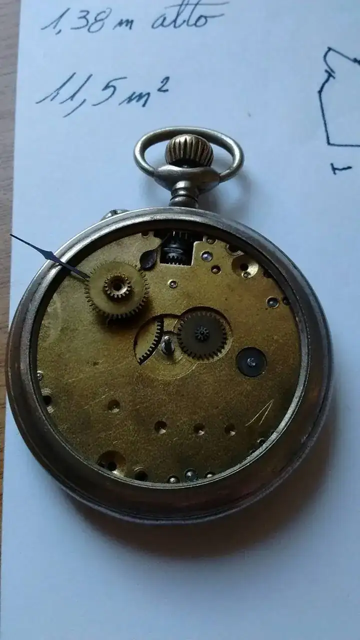

Repare la caja de un roskopf dañado, luego al armar y poner en hora veo que la aguja horaria avanza a pasos agigantados.
Como es que pasa esto? Que habré hecho mal?

El problema que con cada vuelta de la aguja minutera la aguja de las horas no avanza una hora sino que avanza más de hora y media. Me pregunto si habré conectado la rueda que le sigue al barril de la cuerda en el lugar donde va la rueda que se conecta con la rueda de escape. A alguien le pasó esto alguna vez?

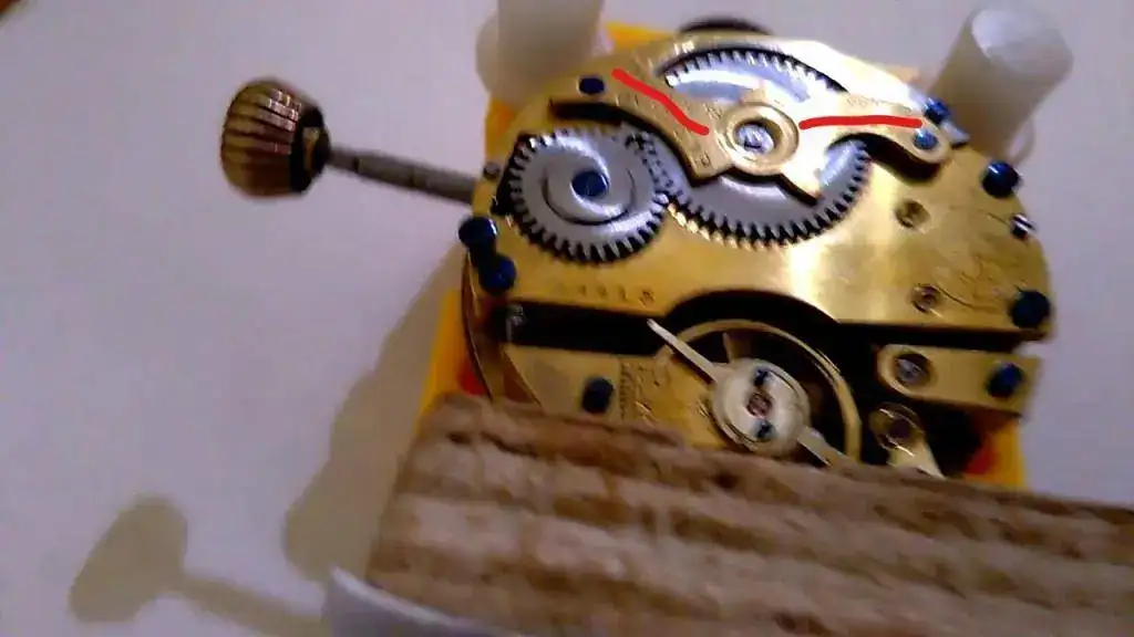

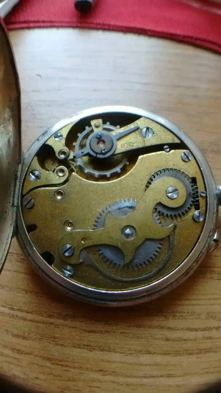

imagen de uno de la red. El puente marcado al igual que sucede con uno de mis Roskopf está en posición inversa al tuyo, razón que me hace pensar que tu lo has invertido.

Buen día amigo cesccat; ahora comprendo "lo del reloj embrujado" ...será porque tiene el puente invertido", jajaja

Parece que se cambió o la rueda de horas o la de minutos. Si te fijas, parece que los dientes de la llanta de la rueda de horas y los dientes del piñón de la ruedas de minutos tienen un perfil diferente.
Buen día; la cañón de minutos tiene los dientes mas grueso porque trabaja con la rueda que está debajo del barrilet que es la que realmente tiene que estar ajustada. La rueda de cañón de las horas y trabaja con el pión de la rueda de minutería. Esta parte creo que esta bien.
juanjob, coincido contigo, esa rueda de minutos es sospechosa, y me da la impresión de ser una avería provocada.

Es verdad, el pallon no está pero no sé desengrana ninguna rueda. Igualmente si alguna sé desengrana no giraría. En este caso giran pero demasiado
El señor Luis me dice que puse las agujas al revés, como es posible? La aguja de hora entra en el cañón de hora y en el de minutos quedaría suelta.

Disculpe maestro, no le entendí, como que al revés? UD. Se refiere a que puse la aguja horaria en el cañón de minutos? O que monte los engranajes al revés?
Buen día "ete"; en la primer foto es donde se ve claramente que las ruedas y las agujas están en la foto al revés. Es una broma ya que están para la foto,jajaja
