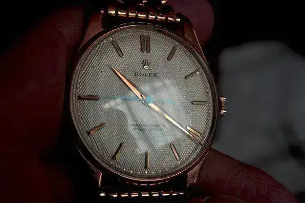

Espero estar creando el tema en el espacio adecuado; de no ser así solicito a los moderadores lo muevan a donde corresponda.
Mi abuelo materno tuvo 3 relojes que mantuvo hasta su fallecimiento en 1985. Un Rolex, un Omega y un Timex. Los cuales herede al paso de los años.
Este día quisiera preguntarles sobre el Rolex. Sé que mi abuelo se lo compró a un amigo suyo a mediados de los años 50. En la tapa trae un marcaje de servicio del año 1985.
El reloj camina muy bien, tiene una reserva de 24 hrs aproximadamente.
La corona no es original (ignoro cuando y por qué fue sustituida) y el dial me parece que fue retocado.
Deseo en la medida de lo posible restaurarlo. Si alguno de Ustedes pudiera indicarme cual es la corona adecuada para este reloj se los agradecería muchísimo, así como indicaciones para conseguirla, al igual que la aplicación de las 10 que se le ha caído.
No tiene números de serie en la caja, solamente los de la tapa de la misma.

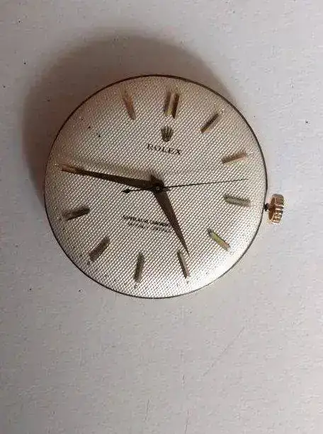

La caratula es tipo Honey Comb. Dice Rolex y en la parte inferior Superlative Chronometer Officialy Certified
De antemano muchas gracias

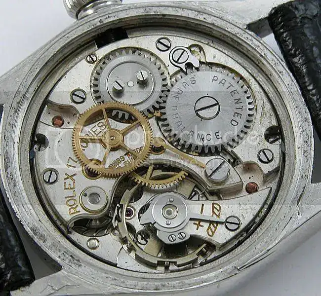

Según ranfft parece ser un calibre 710, de 1950. Suerte en la búsqueda de la corona firmada y en el aplique, este último te lo podría hacer algún joyero sacando molde de otro del dial.
Este tipo de corona creo que le iría bien
Aunque no soy ningún experto, y como verás el precio de la coronita es para pensárselo
hola Tadeus. El reloj es interesante. De Rolex por aquí vemos pocos, pero trataremos de identificarlo. Para ello precisamos mejores imágenes. Tenemos que poder leer con claridad todas las letras y números. Ejemplo, que número pone dentro de la cabeza del martillo que hay en la tapa ? Toma las medidas del calibre (máquina) sin contar la caja y valora si puede ser Dm= 23.35mm
Me inclino por un calibre 710 pero de momento con reservas.
una imagen con calidad de la red. Prueba con este tutorial para subir fotos. https://relojes-especiales.com/thre...ompleto-con-las-herramientas-del-foro.383290/
Gracias por sus prontas respuestas. Hoy le tomo fotos decentes y las subo para ayudar con la identificación.

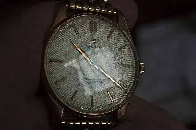

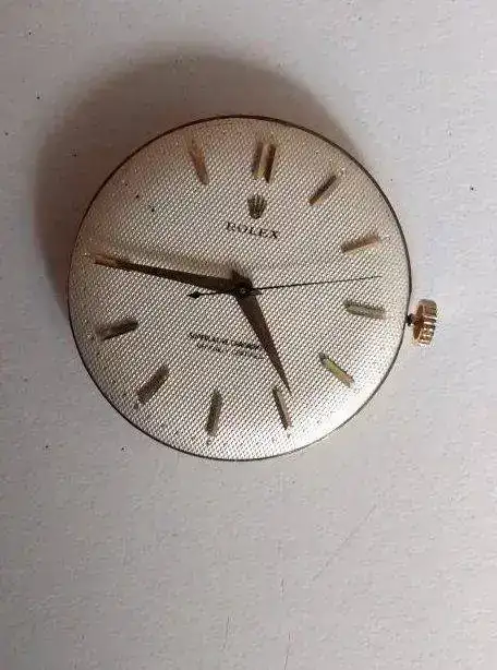

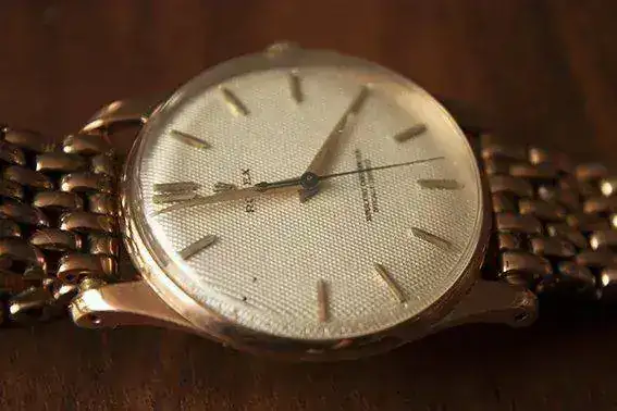

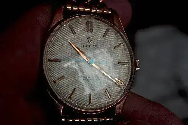

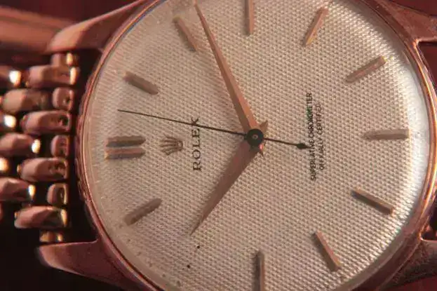

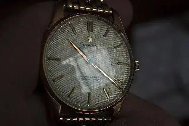

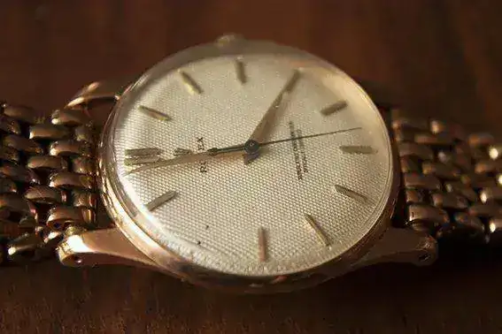

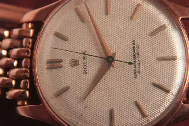

"Lo prometido es deuda" como comúnmente se dice. Aquí pongo unas imágenes más decentes del Rolex de mi Abuelo Tadeo Álvarez Llaneza (Asturiano de Ablaña cerca de Mieres).
El segundero de frente se ve negro, pero en angulo es de un azul precioso

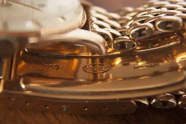

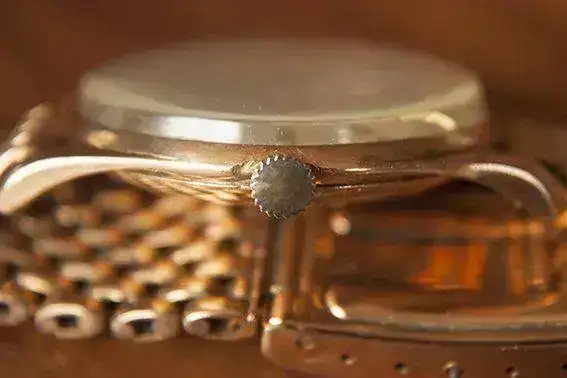

En esta foto se aprecia la corona que no es original

Detalle de la manilla con el punzonado de ROLEX

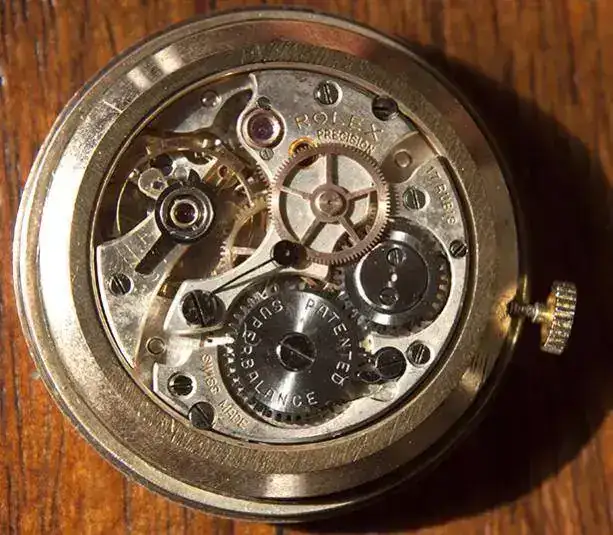

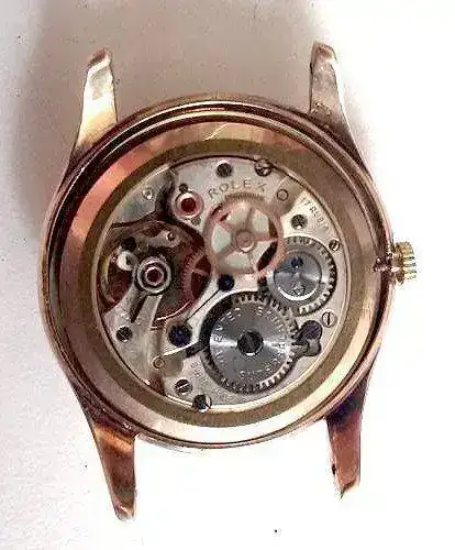

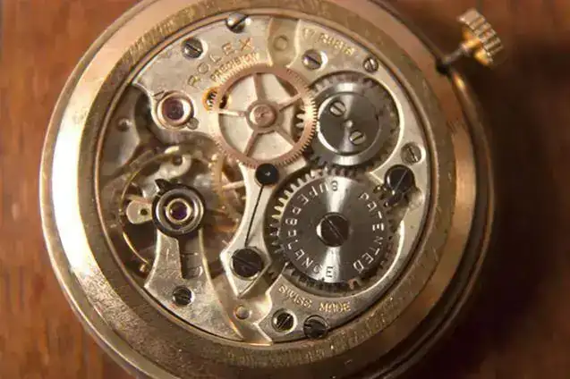

La maquinaria........espero tomar una mejor imagen.

Precioso. Me encanta ese reloj.
Muchas gracias. Para mi tiene un significado muy especial, más allá de la marca. Era el orgullo de mi Abuelo. Solamente lo usaba en plan "social".
Cuando mi abuelo falleció, el reloj estaba en servicio con un relojero. Y mi abuela no tenía idea de eso. El relojero se comunicó con ella para darle el pésame y pedirle que pasará a buscar el reloj. Gente honrada la de antes.
Me parece preciosa la esfera, la.máquina y las agujas, y más aún la historia que tiene. Tienes un tesoro familiar. Enhorabuena. :)

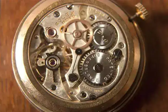

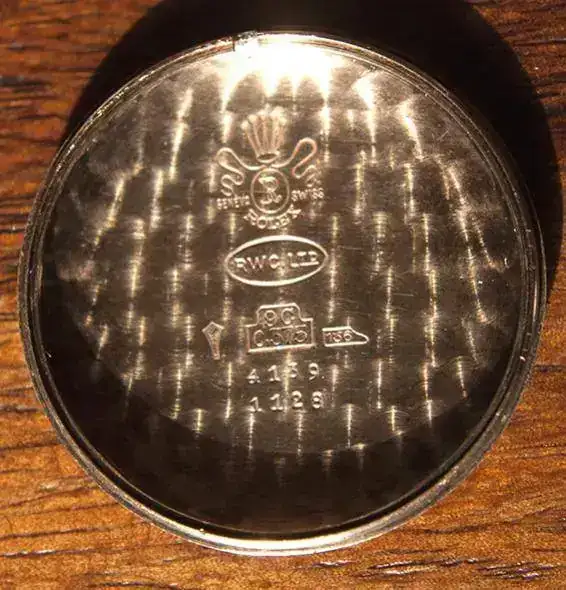

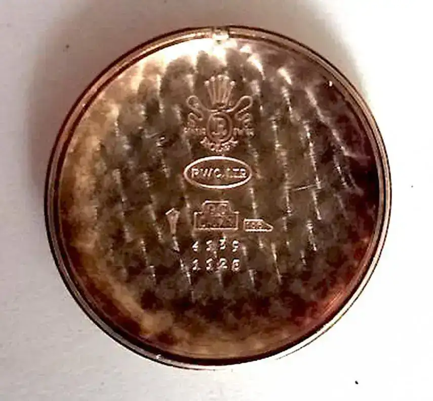

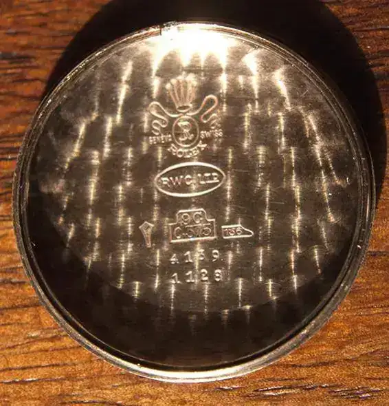

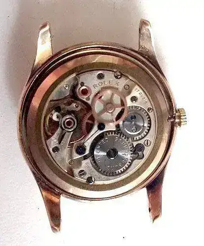

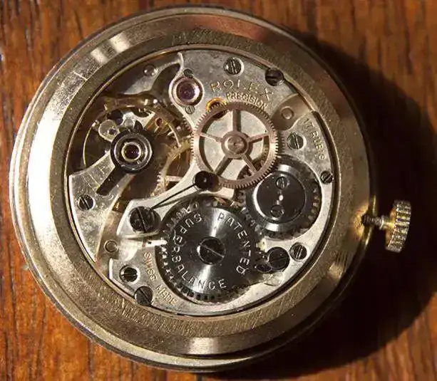

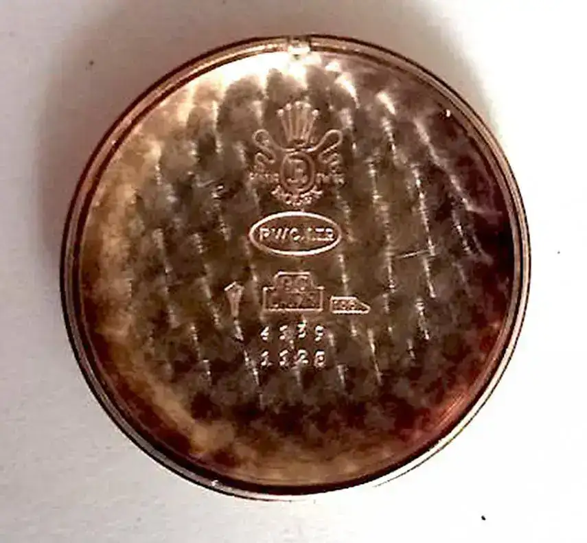

Subo una mejor foto de la tapa y del mecanismo.
Ya quedo aclarado por Ustedes que se trata de un calibre 710, de que año será? Yo pienso que de principios de los años 40........::Dbt::

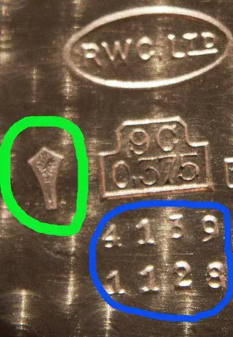

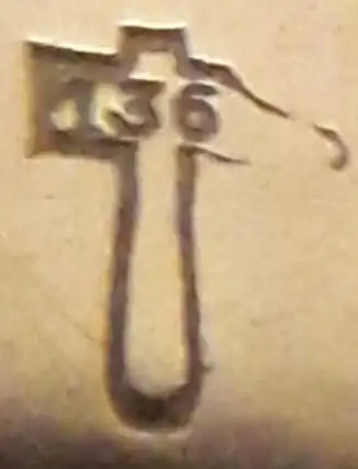

Los números en la tapa que significan? Son la referencia de este modelo?
De antemano gracias

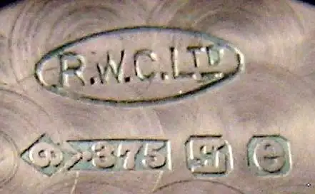

R.W.C.Ltd. (im Oval)Uhren, Uhrenteile, Gehäuse; Genf, La Chaux-de-Fonds und Biel, Schweiz; registriert am 27.8.1934

¿Quién hizo las primeras cajas de ostras de Rolex?
RWCLtd, sellos Glasgow 1927/28
PdM No. 1 con el número 136
Rolex no revela información como la identidad del creador del caso que suministró los casos para las primeras ostras Rolex. Sin embargo, a mediados de la década de 1920, los relojes suizos de oro y platino tenían que marcarse para identificar al creador de casos. Estas marcas, llamadas Poinçons de Maître, eran muy pequeñas, y la identidad del fabricante estaba codificada, por lo que no son muy conocidas. No voy a entrar en detalle aquí, puede encontrar más información al respecto en mi página sobre Swiss Poinçons de Maître , pero el punto importante es que estas marcas se pueden leer en principio para identificar al fabricante de un estuche para relojes. El problema es que son tan pequeños que, por lo general, no pueden leerse en las fotografías, al menos no en la resolución comúnmente publicada en Internet.
Gracias a Crispin en Oldetimers.com pude examinar nueve imágenes de alta resolución de los primeros casos de Oyster. De estos pude fechar los casos de la fecha de la fecha de los sellos de importación británicos, todos impresionados por la Oficina de Ensayos de Glasgow, y leer los símbolos y números de Poinçons de Maître (PdM). Desde entonces también he visto un caso con sellos de importación de Glasgow Assay Office y la fecha "d" para el año 1926 a 1927. Todos los casos tenían la marca del patrocinador "RWCLtd" dentro de un escudo ovalado, tanto las letras como el escudo incuso, que se imprime en el plato en lugar de estar en relieve o camafeo.
La imagen muestra un sello de importación típico de Glasgow Assay Office para 1927 a 1928. Leyendo desde la parte superior, está la marca del patrocinador RWCLtd, que muestra quién o qué compañía envió el elemento para el marcado, luego debajo del lado "9" y ".375" marca estándar para nueve quilates de oro, marca de ciudad de Glasgow Assay Office para importaciones de dos "F" opuestas y finalmente la letra de fecha "e" de 1927 a 1928. La fecha de Glasgow se cambió el 1 de julio de cada año, por lo que cada La letra representa partes de dos años calendario. Hay más información sobre este tipo de marca en mi página en sellos de importación británicos .

PdM No.2 con el número 136
La marca de un martillo con mango y el número 136 que se muestra aquí se encuentra en el caso de una identificación de Rolex Oyster con Glasgow Assay Office por nueve quilates de oro y la fecha "d" para 1926/27. Aunque el registrante del martillo con mango número 136 no está en la lista de 1934, creo que es seguro decir que debe haber sido CR Spillmann SA.
En años posteriores, CR Spillmann se especializó en cronógrafos e hizo todos los primeros Omega Speedmasters y la mayoría de los casos de Rolex Daytona hasta que Rolex puso en marcha la producción. Gracias a James Dowling por esta información.
La compañía de CR Spillmann SA fue catalogada como fabricantes de cajas de relojes de oro en La Chaux de Fonds. Un obituario en La Fédération Horlogère Suisse registró que Charles-Rodolphe Spillmann murió el 7 de septiembre de 1938. Fue el fundador y director general de la empresa. También fue fundador y miembro del comité ejecutivo de la Sociedad de fabricantes de cajas de relojes suizos. La dirección dada en el obituario de Spillmann era La Chaux-de-Fonds, pero la lista de PdM de 1934 da la dirección de la empresa como Chêne-Bourg. Creo que la compañía de CR Spillmann tenía su sede en La Chaux-de-Fonds, el edificio todavía está catalogado como un sitio de patrimonio suizo de importancia nacional, y una fábrica en Chêne-Bourg.
El CR Spillmann SA Poinçon de Maître fue cancelado el 5/4/1988. No estoy seguro de si la empresa fue disuelta o asumida.

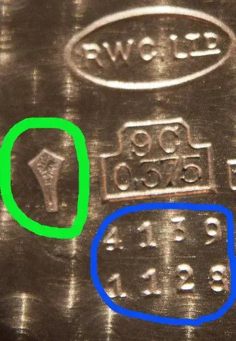

Oro[/h]Para los artículos de oro importados, las marcas muestran los quilates y el equivalente decimal, como se muestra aquí para el oro de 9 quilates. El equivalente decimal de la pureza se encuentra dividiendo los quilates por 24, por lo que para 9 quilates el equivalente decimal es 9/24 = 0.375, que es 37.5% de oro. Desde 1854 los estándares de oro permitidos fueron 22 quilates (.916), 18 (.75), 15 (.625), 12 (.5) y 9 (.375). La Oficina de Ensayo de Dublín solo fue autorizada para marcar 20 quilates (.833) de oro. En 1932, los estándares de 15 y 12 fueron reemplazados por un solo estándar de 14 (.585) quilates, los otros estándares restantes.
Cesccat:
Entiendo y a la vez no entiendo.....
La caja es de oro, certificado mediante punzonado de Glasgow.....lo cual significa que:
a) El reloj fue importado a Inglaterra? ó
b) Es un punzonado estándar en los Rolex de esos años?
La caja fue fabricada por SPILLMAN......Año?
Que modelo de Rolex es el del abuelo: Oyster? Precision? Oyster Precison?
Todo un misterio este reloj.
El otro punzonado que parece una palmera....Qué significa? (el que esta en verde)
Los números dentro del circulo azul que significan? son dos series de números o una sola dividida en dos renglones?
jajaja. Perdona pero me estoy riendo simpaticamente. Algunas de las preguntas no tengo respuesta. Aquí deben ya ayudar otros foreros
a) El reloj fue importado a Inglaterra? ó RESPUESTA :SOLO SE QUE ES ORO DE 9 KILATES
b) Es un punzonado estándar en los Rolex de esos años? NO SE LA RESPUESTA
La caja fue fabricada por SPILLMAN......Año? NO SE EL AÑO. PERO SERA CERCANO AL DEL CALIBRE
Que modelo de Rolex es el del abuelo: Oyster? Precision? Oyster Precison? NO SE LA RESPUESTA
Todo un misterio este reloj. NO HAY MISTERIO, SOLO MUCHOS AÑOS. busca en google
El otro punzonado que parece una palmera....Qué significa? (el que esta en verde) DE MOMENTO NO SE.
Los números dentro del circulo azul que significan? son dos series de números o una sola dividida en dos renglones? SON LA IDENTIFICACIÓN DE LA TAPA. BUSCA POR SERIAL ROLEX DATABASE
UN SALUDO
El reloj es un Presicion Ref. 4139 y como ya han indicado, el calibre es el 710.
La esfera está rehecha

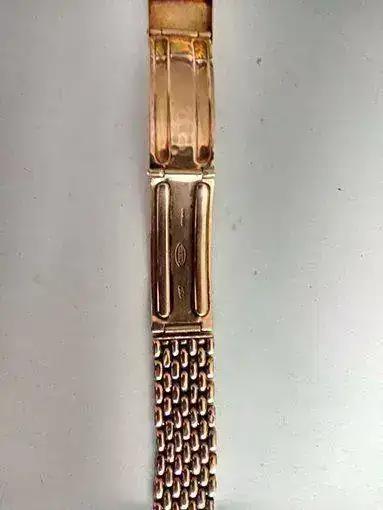

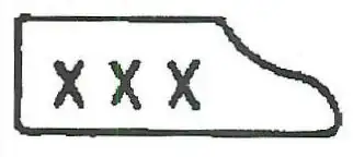

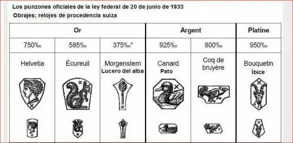

Tadeus, querias conocer el significado del punzón. Aquí está. Pagina 1 participación de mi amigo y maestro tempus157. ps://www.relojes-especiales.com/foros/relojes-de-bolsillo/mi-primer-reloj-ancre-351317/#post4205791
Muchísimas gracias! Ya por lo menos se pueden entender los significados de tan diversos punzonados en la tapa. Lo que es claro es que el Rolex es posterior a 1933.
Entre las asas no hay ningúna numeración?
Ninguna, yo no sé si las tuvo y con el paso de los años se pulieron, o si es anterior al marcaje de la serie en el cuerpo de la caja o las asas.
