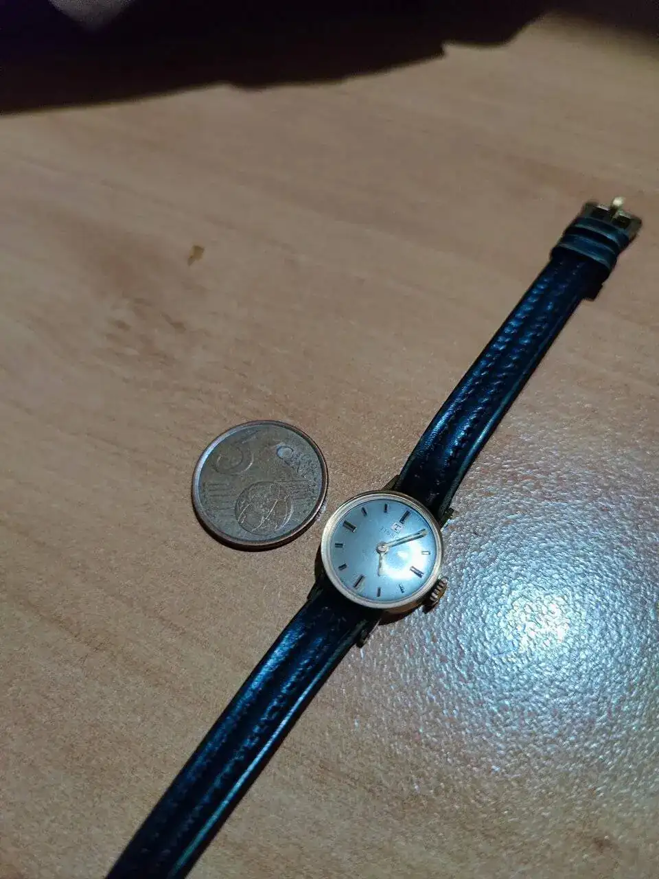

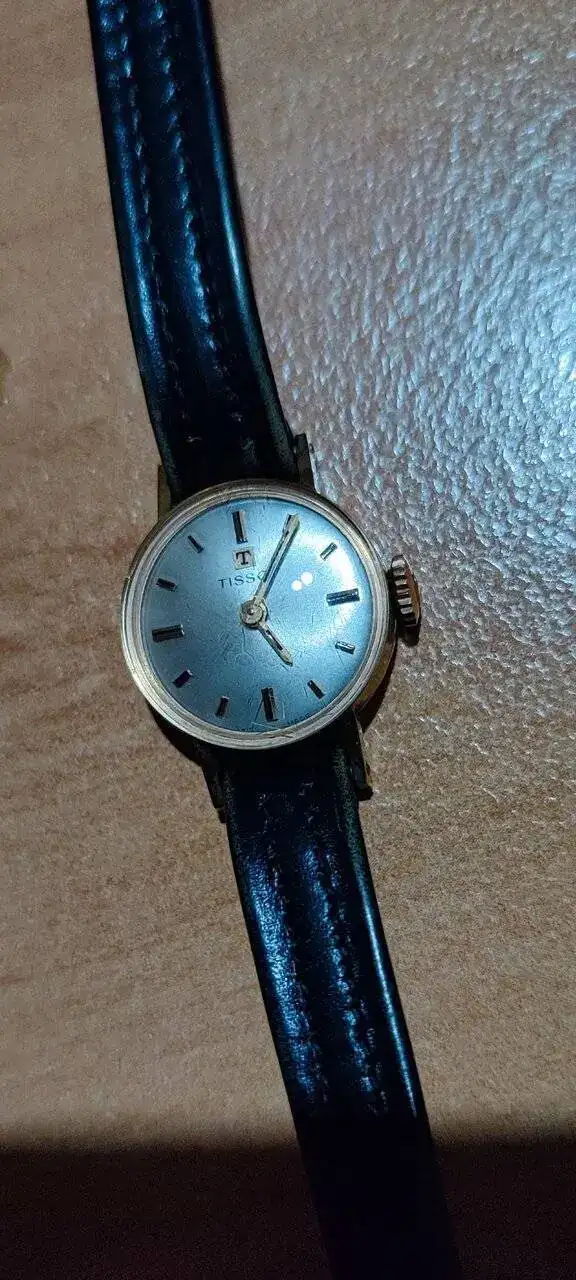

Me he encontrado en casa de mi madre con un reloj que debe tener unos 80 años. Aparentemente es un Tissot. Sé que en la España de la posguerra se estilaban los frankys por el aislamiento internacional y esos temas. A lo mejor algún forero sabe qué tenemos aquí.

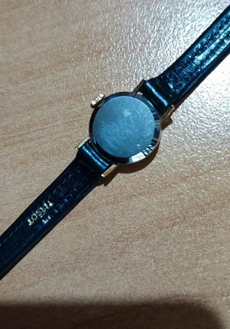

Seguro que es un Tissot pero debes abrirlo y ofrecernos una buena y grande imagen del calibre y otra de la tapa parte interior. Tengo uno de mi madre.
PD. Tienes que lograr mejores fotos
Reacciones: Usuario eliminado 105032, KIKEMORGAN, Cantabruca y 1 persona más

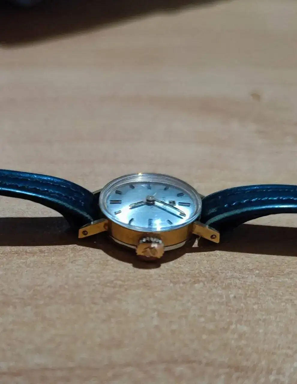

Tanto como ochenta años no diría yo... Creo que el logo de la T no se empezó a utilizar hasta finales de los 50 y a ojímetro te diría que ese relojito es sesentero :)

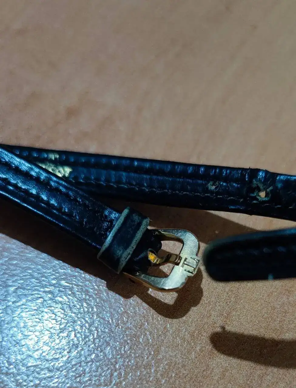

Es genial que aún conserve su correa y hebilla original, es lo primero que se pierde

Lo abriré y haré alguna foto mejor. Al encontrarlo quise hacerle unas fotos rápidamente para traerlo aquí pero las mejoraré. Hablando con mi madre me parece que efectivamente es de finales de los 50.
Os mantendré informados de la investigación.

Muy bonito Tissot, como te ha dicho @AbderramanII, por el logo de finales 60.
Se ve en muy buen estado, conservando corona y hebilla originales, parece poco usado.
Los intangibles que conserva hacen que sea un reloj único.
Sin foto del calibre no podemos saber mucho más.
Qué disfrutéis muuuuchos años más esa pequeña joya.

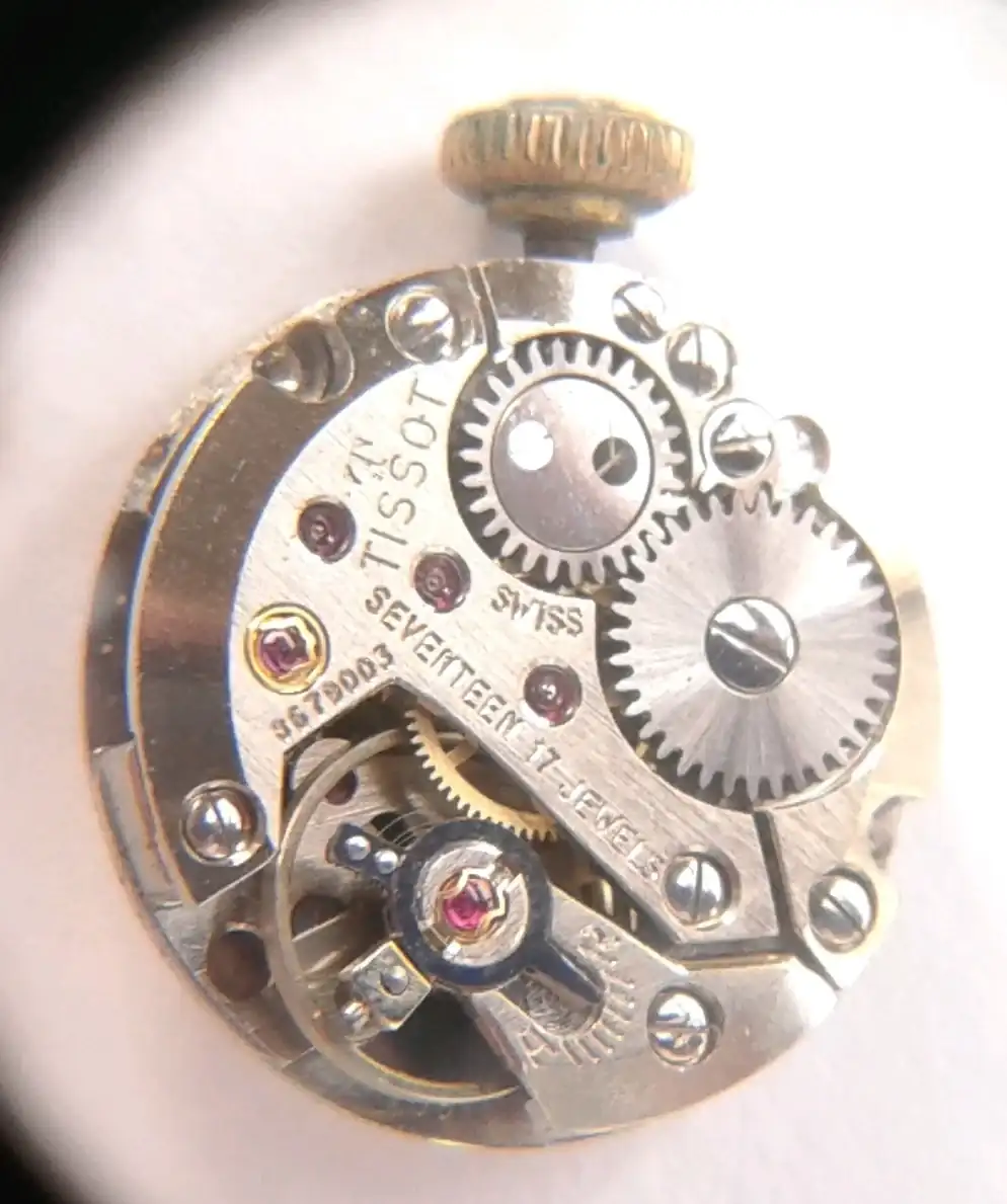

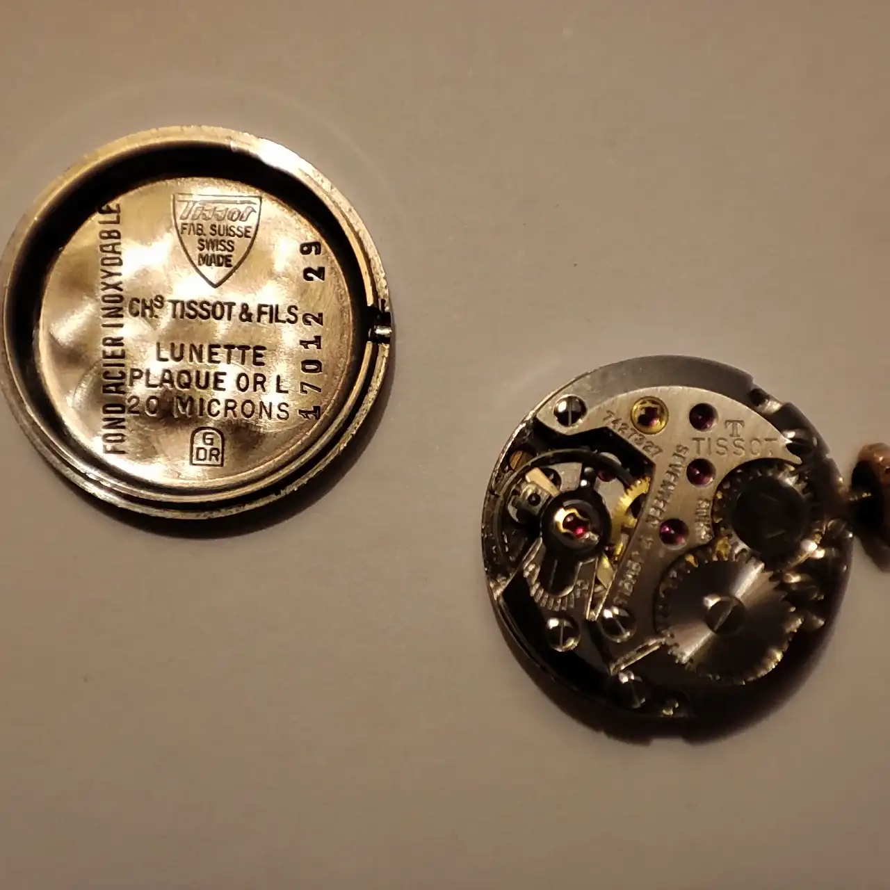

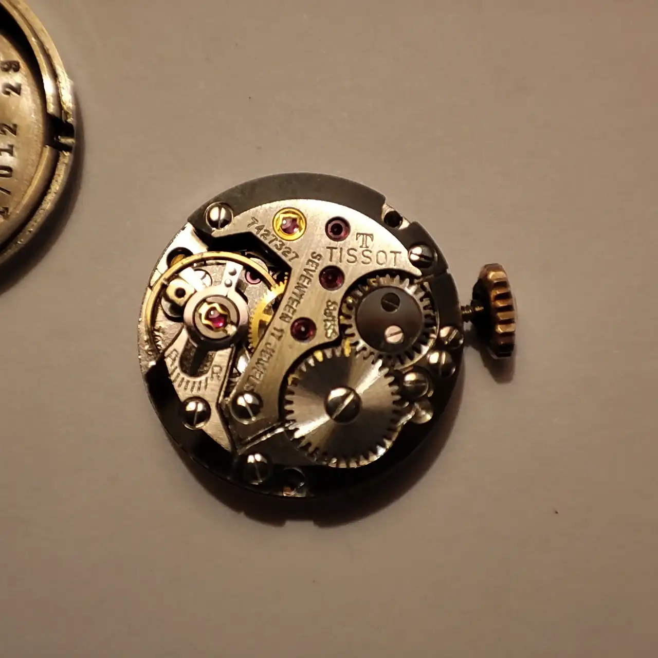

Lo prometido es deuda. He tardado pero aquí van unas fotitos del calibre. De momento no consigo que ande pero voy a ver dónde pueden hacerle un chequeo..

Lo prometido es deuda. He tardado pero aquí van unas fotitos del calibre. De momento no consigo que ande pero voy a ver dónde pueden hacerle un chequeo.. Ver el archivos adjunto 2989918Ver el archivos adjunto 2989919
Como en cualquier mecánico, la cuerda se debe dar en sentido horario

Imagino que como en cualquier mecánico, la cuerda se da en sentido horario (de abajo a arriba). Sin embargo parece que está atascado...
Debe llevar parado varios lustros. Sin embargo ¿que no se pueda girar nada la corona puede deberse a que la cuerda se ha roto?
Si le das cuerda, y por cualquier motivo, suciedad, atasco o cualquier pelusa o bloqueo del reloj, y no se pone a funcionar, y le sigues dando cuerda, enrrollas a tope el muelle real y este se bloquea al no poder dejar escapar la fuerza con el movimiento.
Para quitarle la fuerza al muelle real debes soltar el trinquete que bloquea el barrilete, volver a darle algo de cuerda, soplar el volante para que oscile y ver si se distribuye la fuerza por el reloj y comienza a funcionar.
