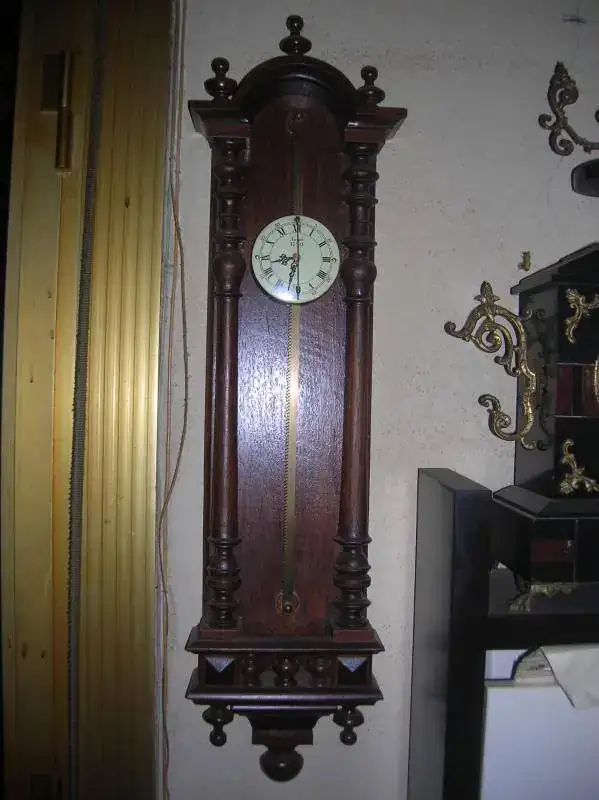

tambien podría ser de éste tipo, lo compré hace mucho tiempo y lo tengo abandonado pero funciona muy bien, imagino que es más complejo que lo que tu pretendes, pero haberlos "aylos" ...
