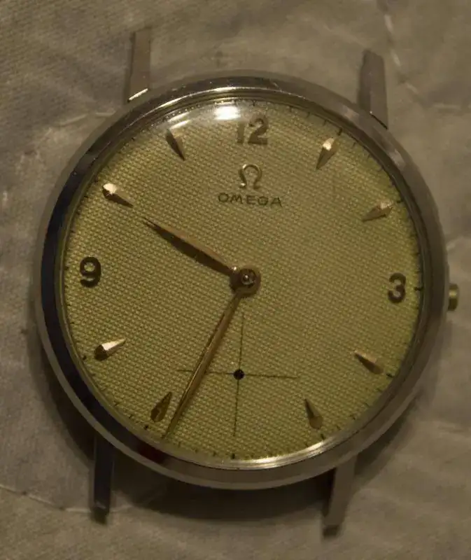

Hola a todos,
Durante los últimos años he disfrutado leyendo este foro pero sin participar activamente. Aunque he pasado por el foro de presentaciones, me presento en este, me llamo César, vivo en Irún, soy una persona de mediana edad (vamos que tengo más de 50 tacos) y me gustan los relojes vintage.

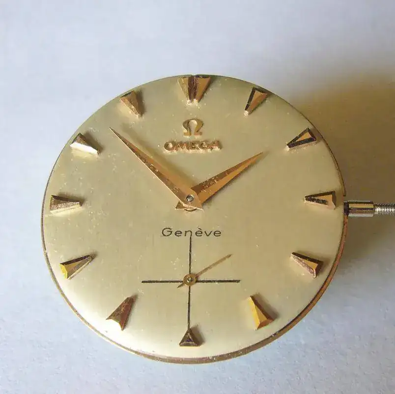

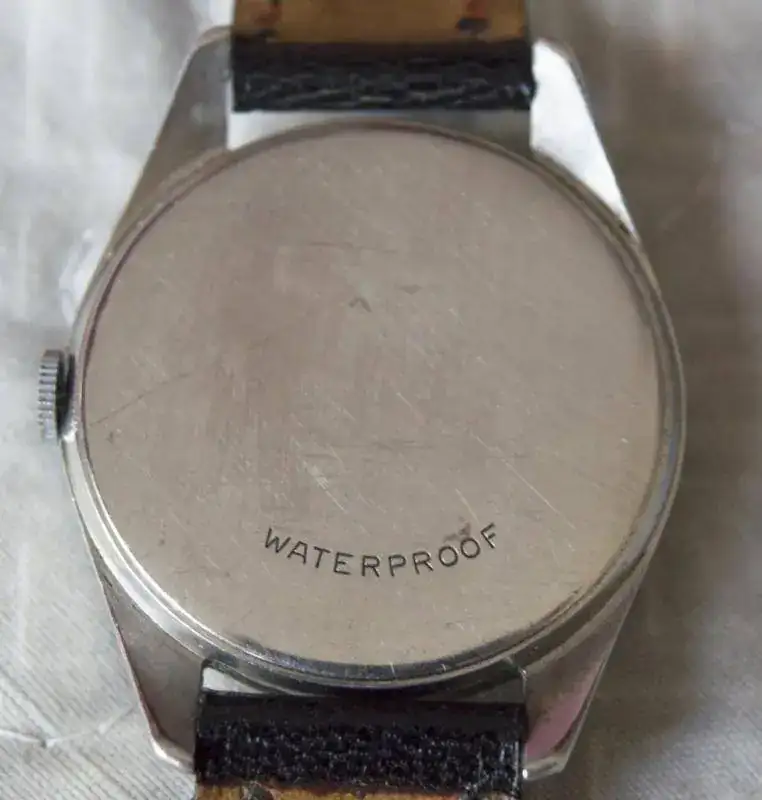

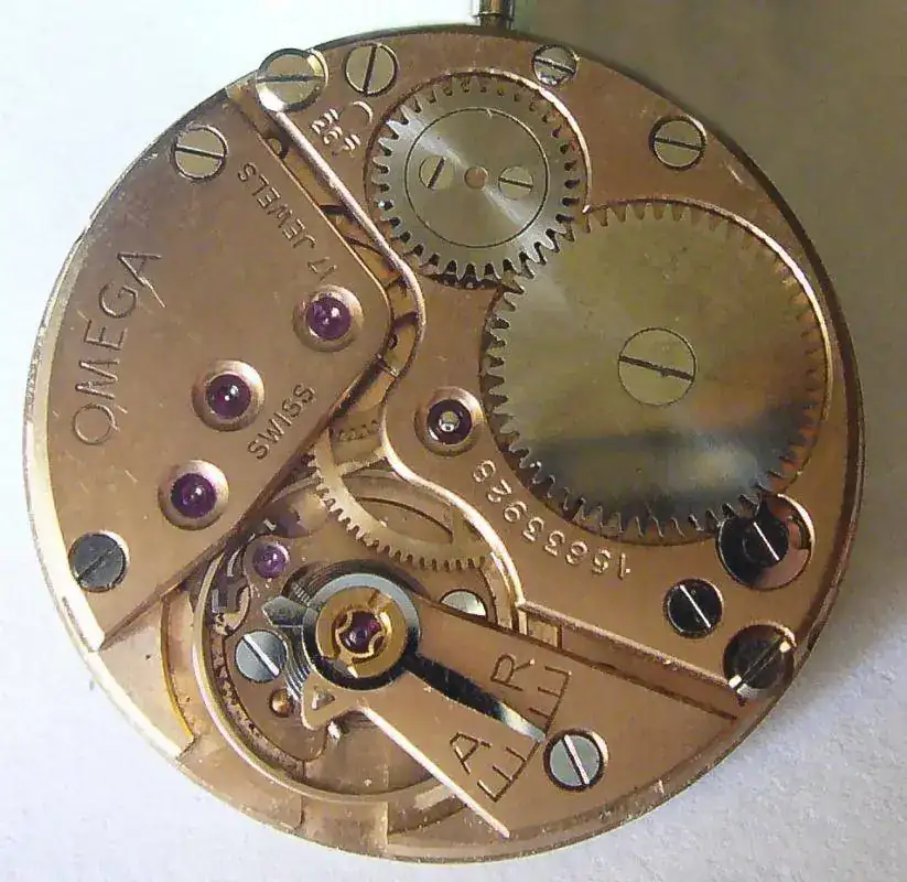

Dicho esto, os quería presentar un reloj omega que compró nuevo mi padre a finales de los año 50, que siempre he conocido en su muñeca y bastante machacado (solo se lo quitaba para ducharse). El reloj me tiene algo intrigado ya es un calibre 267 (aunque en las fotos se ve con un 266 que ha sido un apaño temporal) montado en una caja 2990-1 lo que creo que correspondería a un Ranchero pero no se parecen en nada ni la esfera ni las agujas.

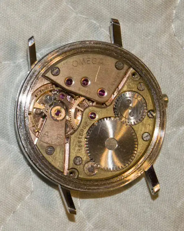

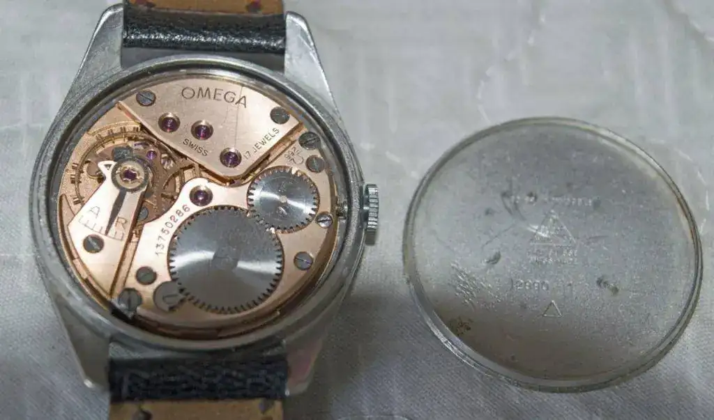

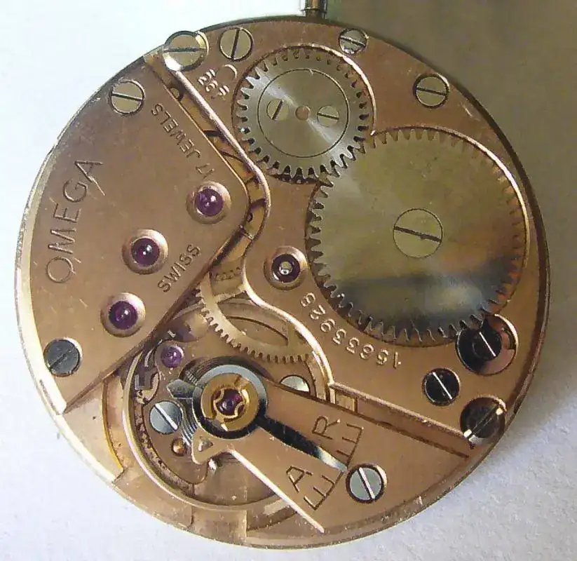

Como se ve en la úlima imagen actualmente lleva un calibre 266 rescatado de un compra-venta de oro ya que el reloj estuvo averiado y guardado unos 30 años en un cajón hasta que un hermano mío lo sacó y le cambio el calibre aunque conservó el 267 original:D y tengo en proyecto enviarlo a restaurar para dejarlo en su estado original ya que está muy machacadito el pobre.
A ver que os parece y si alguien me puede ayudar con esta versión o es un reloj modificado en su momento por el importador.
Gracias por leer y un saludo a todos
No soy yo un gran experto en el tema (ni pequeño tampoco) pero creo que esas agujas han sido sustituidas en algún momento. La horaria casi no se ve aunque parece que tiene tono distinto a la minutera. La corona también parece añadida y ambas cosas son normales que pasaran porque a veces, al romperse-perderse el cristal o plexi se dañaba o desaparecía alguna/s aguja/s (lo digo porque me pasó) y la corona es pieza de desgaste. Cuando no se es muy exigente con las marcas o no hay ganas o posibilidad de recambiar por originales pasaban cosas así.
De cualquier forma es un reloj muy interesante y con gran "valor" para dejarlo níquel.
Bienvenido a vintages.

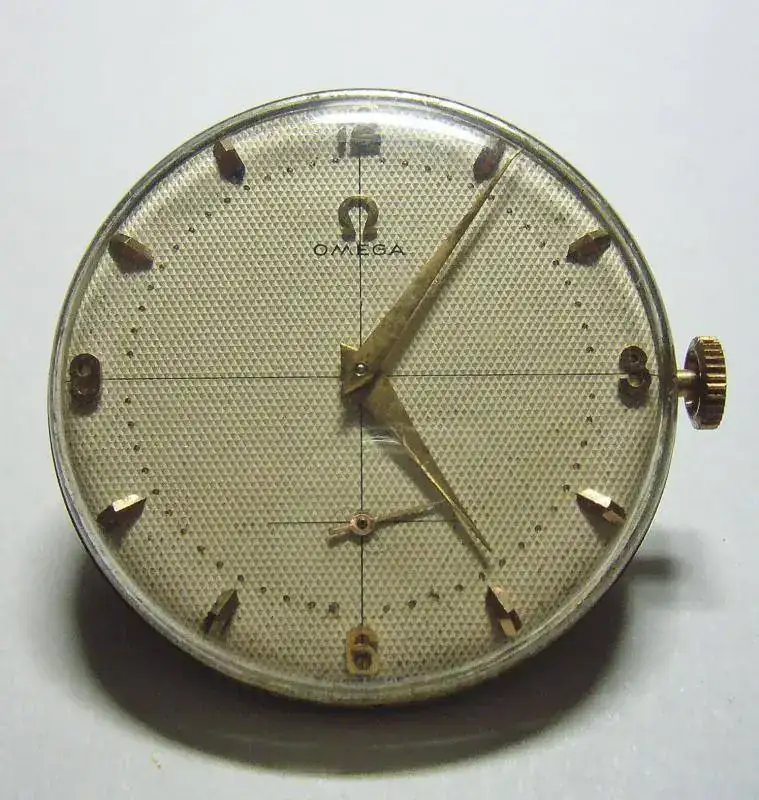

Esa referencia de caja debería llevar maquinaria con numeración a partir del 16xxxxxx y calibre 267, como llevaba en origen.
En la esfera debería figurar Ranchero o Seamaster ( pre-rancheros)
En ambos casos las agujas no eran como las que lleva, debían ser dauphine esqueletadas o broad arrow ( en flecha la horaria y dauphine esqueletada la minutera).
La corona tampoco le corresponde, era mas "abonbada"
Te añado fotos del libro de Omega.
Por ser de tu padre, se convierte en Unico.
Buen día y bienvenido kesar; el lunes me voy a fijar sí tengo el puente del tren de ruedas que corresponde...al cal. 267???
Este calibre 267 lo usan para la falsificación de los relojes Ranchero,etc. y por este motivo está escaseando. Tambien buscaré el juego de agujas, todo en este cal. 267 se me hace difícil. kesar: el no hay, ya lo tiene. Un saludo. Luis desde Argentina
¡Que envidia me das al tenerlo encajado!. Yo hace ya meses que tengo un 267 completo a falta de encontrar caja para él y mira que bien luciría si la encontrara
Efectivamente se trata de un ranchero, la caja lo es, ref 2990-1, conservas el movimiento original, un 267 que es el que montaba en origen, es un ranchero en toda regla. Le fallan las agujas que no son las de origen y la esfera que viene marcada Ranchero 30mm en grafía cursiva como aparece en las fotos de Cantabruca

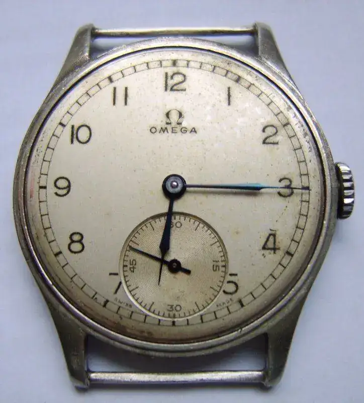

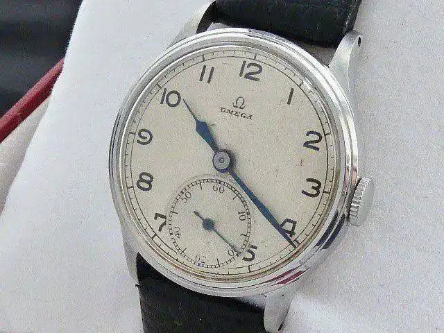

No me queda bien claro quien es quien entre los relojes que mencionas y los que muestras. Pero da igual. Lo que sí puedes ver claramente es que el movimiento que aparece en último lugar, supongo que sin tija ni corona, tiene dos tonos de coloración perfectamente diferenciados (no creo que sea efecto de la foto). Según tengo entendido jamás un Omega salía de la fábrica con sus piezas en distinto color unas de otras por lo que si, como me parece entender, ese es el movimiento del reloj de tu padre no está tan impoluto, ya ha tenido sus manoseos.
La esfera de la última foto ¿es la del 266? ¿mide aprox. 33,5 mm?, porque, si es así, ahí es donde estamos en plena competencia. Pero no hay que volverse loco con ello, mira por qué poco encontré yo una caja para el otro que he presentado. Me costó mi tiempo, eso sí.
No son exáctamente iguales pero casi .......

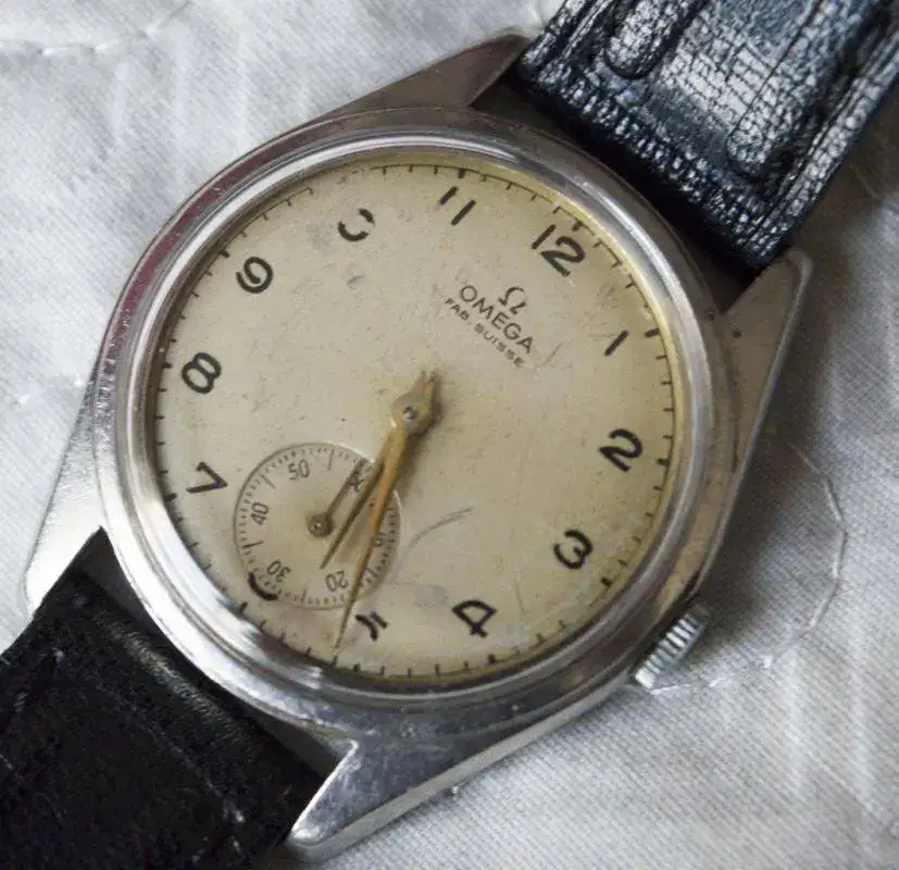

Buen día Casina; le doy mi opinión sobre el color. Así de fábrica nunca salió. Creo que lo atacó algo. Puede ser agua, el amoniaco que suele tener el compuesto de algún líquido de lavar relojes o cualquier otra cosa que - en el lavado de las partes de la máquina - haya atacado al dorado del puente. Además del faltante de la tige y corona puede tener su tiret oxidado. La falta del segundero al 6 - puede ser que la rda. de segundero tenga partido el eje (no se nota la punta de este eje ni sobresale por el agujero del cuadrante).
Veo que le falta el criquet y los 2 tornillos de ajuste a la caja - la rda. corona está muy lastimada. Esto es lo que veo sin llegar a desarmarlo. Un saludo, Luis desde Argentina
Ver el archivos adjunto 326038

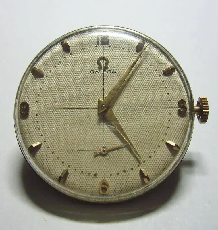

Hola Casiná, sí, es un poco lioso, el reloj original de mi padre es un 267, el de la foto que tiene dos tonos que son debidos a que le entró agua y se oxidó por lo que le han hecho una limpieza por encima para evitar que se enroñara pero para quedar igual necesitaría ser desmontada y limpiada a fondo para recuperar el bonito brillo que tendría que tener. Cuando mi hermano recuperó el reloj del cajón la solución más sencilla para que volviera a funcionar que le ofrecieron fue sustituir el calibre 267 por un 266 que su relojero había recuperado de un compra-venta de oro, la esfera de ese reloj es muy parecida a la tuya, no la he medido pero creo que es algo mas pequeña, en torno a los 31 mm. Hicieron el cambio y el relojero le entregó la esfera con las 2 agujas del 266 montadas sobre el 267 de mi padre en una bolsita.
Mi hermano, que también colecciona relojes me suele regalar alguno ya que su colección es muy amplia y, para ayudarme a empezar, entre los que me ha regalado está el Omega de mi padre junto con la bolsita que contenía el conjunto esfera del 266 junto con el calibre 267. Como me daba pena dejarlo así, me busqué una caja para que el día en que restaure el de mi padre pueda recomponer un reloj con ese conjunto, la caja que he encontrado es más propia de un 269 pero es lo que hay. He visto como has resuelto lo del tuyo y aunque no contesté, acerté que esa caja era de Omega, creo que ese tipo de hallazgos son los que le hacen sentir bien cada vez que uno mira su nuevo "niño".
Hola Elreloj, muy buena apreciación, como le indico a Casiná, al reloj le ha entrado agua hace algo más de 30 años y se fue al cajón. Le han hecho un limpieza somera para que no se siguiera deteriorando por el oxido pero está como se ve. No tiene aguja de los segundos porque las agujas que se ven son las del 266 que puso el relojero y a ese calibre le faltaba la de los segundos, vino sino los tornillos y está metido en esa caja solo para protegerlo. Además del oxido, el calibre tenía un problema con la tija que se salía del todo si se tiraba de ella, vamos que estaba hecho un cromo y por ello la solución del relojero fue: te lo cambio entero con este 266 que está como nuevo y te doy las piezas que queden en una bolsita.

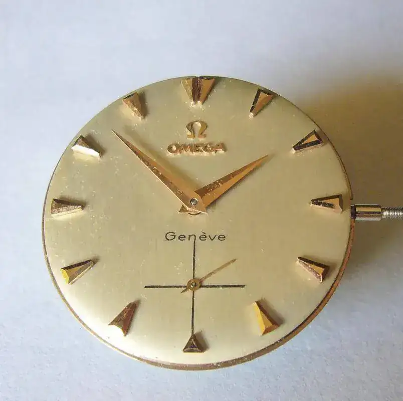

Gracias por compartir tu opinión, al final cada vez tengo más dudas y me veo encargando un dial y agujas nuevas y conservando los originales como paño en oro por si acaso me arrepiento o no me gusta. El Dial me tiene intrigado ya que el Fab. Suisse parece muy anterior al año 58 que es el que le corresponde al reloj, yo los que he visto parecidos son mucho más antiguos, al final va a resultar que es un "Marriage" de época, ya sabes el amigo relojero ha podido aprovechar una caja 2990-1 de un reloj al que se le ha puesto caja de oro nacional, un calibre 267 salido del cajón, una esfera de un 30t2
o similar (no me digas que estos 30T2 no tienen un aire de familia) y ya tenemos el reloj de mi padre...::grr:: Vamos que único si que parece:D
