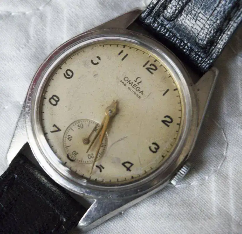

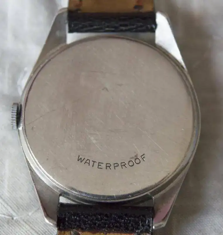

Durante un tiempo estuve investigando sobre el reloj y me encontré con la sorpresa de no corresponder con ningún modelo de la época y fue cuando ese post para intentar conseguir información a la vez que intenté saber algo más de él hablando con mi padre que aún vive. Según mi padre, el reloj lo compró con su configuración actual es decir:
- Caja Omega 2990-1
- Calibre Omega 267
- Esfera Omega con texto Fab. Suisse y diseño más propio de un 26.5
Además el reloj que me llega tiene unas manecillas y una corona que no son originales Omega pero eso se ha podido cambiar en algún momento,la corona al menos estoy seguro que se ha cambiado. Este era su aspecto hace mes y medio:
Conclusión parece un reloj montado con componentes de Omega pero que probablemente no salió así de fabrica, da la sensación que se han aprovechado unas piezas disponibles para montar un reloj.

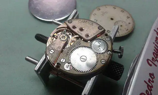

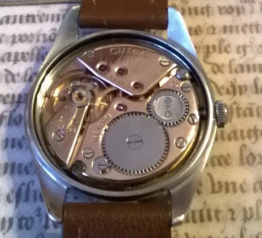

En cualquier caso, todo esto me sirvió para tener claro lo que quería hacer con el reloj, mi primera intención era simplemente arreglar y devolverle su calibre original sin tocar nada más, pero las conversaciones con mi padre me sirvieron para descubrir que se sentía "culpable" por el mal trato que le había dado al reloj por lo que decidí restaurarle para devolverlo al estado que debía de tener cuando se compró. Al reloj se le ha hecho lo siguiente :
- Servicio completo del calibre con sustitución de las piezas dañadas, me había agenciado otro 267 como donante.
- El calibre estaba muy dañado estéticamente por lo que se opto por darle un ligero baño de oro para igualar su color.
- Pulido de la caja

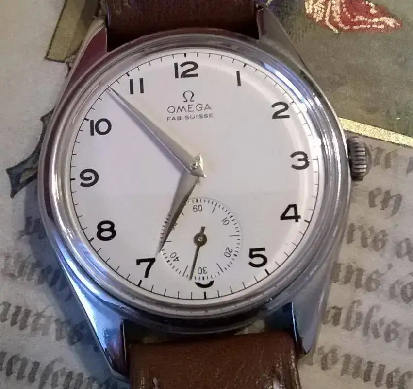

- Restauración de la esfera, hubo de hacerse original ya que no correspondía con ninguna disponible. La tipografía de los números no es exactamente igual pero hay que poner una foto al lado de la otra para percibir los pequeños detalles que cambian.
- Cambio de la manecillas por unas dauphines originales de Omega que traía el calibre donante, me encanta el logo Omega en el centro de la aguja de los minutos.
- Cambio del plexi por uno Original de Omega
- Cambio de la corona por otra más parecida a la original aunque sigue sin ser original Omega
Aprovechando el cambio de calibre se montó un segundo reloj con el calibre 266, su esfera y una caja 2900-5 hallada en la bahía.

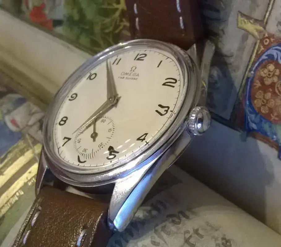

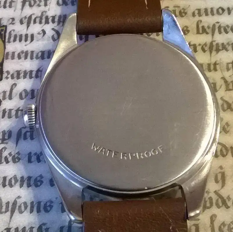

Estas son las fotos con el resultado
A mi personalmente me encanta como ha quedado, no soy tan purista ni exigente como muchos de los que vivís por aquí, pero me gusta porque cumple con lo que buscaba, que no es otra cosa que el sábado mi padre vea su reloj casi como nuevo aunque no todas las marcas del tiempo se hayan podido eliminar.
