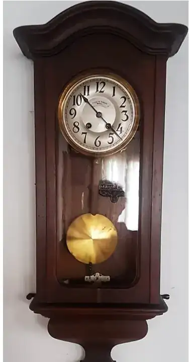

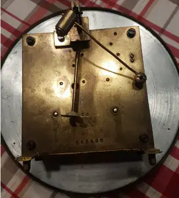

Hola foreros,
Tengo un reloj de pared que tiene maquinaria alemana de la casa Lenzkirch al que creo que se me ha roto o desliza el muelle real. Al darle cuerda, ahora, a la segunda vuelta completa salta el muelle aun que el reloj sigue funcionando bien, y si le doy vuelta y media no pasa nada.
Yo supongo que el muelle real se ha roto por el medio o que desliza de su ajuste en el barrilete al darle mas tensión.
Caso de desmontarlo ¿creéis que se podrían intercambiar los barriletes para asi no cambiar el muelle real y meterme en riesgo de accidentes como los que comentáis en el foro?.

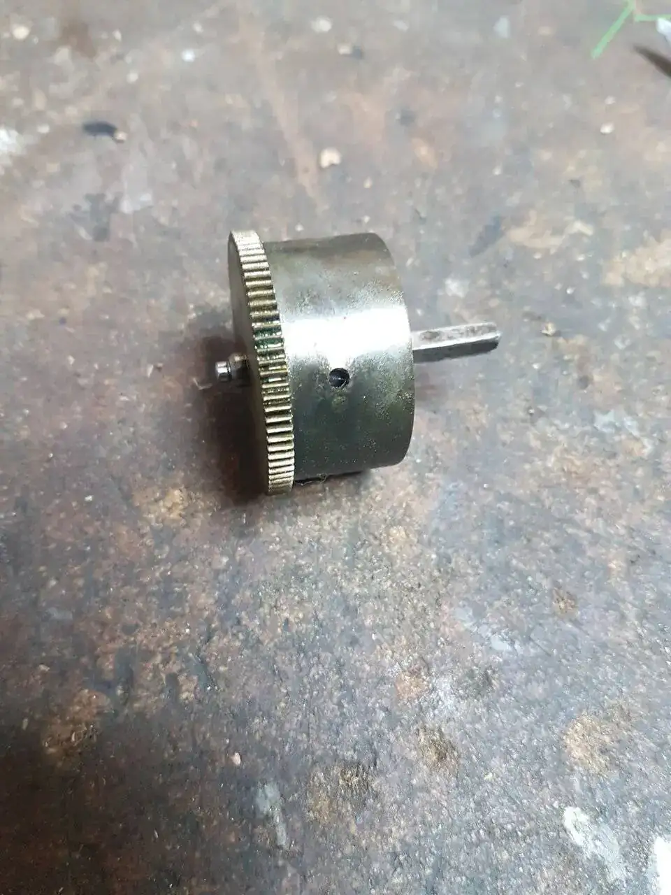

Hola,
Bueno el reloj ya ha vuelto a su ser,
Lo he desmontado, he vuelto a cambiar los barruletes y he reparado el barrilete de la maquinaria. Se había soltado el bulón donde engancha el muelle en el barrilete
Reacciones: Monsignore
Adjunto la foto.
Saludos y felices fiestas
    75,6 KB · Visitas: 124
Hola,
Olía a eso
