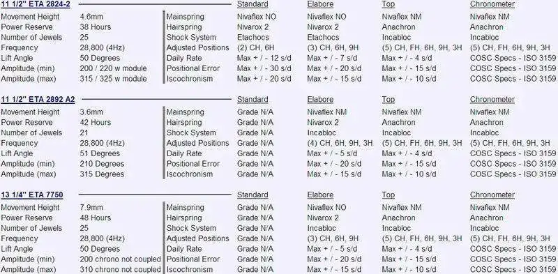

Depende. Lo que marca la diferencia en estos calibres es el antichoque del volante, el volante, la espiral del escape, el acabado de los rubís del áncora (fíjate en que todo esto es del escape) y también el muelle real que es el otro extremo del tren principal. También el acabado, si es rodiado, en nickel o natural.
Un 7750 COSC no envidia en nada a un 2892A2 COSC.
EDITO:
Aquí está la tabla de diferencias entre niveles de calidad de un calibre:
    60,5 KB · Visitas: 674

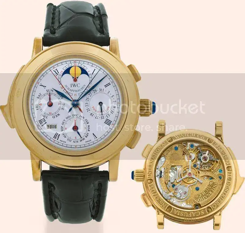

Ahora, lo mejor... alguno modificado. Un IWC Destriero Scafusia, un Valjoux a la enésima potencia.
