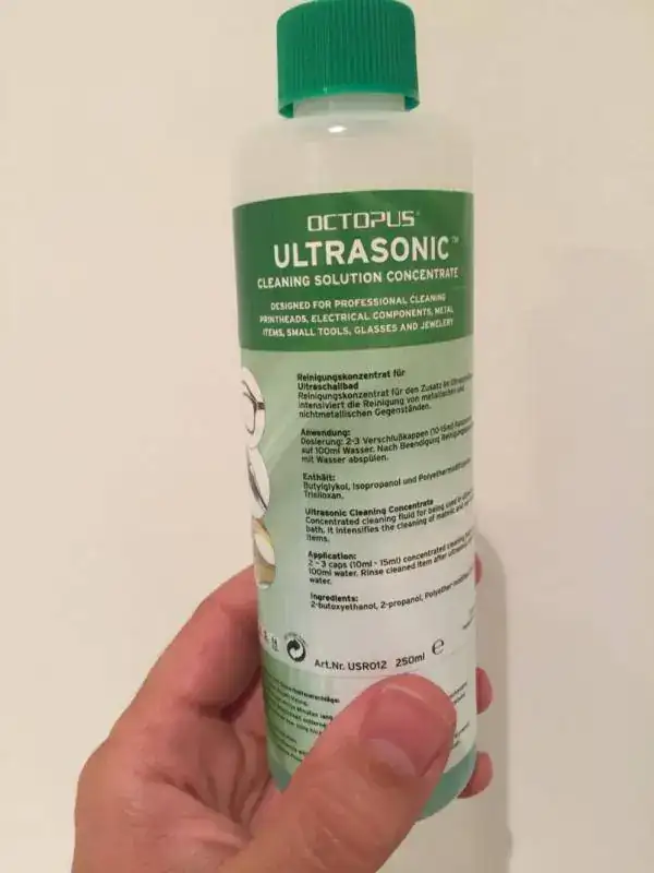

Que líquido usas para la de ultrasonidos? Me tiene que llegar la misma que la tuya que la he comprado en amazon por 42€
Uso este
Pero no deja de ser fairy... Creo que no merece la pena.

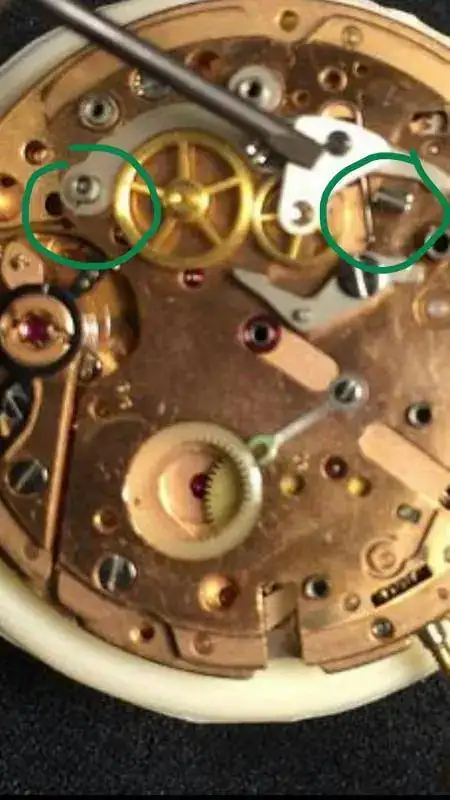

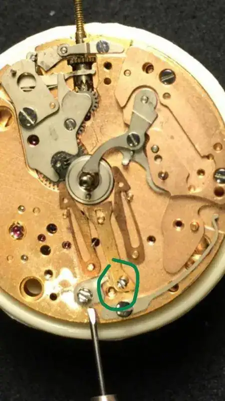

Bueno, pues yo un consejo que te puedo dar es que no muevas los tornillos excéntricos, la mayoría de cronos lleva dos o tres y a no ser que sepas como actúan y la penetracion que tiene que tener según sea excéntrico de rueda o de báscula pues lo mejor es no moverlos.
Gracias Alex!!!
Un honor tenerte en el post y que nos ayudes. En este caso el 1041 tiene un excentrico (para este calibre no es exactamente un tornillo) que ajusta el crono. Por el estado del calibre tuve que reemplazarlo. Explicaré como por si alguien más se viese en la necesidad.

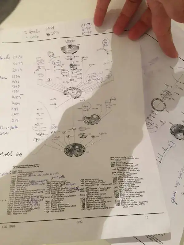

Posiblemente donde más vamos a aprender. Antes de desmontar hay que estudiar el funcionamiento del calibre. Observar las piezas con las distintas funciones. Parece una tontería pero nos ayudará mucho.
Siguiente paso. Buscar la ficha técnica. En este caso la encontré aqui:
Tenéis otras muchas fichas de Omega que hay que tener en favoritos.
La ficha es muy muy importante porque además de decirnos que piezas tiene un calibre y como son, nos permite hacernos una idea de lo que nos vamos a encontrar...
Además como es el caso nos pueden decir que cuestiones tenemos que tener en cuenta y sobre todo como realizar la limpieza y el aceitado.
Estudiarse bien la ficha antes de meter mano es esencial.
Nuestro despiece:

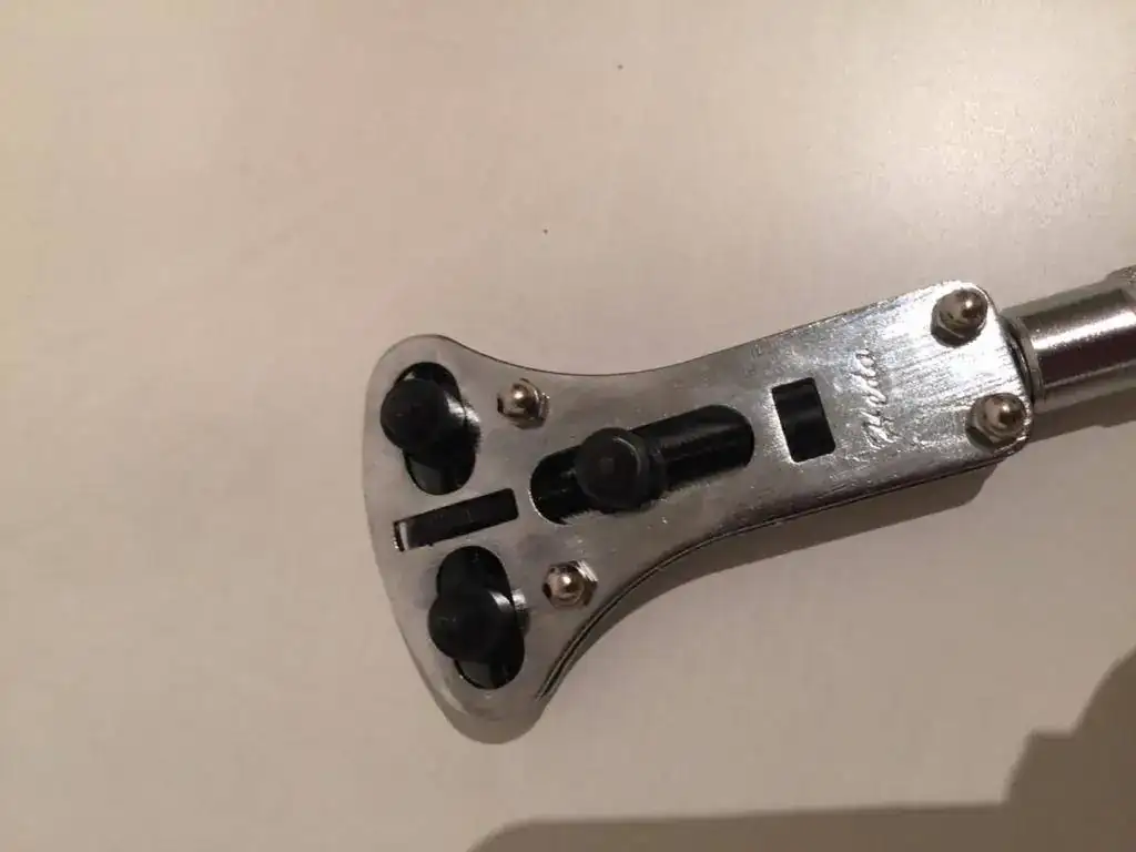

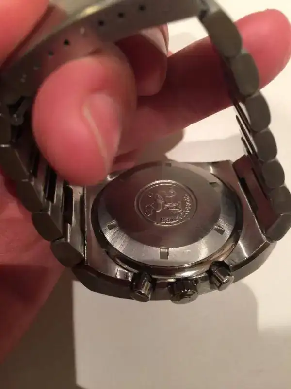

Venga vamos allá! Abrimos el reloj. Para eso quitamos la tapa trasera con la herramienta que os pongo. En este caso va roscada pero en otros va a presión (quitamos con la navaja) o atornillada. Algunos calibres salen por delante.
Abrimos y sorpresa!
Nos encontramos con un reloj completamente oxidado...

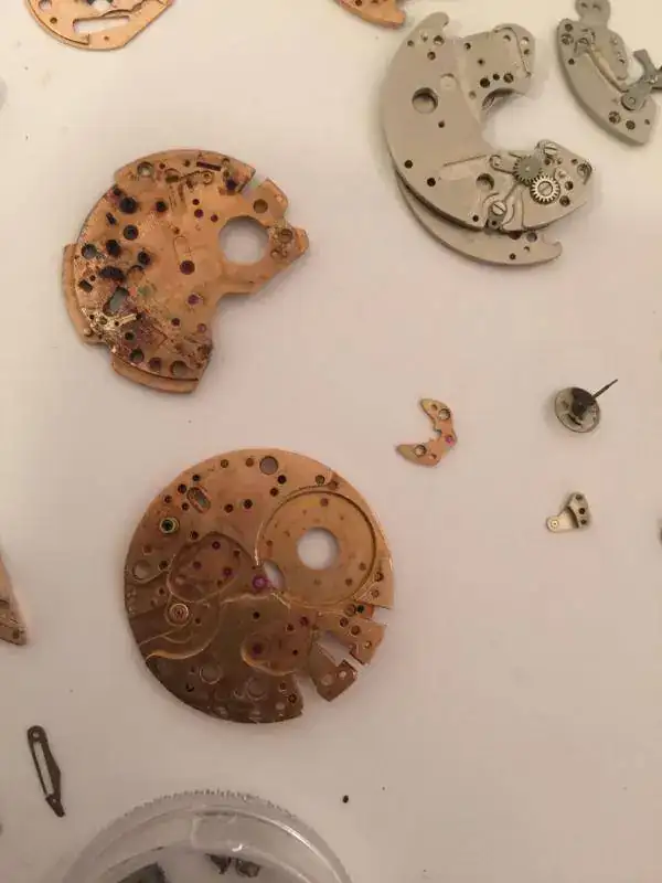

Cuando coges un reloj oxidado el gran reto es despiezarlo. En este caso lo tenemos que despiezar conservando todas las pletinas y puentes y el rotor. Ese es el objetivo. El resto de piezas las conseguiremos, pero en este caso el adn son esas pletinas y puentes con su número de serie...
Este calibre en realidad es un lemania casi sin modificar, por lo que casi todos los componentes salvando alguna rueda del 24 horas y el volante los encontraremos en cualquier lemania 1341 o 1340 (el rodamiento del rotor del 1341 no nos valdrá tampoco, el del 1340 no lo he comprobado...). Tambien es facil encontrar algún omega 1040 de despiece que es prácticamente idéntico.

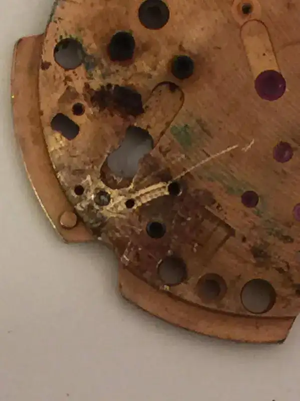

Cuando está así de oxidado los tornillos no salen.
He probado cocacola, productos especiales, rubisol (ojo que se come el calibre si lo dejamos mucho tiempo), y no se que cuantas cosas más. Lo único que me ha funcionado es usar un soldador a modo de las pinzas galy (es un compañero que ha hecho algún post) podéis buscar en el foro y vinagre. SI VINAGRE BLANCO. Debora el óxido. El problema es que si dejamos el calibre metido en vinagre se come tanto el oxido como el hierro. En este caso tendremos que hacer el sacrificio... Las pletinas y los puentes no son atacados por el vinagre pero el resto de componentes si.
Con mucha paciencia lo podremos desmontar y nos quedaran las pletinas así [emoji29]
Bueno. La pletina sigue en pie y los rubis también pero todos los demás componentes que van remachados y son de hierro y que llevan ejes o roscas de tornillos están fatal y habrá que sustituirlos. Cuando lo veo me entran sudores frios... He cambiado algún incabloc, pero todo eso requerirá un trabajo fino sobre la pletina, en fin...

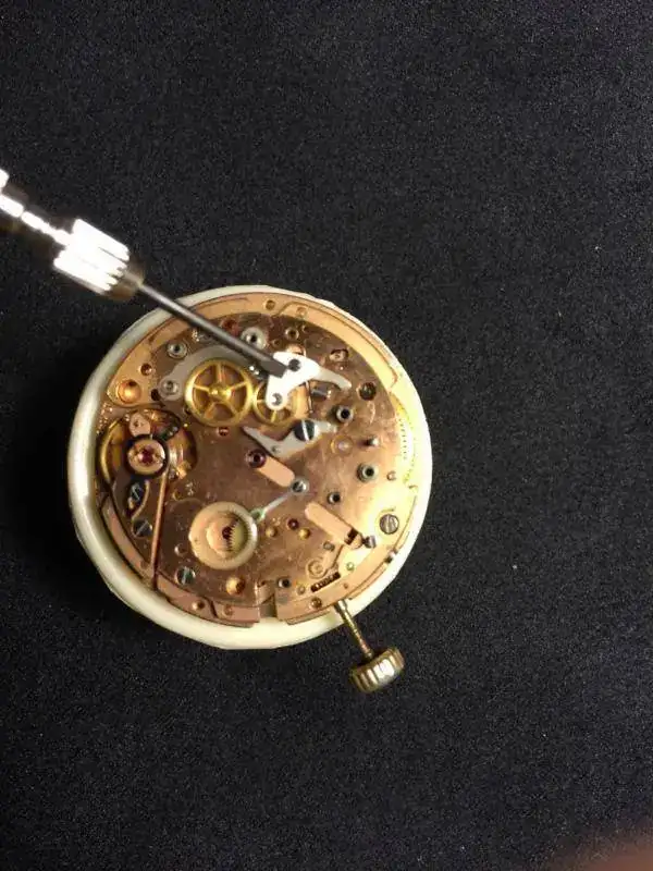

Según vamos desmontando el calibre pieza a pieza vamos echando foto a la pieza antes y después de quitarla. Guardamos todas las fotos en serie (igual que se desmonta se monta). Echar fotos desde arriba y de perfil para ver alturas.
Para no perder las piezas cogeremos un folio y dividiremos en cuadrados. En cada cuadrado una pieza con su tornillo y el numero de referencia del despiece. Debería quedar así:
Yo pongo un celo a las piezas para que en un descuido no me salten todas. Si el calibre esta bien y lo voy a limpiar y cerrar sin tener que esperar semanas por repuestos no pongáis celo que luego hay que limpiar bien la pieza...
Revisamos que están todas las piezas del despiece y que todas están bien. Si no están o están mal, trabajo de busqueda... En este caso me hice con un calibre donante que compré a muy buen precio y alguna referencia que compré nueva.
Es importante tener completado todo el calibre en el cuadrante del folio. Tornillos incluidos.
En esta foto del cuadrante que he subido veréis piezas repetidas pues aproveche que tení piezas sueltas por el taller de otros despieces que pude aprovechar.

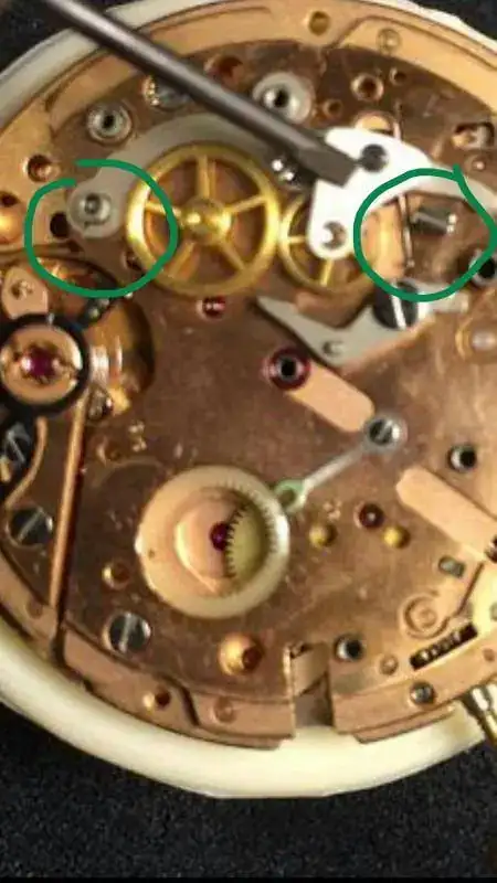

Lleva 3 excéntricos, 1 es un tornillo, un segundo excentrico integrado en la báscula de embrague, y el tercero esta sobre el siete de pinzas del contador de minutos.
Alex,

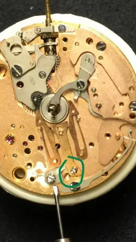

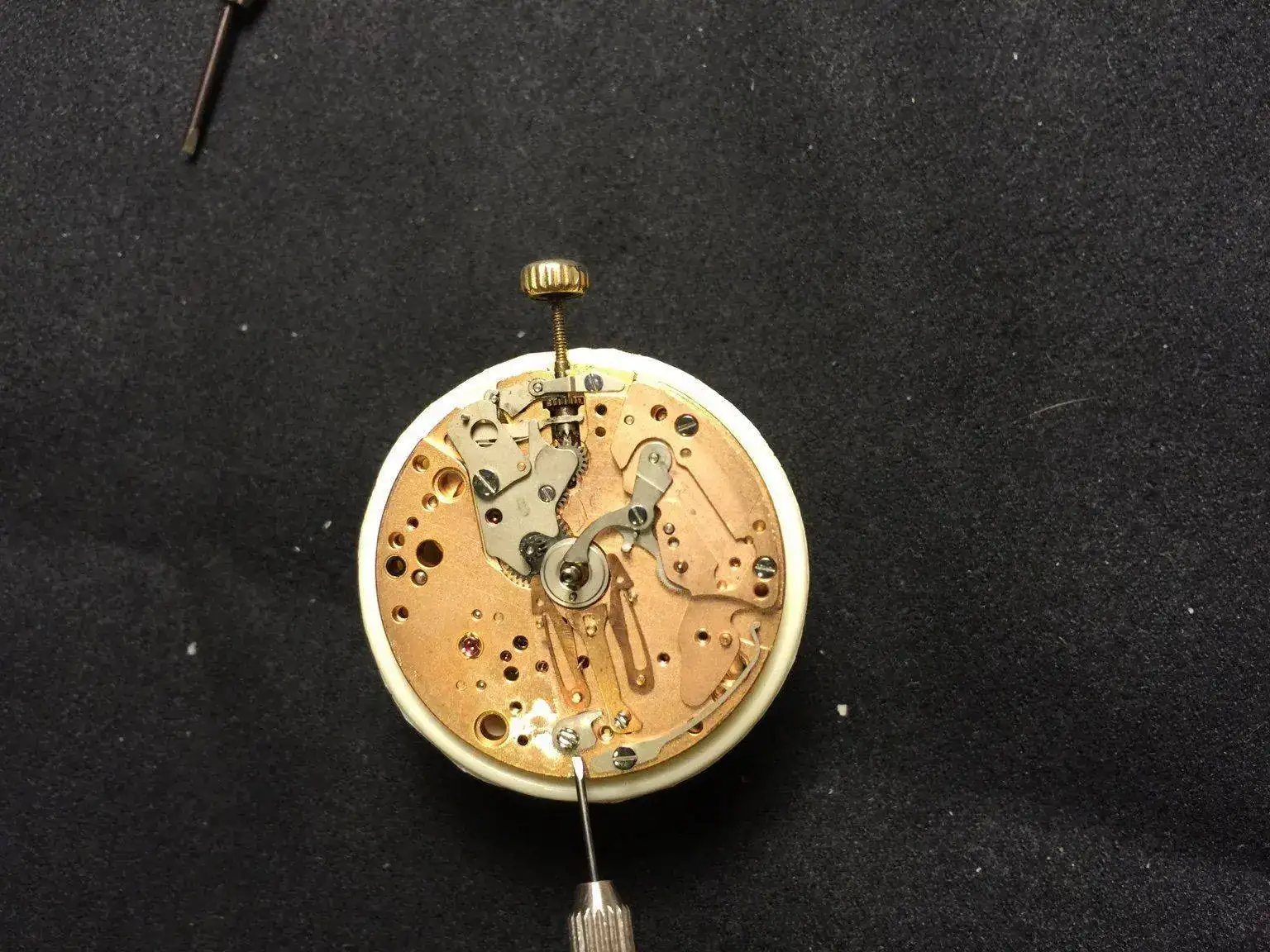

Entiendo que te refieres al excentrico de la báscula que señalo y que es una pieza rectangular que se encuentra justo abajo y que hace tope.

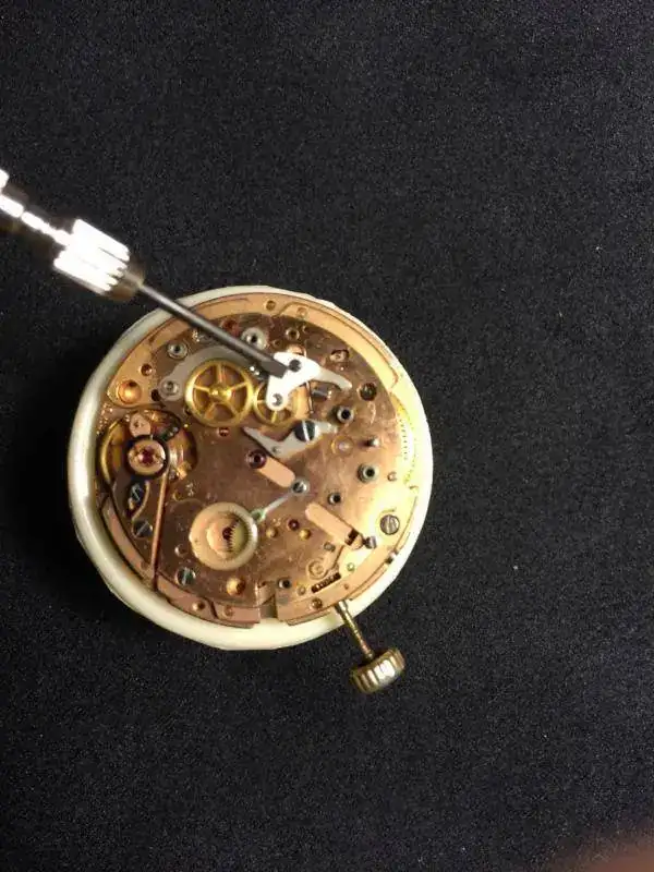

El otro excentrico al que te refieres entiendo que es este que señalo:
Ese no lo tenía por excéntrico porque realmente aunque actúe como tal no es solidario al tornillo sino que es una pieza separada pero es cierto que actúa en su conjunto como un excéntrico y al montarlo hay que ajustarlo para que bloquee el contador de minutos cuando toca y lo libere cuando deba correr.
Cuál sería el tercer excéntrico, a parte del ajuste de la raqueta?
Gracias!

Alex,
Entiendo que te refieres al excentrico de la báscula que señalo y que es una pieza rectangular que se encuentra justo abajo y que hace tope. Ver el archivos adjunto 360195
Gracias!
Lleva 2 en el crono,lado del volante y uno en el lado de la esfera.

El izquierdo del crono es el que no tengo controlado. No sabía que esa pieza fuese un excéntrico entiendo que para regular la proximidad de las dos ruedas. Pensaba que era un eje donde entraba directamente la báscula. Tiene todo el sentido que esa pieza nos permita regular la proximidad de las ruedas. En mi caso no lo toque y la proximidad era correcta pero bueno es saberlo. Muchísimas gracias.
