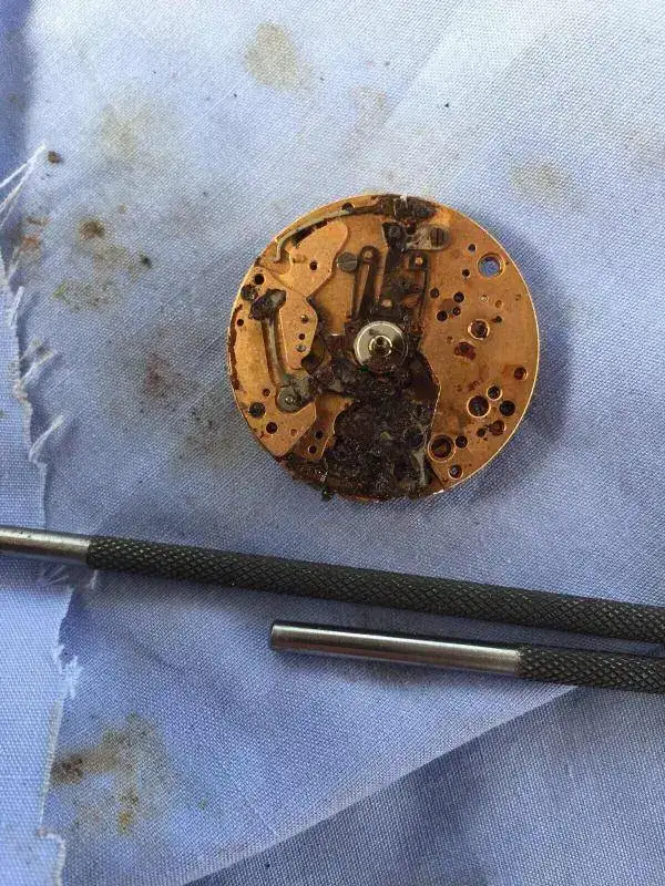

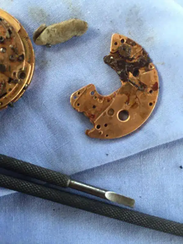

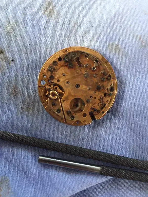

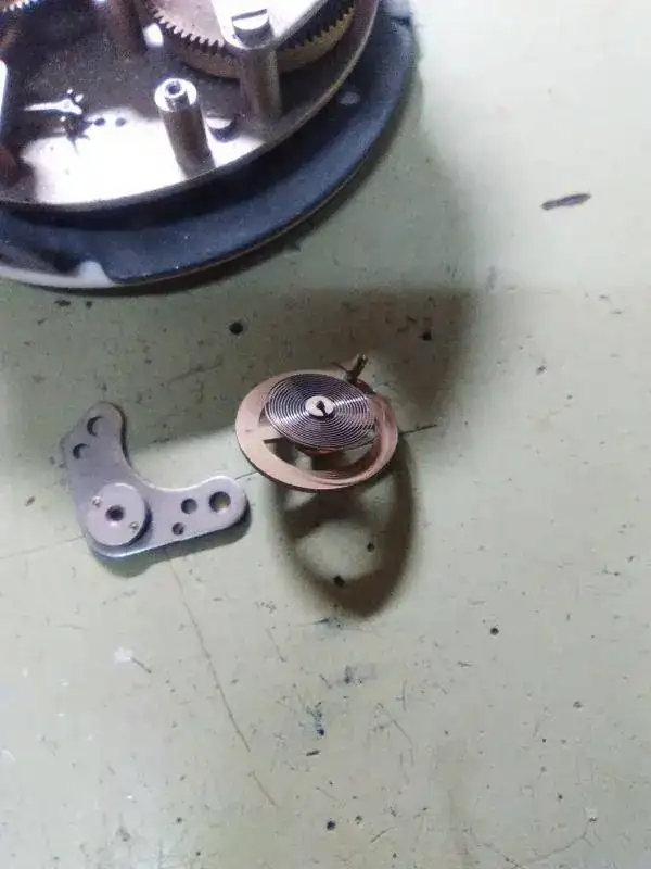

He rescatado estas fotos del punto de partida
Asustaban...
Pero con un poco de esmero sacaríamos ese calibre adelante.

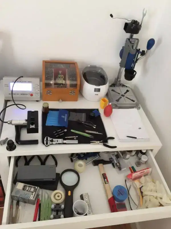

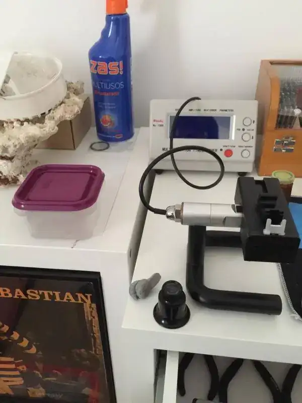

Bueno saco un ratito ante de irme a dormir y os cuento que tengo en mi humilde taller.
De hecho todo comenzó por él. Siempre he sido aficionado a la mecánica, aunque soy de letras. Antes echaba las horas con las motos pero al ser Padre no podía pasar tantas horas fuera de casa, así que tuve que buscar una afición que me pudiese llevar el taller a casa. Aquí estoy con una enganchada de escandalo.
Vamos al grano:
Perdonar el desorden.

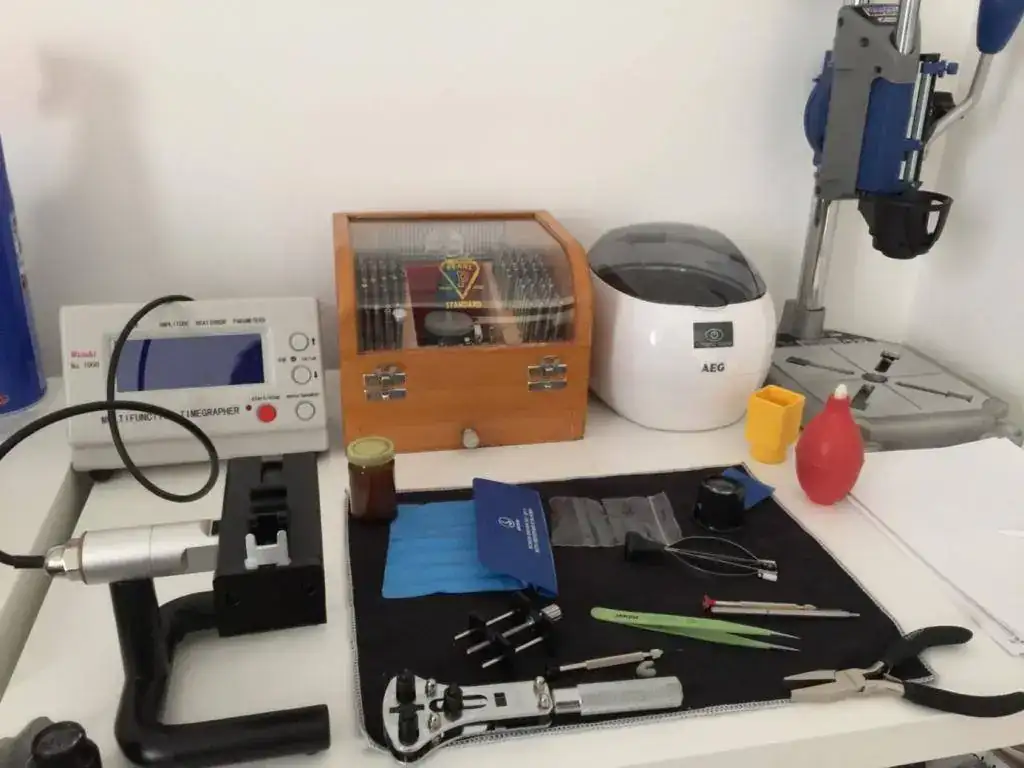

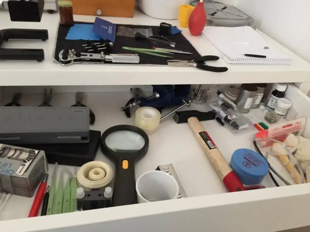

Os listo la herramienta:

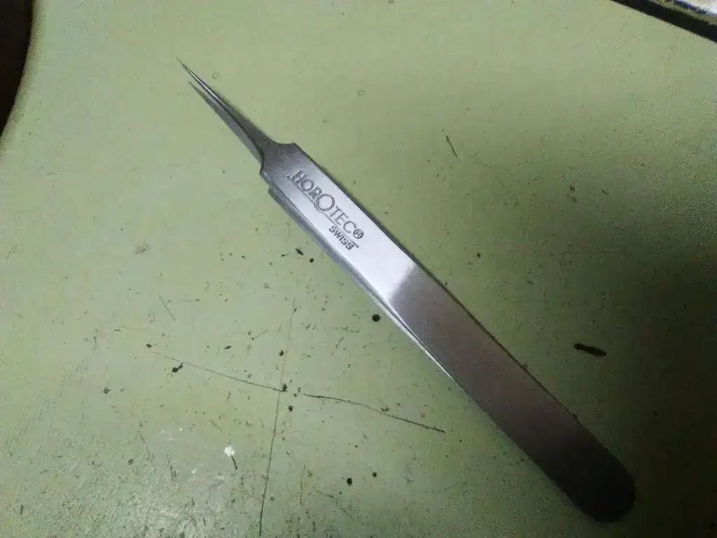

Pinzas.- las compraría de calidad. Es la herramienta que más se usa y por poco más de 30€ tenéis un juego de muchísima calidad. Imprescindible
Destornilladores.- idem que las pinzas. Coge un set de relojero que sea bueno. Imprescindible
Aceitadores.- son muy baratos coge 4 finos.
Aceite.- yo uso para todos mis relojes moebius 9010, 9020, 941, 9200 también D5 y 9300. Creo que es imprescindible, la base. Son muy caros pero cunden mucho y si lo haces hazlo bien. Estos son para automáticos de pulsera, para otro tipo de reloj otros. El D5 y el 9300 para el muelle real se podrían perdonar pero no lo haría.
Rodico.- imprescindible. Es como una plastilina que la uso para muchísimas cosas. En realidad es para limpiar pero además la uso desde para proteger que no salte un muelle hasta para colocar un tornillo en su agujero. Si eres manos de árbol te salvará de muchas. Ojo y lo advierto ya, hay que revisar las piezas después de pasarla que no queden restos. Si toca una pieza después del isopropílico se queda como un chicle pegajoso por lo que ojo.
Una gamuza.- además de para limpiar yo la uso como tapete para trabajar sobre ella. No es imprescindible.
Extractores de agujas.- Tengo el típico chino. Va muy bien no deja marca pero no vale salvo que tengas uno específico para las agujas del crono. Dos palancas serán muy útiles para extraer agujas y otros menesteres. Imprescindible al menos las palancas.
Una grata de fibra de vidrio.- al principio lo use, pero limpia rayando. No me gusta. Además deja restos de fibra. Hay una cabeza de hilo metálico que no rasca tan bien (casi mejor) y no deja residuo. No es imprescindible.
Juego de alicates, tenazas....- Un juego barato y mini siempre viene bien pero no es imprescindible.

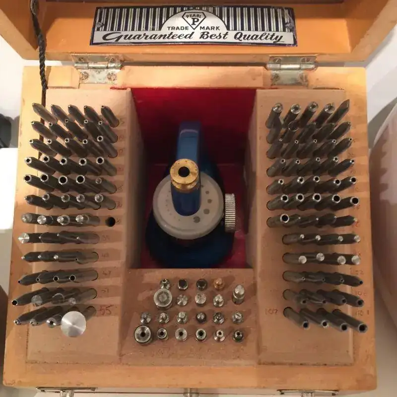

Caja de punchadores y botadora.- yo la empleo muchísimo. No es imprescindible pero si te puedes hacer con una por ebay de segunda mano no te vas a arrepentir casi imprescindible. Si la tienes no necesitas otros útiles para poner agujas.
Lupa.- imprescindible de varios aumentos.
Prensa.- no la uso pero ya la tenía.
Martillo.- para por si acaso te desesperas mucho [emoji43][emoji29] darte en la cabeza. Hay momentos que lo harías.
Escariadores.- son como unas pequeñísimas limas. Se puede vivir sin ellos, pero si te metes en restauraciones serias te sacan de apuros.
Llave para abrir cajas.- imprescindible. Te vale con una muy barata que permita abrir distintos tipos de tapas roscada. Imprescindible.
Navaja.- para abrir las tapas de los relojes a presión. Imprescindible.
Prensa. Para cerrar relojes a presión. Gasta algo de dinero. Si los tases son muy malos te puedes cargar el reloj. Yo compre una china y los tases se dan de si.
Maquina de ultrasonidos.- hay por 25 euros. Si la tienes la usas mucho. Casi imprescindible pero no lo es.
Dremel.- A falta de torno... Yo la uso muchísimo. Esencial variedad de discos.
Cronocomparador.- no se como lo harían antes... Para mi esencial... Sin esto no te metas. Vas aprendiendo a jugar con la espiral y la raqueta y a centrar la espiral intuitivamente, pero aun con todo es esencial. Por 150 euros tienes unos chinos como el que veis en la foto que van muy muy bien. Hay quien se los hace... Por el foro hay post que lo explican.
Desimantador.- el típico azul. A mi me funciona.
Papel de lija de distintos grosores y hasta llegar a alguna muy fina del estilo 2000.
Pasta para pulir.- Vale tener una genérica para distintos tipos de metales. No es cara.
Guantes.- para no marcar el calibre. Una caja de guantes médicos (que te vayan justos).
Gafas.- para cuando pules.
Vinagre blanco.- para las ensaladas, ya me entenderéis.
Rubisol.- ojo con lo que metes y el tiempo que lo dejas. No imprescindible.
Isopropílico.- idem que con el rubisol. Imprescindible.
Extractor de plexis.- si vas a hacer relojes de plexi que lo necesites, pues no te queda otra... Imprescindible.
Soporte para trabajar el calibre.- yo tengo un porta calibre bergeon. No lo cojas malo que lo vas a usar muchísimo. Imprescindible.
Pera para soplar o fuelle.- no es imprescindible pero se usa si la tienes.
Grasa para juntas.- imprescindible.
Juego de juntas genéricas.- las puedes comprar por unidades cuando las necesites.
Celo.- de este que es como papel.
Una libreta.- blanca como la de la foto.
Cuencos.- para limpiar con liquido.
Mandril.- intente pasar sin el pero lo tuve que acabar comprando.
Portacajas.- no lo uso.
Cajitas.- donde poder dejar lo que estas trabando mientras lo tienes parado y que no le caiga polvo.
Un movil con cámara de fotos.-
Un lápiz.-
Loctite.-
Una mesa.-
Un silla.-
Una lampara.-
Estas tres últimas parecen una tontería, pero os entraran ganas de iros a trabajar al salón, a la cocina, etc. NO. No lo hagáis. Trabajar en un sitio fijo.

Esto pinta muy interesante....oye, que es exactamente la caja de punchadores y botadora? La colocación de las agujas es el momento que más me tiene preocupado de un proyecto que tengo en curso.
Luego le saco foto y te la envío.

A ver don Luis u otro maestro, podéis mandar fotos de como son esas pinzas para rectificar espirales?
Y de las llamadas Bruselas....también
O un enlace para comprar unas
Hay tienes la caja con punchadores y la botadora y el tas de agujas.
Poner las agujas no tiene más misterio que poner las del crono porque esas si que tienen que ir centradas.
En el caso del omega 1040 tiene especial dificultad porque las de horas y minutos tiene que ir centrada con el 24 horas.

¡Que pedazo de taller! Con eso no hay reparación que se te resista.
Cruzando el río Mara
Estas pizas son las que hago servir para espirales

Felicitaciones por ese quirofano Rafa!!!
