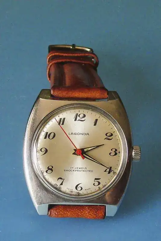

.... y ahora ya está en planta. Despues de quitada la infección aguda por óxido ha sido sometido a tratamiento intenso con aceite a tutti plen, varias picadas en cada pivote, en cada piñón, en cada rueda e, incluso, en los pivotes del áncora le he puesto un poco (mi amigo-maestro relojero me ha dicho siempre que esos pivotes no se engrasan ya que sólo giran unos grados, por eso no tienen desgaste, y el aceite los para; pero Donald de Carle, en su Manual del Relojero, dice que sí se engrasan aunque mínimamente. Yo, en las discrepancias, siempre le hago caso a mi amigo que está en la actualidad y el libro ya tiene unos añitos). En esta ocasión me he saltado mi norma ya que esos pivotes tenían signos de oxidación y yo, con mi destreza y mi instrumental, no puedo quitarlo manualmente.
Con este tratamiento persigo que los restos de óxido que queden en pivotes y piñones, sobre todo, se desprendan con el aceite y los giros y luego el heptano los hará desaparecer. Eso espero, al menos, y lo dejaré rodar dos o tres días más. Pero la primera contraindicación de tan agresivo tratamiento es que atrasa unos 20 minutos diarios lo cual era de esperar. Primero recuperaremos la vida y luego acudiremos a la cirugía plástica ¿no os parece?.
Tiene un movimiento FE 140 (France Ebauches), como el amigo Golipo ya me apunto en taller de relojería (https://relojes-especiales.com/threads/el-mercadillo-¡¡ay-el-mercadillo.320908/!!) y el eje de volante tenía el pivote de platina (había puesto el de puente) roto por el óxido. Menos mal que me vino a ver mi Angel "de la guarda" y me lo cambió.

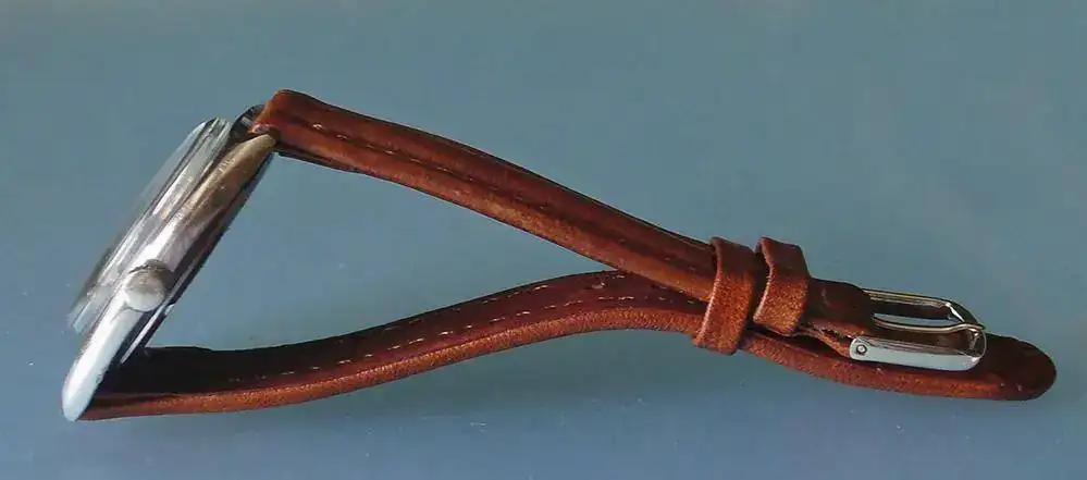

Me entusiasmó su caja, muy delgada y simple, minimalista diríamos. Y de momento le he puesto una correa nueva porque se lo merece; ya veremos si se la sigue mereciendo:

Ten cuidado no te llueva en semana santa y tengas que volver a quitarle el óxido, ,,,,espero que no y tengas suerte un abrazo Reca
No, esta dicen los "motorologos" que nos escapamos, que llevamos dos años seguidos que ......... Claro que, en ese caso, lloverá en feria porque las dos no se escapan ni de coña.

Hoy, animado por su cambio, me lo he puesto y ha salido conmigo toda la mañana. En un par de ocasiones he oído "que bonito reloj llevas". Claro que las expresiones provenían de aficionados a esta "perversión".

Pues ya ha sufrido el segundo lavado y aceitado (nada de aceite en los pivotes del áncora, Golipo, je,je,je) y ha salido de planta con el alta en la mano. Ahora estará unos días en observación a ver que salud tiene. Lo que sí es seguro es que su caja me gusta un montón. Y esa trotadora roja girando y girando ........
Bueno bueno.. ha quedado muy bien, para el estado en el que estaba....
