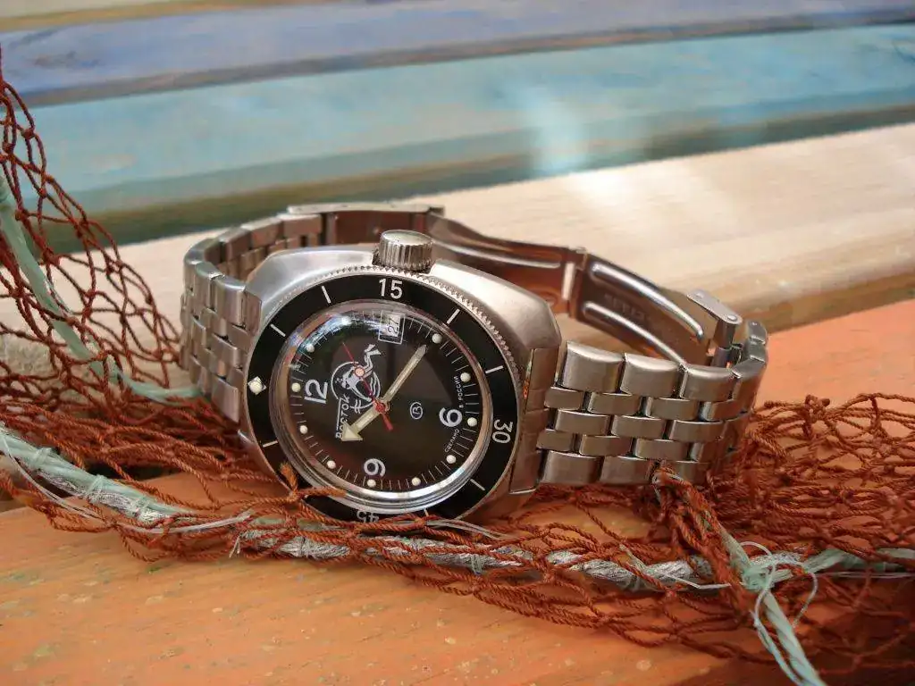

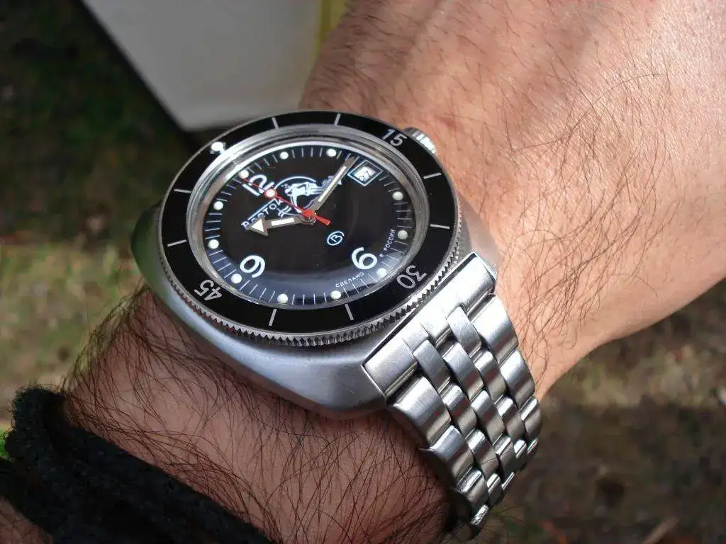

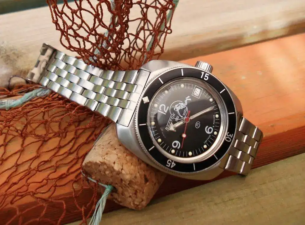

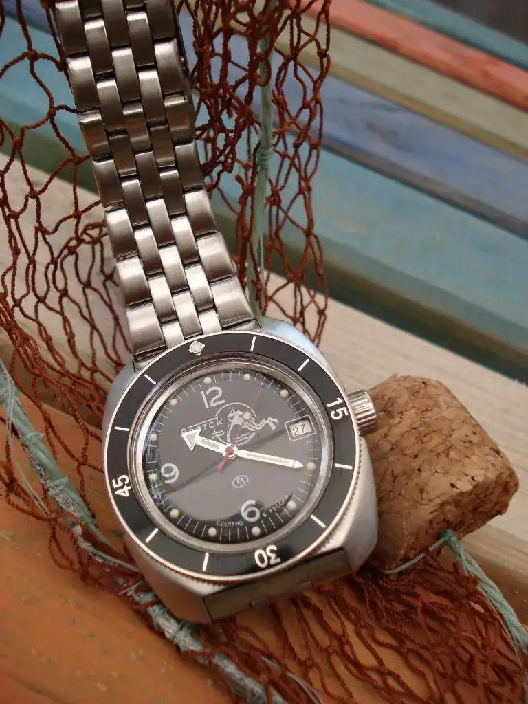

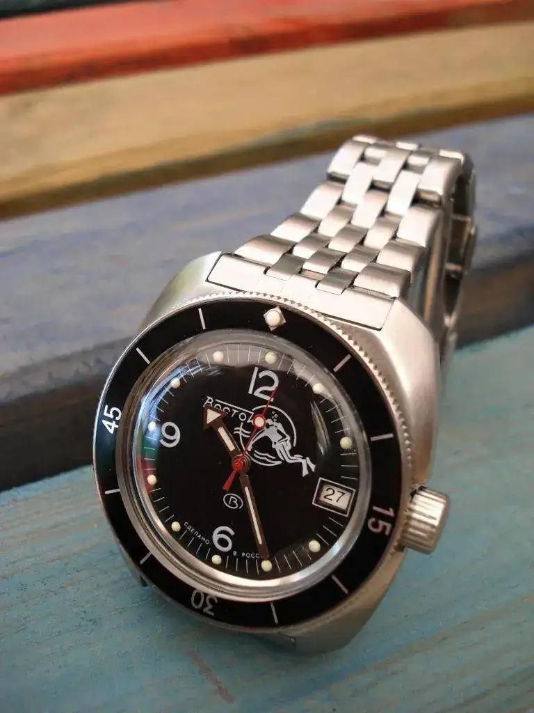

Todo un acierto el contraste mate-brillo. Yo estoy esperando un nuevo 090 y será lo primero que le haga (bueno, lo primero quitar el brazalete de origen).
Pues quedo de vicio, ¿pero estos biseles no se les suponia de laton?
Hola compañero...
Te a quedado de fabula y el efecto y el contraste queda muy chulo.
Buen cambio....la verdad es que te ha quedado muy bien!! :clap:

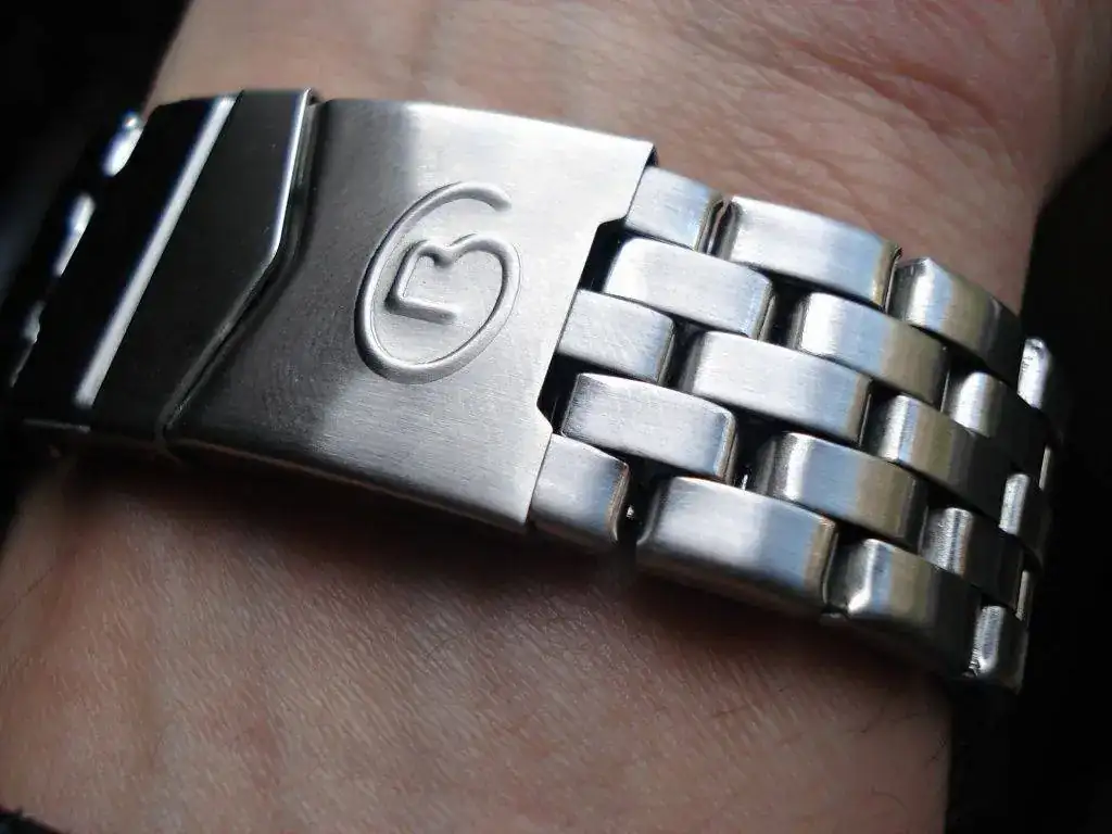

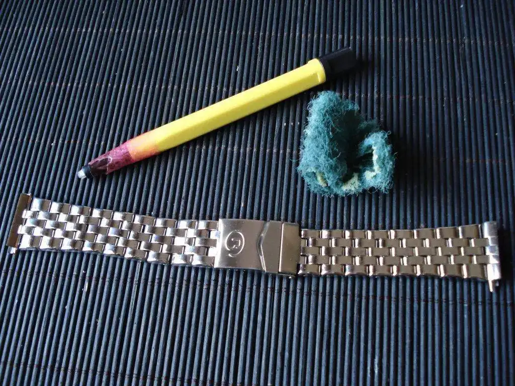

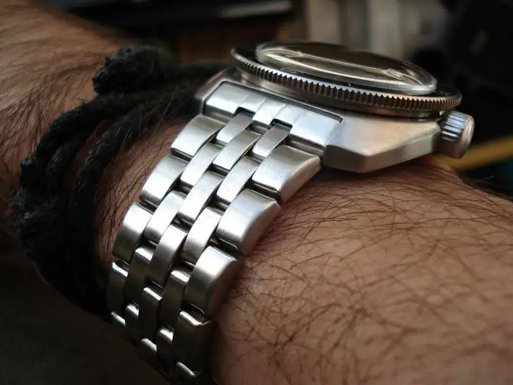

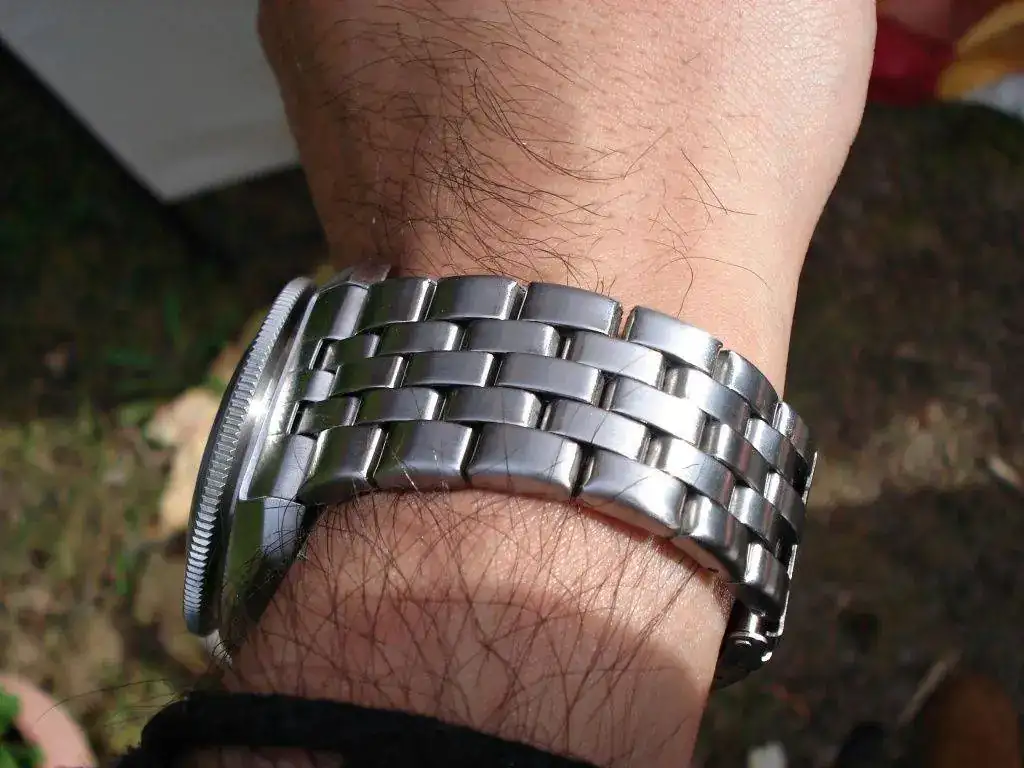

He encontrado algunas fotos de antaño......en este caso del cepillado del armis (la caja ya la había cepillado antes)......os las pongo para ilustraros:

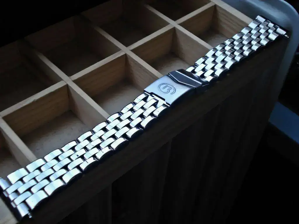

Aquí el armis brillante...
Aquí las armas para el cepillado: un trozo de estropajo y lapiz de fibra de vidrio para remates.....
Frotamos con el scotch brite primero, siempre en la misma dirección, y luego afinamos los recovecos donde no llega el estropajo con el lápiz....ya tenemos la mitad hecha.....en la foto una mitad cepillada y la otra pulida...
Cepillamos la otra parte y listo....ahora ajustamos el armis......

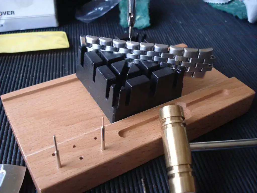

....montamos el armis de nuevo....ponemos pasadores....ajustamos la holgura del deplo.....y ya está, trabajito finalizado....
...detalle del cepillado del armis....
....y alguna fotito más del nene con sus pantaloncitos de reestreno...:D :D
Conclusión:
Trabajo fácil y rápido de realizar....unos 20-25 minutos entre cepillar y achicar el armis quitando eslabones.....:ok::

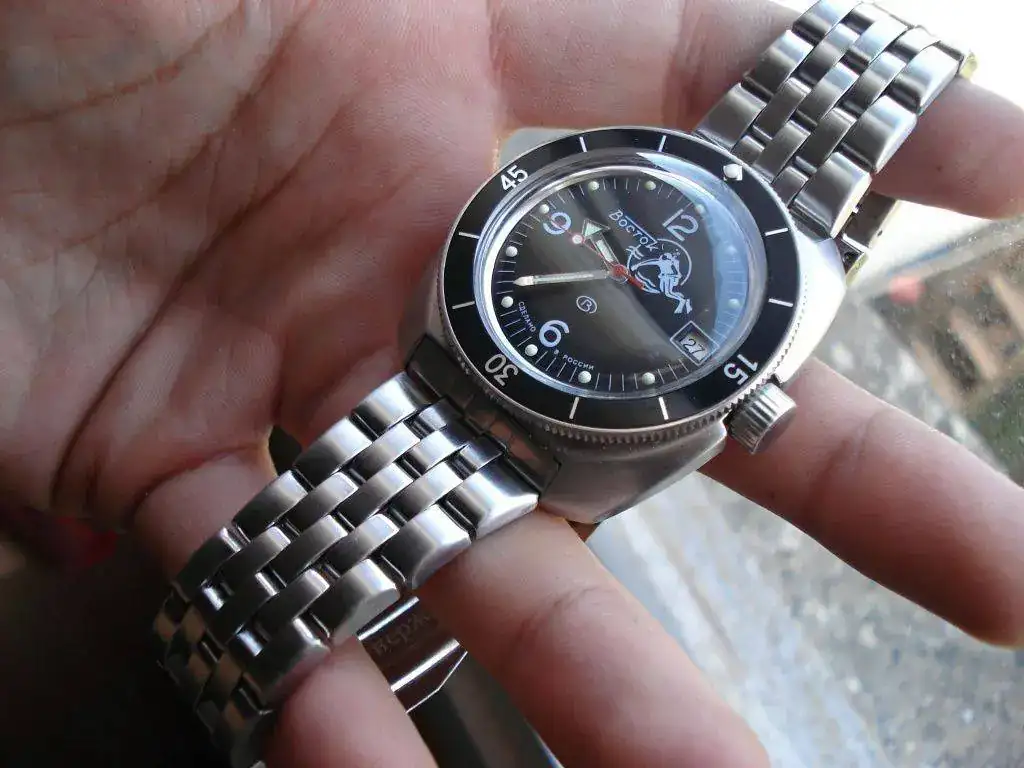

Resultado:
A mí me gusta mucho como queda este tipo de armis cepillado....el acabado no es perfecto perfecto ya que si te fijas se nota que hay pequeñas rayitas y no es un trabajo fino del todo, pero no tiene nada que ver al original en brillo.....emho mejora mucho el conjunto :-P

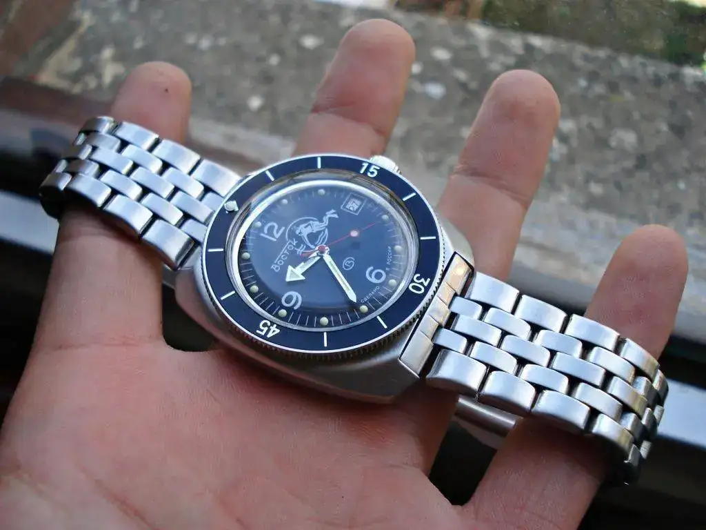

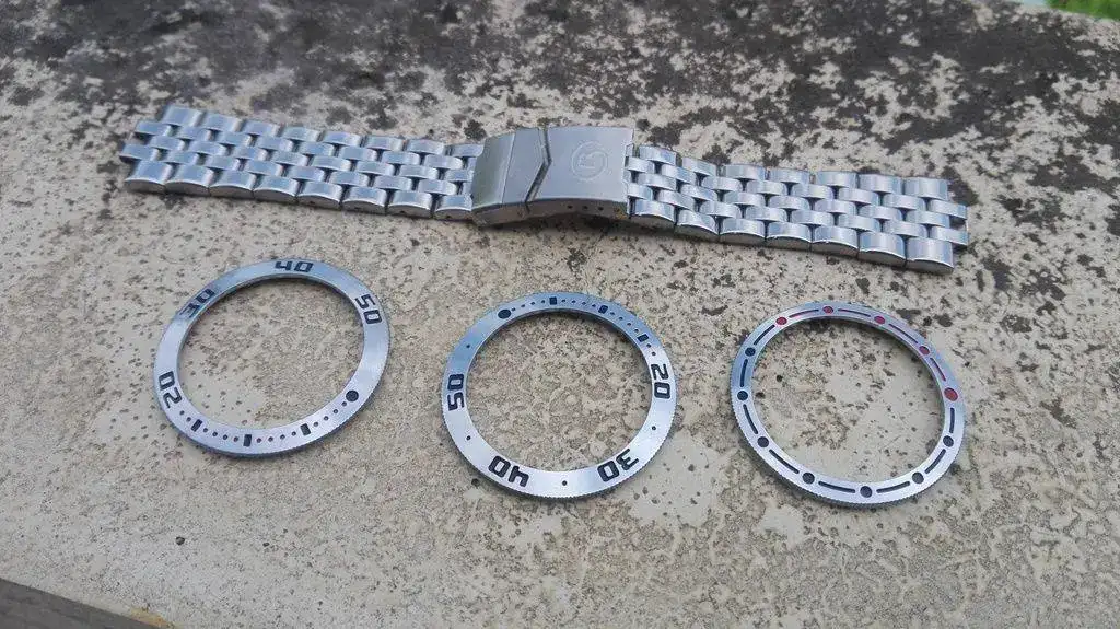

Creo que ese del compi es de acero, y los otros (como el que pone "boga", de latón)......yo tengo varios y se nota en el peso....
Quedo muy bien! Y muy uniforme.:ok::
ha quedado muy bien , valiente
Gracias a todos
Buena decisión y buen trabajo
Que cambio mas bueno, resultado magnifico me gusta en mate, va por gustos
Muy valiente, te ha quedado muy bien. Felicidades
Buen trabajo. Coincido en el gusto. Un bisel brillante como que no.
Buen trabajo,ha quedado bien,me gusta más mate que brillante.
ha quedado estupendo
