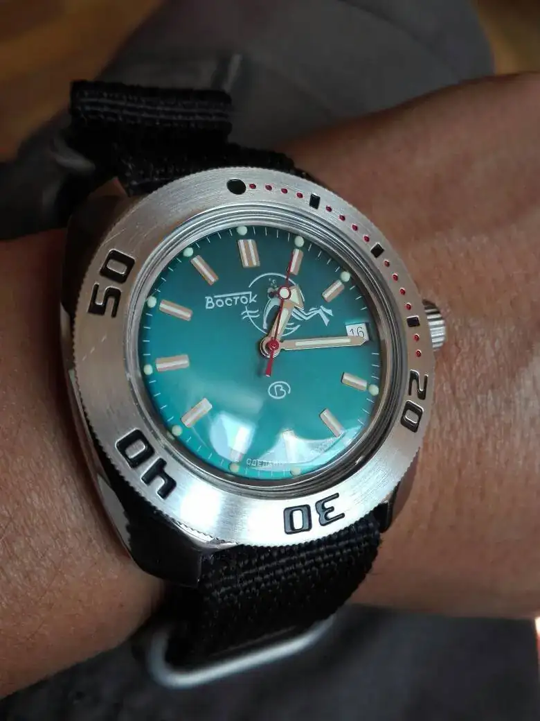

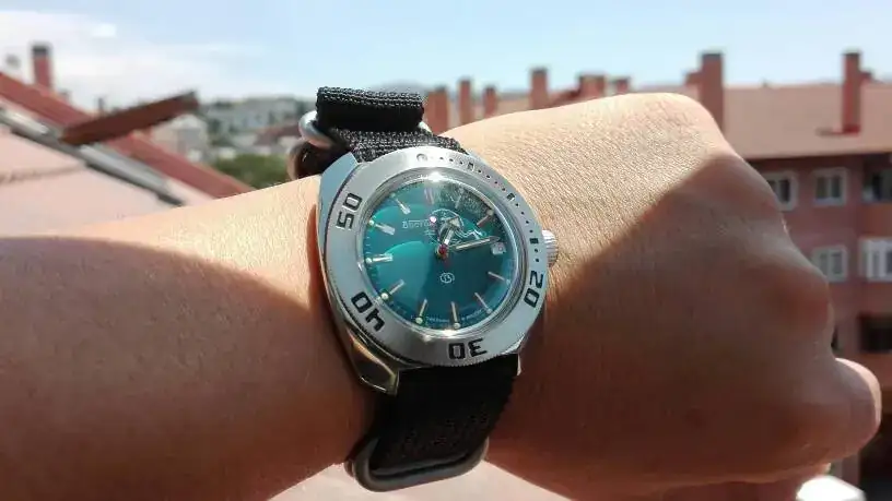

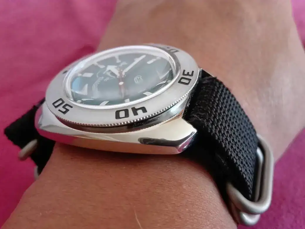

Tras un tiempo de uso con mi Vostok Amphibia 710 y las dudas que me surgían de quitarle el brillo a ese brillante y deslumbrante bisel , pues el de la caja si me gusta pero el del bisel como que no me mola verme reflejado en el y tras unos leves arañazos tras el uso, me arme de valentía , desmonte el bisel , lo puse boca abajo en un estropajo verde y haciendo un ligera presión y moviéndolo en círculos este es el resultado , fuera brillos !
. A ver que os parece ?
Me gusta, muy bien el efecto !!! :clap:
Pues te ha quedado genial! :clap: Mucho mejor así, un trabajo fantástico.
Te ha quedado muy bien! Eres un manitas.
Oye, pues se ve muy bien, enhorabuena por el trabajo
Pues sí que ers valiente. Yo no me atrevería, especialmente por miedo a estropear los indicadores numéricos del bisel y por pánico a cargármelo completamente. Soy un manazas
Pues el resultado de ese acabado "cepillado" ha quedado realmente bien, muy homogéneo, buen trabajo. :clap:
Pues en mi opinión todo un acierto,tanto brillo en un reloj termina cansando,,muchisimas felicidades por tu trabajo,te quedo genial.
Me pasaba lo mismo , pero con cuidado y en la misma dirección queda de lujo pero con cuidado que el bisel del Vostok ya sabemos que es latón cromado y como te pases se ve .
Se merece un brico ya! buen trabajo, que envidia me dais los manitas relojiles
Ha quedado muy bien, de hecho, lo que menos me gusta del Amphibia es ese bisel tan brillante.
Ha quedado perfecto...me gusta mád que brillante.
Ha quedado de fábula...
El brillo es exceso cansa pero bien repartido es muy agradable como mezclar brillos con mate
REalmente muy bien ese cambio... voy a ver si froto a mi suegra para ver si cambia de caracter ja ja ja
Pues te ha quedado muy bien,me gusta más ahora con menos brillos.
La valentía ha tenido su recompensa! Buen trabajo! Imagino que la lana de acero también serviría para un trabajo así? No sé si valdrá igual con distintos materiales, yo por ejemplo la uso para quitar manchas incrustadas en partes de aluminio de la moto.
Si quieres mas fino todavía pasale con espontes azul
Yo estoy a la espera de atreverme, cuando se me raye el bisel lo intentare.
Me gusta mucho como te quedó.
Gracias por mostrarlo.
Te ha quedado muy bien el brico. ¿Alguien ha usado ésta técnica para quitarle el pulido a los eslabones, y que tal el resultado?. Un saludo
La próxima vez prueba con garryflex, el resultado es aun mejor
