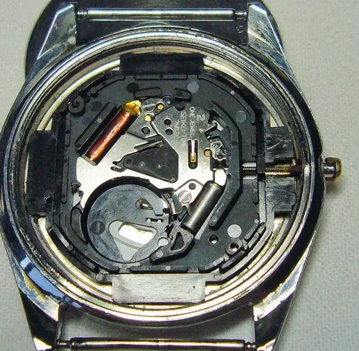

Tengo un Seiko de cuarzo con movimiento 7n42, que, por lo que he leído, da muy buena precisión. El problema es que no arranca a funcionar. Colocas la pila y la aguja hace movimientos como intentando arrancar pero no lo consigue.
¿Cómo sería mejor proceder? ¿Arreglar ese movimiento o sustituirlo por otro nuevo? ¿Es complicado hacer la sustitución?

Eso suele ocurrir cuando el rodaje está atascado, posiblemente la maquinaria este bien y te salga más a cuenta visitar algún relojero que tenga tester para desatascar el rodaje.
Con casi toda probabilidad ves a un C.I y gratis lo harán.
Si quieres reemplazarlo estos movimientos no son caros, no creo que te salga por más de 7 € siempre y cuando lo reemplaces tu.
Para reemplazarlo sacar tija, quitar agujas sacar calibre poner nuevo y poner agujas ;-)
Gracias Santo S. Yo pensaba que podría ser que el rodaje, en algún golpe o así, se habría movido de su sitio pero a la vez me parecía muy simple. Lo voy a intentar en el CI del centro (junto a mi casa tengo otro pero son muy malajes) que hay un par de chavales la mar de majos.
¿Así de simple es el cambio por otro? Pues, ya perdido, hasta me atrevo a intentarlo. Yo el movimiento lo he visto en los EEUU por unos 14 $ pero aquí no sé por donde buscar. Y pensé que sería más caro.

Pero ahora me asaltan dos dudas: a) no encuentro la manera de soltar la tija y b) el movimiento ¿va pegado a la esfera por dentro?. Si va pegado supongo que un bisturí será la solución ¿no?.

Afortunadamente ya he resuelto ambas dudas; ya ha salido la tija y ya se como va unido el movimiento a la esfera. De un reloj chungui-chungui vi que el conjunto del movimiento estaba pegado, pero este no es el caso. Patillas de las de toda la vida. Siempre hay quien te ayuda si tu pones el empeño necesario y la voluntad de hacer. Es verdad que se puede fracasar en el intento pero, posiblemente, de ese fracaso se aprenda mucho y eso que se aprende dura para toda la vida.

Bueno, pues ya está cambiado el movimiento y funciona, tú.

Buenas. Llego tarde.... ya está todo solucionado, pero me gustaría comentar mi experiencia. Me pasó algo parecido. El relojero lo puso en marcha con un imán. Posiblemente el lubricante que lleva estaba seco.

Cuando necesites algun calibre de cuarzo ves a alguna tienda de fornituras de tu ciudad. Los calibres miyotas 6L, GL, 6M etc... no suelen pasar de los 10 € salvo que sean multifunción (6P25).
Los calibres que montan los seikos cuarzos normalitos VX32E, VX3NE, 7N lo mismo, no salen de ese precio lo único que en las relojerías por cambiarlos ellos te cobran buenas perras....(te lo digo por experiencia). En ningún sitio te van a dar un repaso a un cuarzo de ese estilo, te dirán que lo harán, pero te lo reemplazarán ellos diciendo que esta rota la rueda de horas, que falla el circuito o cualquier cosa similar, de hecho en concreto ese calibre que muestras no tiene opción de reparación debido a que la parte del rodaje, entre otras, va soldada al estar compuesta en su mayoría por partes plásticas. Pero ellos deben justificar el precio de esos 20 € diciendo que si ha habido reparación.
Así que la proxima vez ya sabes prueba tu mismo que te ahorraras unas perras y lamentablemente descubrirás que los movimientos de los cuarzos convenciales son baratísimos para el sablazo que pegan las marcas ;-)
Ya, ya lo he comprobado, el del Seiko valía 13 dólares y el Miyota GM10, que sustituye al 6M12, 6 dólares. Por aquí no encontré el 7N42. El Seiko ya está funcionando y el Viceroy, que monta el Miyota, estoy ahora en ello.
