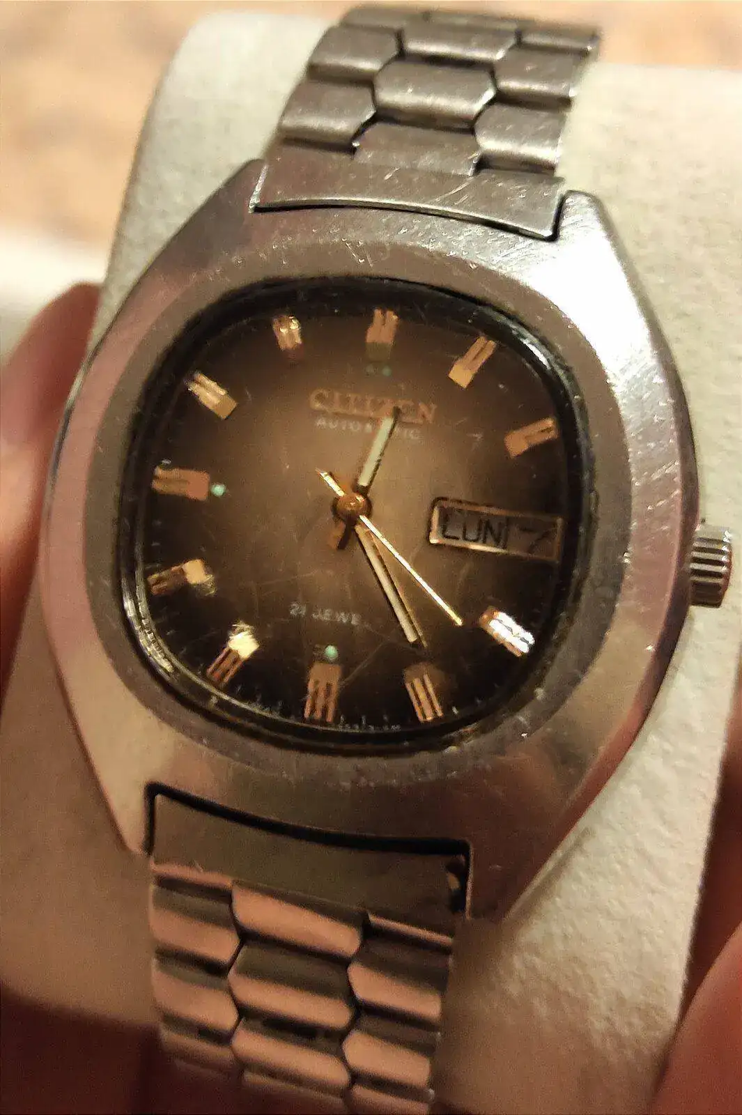

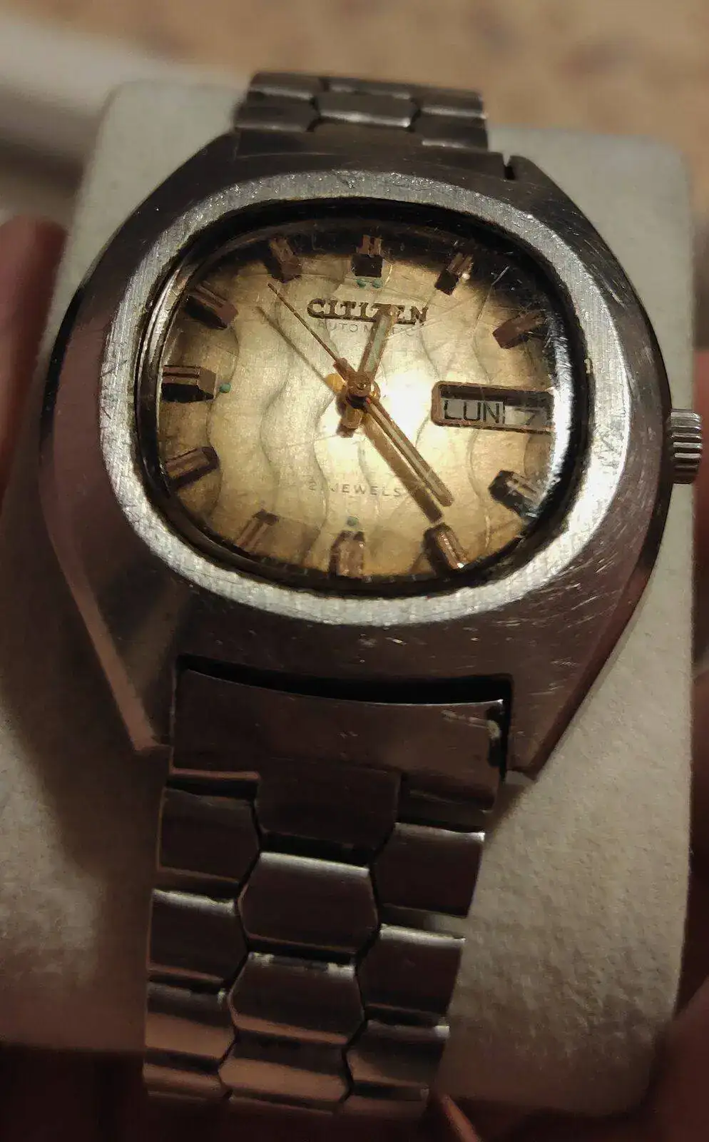

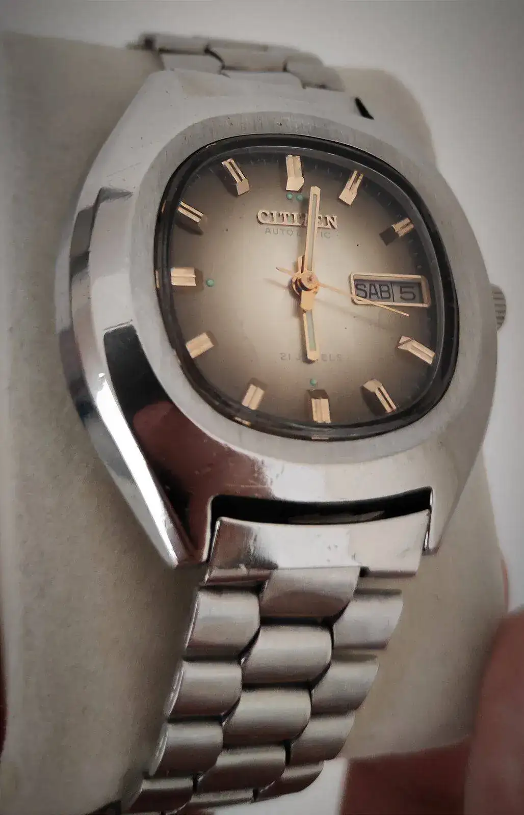

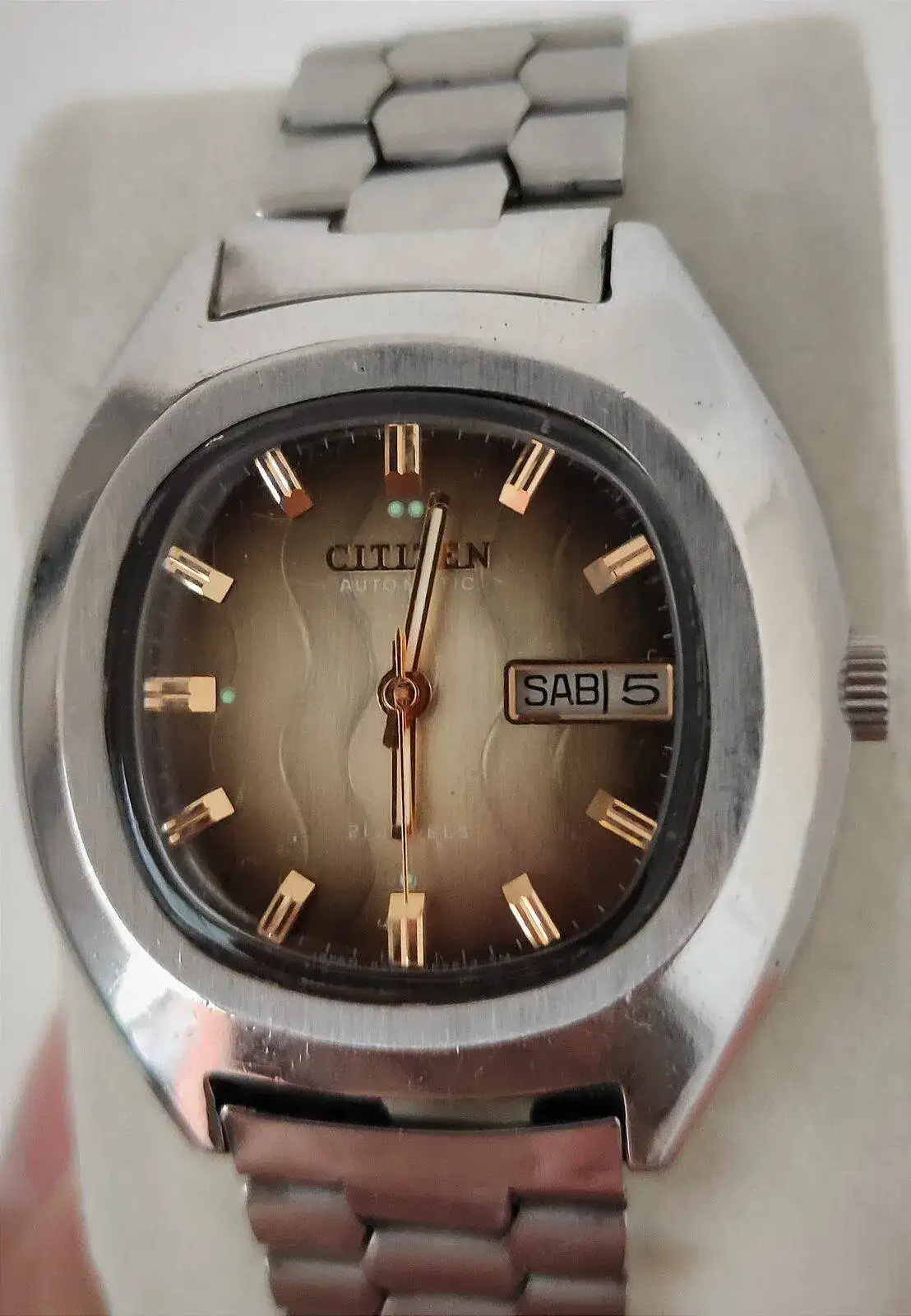

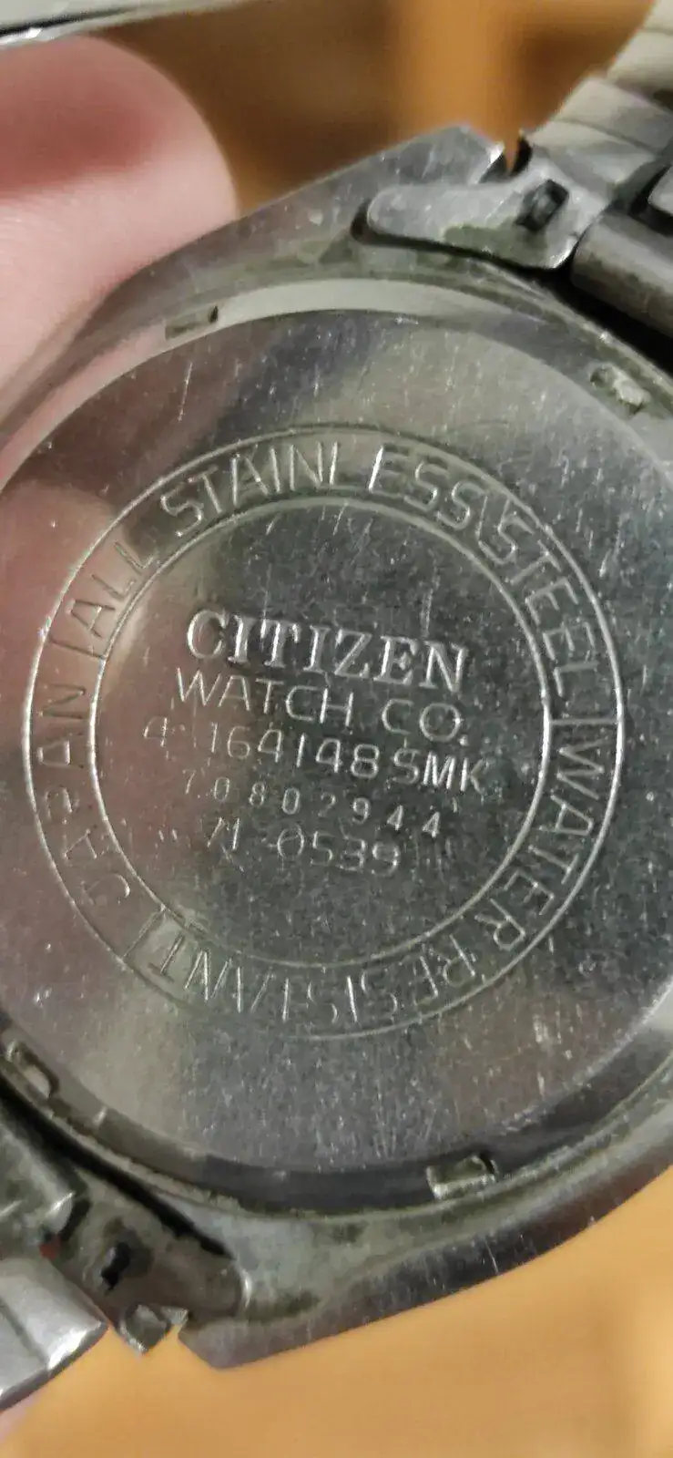

Se trata de un Citizen 71 0539, con movimiento Miyota 8200, remonte manual, calendario con dia y fecha, unos 38mm de caja sin corona, 42mm entre lugs y bastante comodo 1 cm de grosor. Solo encontre en la red una publicacion ya finalizada de ebay de un reloj con similar referencia, pero caratula distinta, no pude hallar mas informacion ni fotos sobre este modelo en concreto. Buscando por numero de serie, me arroja Agosto de 1977 como probable fecha de fabricacion.
Al reloj le pude ajustar el armis, de esos bien livianos y que se doblan tipo los seiko 5, como para conseguir un centrado en la muñeca aunque con cierta holgura tolerable. Funcionaba dentro de todo casi al minuto, con poca reserva de marcha y no cambiaba el dia ni la fecha. Esteticamente tenia muchas marcas de guerra en la caja, macro y microrayones, golpes. El dial parecia tener el desgaste habitual, opacado por lo rayado y difuminado del plexi. Mucha suciedad en los rincones y hendijas.

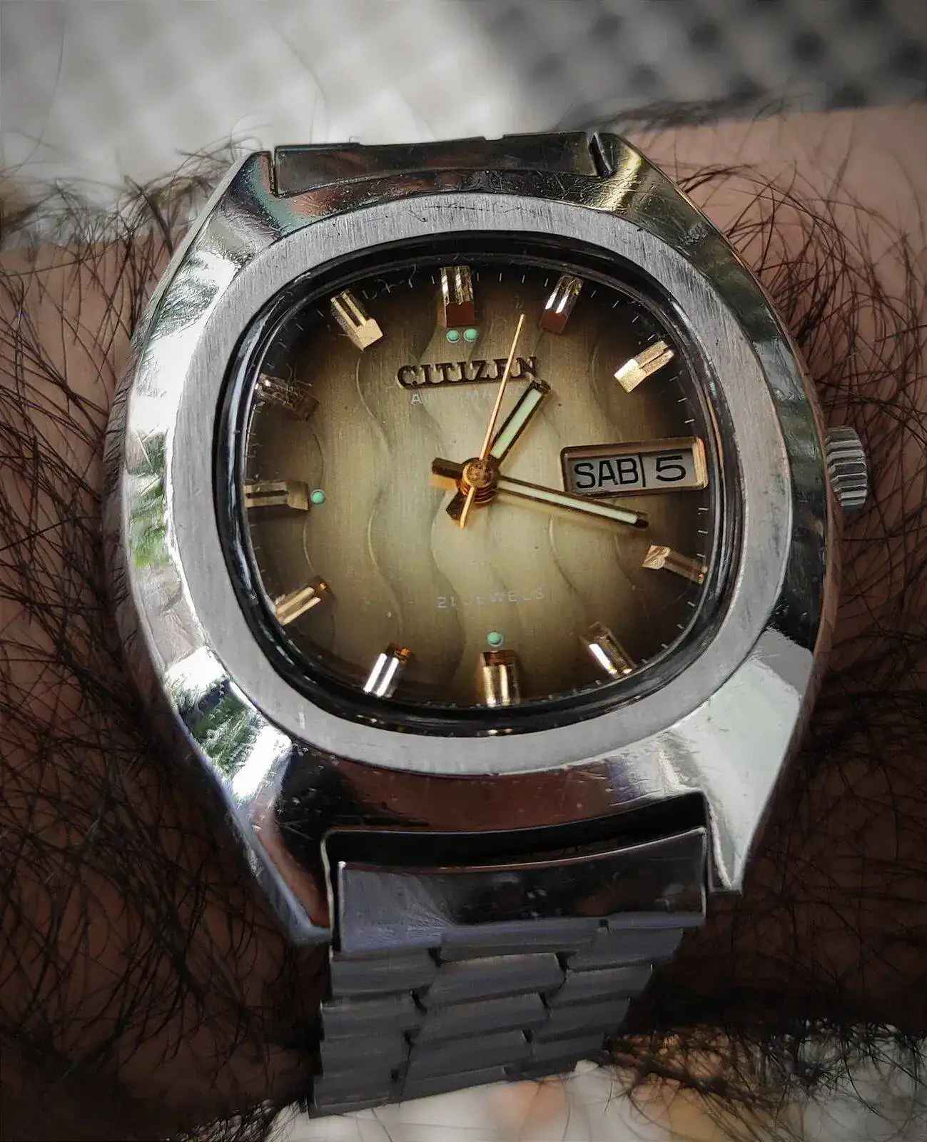

Decidi llevarlo a un relojero con buenas referencias en Buenos Aires, con experiencia en japoneses vintage. Se le realizo un service general con limpieza y reparacion del movimiento, pulido de la caja y el plexi. Esto ultimo a veces suscita polemica o dudas, cambiar el aspecto de un reloj que ya tiene casi 50 años. Pero la verdad que estoy muy contento con los resultados.

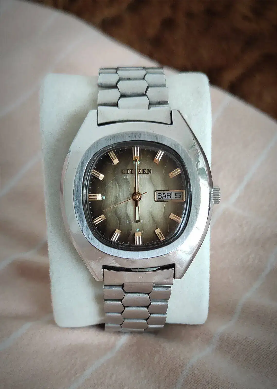

El reloj volvio a recuperar vida, reluce aunque conserva las marcas profundas de su historia pasada, la esfera volvio a ser legible para disfrutar esa textura de olas que solo se ve en algunos angulos. No le controle la desviacion con detalle, pero a grandes rasgos se que marcha al minuto y cambia la fecha perfecto, lo dejo dormir en la caja y al otro dia esta en hora, totalmente usable. Muy contento con el trabajo realizado, al tipo de cambio que estamos manejando en nuestro pais, habra costado unos 25 dolares.

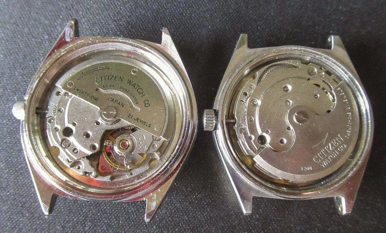

Muy chulo, lo que no me cuadra es que un Citizen lleve una Miyota 8200 eso es imposible a no ser q en algún momento le cambiasen el calibre

Desde ya gracias a todos por los comentarios. Me gustaría tener más info sobre lo que comentaste. Ya que por lo que busque los relojes Citizen que llevan el movimiento 8200, son fábricados en la subempresa y proveedora de calibres para su propia marca y para otras, situada en Miyota. Por lo que se refieren al movimiento como Citizen/Miyota como si fuera equivalente. Saludos.
Si, miyota pertenece a Citizen, pero no monta Miyota en sus relojes, solo son para otras empresas, en tu movimiento debería de poner Citizen
Es a lo que me refiero

Gracias por la aclaración, habría alguna forma de saberlo? El reloj tiene la inscripción 8200 muy pequeño, a eso de las 6 en el dial. Saludos.
El Citizen lo lleva en la masa oscilante

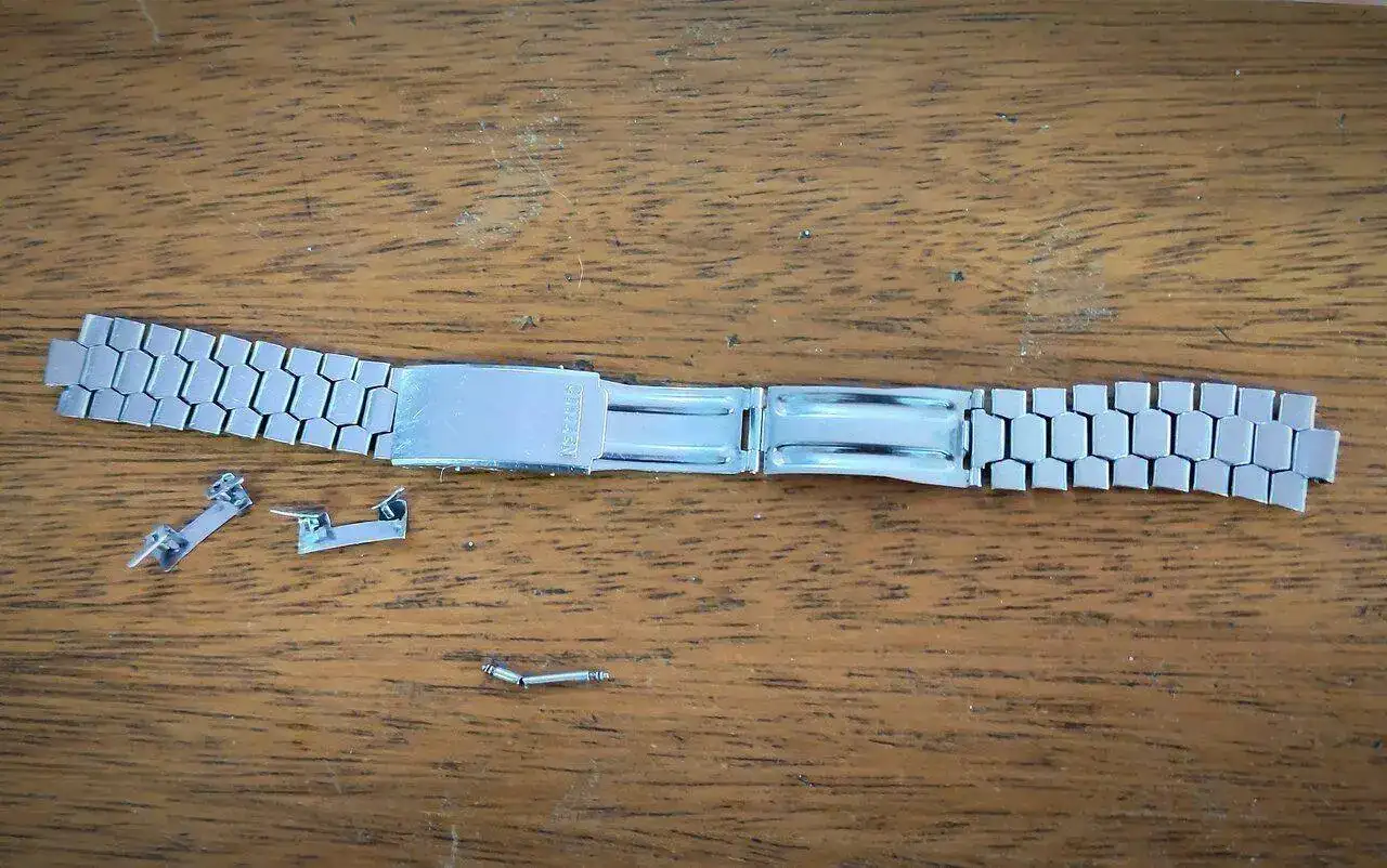

Muy bonito ha quedado compañero pero ajusta esos end links, para que no quede el armis y la caja tan separados.
Gracias compañero, diste en el clavo que algo estaba mal. Desarme y limpie el armis, los endlink, los pasadores uno totalmente deformado otro con una quebradura como se ve en la foto. Saludos.

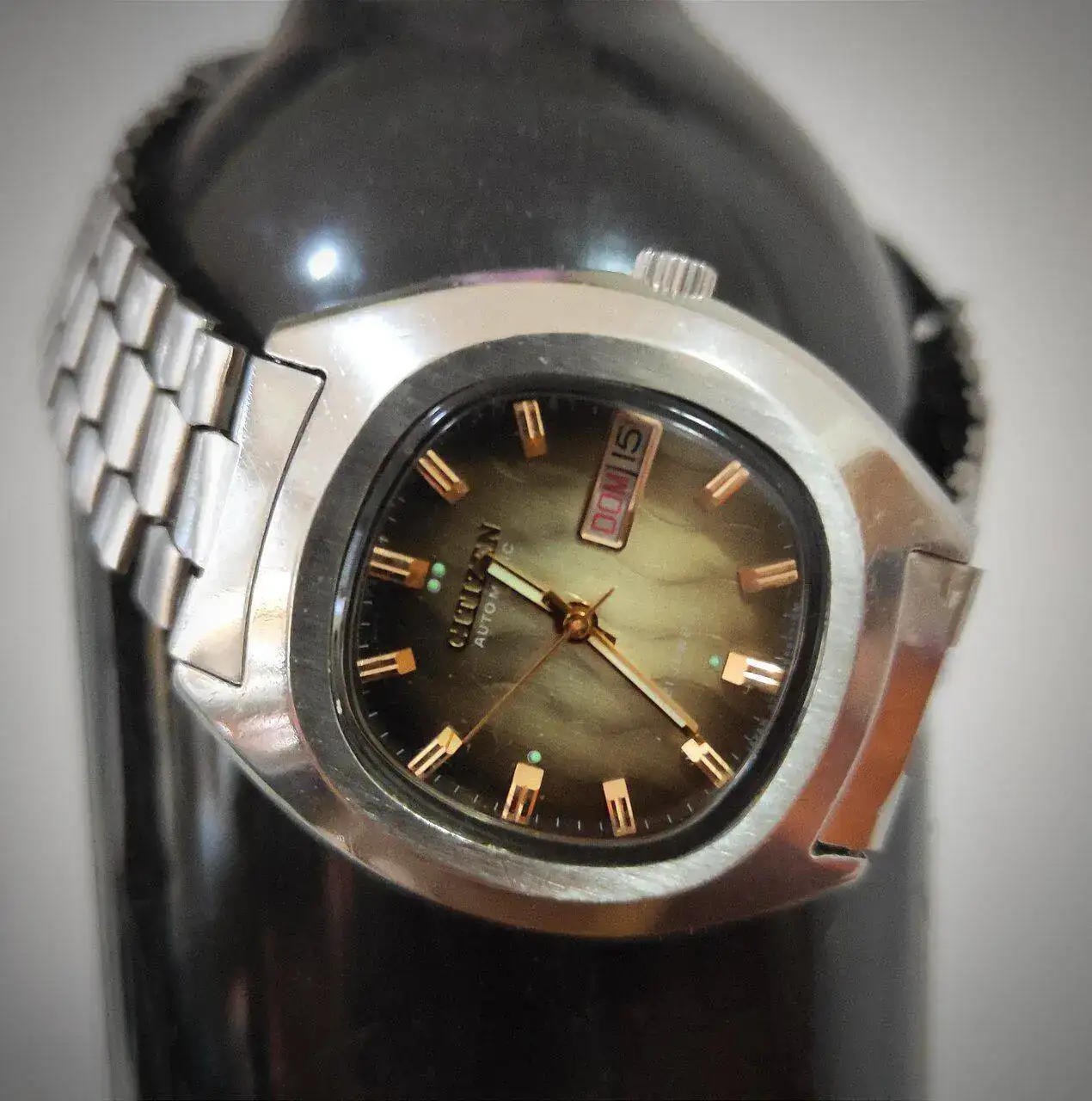

Aporto dos ejemplos de Citizen con 8200

Finalmente puede ajustar un poco los endlinks, cambiar los pasadores y quedó todo más alineado, se fue esa holgura en la unión de la caja. Igualmente los endlinks están un poco deformados asi que no ha quedado perfecto, pero más que que bien para un reloj de casi 50 años. Gracias por los comentarios, saludos!
